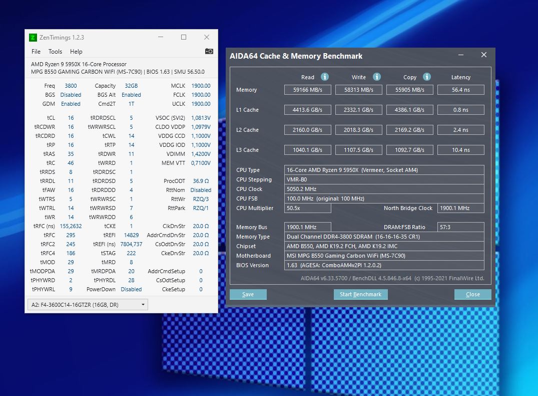

wdx schrieb:
Die 12 und 16 Kerner haben 2 Chiplet, die den IO-DIE befeuern, alle anderen eben nur ein 1 Chiplet... darum beschreiben die R9 xxxx fast doppelt so schnell das RAM.
Dann müsste die Schreibrate allerdings ~linear mit der Kernzahl abnehmen, und soweit ich weiß, tut sie das eben nicht. 5900 und 5950 sind in etwa gleichauf, gleiches gilt für die kleineren Modelle. Die Ryzen 3 haben ja auch nicht nur die halbe Schreibgeschwindigkeit der Ryzen 7.
Anbindung der Chiplets ist in Write Richtung nur 16bit. 2 Chiplets = 32bit =~ doppelte Write Rate
Reaktionen: peterX, wdx und Thanok

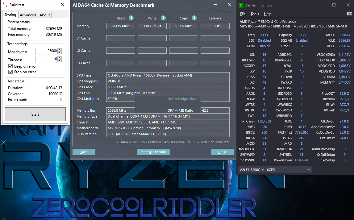

wdx schrieb:
Ich meine mich zu erinnern, das @ZeroCoolRiddler genau so eine besitzt.
Ich hab mich mal durch den Thread geklickt und habe auch einen Screen von @ZeroCoolRiddler gefunden, der genau das zeigt, was ich geschrieben hatte. :schluck:
Zwei sind drauf, aber nur einer activ. :daumen:
Reaktionen: ZeroCoolRiddler

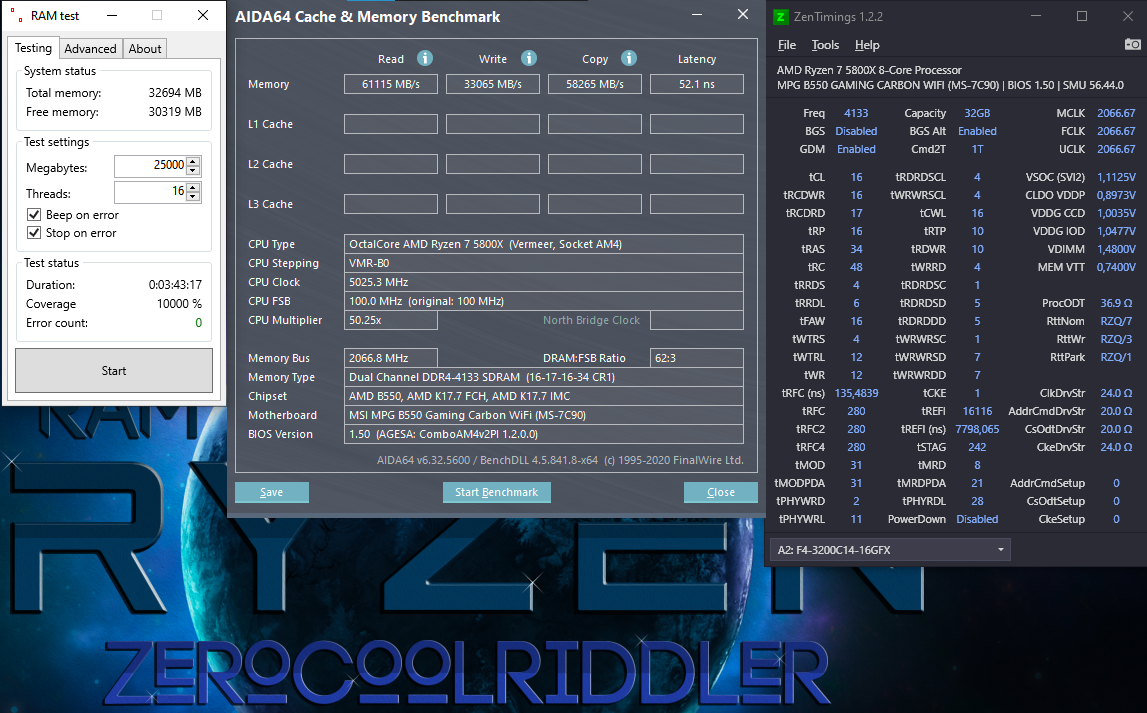

So, viel getestet und gebencht. Ram läuft jetzt rockstable. CPU läuft komplett stock :D.
Jemand noch ne Idee was man ändern - besser machen könnte?
tRAS 32
tRRDS 4
tRRDL 6
tWTRS 4
tWTRL12
tWR 12
tRFC 280
tWRWRSCL 4
tRDRDSCL 4
tRTP 10
tRDWR 10
tWRRD 2

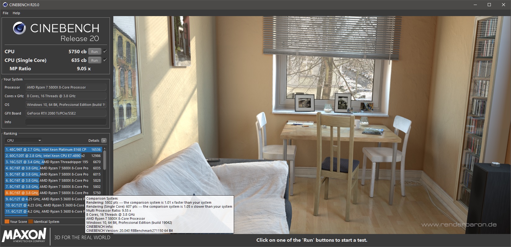

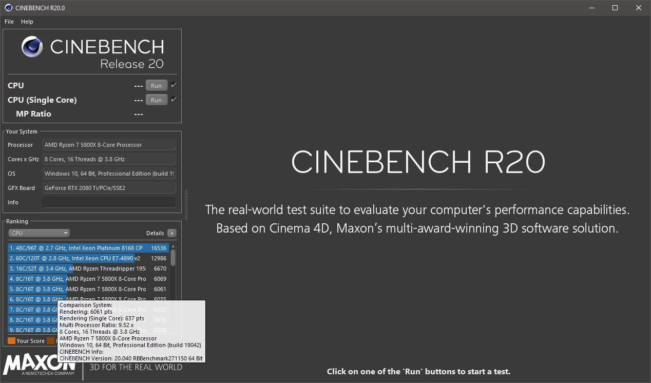

hab gerade mal pbo mit konservativen werten ausprobiert und einen neuen multicore rekordtakt erreicht. allcore 4,604ghz, kurzzeitig mal runter auf 4.577, hatte ich vorher nie in cbr20. das ergbniss sind 6100pt.
glaube mit agesa 1.2.0.2 kann man mal den oc guide durcharbeiten ;)
Schade, ich dachte, dass ich davon einen Screen habe. :heul:Aber es steht ja in der Liste von CB20 drinne.
Hier nochmal mit @65Watt TDP:schluck:
