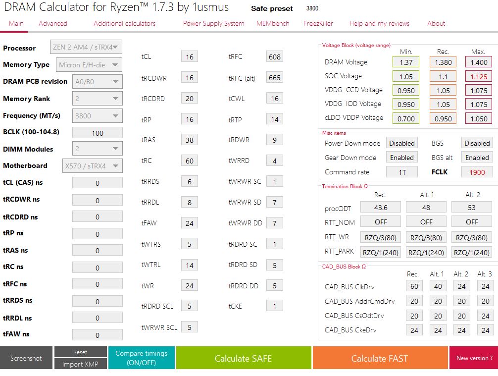

Habe mich jetzt den halben Tag damit beschäftigt, meine 2x16gb Micro-E-Dies zu übertakten. Habe die Werte aus dem ram calculater eingetragen (safe settings) und die Werte aus dem ersten Punkt "Anhaltspunkte" ausprobiert. Jedes mal kam ich nicht über das BIOS hinaus.
XMP mit 3000 Mhz funktioniert problemlos. Habe ich einfach Pech in der Silikonlotterie?
Und du hast alles eingestellt, oder nur hier und da ein bisschen?
Vieles funktioniert nur im Zusammenhang mit anderen Einstellungen.
Naja halt alles, was in dem Post erwähnt wurde.
Beim Calculator habe ich folgende Settings benutzt

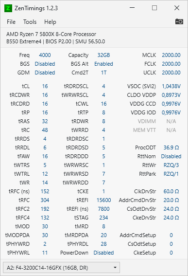

was für spannungen braucht dein 5800x für die 2133mhz?
1,1375v SOC
900mv VDDP
1005mv VDDG CCD
1055mv VDDG IOD
1,45v Vdimm
Bei 4133 CL16
Reaktionen: K0N574N71N
1,1375v SOC
900mv VDDP
1005mv VDDG CCD
1055mv VDDG IOD
1,45v Vdimm
Bei 4133 CL16

Deine RTT Wiederstände, so wie sie jetzt sind, passen nur für 2 Singlerank module. bei 4musst du da andere einstellen. Versuch mal RTT_NOM 7, RTT_WR Off,RTT_PARK 5 oder auch mal 7 3 1.
Genauso auch twrrd auf 1 geht nur mit 2 nicht mit 4 Singlerank, da würde ich mal mit 3 oder 4 testen.
