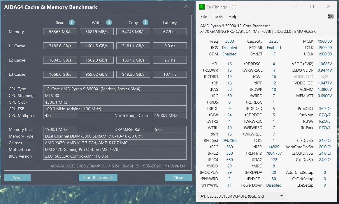

Ich habe jetzt mal den "guten kompromiss" übernommen - das sieht dann so aus wie folgt
Sobald ich den tRAS anpacke auf 34-36-38 wie bei dir @MehlstaubtheCat beschrieben, dann steigt Aida direkt aus.
Ebenfalls wenn ich diese Werte einstelle - dann bootet er gar nicht mehr :
ProccODT ist mit 32 Ohm ideal, man kann bis etwa 53 hoch < Hat er jetzt bei mir auf 60 !? vorher war 36,9..
Rttnom immer auf "disabled"
RttWr immer auf RZQ/3 (80 Ohm)
RttPark immer auf RZQ/1 (240 Ohm)
RZQ/3 (80 Ohm) ist aktuell das einzige was ich angepasst habe.
Damit läuft dann Aida durch mit 1900IF der Rest ist alles auf Auto.
/// Edith : jetzt macht der Kompromiss auch schon ärger beim booten ://

Geh mal mit tfaw auf 24, je nach güte des Rams kann das schon zu niedrig sein. Trc sollte auch mit 60 noch gut kllar kommen und ProcODT bitte bei 43-48 fest setzen.
Falls das noch nicht helfen sollte, kannst du die Ramspannung auch vorsichtig bis auf 1,45 Volt erhöhen.
Achja, bei Zen2 ist bei Vddg weniger manchmal mehr, mehr als max. 1,00Volt ist bei Zen2 normal nicht nötig. Mein alter R5 3600 mochte es garnicht wenn ich da Spannungen drauf geprügelt hatte. ( Ich hoffe, dass die bei dir nicht mehr auf auto stehen)

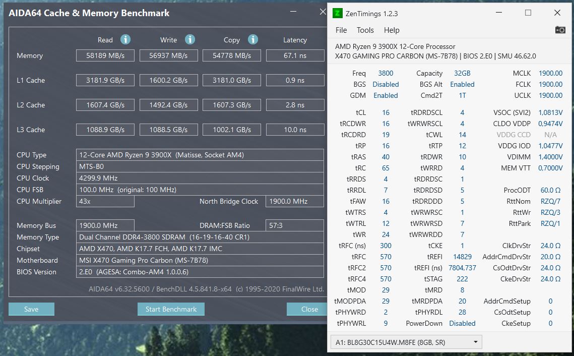

Hallo Leute,
mit meinen aktuellen Einstellungen hatte ich jetzt ein paar Tage keine Probleme, der PC lief stabil. Allerdings gab es beim nächtlichen Durchlauf von memtest leider nochmal einen reboot. Für Verbesserungsvorschläge wäre ich sehr dankbar!
Grüße
Wenn das Micron E-Die ist, dann guck mal in die Signatur von ZeroCoolRiddler. Deine tFAW sieht z.b viel zu scharf aus. Und VSoc würd ich mal 1.075v testen.
Reaktionen: Xedo
Xedo schrieb:
Hallo Leute,
Grüße
Ein paar Timings hauen nicht so hin. Aber die tRFC mit 570 ist zu niedrig da würde ich mit 590 mal testen.
Daran habe ich mich schon orientiert, das sind die Timings von ZeroCoolRiddler für 3800, der "Mix".

NasterX21 schrieb:
@SeniorY Wenn ich jetzt die scharfen Timings einstelle aus der E-DIE Liste, kann es dabei auch sein das eine kleine Einstellung das verhindert das die laufen?
ja
Ich habe jetzt mal die scharfen Timings von @ZeroCoolRiddler übernommen,
das sieht dann so aus :
Bei jedem durchlauf schwankt der L3 Cache schon um einiges, ist das normal?
Wenn das jetzt so stable läuft, sollte ich dann versuchen weiter zu gehen - oder ist nicht mehr viel drin?
Bzw. kann man hier sagen, das ist solide !?
Extrem scharf hatte ich auch mal eingestellt, jedoch weigert er sich damit zu booten.

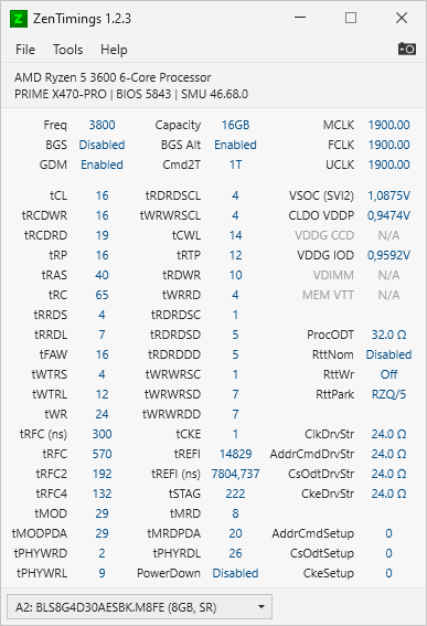

Habe mich dann jetzt auch mal ans Übertakten und anziehen von 3600Mhz CL16 gewagt:
Habt ihr noch Verbesserungsvorschläge?
Hat einige Zeit gedauert bis ich den RAM mit CL14 zum Laufen bekommen habe(auch auf 3600Mhz), musste dafür die tRFC bis auf 630 hochsetzen, sonst wollte er nicht.
Geh auf 3800 C16, wirst keinen Unterschied merken, nur messen. Und braucht wesentlich weniger Voltage.
Hab auch B-Die und das läuft seit Monaten so stabil. Mit dem 5900X wirst du im Vergleich noch etwas bessere Read und Copy Werte (Write sowieso) bekommen als bei mir.
Deine Nebenspannungen scheinen auch etwas auf der hohen Seite. Weniger ist da oft mehr.

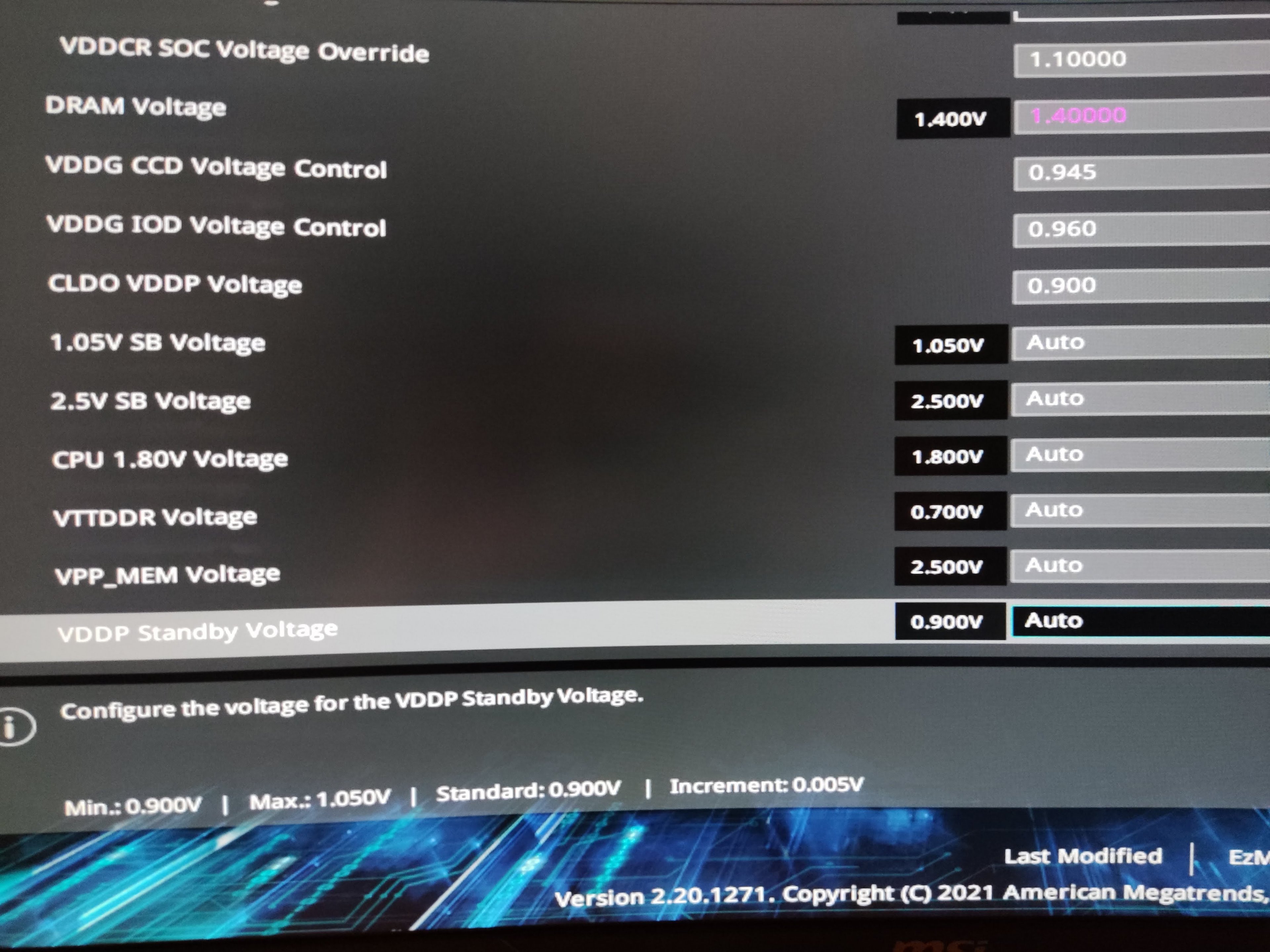

Bin nun auf 3800 CL16 wieder runter.
VSoc habe ich manuell auf 1,1V gefixt (ca. 1,075V im Windows laut Zentimings)
Standardmäßig ist VSoc auf 1,2V, liegt das am Ryzen oder am Mainboard?
Je nach Board, an beiden.
Dein tFAW ist mit 12 zu niedrig, geh da mal auf 16 bis24 und schau, dass du mit tRFC richtung 280 runter kommst.
Bei VDDP sollten 0,920-0,950V völlig reichen, genauso bei VDDG-CCD reichen 0,950V.
Reaktionen: Yesman9277

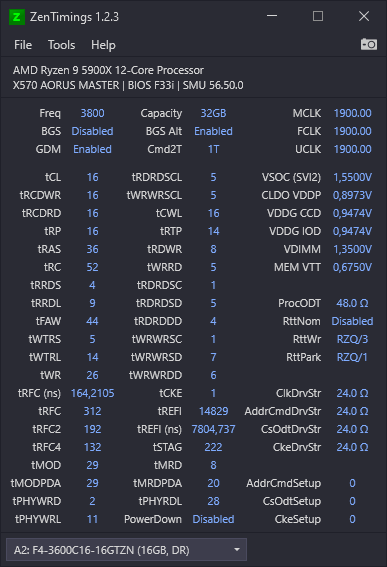

Danke für die Antwort! :)
Hatte die Timings aus dem FAST Preset des DRAM Calculator übernommen, die Idee jedoch wieder verworfen.
Scheint mir dann doch etwas Hardware Quälerei zu sein 😅
Habe nun die Timings des XMP Profil gefixt (CL16) und Infinity Fabric auf 1900Mhz gesetzt
Somit ist tFAW bei 44 und tRFC bei 312
Gibt es hier noch etwas, was man, ohne großen Aufwand, optimieren kann?
PS: Die 1,5V bei VSOC sind ein Auslesefehler (springt immer zwischen 1,075V und 1,55V)
HWINFO zeigt die korrekten Werde durchgehend an(~1,069V - ~1,075V)
Schau dir mal die Timings von @SeniorY an. Da kannst du dich drann halten. :) Und warum hast du den tFAW wert sooo hoch gestellt? 16 bis 24 ist da völlig ausreichend.

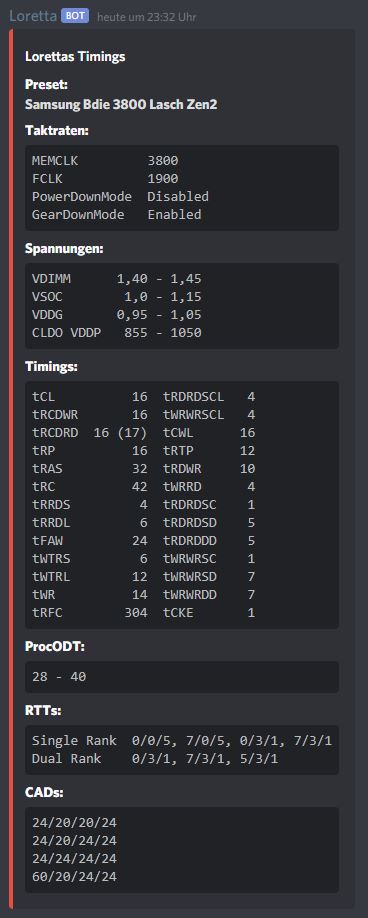

  1. Vergiss Dram Calculator
  2. Orientiere dich an meinem Preset oder wenn du schnell ein gutes Preset willst, dass mit hoher Wahrscheinlichkeit auch rock stable ist, dann nehm das angehängte Preset.
  3. 3800/C16 braucht 1.4v bis 1.42v
  4. Vernünftig auf Stabilität testen
Reaktionen: peterX und Yesman9277
