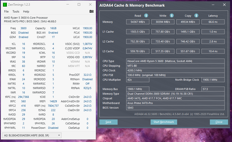

Die scharfen Timings laufen bei mir auch sehr gut so weit!

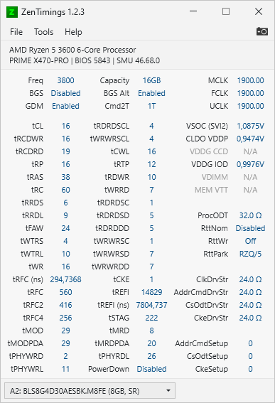

Ich bräuchte nochmal euren Rat. Nachdem ich mir nun Karhu gekauft habe, lief dieser ohne Fehler bis 15000% durch, jedoch warf hwinfo einen WHEA Fehler mit der Bezeichnung CPU Bus/Interconnect error aus.
Ich würde jetzt mal auf ein instabiles Fabric tippen. Wäre es da angebracht, VSOC auf 1.15v zu erhöhen? Oder muss ich davon ausgehen, dass meine CPU die 1900 MHZ nicht packt? Vor dem aktuellen Bios Update konnte ich nämlich nicht mit 1900 booten.
Spannungen momentan:
VSOC: 1,1
VDDP: 0,95
VDDG CCD: 1,000
VDDG IOD: 1,000
Wenn es wirklich nur ein einziger ist, würde ich den gekonnt ignorieren.:D
Aber schau mal zur Sicherheit unter Ereignisanzeige/Anwendungs und Dienstprotokolle/Microsoft/Windows/Kernel WHEA/Errors nach.
Sollte da auch nur der eine sein, ignorieren. Denn diese Last, wie bei Karhu, wirst du beim normalen Gebrauch nie und nimmer bekommen.:)
Falls es doch mehr sind, einfach eine Stufe runter gehen bei Ram und IF.
Reaktionen: Xedo
