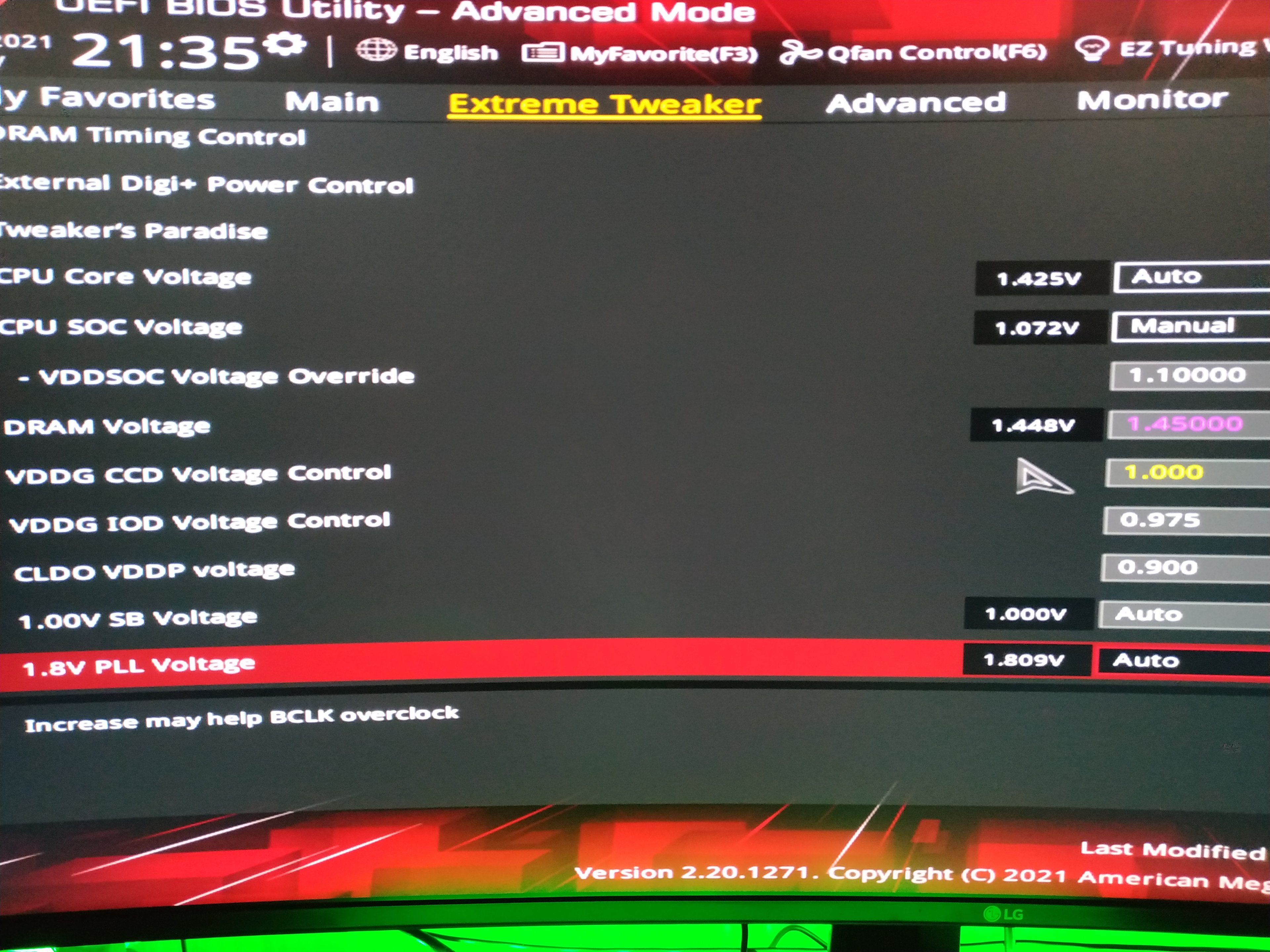

Vielleicht zu wenig Vsoc oder falsche Widerstände.
Wieviel Vdimm gibst du aktuell ?

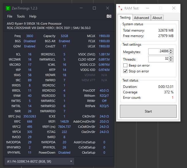

Wie lange hält Aida Stress Test - only Cache durch ?
Werden IOD/CCD in ZenTimings jezt vertauscht ausgelesen oder liegt der Fehler bei dir ?

Meist läuft es besser wenn IOD leicht über CCD liegt.
also einfach mal vertauschen; CCD 0.975v/ IOD 1v
Es gilt eigentlich CCD über IOD
Quelle?
ich mein das hätte ich irgendwo im oc forum gelesen....
Nope, IOD über CCD. Und das ist nicht nur bei mir so.

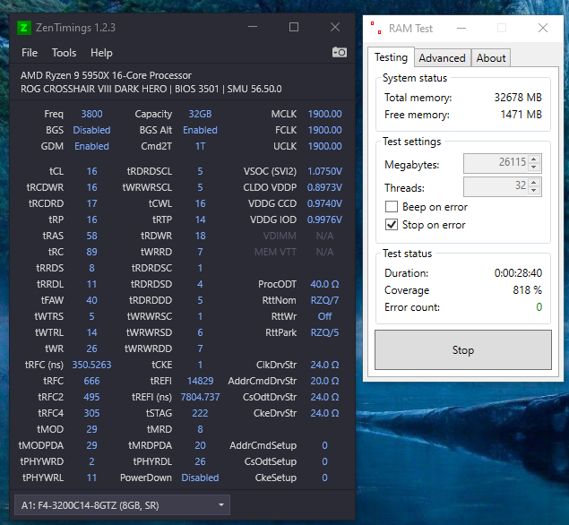

Scheint aber was gebracht zu haben.
Hab die Spannung jetzt vertauscht.

Was du auf jeden Fall noch probieren solltest:
ProcODT 36,9 -> bislang immer sehr guter Startwert für B-Die. Falscher Wert führt ebenfalls zu Fehlern.
RTT 0/0/5 mal gegentesten falls es bootet.
Und danke und dann nochma Timings runterziehen

Genau. Wenn die Widerstände passen, kannst du dich an die Timings begeben. Da ist ja jetzt noch extrem viel Luft. :D
