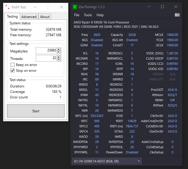

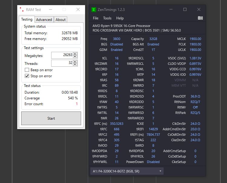

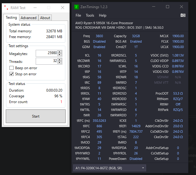

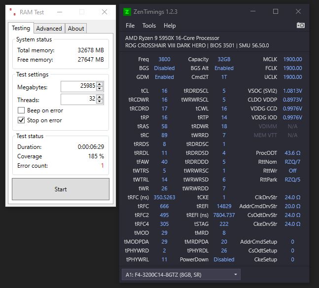

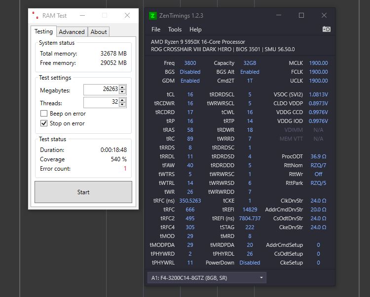

ProcODT siehst du recht schnell, wenn Karhu immer im etwa gleichen Bereich Fehler spuckt, bei mir waren das immer ca. 600-800%.
Ne gestern hab ich nix mehr probiert kein bock ich will den Rechner ja auch ma normal nutzen :D
36,9 und 40 scheinen also die besten zu sein.
Ok, legen wir mal dezent höher an.
SOC 1,125v
CCD 1025mv
IOD 1050mv
Dann mit ProcODT 40 probieren, danach mit ProcODT 36,9

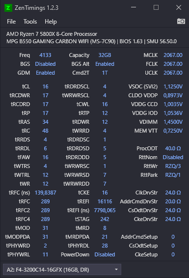

Ich fahr ja selbst bei 4133 schärfere Timings als auf dem Screenshot. :D
Also Potenzial sollten die Riegel haben, ist halt einfach durchtesten angesagt.

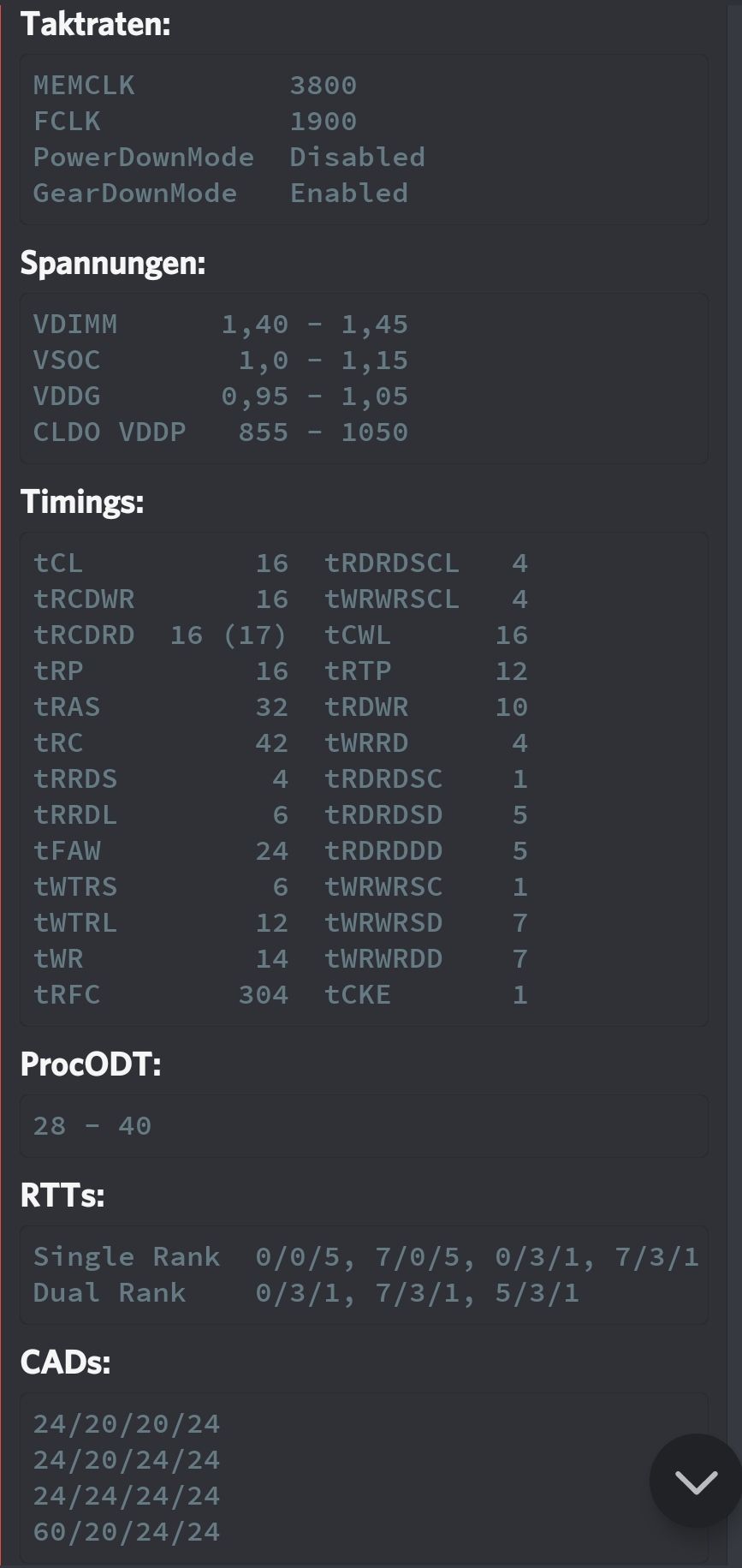

@ZeroCoolRiddler beziehst Du dich auf diese unten aufgeführt, aus Deinem Link? Wäre das für mich mal ein Ansatzmit 3800? Oder ist das nicht vergleichbar, weil Du anderen Ram (Micron E-Die) hast?
tCL 16
tRCDRD 19
tRCDWR 16
tRP 16
tRAS 40
tRC 65
tRRDS 4
tRRDL 7
tFAW 16
tWTRS 4
tWTRL 12
tWR 24
tRDRDSCL 4
tWRWRSCL 4
tRFC 570
tCWL 14
tRTP 12
tRDWR 10
tWRRD 4
tWRWRSC 1
tWRWRSD 7
tWRWRDD 7
tRDRDSC 1
tRDRDSD 5
tRDRDDD 5
tCKE 1

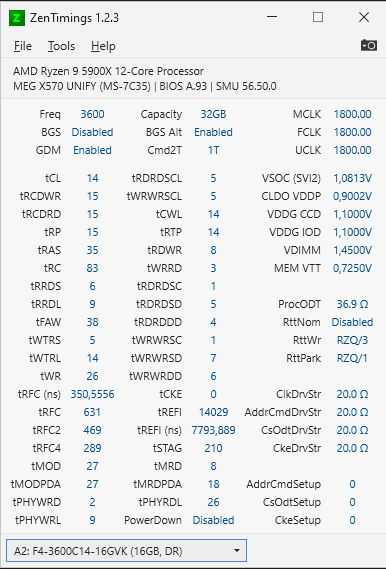

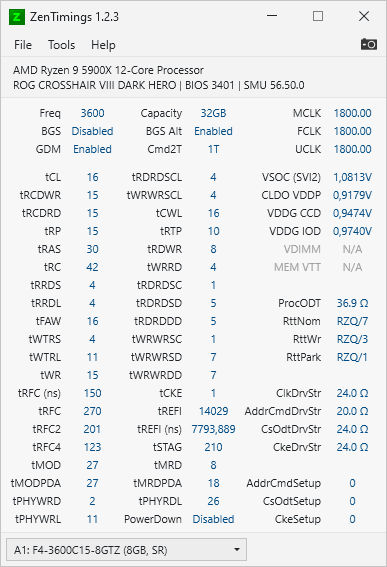

So da la, bin jetzt mal, mit dem 5950X zu ZEN 3 gewechselt.
Bis jetzt lief das Sys ohne Probleme und daher wollte ich mal vernünftige Settings für den Speicher @3600 MHz erfragen.
Aktuell sieht es folgendermaßen aus:
Der AIDA Memtest, scheint mir noch nicht ganz, das Ende der Fahnenstange darzustellen.
Gäbe es da noch Verbesserungspotential? Hab ich was übersehen?
Jetzt schon mal Danke im Voraus und Grüße.

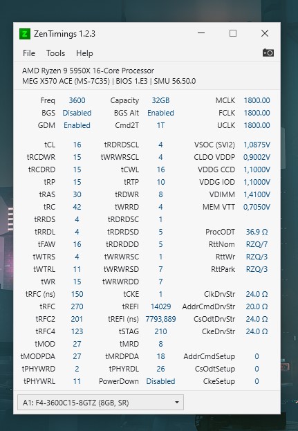

Bei mir laufen auch B-Die im Alltag mittlerweile, sieht dann so aus:
Reaktionen: machiavelli1986
@rentex nimm mal Bitte ZenTimings 1.2.3 für einen Screenshot. Da kann man es einfacher zuordnen.

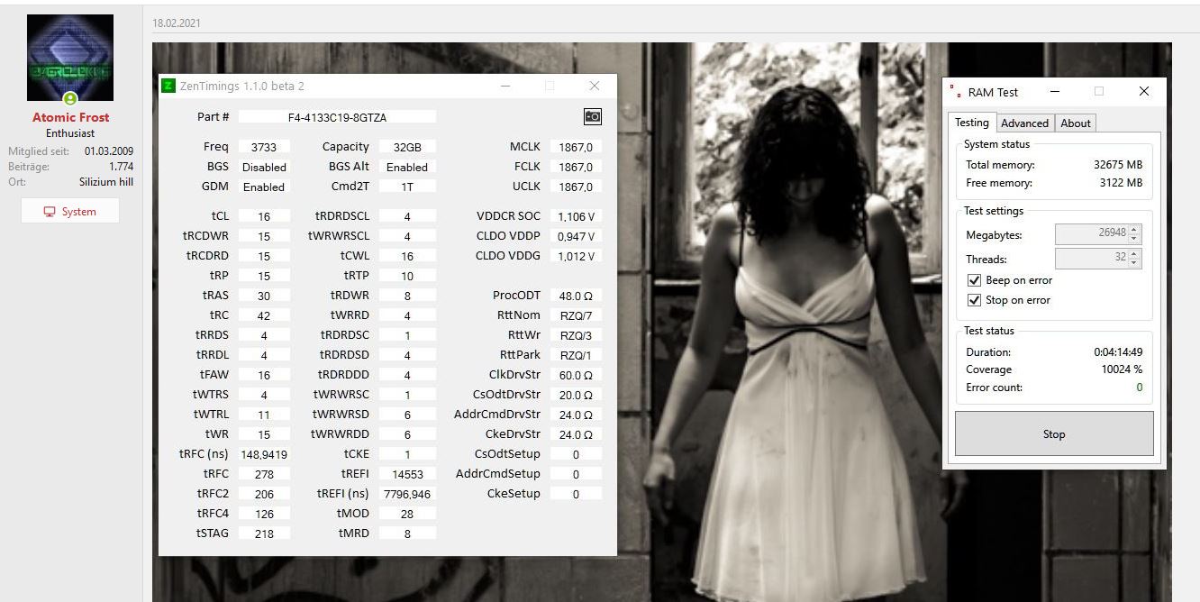

Da wir den selben RAM haben kannst Du diese mal testen. Diese gehen auch für 3600MHz mit weniger Spannung und Widerständen. Sie sind aus dem Lux von @Atomic Frost.
Ich habe erstmals bei mir nur 3600MHz getestet da ich sei Dienstag auf ein ASUS Dark Hero gewechselt bin.
Reaktionen: rentex
@nachtlampe
Wie gewünscht. Werd mal deine Werte austesten.
