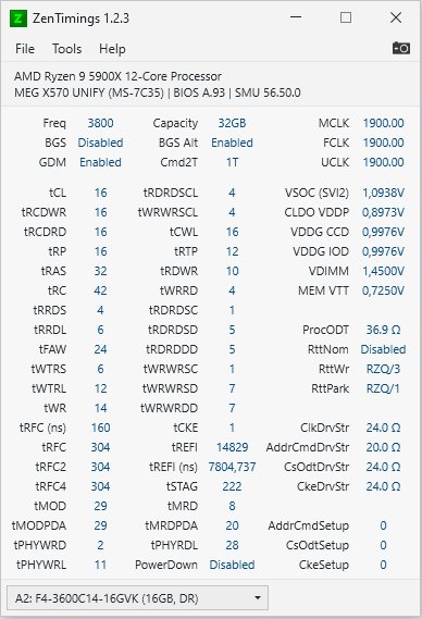

Hab mal kurz einen Test mit den Settings von @ZeroCoolRiddler gemacht. AIDA64 ist mal eine Stunde gelaufen.
CLDO VPPD, VSOC, VDDG und natürlich VDIMM habe ich gefixt.
Wie ist es mit den CPU und Chipset Voltages? Die scheinen mir im Rahmen zu sein, aber ändern die sich unnötig oder gefährlich hoch, wenn der FCLK erhöht wird?
aktuell habe ich auf Auto
CPU VDD, schwankt zwischen 0.995 bis 1.44V
CPU VDDNB ist ziemlich konstant auf 1.094 V
Chipset CLDO (?) ziemlich konstant auf 1.20V
Chipset SOC (?) ziemlich konstant auf 1.016V
CPU/NB ziemlich konstant auf 1.11V
Konnte aber auf Anhieb nicht wirklich eine Änderung feststellen zu meinem Standard XMP Setting mit DDR3600 und FCLK 1800.
Jetzt frage ich mich natürlich, ob mit meinem Ram theoretisch auch CL15 möglich wäre mit 3800, Muss ich wohl mal testen:-) Die Beispielsettings waren natürlich eine super Hilfe, da ich keine Ahnung habe welche Werte ich ansetzen könnte:-) Lass jetzt aber mal mit diesen Settings Karhu Ram Test laufen.

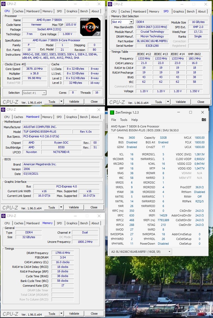

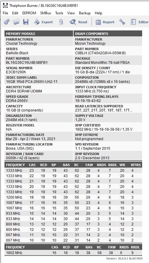

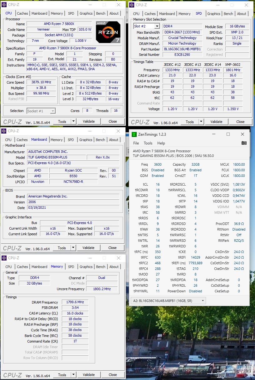

da ich jetzt auch den 5800X habe und passenden 3600Mhz Ram, wollte ich euch mal fragen:
Was kann ich an den Timings noch verbessern ?
Meine Komponenten sind:
Board
CPU 5800X
Ram Single Rank
Grüße.
Edit :

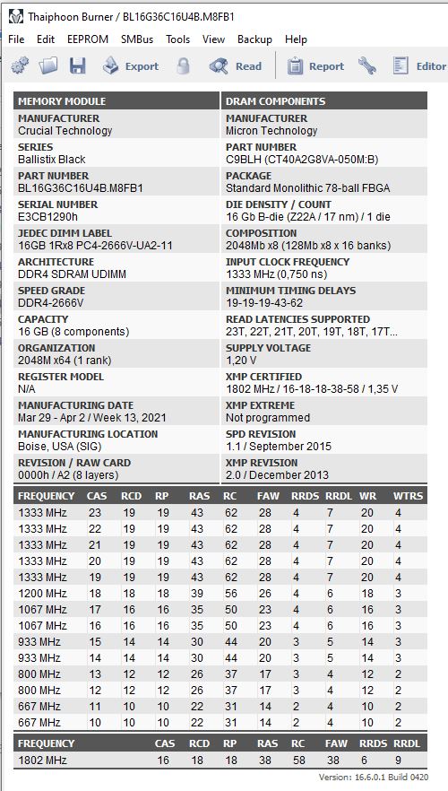

Sehe ich das richtig , dass ich B die erwischt habe ?
@MehlstaubtheCat danke ich teste erst den IF .
EDIT 2
Ab hier gibt es Fehler. Ram Spannung 1.350V

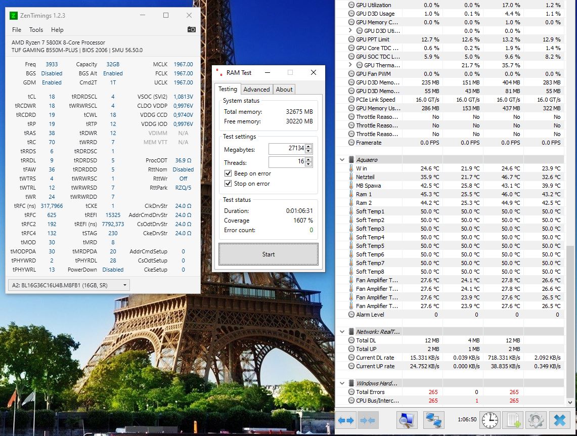

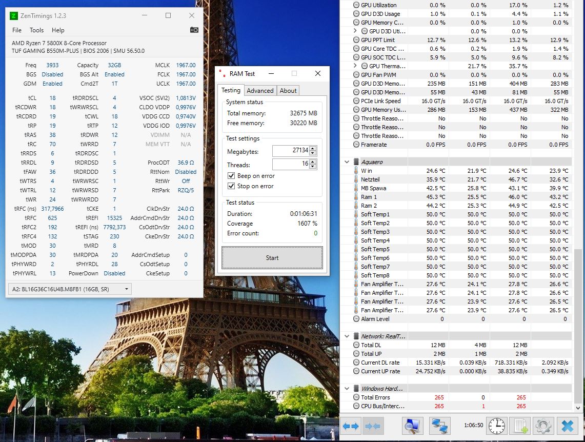

Ich würde erst mal den Takt und den IF Takt erhöhen und schauen ob er Bootet. Du hast erst das X.M.P geladen und das war es dann stimmts. Du bist noch sehr weit von dem maximal möglichen entfernt!
@ZeroCoolRiddler Telemetrie anpassen ? Was meinst du damit ? :)

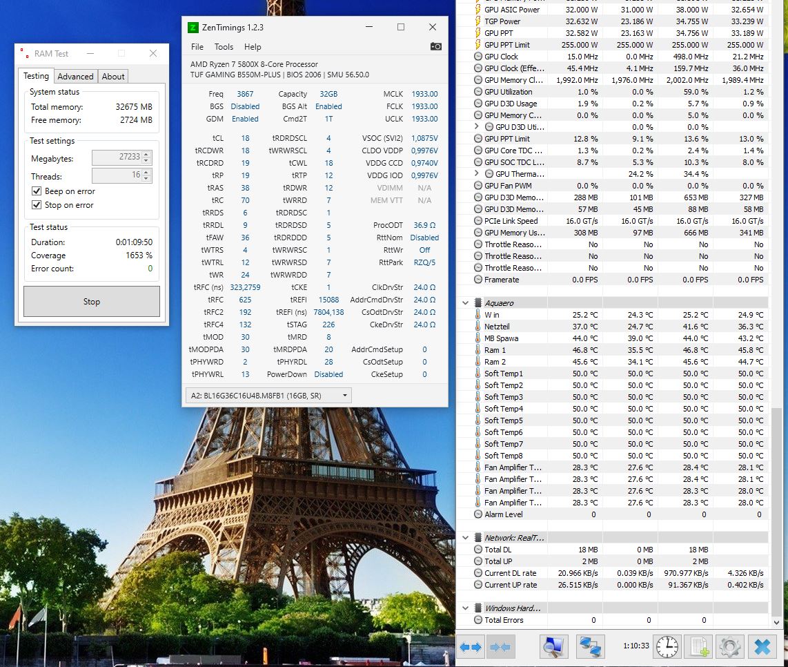

Ich hab deine laschen Timings versucht, bei 1.375V gab es Fehler jetzt mit 1.4V Ram sieht das ganze so aus.
Bisher keine Fehler, beim Zocken.
Noch was optimieren oder jetzt erst mal den Ram Test laufen lassen ?
Grüße

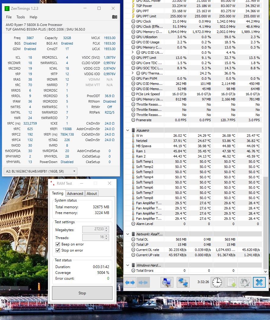

Nachtrag:
@ZeroCoolRiddler
Es hagelte WHEA ohne ende .
Jetzt teste ich mit IF 1933Mhz und 3866Mhz Ram.
Bisher läuft es.

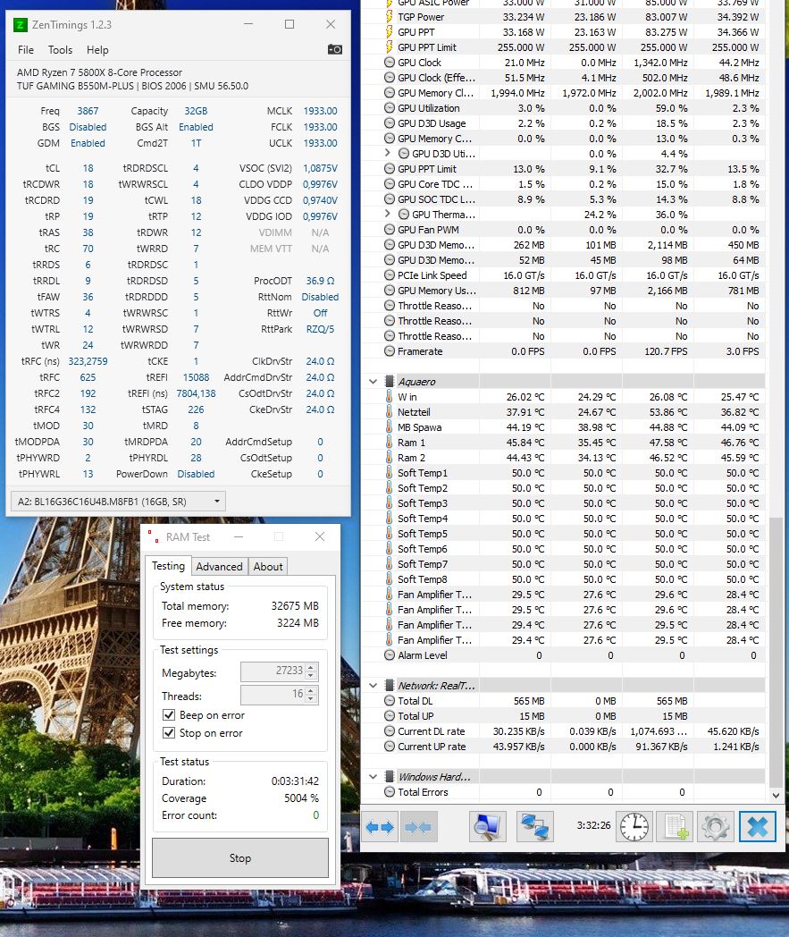

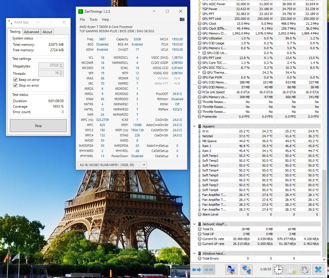

Update
5000%
Sobald ich höher als 1933MHZ gehe gibt es WHEA Fehler.
IF 1933Mhz und 3866Mhz Ram reicht ja im Grunde, oder ?
Bereits jetzt merke ich schon das, das System deutlich flotter reagiert :)
Grüße
Wenn keine WHEAs kommen, kannst du die Stabilitätstests starten.
Reaktionen: Nulight
