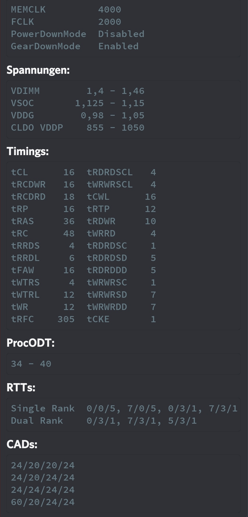

Eine Frage zu Deinem E-Die Leitfaden. Die 4000er Timings (Scharfe Timings 4000 CL16 1,44-1,47v), lassen sich die auch auf Samsung B-Die zum Test übernehmen?
Die Widerstände-Settings kann ich unabhängig vom Takt belassen?
Dein 3800er Setting, welches Du mir zwei Seiten vorher gepostet hast, läuft einwandfrei nach mehreren Tests und im Realbetrieb. U
Reaktionen: c9hris
Kannst auch direkt eins für B-Die nehmen. :D
Widerstände so belassen wie bisher, SOC/VDDG/Vdimm entsprechend anpassen.

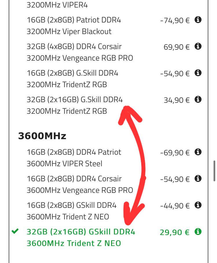

Ich möchte mir einen teils-selbstzusammengestellten PC bei dubaro bestellen und da habe ich beim RAM die Wahl zwischen dem 32GB GSkill DDR4 3200Mhz TridentZ RGB (CL16-18-18-38) oder dem GSkill DDR4 3600Mhz TridentZ NEO (CL18-22-22-42) - Frage: lieber den RAM mit mehr MHz oder den RAM mit besseren Timings aber weniger MHz hinsichtlich RAM OC?
Leider ist die Auswahl eingeschränkt, sonst würde ich die Crucials 3600Mhz CL16er nehmen, die es aber bei der Auswahl nicht gibt. Ich wäre euch dankbar, wenn ihr mir bei der Wahl helfen könnt :-)
Not gegen Elend...
Auf beiden können Samsung C-Die drauf sein, dann ist Essig mit OC.
Wenn, dann aber eher die 3600er, da kann auch Hynix drauf sein mit Glück.

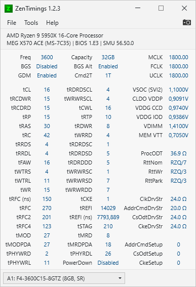

Kann Dir gar nicht genügend danken @ZeroCoolRiddler für deine kompetente Hilfe hier:-) An den Spannungen habe ich nicht viel geändert, nur mal VSOC auf 1.125 angehoben.
Mal schauen wie weit es läuft mit AIDA64 und Karhu.

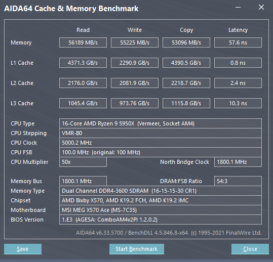

Wie lassen sich dann die schlechteren Latenzen erklären?
3800:
4000:
Der Schritt von 3600 auf 3800 ist bei Memory read, write, copy ebenfalls einiges höher ausgefallen. Sweet Spot eher bei 3800 anzusiedeln? Dann avisiere ich dort mal CL15.
SOC, VDDG CCD/IOD müssen ausgelotet werden, dann steigen die Durchsätze und Latenz geht runter.
Probier mal
SOC 1,15v
VDDG CCD 995mv
VDDG IOD 1025mv
Zusätzlich musst du auf WHEAs achten. Windows Event Viewer oder HWinfo zeigen dir die an.

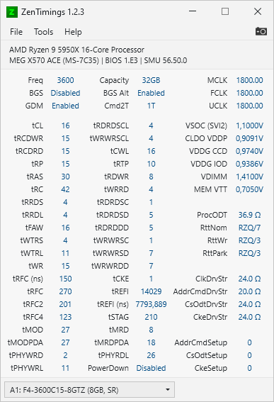

Ok alles klar. Hab übrigens gerade bemerkt wieso die Durchsätze schlechter waren als erwartet, gehe ich jedenfalls davon aus. Und zwar war der GearDownMode disabled (Gemäss ZenTimings). Bin dann nochmals ins Bios und die Option war ausgegraut. Dann habe ich nochmals das alte Setting geladen und alles neu konfiguriert. Nun ist er enabled und ich kann ihn auch wählen.
Kann ich tendenziell von nun eher zu hohen oder tiefen Spannungen ausgehen?
VSOC: 1.125V
VDDG beide 1.0V
VDDP: 900mV
Die Werte mit GDM enabled
Bei den Cache habe ich zudem das Gefühl, dass die CPU gerade anderweitig "beschäftigt" sein könnte zum Teil, da die Werte abweichen. Beim ersten Durchgang hatte ich z.B. L1 read 2200 GB/s, L3 Cache Write war wiederum ca. 200GB/s schneller.
Edit: schaut anständig aus, dann mal Spannungen prüfen.
Nee, Latenz sollte um 54-55ns liegen.
IOD mal auf 1050mv, CCD auf 1005mv

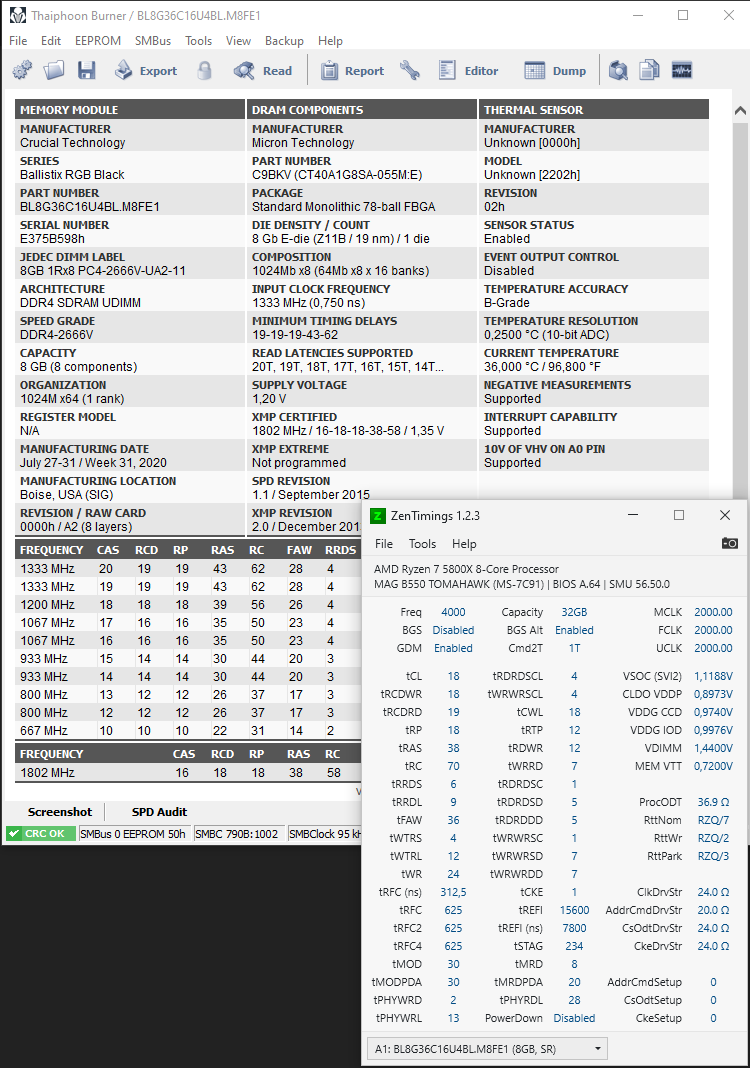

ich brauche mal eure Hilfe. Zunächst mein RAM: 4x8BG Crucial 3600.
Ich wollte zunächst sichergehen, dass das System überhaupt booten kann und habe die laschen Einstellungen von @ZeroCoolRiddler genommen:
Trotzdem bekomme ich WHEAs, nicht nur beim Test sondern sogar beim Start von Windows.
Jetzt stellt sich mir die Frage, was ich als nächstes tun kann. Auf 3800 und FCLK 1900 gehen und anschließend versuchen, die Timings zu senken? Wenn ja, womit genau fange ich an?
Was mir noch auffällt: Obwohl ist SoC im Bios auf 1.13V gestellt habe (aus 1.125V machte er automatisch 1.120V), zeigt ZenTimings 1,1188V an.
