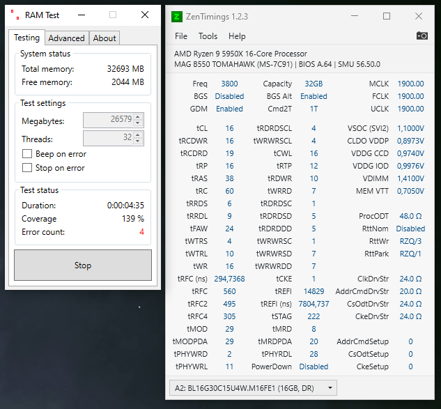

feris schrieb:
Leider war ich mit 1.41 V auch nicht erfolgreich.
Geh mal bis auf 1,45 Volt hoch. Mein 32GB Dualrank kitt brauchen auch mehr als mein 16GB Singlerank kitt. Oder erst mal tRFC auf 565/570 probieren.
Die restlichen Werte sehen soweit schon ganz gut aus.
Reaktionen: feris

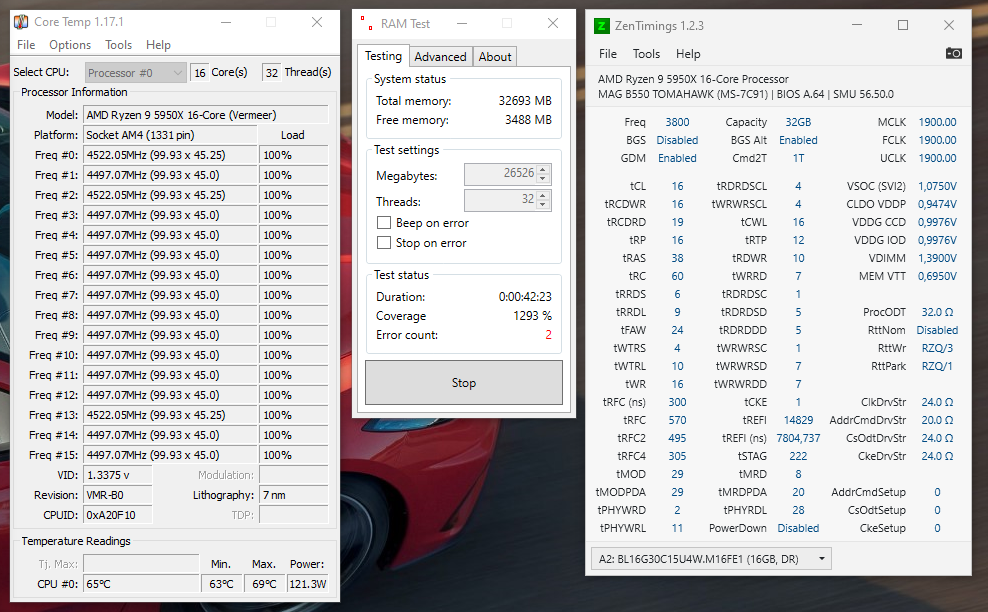

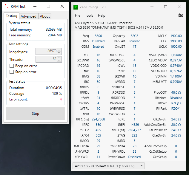

Verdammt, ich gebe für heute erstmal auf. Selbst mit etwas lascheren Timings tRFC auf 570 und
ProcODT=32 Ohm mag er mich nicht.

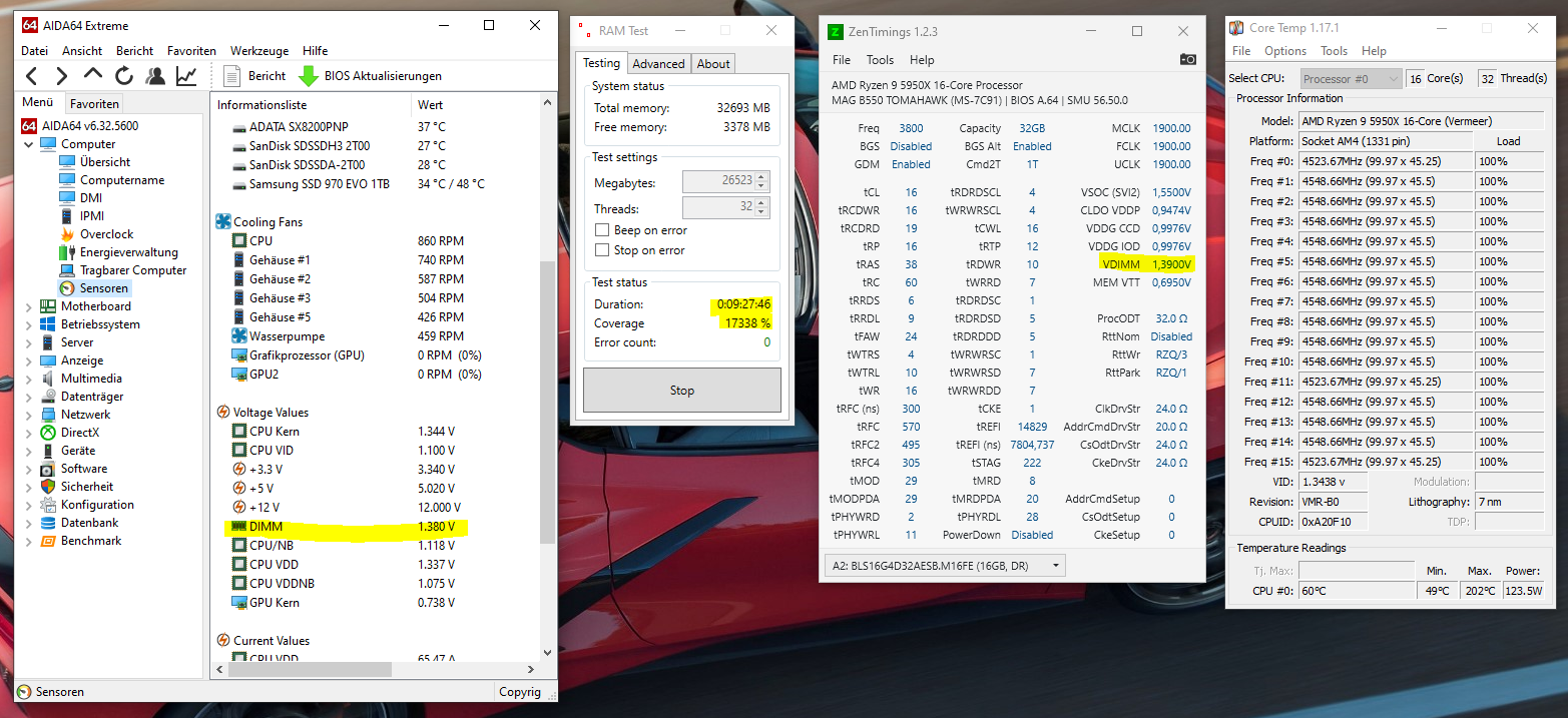

Karhu ist bei knapp 9000 und 1,40V durchgelaufen.
Werde mal nen großen Schritt, runter auf 1,38V machen.
Sollte es keine negativen Auswirkungen auf den AIDA Memtest geben, wird Karhu angeschmissen.
Update: Unter 1.40V steigt die Latenz, daher bleibt es vorerst bei 1,40V.
