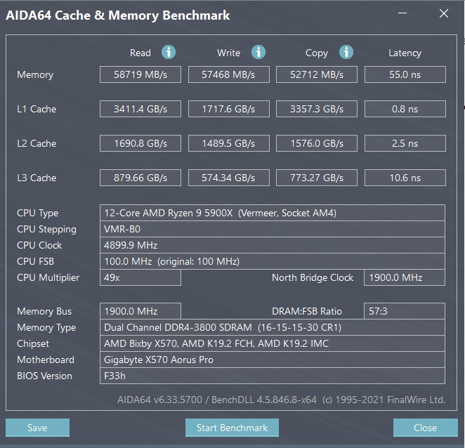

Danke für den Hinweis, das hat direkt einen Unterschied gemacht:
Read54300 MB/s
Write30394 MB/s
Copy52882 MB/s
Latenz58,3 ns

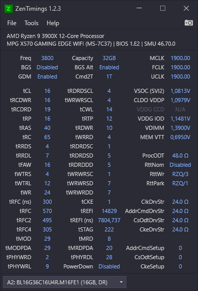

Moin,
Habe mal den "Guten Kompromiss" für meine Ballistix eingestellt. Das läuft sehr stabil bei 1.39 V.
Vielen Dank an @ZeroCoolRiddler für die viele Arbeit und die sehr guten Presets!
Wo würde es denn jetzt Sinn machen weitere Optimierungen anzusetzen? Und von wie viel % Leistungssteigerung reden wir da? Mir ist klar dass es da sehr stark auf den Use-Case ankommt. Aber lohnt sich hier der Aufwand / Nutzen noch die ein oder anderen Timings zu probieren? Wenn ja, wo setzt man an? Direkt beim tRAS? Oder die Spannungen erstmal noch reduzieren?
Danke im Voraus
War das Absicht mit GDM off 2T? Wenn ja und es stabil läuft, sehr nett. :D

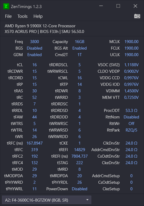

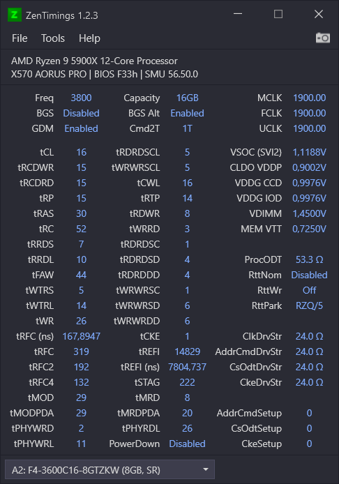

ich hab soweit jetzt auch ein paar Timings nochmal getweakt und Karhu lief vorerst 2h durch.
Gibts noch etwas, was ich ändern sollte?
GDM off krieg ich kaum stabil^^ (RAM sind Samsung B-Die aus 2019)

Ich war gerade bei einem Freund, wollten mal seinen 5900X etwas auf die Sprünge helfen.
Irgendwie macht der PC aber immer einen Hard Reset in Karhu, ohne vorher Fehler auszuwerfen.
Das brachte mich dann auf die Idee, das der Infinity Fabric die 1900 MHz gar nicht schafft.
Also haben wir Aida laufen lassen, nur den "Stress Cache" Test.
Ebenfalls Absturz bei 1900 MHz. Bei 1867 MHz stürzt er zumindest nicht mehr in den ersten paar Minuten ab.
Lange Zeit zum Testen blieb dann auch nicht mehr.
Die große Frage ist jetzt: Wie tastet man sich am besten vor, um die Grenze des IF auszuloten?
Die Forensuche findet viel hundert Treffer, da komme ich nur schwer weiter.
SoC haben wir fest auf 1.1000 V eingestellt.
VDDP: 0.950 V, wobei das ja bei einem reinen Cache Test egal sein sollte?
Bleiben also übrig: VDDG CCD / IOD.
Die beiden sollten immer etwas Abstand haben, so 0.025-0.050 V
In welchem Bereich kann man die überhaupt gefahrlos verändern bzw. erhöhen?
Bringt mehr Spannung mehr Stabilität?
Setting ist ähnlich wie meins unten. Nur die CPU ist halt ein 5900X.
