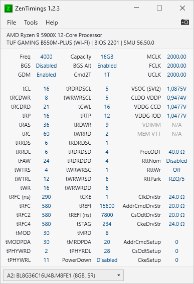

Hi Zusammen,
ich brauche mal eure Hilfe. Habe folgende RAM Riegel.
Leider kriege ich diverse WHEAs und weiß nicht mehr weiter...habt Ihr vllt. ein paar Tipps für mich? Danke vorab. Tm5 läuft stabil ohne Fehler durch.
Jep. WHEAs liegen in erster Linie nicht am RAM oder dessen Timings. Warum genau sich das bei den Zen 3 so verhält wird sich hoffentlich irgendwann noch offiziell zeigen.
WHEAs sollten halt nicht kommen. Zur Sicherheit solltest du also auf eine Taktstufe gehen, in der keine mehr auftreten.

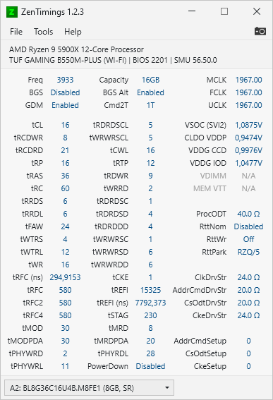

manchmal sind es einfach die einfachsten Sachen, danke mit 3800 1900 habe ich keine WHEAs mehr. Werde mal testen ob ich höher gehen kann :) Hätte ich mal vor 3 Tagen hier eine Frage gestellt und nicht 50304304523045234 Settings probiert
EDIT: Ab 3933 beginnen die WHEAs, dann werde ich wohl ein Stufe drunter bleiben.
