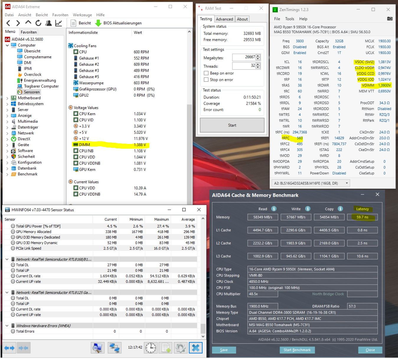

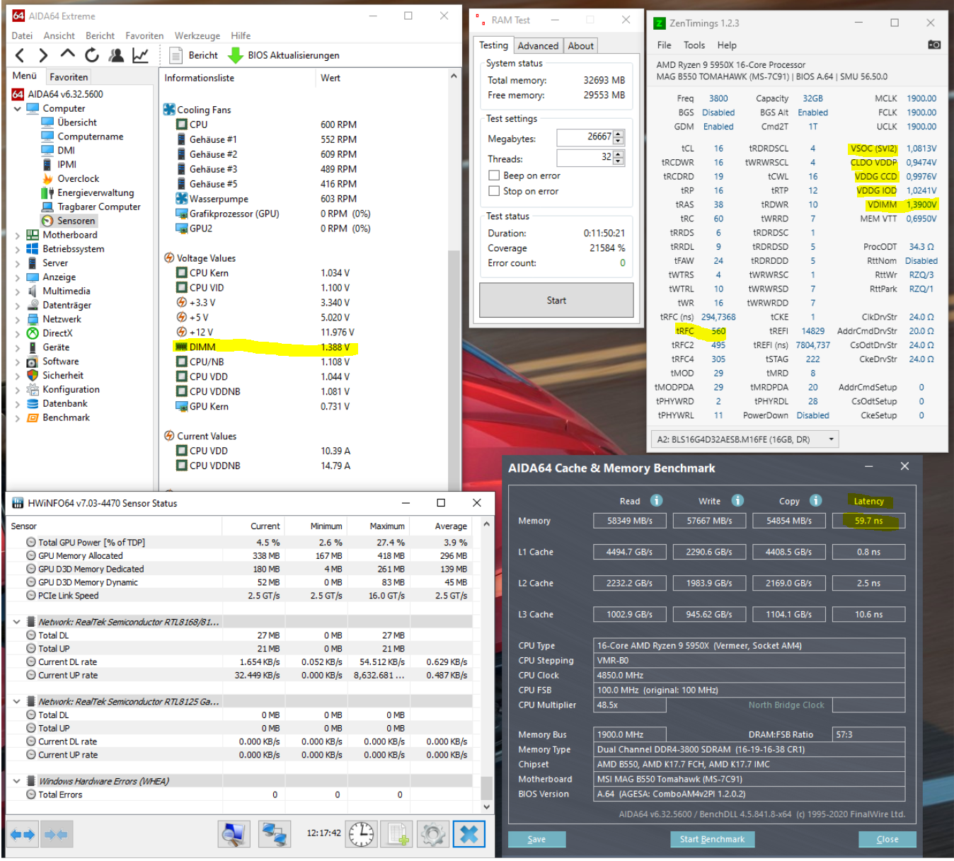

Nach langem probieren bekam @ZeroCoolRiddler 's 3800 - scharfe timings" zum stabilen Laufen,
mit Ausnahme von tRFC 560, hier klappte nur tRFC 570
Das Problem konnte ich dann mit Anpassung von
SOC 1,100v (Override), VDDP 950 mV, VDDG CCD 1,000 mV, VDDG IOD 1,025 mV lösen.
Damit bekam ich dann auch tRFC 560 stabil, siehe Bilder.

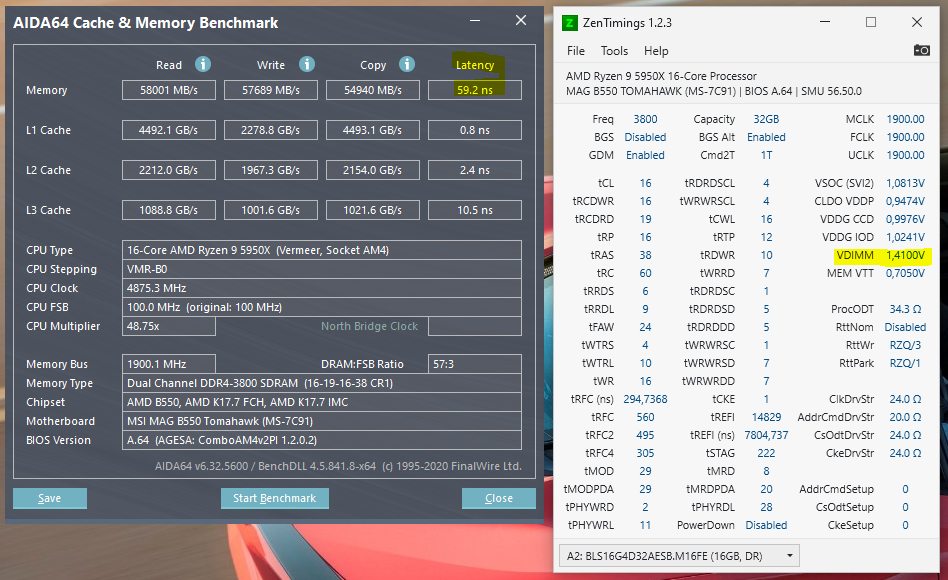

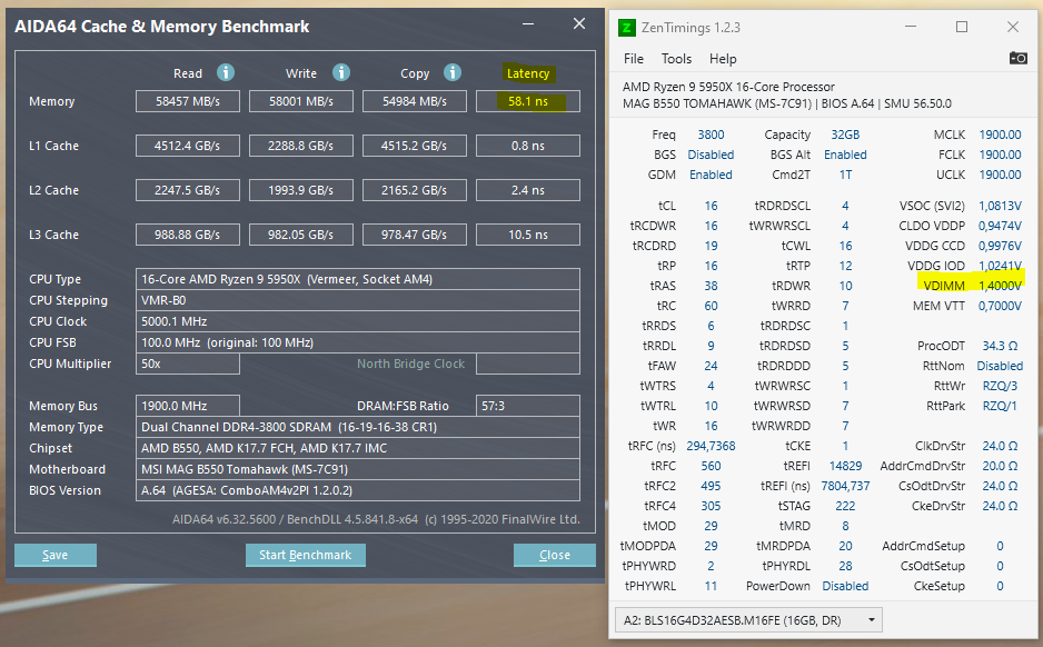

@rentex : auf Deine Frage bezüglich der DIMM Spannung zurückzukommen:
Meine Settings laufen mit 1,39 V.
Spaßeshalber habe ich auch 1,40 V und 1,41 V ausprobiert.
Während 1,40 V eine Verbesserung der Latenzen brachte, wurden sie mit 1,41 V wieder schlechte.
Die Settings habe ich sonst natürlich überall gleich gelassen.
Ob es sich hier um einen Sweetspot der RAM Spannung handelt, kann ich nicht sagen.
Wie wichtig sind die 2 ns überhaupt?
Ich muss ja hier die Entscheidung treffen, ob ich lieber den RAM schone, oder die 2 ns wichtiger sind.
Ich hatte auch mal irgendwas um 57 ns, aber das war irgendeine Kombination, die nicht stabil war.
Vermutlich kam die Änderung durch SOC, VDDP, VDDG CCD , VDDG IOD oder ProcODT.
Ganz sicher sagen kann ich das jedoch nicht.

peterX schrieb:
Hatte ich ja geschrieben, gelle. :daumen:
War ja auch der erste und richtige Schritt und das System damit stabil.
Wenn ich jedoch tRFC auf 560 statt auf 565/570 bekomme, warum dann nicht die Änderung durch SOC, VDDP, VDDG CCD , VDDG IOD oder ProcODT durchführen?
MehlstaubtheCat schrieb:
Dem Ram ist es total egal ob er bei 1,39 oder 1,41V läuft, da ist nix mit "schonen"! :D
"Always to the Limit, always to the max!"
Jain.
Bei dem einen Speicherset führte das bei mir zu Temperaturproblemen.
Mag auch am gewählten Airflow liegen. Im Idle will ich vom PC nichts hören.
Das heißt auch der RAM bekommt erste bessere Kühlung, wenn die CPU gefordert wird.
Daher möchte ich die RAM Spannung möglichst niedrig belassen.
Das ganze soll auch noch im Hochsommer funktionieren :mussweg:
