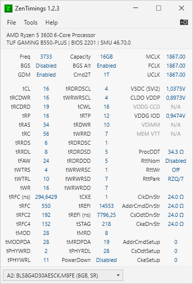

Tobse80
- Apr. 2005
- 899
Nabend..
Bin gerade mal wieder dabei 2x8GB Crucial Ballistix Sport LT (die alten e-dies) zu testen
Leider bekomm ich VDimm nicht hin. AIDA bricht immer innerhalb 2min zusammen.
VSoC lief mit 1,05V direkt durch.
Erster Test mit ProcODT 32: von 1,37 - 1,41V keine 2min dann abbruch
Meine 32GB liefen mit 1,39V und 1,056V
Die 16 GB wollen irgendwie nicht
Werte sind Zeros 3733 Scharfe Timings

mach mal Vsoc auf 1,1 und RttPark auf RZQ/5Tobse80 schrieb:Nabend..

Bei 1,1 Vsoc BSOD 🙈Dimon2011 schrieb:mach mal Vsoc auf 1,1 und RttPark auf RZQ/5
PROC 32: 1,39-1,41V - Fehlanzeige
PROC 34: 1,39-1,41V - Fehlanzeige
PROC 36: Test läuft - war auch nix

Jemand noch nen Rat?Tobse80 schrieb:Bei 1,1 Vsoc BSOD 🙈
PROC 36: Test läuft - war auch nix![]()
verschiedene RTTs getestet, verschiedene CADs.
Das 32GB Kit läuft ohne Murren, seit zig BIOS Updates. Aber das 16GB Kit scheitert schon beim VDimm test
