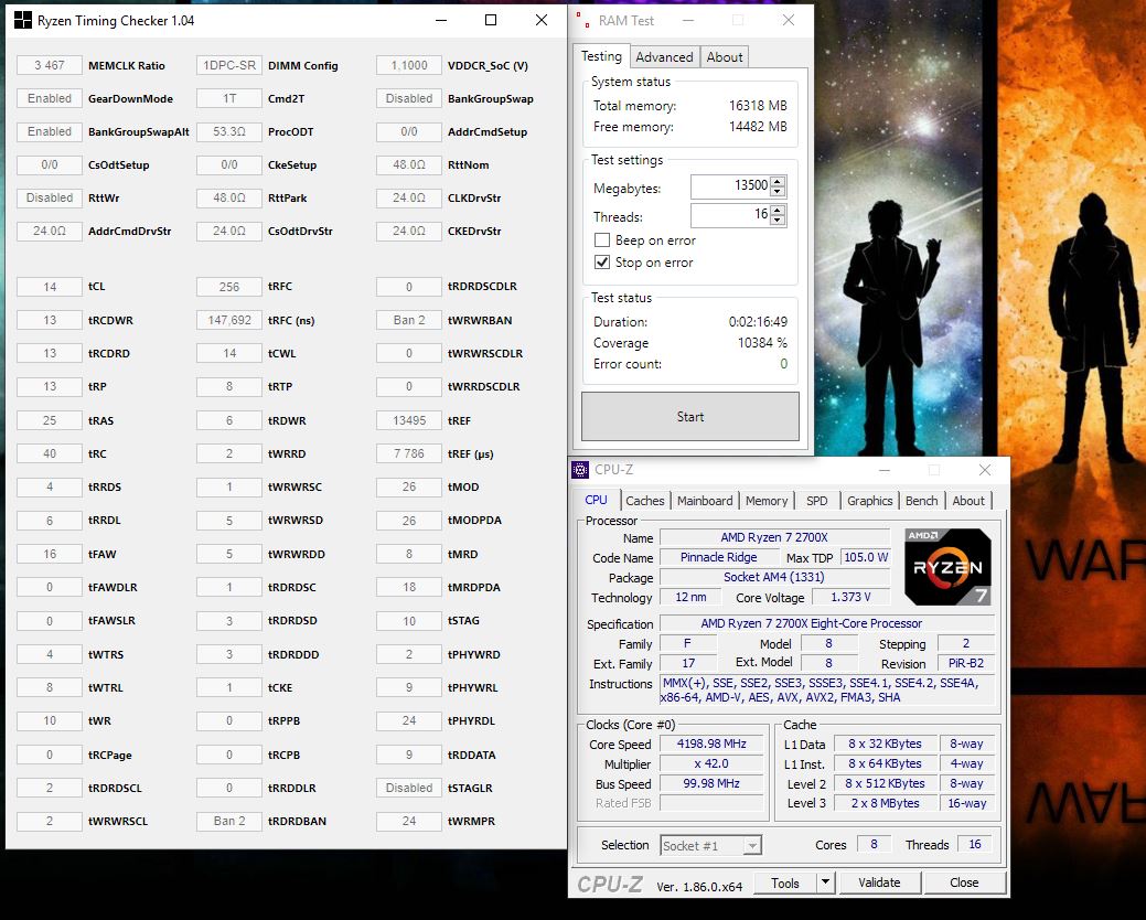

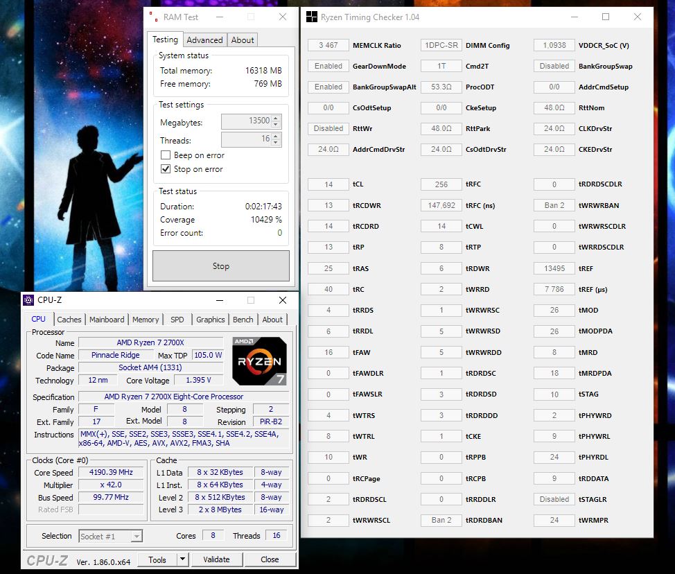

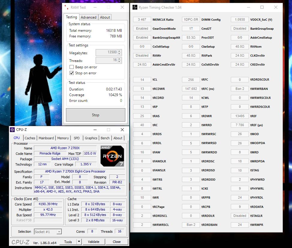

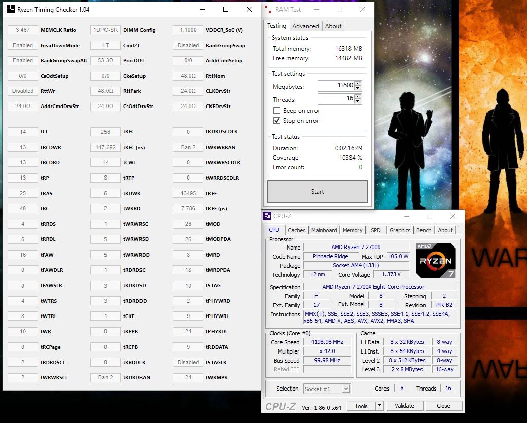

@cm87
Läuft, würde ich sagen:
Zwar bisher nur Karhu erprobt, aber immerhin mehr als bisher möglich war :D
Sehr schöne Werte. Wow. :D
Da bin ich jetzt aber mal richtig gespannt. Drück dir die Daumen.
Wie schauen die Werte bei Aida aus?
@nospherato und wie @Flynn82 sagen würde... Erst wenn zwei vollständige Läufe bei Karhu funktionieren, hast du gewonnen ;)
Ja ich weiß, ist jetzt eigentlich nur mal um die Grenze austesten, 12er Werte booten leider nicht. Lasse gerade 14-13-13-13-... laufen. Wenn das einen Lauf schafft, teste ich morgen mit Games und natürlich einen weiteren Karhu Lauf.
Evtl. dann noch Aida Stresstest.
Den Aida Benchmark interessieren die Werte relativ wenig muss ich sagen. Werde die Tage da mal mehr testen.
Ich habe immer mehr das Gefühl, dass sich Aida fast nur für Takt und CL interessiert.
Edit:
War doch ein erfolgreicher Sonntag:
Gaming Test, weiterer Karhu und noch ein zusätzlicher Test mach ich morgen und so :)
Reaktionen: cm87
