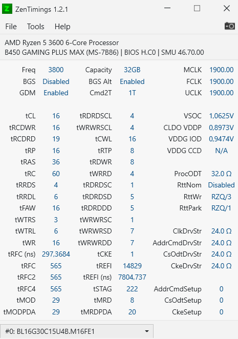

MehlstaubtheCat schrieb:
tRDRDSD 4 versuchen
tRDRDDD 4 versuchen
tWRWRSD 6 versuchen
tWRWRDD 6 versuchen
Ich dachte gerade bei denen sind höhere Werte schneller als niedrigere.
Nicht unbedingt. Je nach IC kann noch was gehen, oder auch nicht. Sind dann aber auch keine Welten, weshalb man es auch in Seelenruhe liegen lassen kann.
@Cpt.Willard
Basis hast du ja jetzt, dann mal etwas optimieren. :D
Reaktionen: Cpt.Willard und Der Moloch

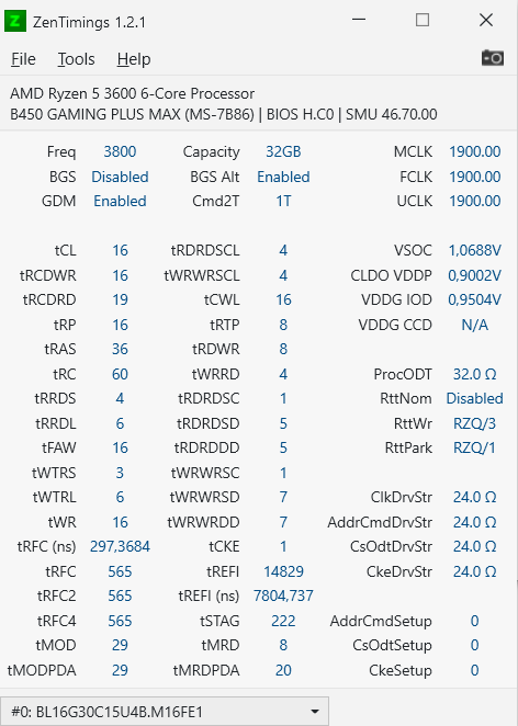

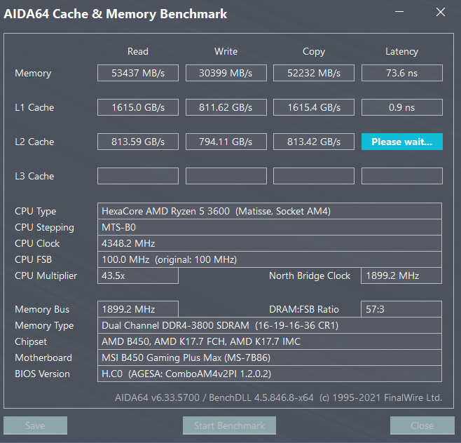

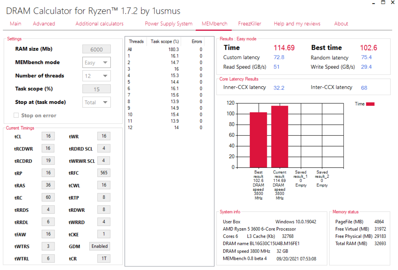

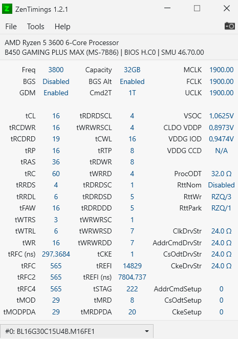

hurcos schrieb:
So ich habe ein wenig getestet und das ist bisher das beste, stabile Resultat. tAber RFC will nicht unter 570 (565), sonst bootet die Kiste nicht, woran kann das liegen?

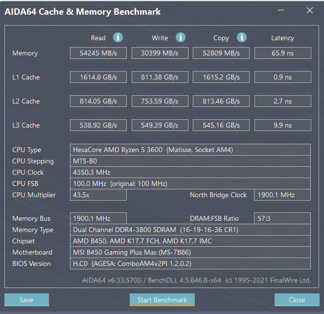

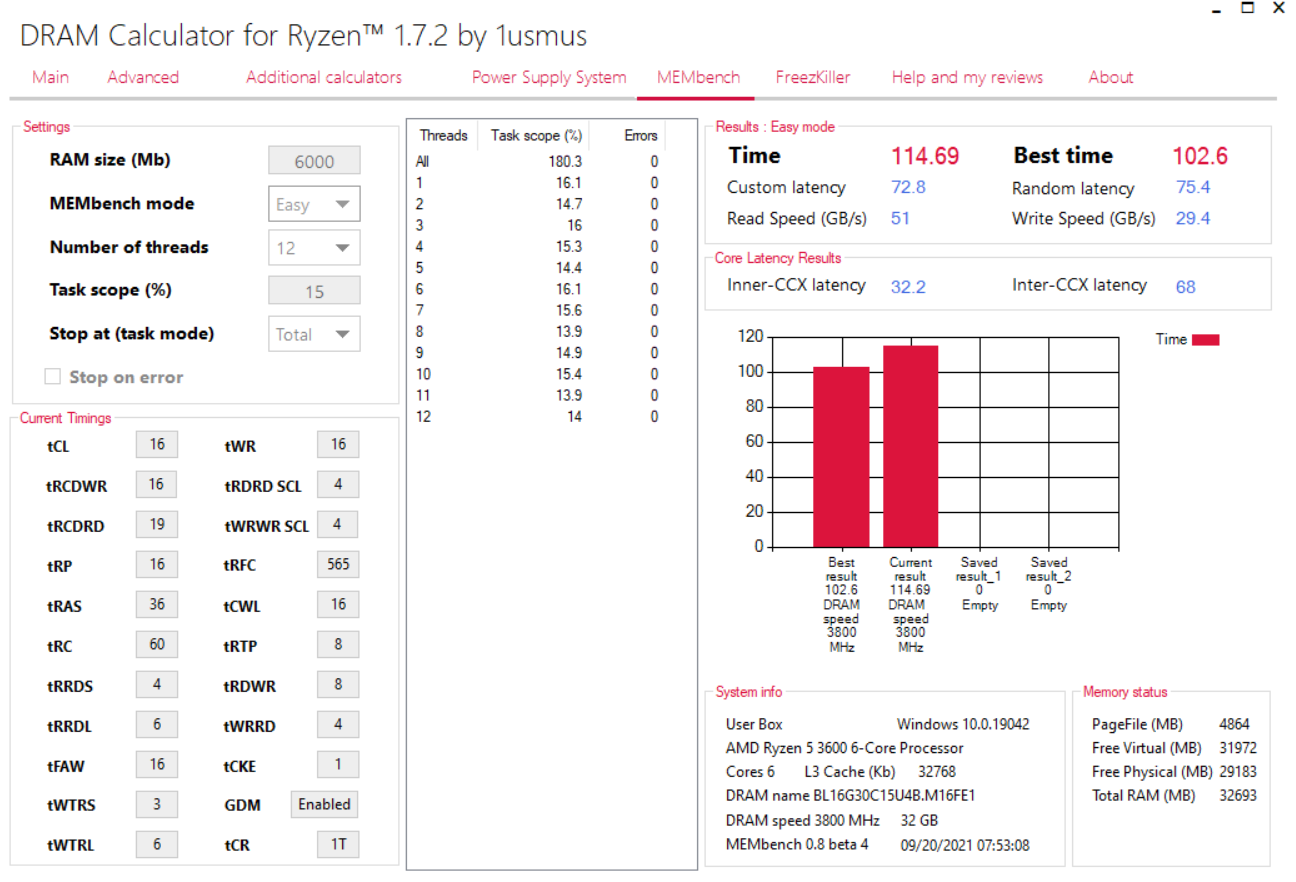

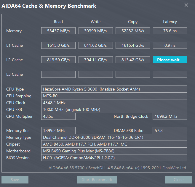

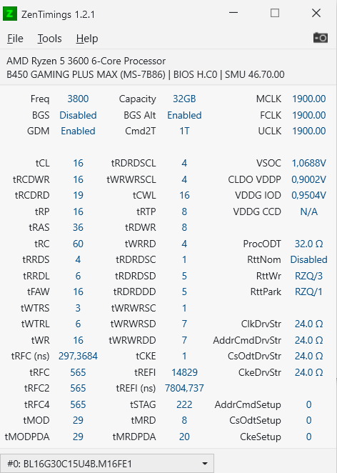

Guten Morgen, ich habe auf einmal schlechtere Latenzen (73 statt 68 ns), nachdem ich nach einem Biosupdate (neue Graka) alle Werte neu eintragen musste. Woran könnte das liegen, habe ich etwas übersehen?

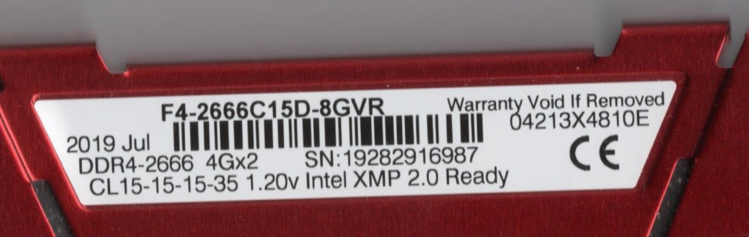

Ich habe ein 4x4gb G.Skill 2666 MHz-Kit.
Das macht die 2666 MHz bei 1,20 Volt Cl 15-15-15-35
Mich würde interessieren, ob ich den RAM bis 3000 oder 3200 takten, damit ich ihn noch einer "passablen Verwertung" zuführen kann. Für einen "Einsteiger Ryzen Build" sind 4x4GB bei 3200 MHz ja gar keine so schlechte Option.
Lot-code ist 10E
Ein Bild vom Sticker ist angehängt.
Was könnte man probieren? 16-16-18 bei 3200MHz?
Wenn die ganz ok sind, sollte was Richtung 3600 16-17-17 bei 1,38-1,4v machbar sein. Und da ist noch nicht Ende.
Was für Bausteine werden den da verwendet bei Lot-Code 10E?
Wenn's E-Dies sind weiß ich was ich probieren kann . .
Temperatursensoren sind da auch verbaut, also "Billigspeicher" sind das nicht oder?

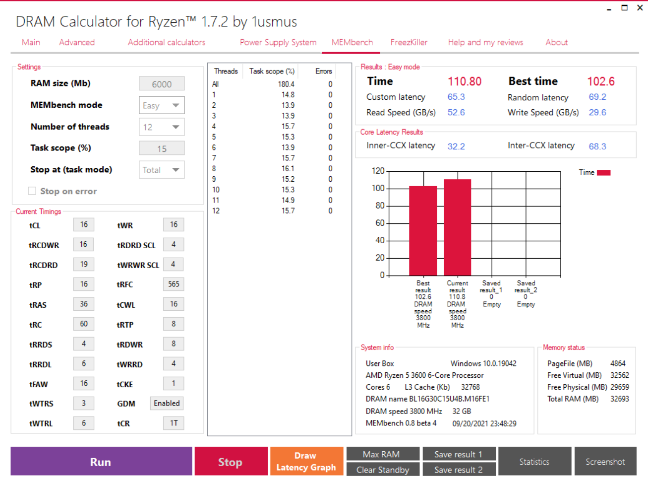

Huutschii schrieb:
Im Zweifelsfall spiel ich einfach wieder das alte auf
hier stand Unsinn, am BIOS lag's nicht ...

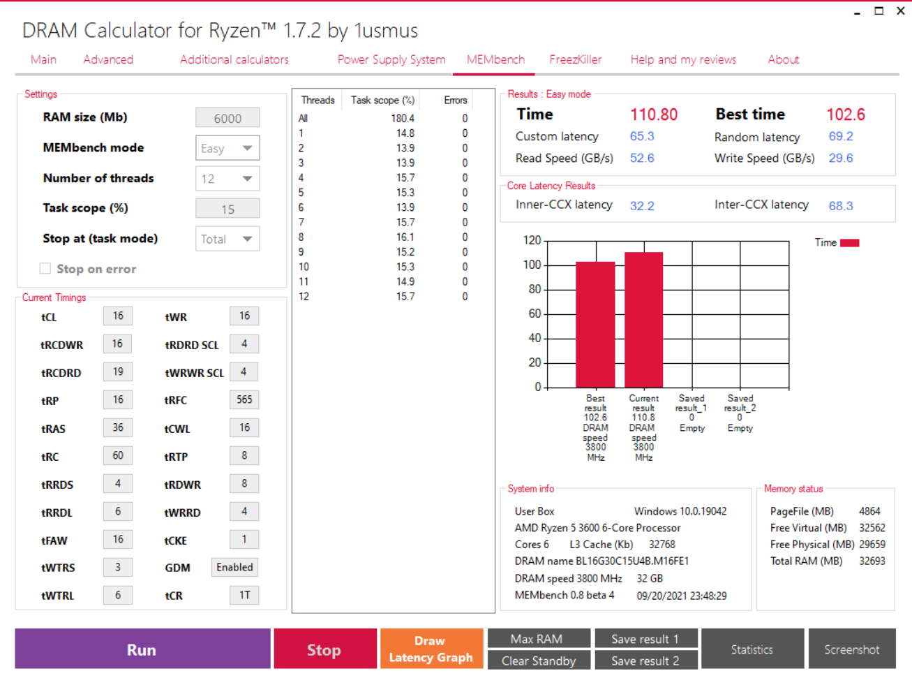

@Huutschii, hast Du noch screens von den alten Werten, auch was bei Vsoc real anlag, vllt. liegt jetzt mit dem neuen Bios einfach "zu wenig" an und die Werte fallen/die latenz steigt - wäre jedenfalls eine Möglichkeit
Cpt.Willard schrieb:
bei Vsoc real anlag
es war tatsächlich die Spannung (nicht vsoc aber DRAM), jetzt bester Wert ever :freak: danke für den Tipp :daumen:

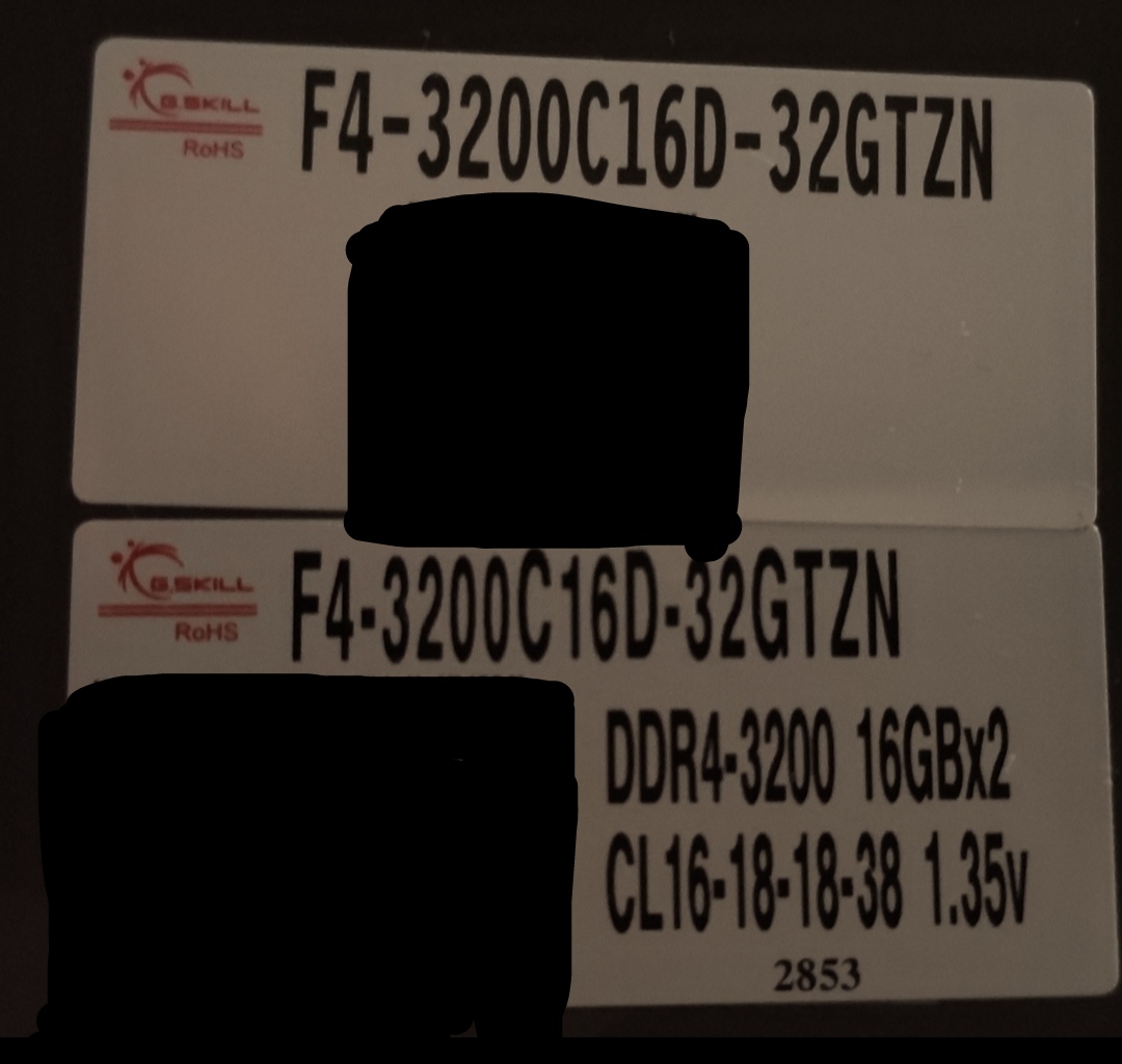

seit kurzer Zeit bin ich im Besitz eines Ryzen 5900x und frage mich ob ich aus dem trydent Z neo 2x 16Gb 3200 Cl 16-18-18-38 (B-Dies) problemlos 3600 Mhz herauskitzeln kann.
Davon sollte der Prozessor ja etwas profitieren. Anhang noch die genaue Bezeichnung.
Woher stammt die Info dass du B-Dies hast ?
Interessant für OC sind die Sticker auf dem RAM, denn gerade auf einem Kit wie deinem kann quasi alles drauf sein
