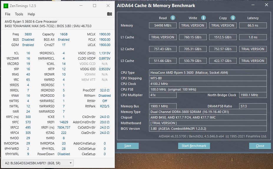

MehlstaubtheCat schrieb:
SOC Voltage auf 1,125V und 1,42 DRAM Voltage und schauen ob auf die 1900 kommst! tRFC auf 570
24-24-24-24 Bei den Widerständen oder 24-20-24-24
Weshalb ist denn tRFC 570 besser als 554? Ist in dem Fall nicht umso niedriger umso besser?
Ja! Bei 3733MHz ist die 554 meist schon zu gering und es kommt da schon zu Fehlern.
Bei 3800MHz ist 570 in etwa perfekt! Aber da ist 554 schon zu 80% zu gering und man definitiv Fehler.
Gerade die tRFC kann ein großes "Arschloch" sein wenn man zu gering geht merkt man das meist viel zu spät!

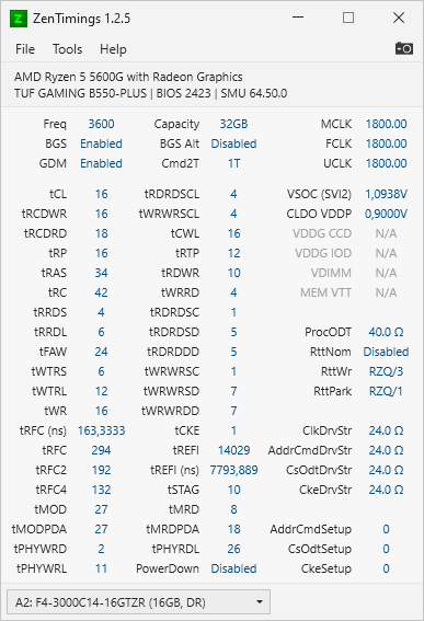

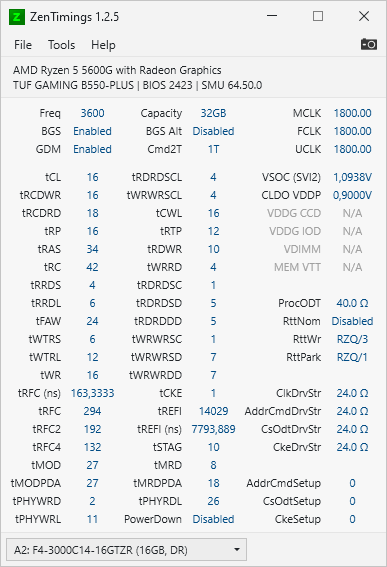

Ich habe mit meinen 2x16GB G.Skill 3000_C14 Kaltstartprobleme.
Wenn ich den Rechner morgens das erste Mal einschalte, startet er nicht.
Ausschalten und wieder einschalten lässt ihn starten und problemlos laufen.
V-Dimm ist 1,39 V, VSOC im BIOS 1,10 V. 10000% Karhu liefen ohne Probleme. TrCDRD kann ich nicht auf 16 setzen. Da gibt es sofort Fehler.
Ich weiss nicht an welcher Schraube ich "drehen" muss. VSOC noch höher?
Gruß
Egbert

@ZeroCoolRiddler​
