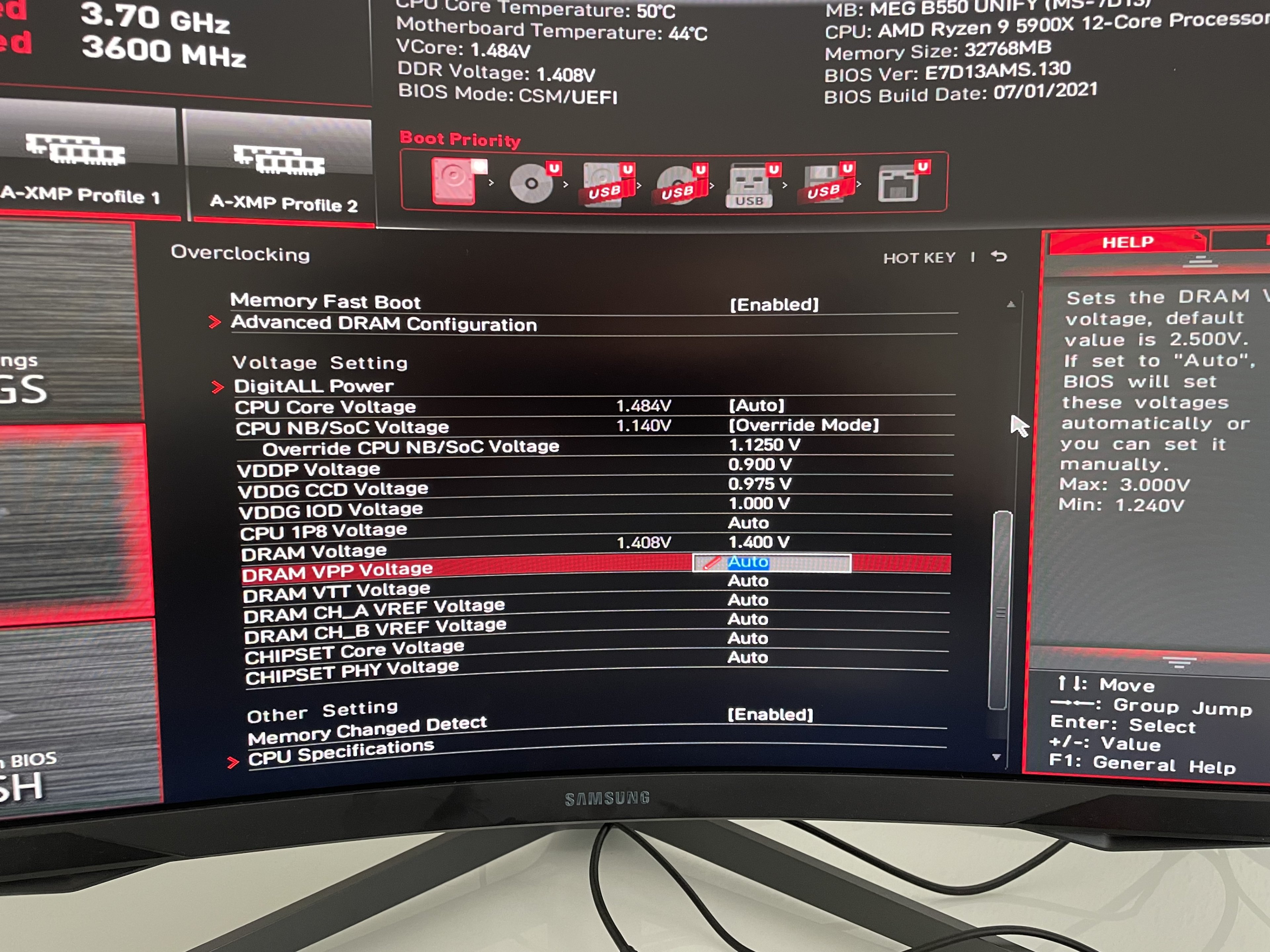

Kann mir hier kurz mal wer einen ausgangswert für Spannung B-Die 3800 CL16-16-16-36 sagen?
Mir ist schon klar das jedes anders ist aber wo man eben anfangen kann. 1.4V??

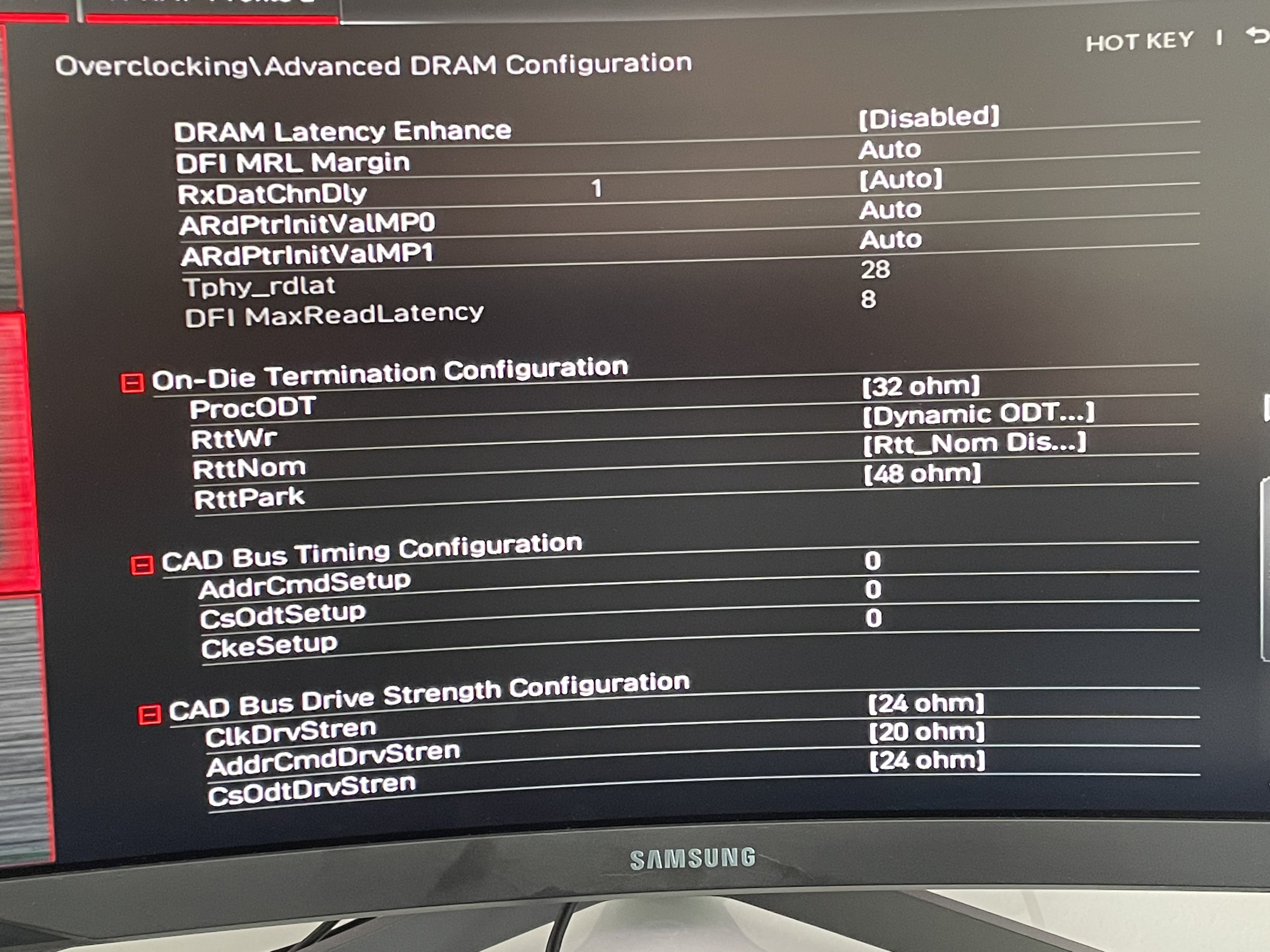

Mein ich ja.MehlstaubtheCat schrieb:das eine Kategorie im Mainboard Bios!
ProcODT steht wofür? Hier wurde jetzt öfter Mal empfohlen bis 53Ohm zu testen, wobei es bereits mit 32Ohm stabil ist.
Sind eigentlich 48Ohm bei RttPark korrekt?

Fang halt mal mit 1.42v an. Weniger kannst du auch testen, aber dafür ist die Zeit fast zu schade.Bl4ckIce schrieb:Kann mir hier kurz mal wer einen ausgangswert für Spannung B-Die 3800 CL16-16-16-36 sagen?

Bis auf die Proc ODT mal alles auf Auto! Dann ins Windows und unter Zen Timings schauen was das Mainboard von sich aus anlegt! Das dann manuell eingeben!Nemsk schrieb:Mein ich ja.

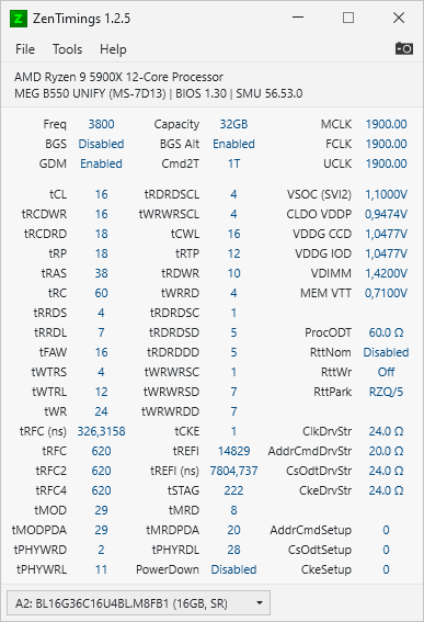

Windows stellt ProcODT auf 60 Ohm - also über dem Wert eurer Empfehlung. Also, ProcODT anpassen auf welchen Wert?MehlstaubtheCat schrieb:Bis auf die Proc ODT mal alles auf Auto! Dann ins Windows und unter Zen Timings schauen was das Mainboard von sich aus anlegt! Das dann manuell eingeben!
Zerocoolriddler: du empfielst bei SR maximal 36,9 Ohm
Mehlstaubcat: du dagegen maximal 53 Ohm
Btw: tRFC ist bewusst auf 620, da ich etwas testen wollte :-))
MehlstaubtheCat
Vice Admiral
- Sep. 2013
- 6.541
Je kleiner der Ohm wert je wärmer werden die Speicherchips! Aber je sauberer ist das "Bus Signal"
Wenn der bei 32Ohm Stabil ist nimm das und gut ist!

Voerst danke für die schnelle Antwort. :-)MehlstaubtheCat schrieb:Bei deinen Timings hat man noch genug Optimierung Potenzial![]()
Bis auf tWR von 24>16 und tRAS von 38>34 sehe ich da kein großes Potential mehr. Die 1-2% kann ich mir sparen.
MehlstaubtheCat
Vice Admiral
- Sep. 2013
- 6.541
tRAS 32, tRRDL 4, tWR 16, tRTP 8, tRDWR 8, tWRRD 3
tRAS doppelte von CL und tRRDL muss in deinem Fall Teilbar mit tFAW sein somit 4.
