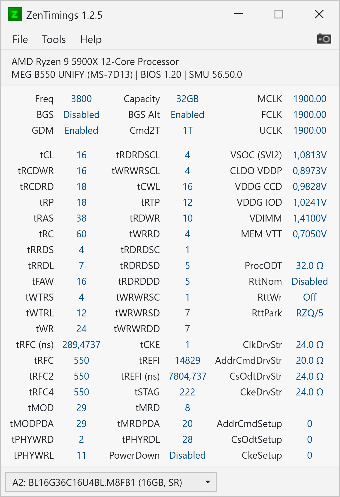

Hi.
Die Timings sind laut Tm5+Anta777 stabil, allerdings erhalte ich seit meinem Mainboardwechsel von meinem alten B550 Unify zu einem neuen MSI MSI B550 Unify beim Gaming Abstürze. Nachdem ich testweise mein BIOS auf default gesetzt habe und die RAM OC Werte somit auch zurückgesetzt habe, funktioniert’s. Aber dafür weniger Fps sowie schlechte Timings wegen XMP1
kann mir das jemand erklären? Alle Komponenten sind gleich geblieben, nur das Mainboard hat sich gewechselt und lief auch stabil unter Tm5.

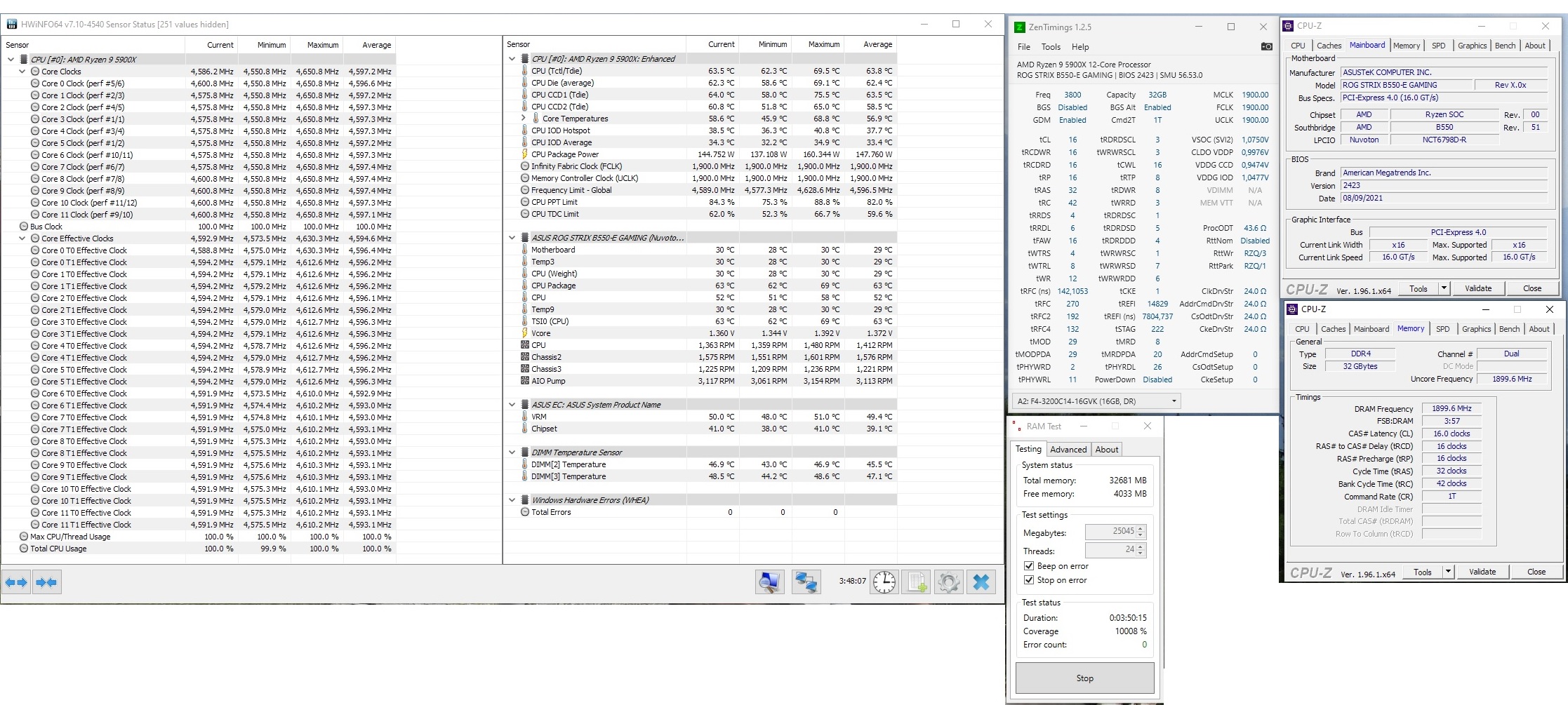

Was bei mir komisch ist tCWL will ums verrecken nicht weiter runter. Nicht einmal 14 geht... Vorab mehr als 1,45 Volt will ich nicht geben, daher auch nur CL16 bei den Haupttimings... Ansonsten dürfte es passen hoffe ich...
Reaktionen: MehlstaubtheCat und ZeroCoolRiddler
da limitiert tRTP. Wenn du das rauf setzt, kommst du mit tCWL runter. Aber das wird sich wahrscheinlich nicht lohnen
Ich meine es wäre tRDWR :)
Aber ob tCWL 14 überhaupt bei der Spannung drin ist, weiß ich nicht

Nemsk schrieb:
Hi.
Ähm ja?
Hab ich denn SR oder DR Module und welche Spannungen soll ich verwenden? @MehlstaubtheCat und @ZeroCoolRiddler ihr nennt unterschiedliche Empfehlungen hierfür
Auch sind eure Empfehlungen für die Spannungen wie VDDG, VDDP usw unterschiedlich :-/

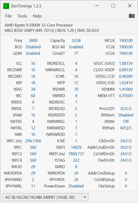

ZenTimings liest SR aus, das ist glaube ich relativ zuverlässig. Sonst die LOT Bezeichnung auf den RAM Stick abfotografieren.
Deine Nebenspannungen sehen stimmig aus.
Sind M16B, also SR. Spannungen werden ähnlich zu M8E ausfallen. tRP = tRCDRD scheint meist auch besser zu harmonisieren.

Deine Settings sind mit Vorsicht zu genießen 😅 da ist mit Tm5 nichts stabil. Jetzt gehts siehe Bild oben. Dennoch sind deine und die von zerocoolriddler unterschiedlich, wobei seine stabil sind.
Was lässt sich daraus für mich schließen? :-))
