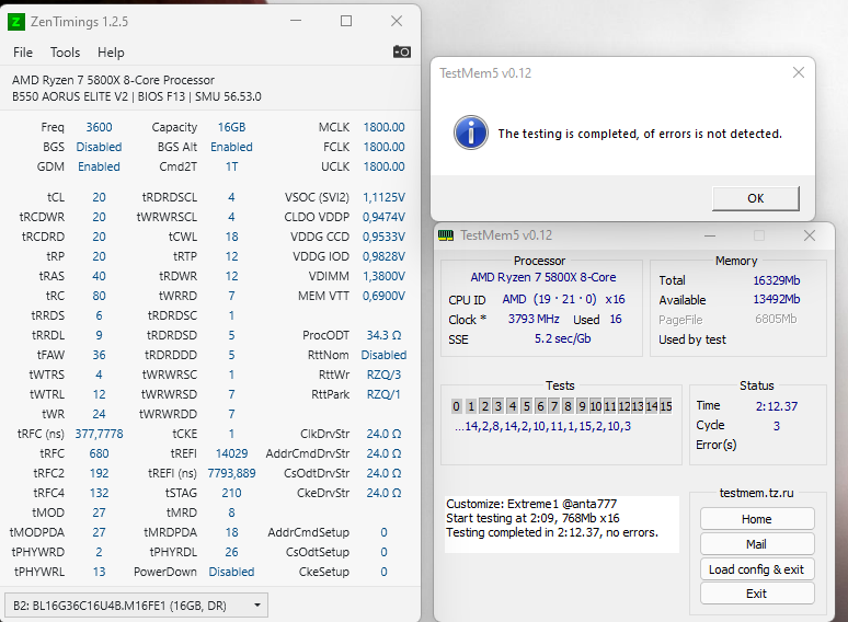

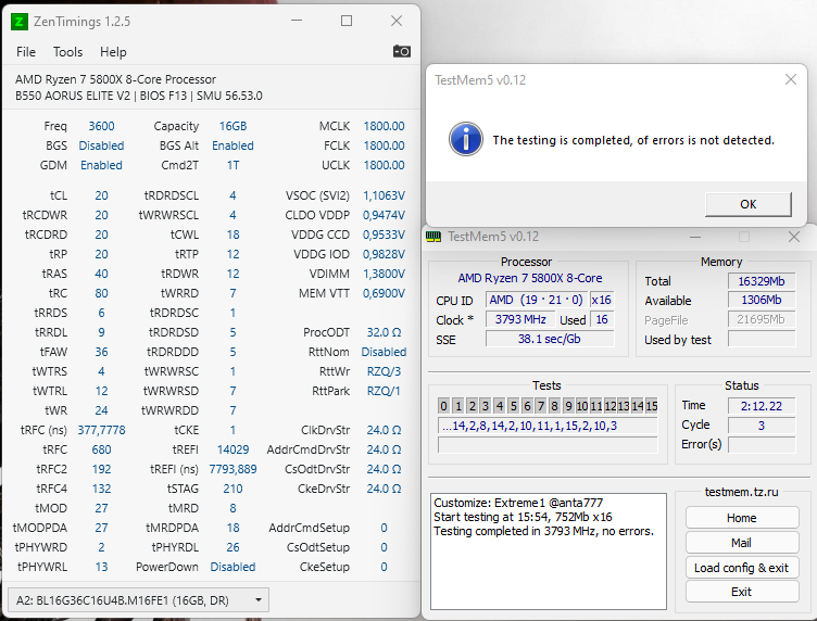

ZeroCoolRiddler schrieb:Nächster Versuch:
ProcODT 36,9
CADs 24-20-24-24

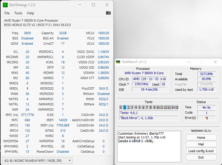

Fehler. (Bild 1)
Auf Vorschlag des Users Haenger, wurde nur ein Ram Riegel getestet. Ging durch ohne Fehler (auf A2). (Bild 2)
Keine Ahnung, was das nun zu bedeuten hat. Keine stabile Spannung für 2 Riegel ?
Falls ich den zweiten Riegel auch einzeln testen soll (beispielsweise auf B2) dann einfach Bescheid sagen.

Ja, dann teste denn anderen Riegel. Auch in A2. Dann beide einzeln in B2.
Gibt es dann Fehler in B2, aber nicht in A2 -> Board tauschen

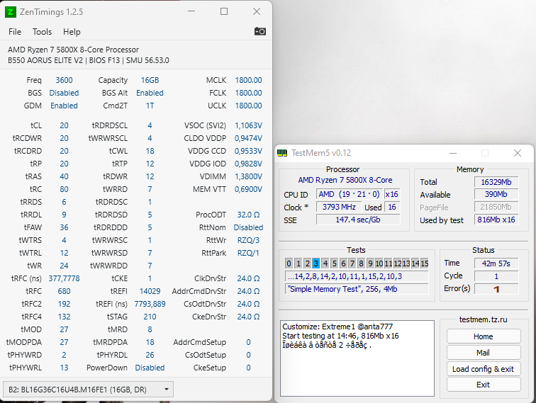

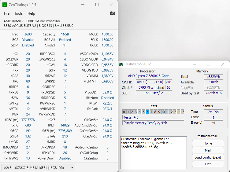

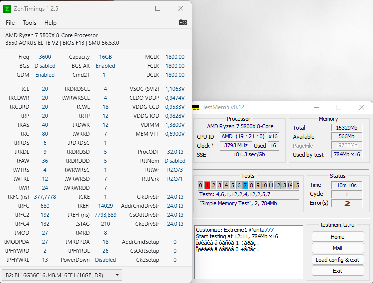

Doppelter Fehler beim zweiten Stick auf A2. (bin noch gar nicht zu B2 gekommen)ZeroCoolRiddler schrieb:Ja, dann teste denn anderen Riegel. Auch in A2. Dann beide einzeln in B2.
Wow.....Das hat mich jetzt überrascht. Wenn der zweite Ram-Riegel "defekt" ist, wieso gibt es keine Errors im Memtest ?
Ich werde jetzt noch einmal zur SIcherheit den ersten Stick testen auf A2, welcher gestern fehlerfrei lief und danach direkt noch einmal den zweiten, der den Fehler angezeigt hat. In Ordnung ?
Nachtrag : Alle Tests liefen mit gleichen Presets.

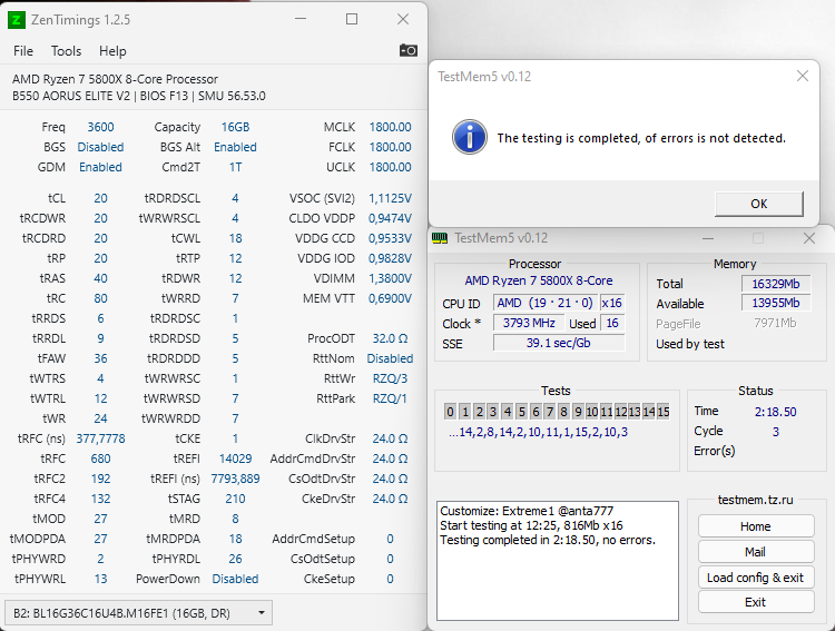

Ich habe noch einmal "Stick 1" auf A2 gestestet und der Test lief fehlerfrei durch.
Dann wurde noch einmal "Stick 2" auf A2 getestet, und es gab erneut Fehler.
(Bilder als Miniaturansicht eingefügt für bessere Übersicht)

Na dann ist es offiziell, um 18:06 Ortszeit. Ging durch ohne Fehler.
Zusammenfassung :
"Stick 1" fehlerfrei auf A2 und B2
"Stick 2 " Fehler auf A2, Fehler auf B2

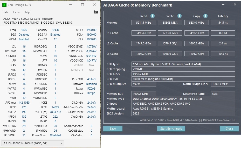

Die Timings laut deinen Bildern sind nun wirklich weit entfernt von Speicher-Optimierung.
Mal ein Gegenbeispiel meiner Speicher, bei denen so mancher RamGuru sagen würde warum nicht CL 14 und schärfere Subs... Der Grund: Ich möchte keine 1,5 Volt drauf brezeln...
Mal zum Vergleich was mit moderat optimiertem Ram so an Durchsatz drin ist bei Ryzen... Meine CPU ist nicht übertaktet, kein PBO usw...
Mit deinen jetzigen Speichern wird da ohnehin nicht viel drin sein....
