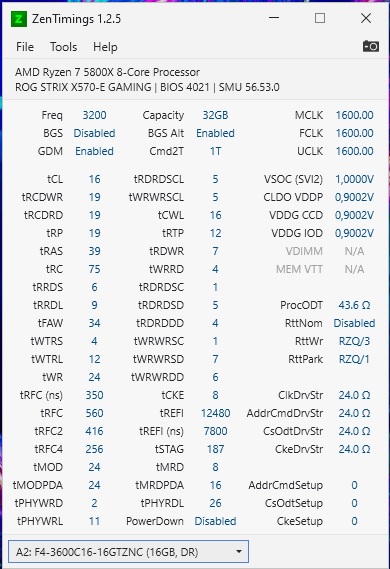

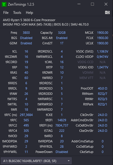

ZenTimings Screenshot machen bitte!
Dann stellen wir den Ram mal ein, ich könnte wetten das es Hynix Speicher ist.

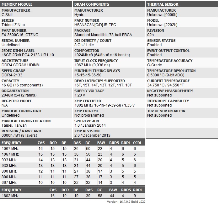

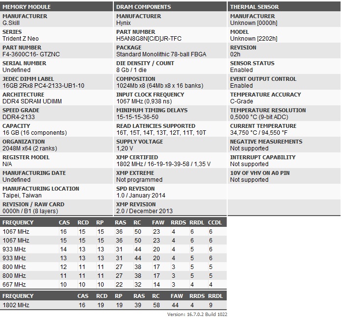

Taiphoon Burner http://www.softnology.biz/files.html Freeware mal runter laden und dort bei Read auch auslesen, davon auch einen Screenshot.
Den Tunen wir mal richtig das auch Leistung hast!

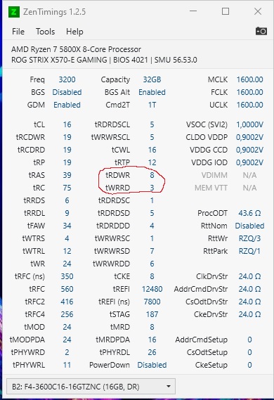

Habe die Screenshots gemacht und füge die hier ein.
Bei ZenTimings konnte man unten zwischen A2 und B2 entscheiden.
Hab von beiden einen Screenshot gemacht und bei B2 haben sich 2 Werte geändert. Die hab ich rot markiert.
Und das klingt schonmal sehr gut.
Viele Dank im Voraus :)

Hatte recht mit dem Speicherhersteller, sind tatsächlich von Hynix CFR wenn ich es richtig sehe.
Nicht meine Baustelle, da kenne ich mich nicht mit aus, (verbaue ich nicht) aber ein paar andere hier,
von daher abwarten die melden sich schon :D

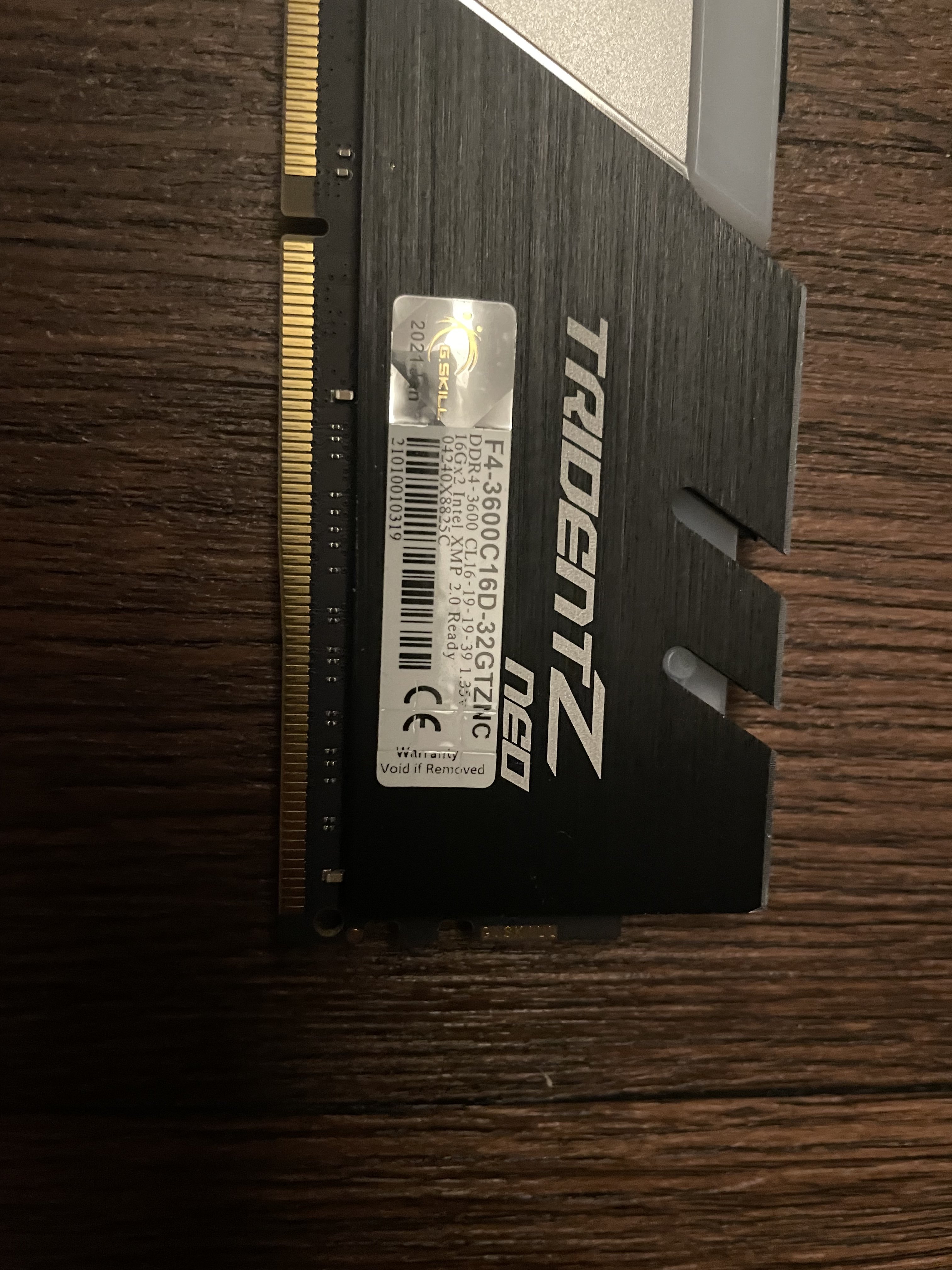

Wenn du es genau wissen willst, auf dem Sticker vom Riegel nachsehen. Der Lotcode ist immer eindeutig, anders als Thaiphoon Burner.
Kannst ein Foto davon hochladen, dann schauen wir mal. Danach kann ich dir ein Paar Timings dafür geben oder du kommst mal auf dem Discord vorbei.
Ich habe den RAM herausgeholt und füge das Bild mit dem Aufkleber anbei ein.

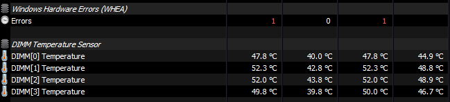

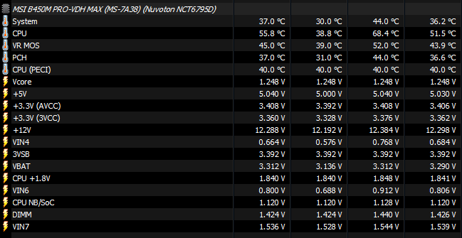

Also ich habe die Spannung auf 1,42V angehoben, GDM on.
Restliche Spannungen/Widerstände wie im Eingangspost beibehalten.
Fast auf "scharfe" Timings gestellt.
Spannung fast durchweg auf 1,424V, ab und zu (v.a. bei TestMem5) 1,44V.
Hat auf jedenfall deutlich länger ohne WHEA durchgehalten als vorher. Vorher nach ca 30min Red Dead Redemption 2 und nun fast 4h ohne Error. Doch letzlich kam er wieder.

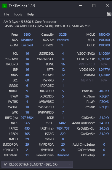

Stelle jetzt NUR wieder die Widerstände, Taktstufe/"scharfe Timings" und Spannung des RAMs sowie SoC/NB, VDDP und beide VDDG
//Edit: Folgendes geändert
Spannung wie vorher eingestellt
SOC1,125 V
DIMM1,420 V
VDDP0,950 V
VDDG CCD1,050V
VDDG IOD1,050V
Widerstände wie vorher eingestellt:
ProcODT40 Ohm
RTTnom34 Ohm
RTTwr80 Ohm
RTTpark240 Ohm
CADs24-24-24-24
Ansonsten RAM auf 3800, FCLK auf 1900, UCLK=MEMCLK=1900, und halt die Timings eingestellt auf "scharf".

So, 2h RDR liefen ohne WHEA und 4h TestMem5 extreme@Anta auch. Habe dann noch 3h AbsoluteNew@Anta laufen lassen und ich bekam wieder einen WHEA :(
//Edit:
PBO steht per default auf Auto. Habs mal deaktiviert
//Edit 2:

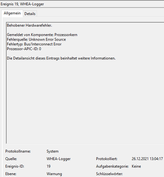

WHEA bei RDR2 nach ca 45min. Mich wundert aber "Behobener Hardwarefehler". Ist das immer "behoben" oder ist das nur jetzt so bei mir und unbedenklich, weil "behoben?
Sind immer behobene Fehler, kostet aber extra Rechenzeit und dementsprechend Latenz.
Deshalb sollten die garnicht erst auftreten.
Stell mal den Takt auf 3733/1867 runter und schau ob die noch immer kommen.
