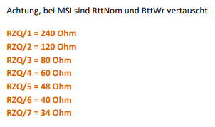

Nimm als RTT mal 240/60/40

Bei allen MSI Brettern?cm87 schrieb:
Woher hast du die Info?
LG

Diese Info hat er aus der Anleitung, die er selbst geschrieben hatSubstanzlos schrieb:Bei allen MSI Brettern?
LG
Ja, für alle MSI Boards

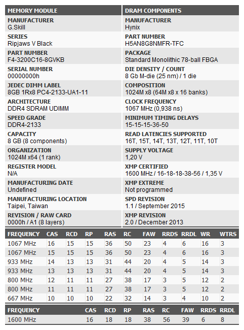

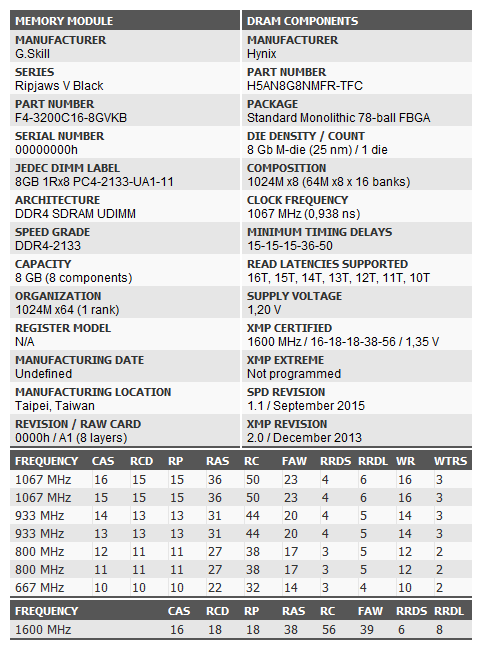

Hallo,hab jetzt seit Jahren sk hynix Module(ripjaws v) 3400cl16 zu laufen.
Könnte im Tausch mit 30euro Aufpreis auf Samsung b-dies umsteigen.Meint ihr lohnensenswert oder sollte ich mir nicht zuviel erhoffen.Hab einfach Lust mal wieder was rummzuspielen.
Wäre jeweils ein Kit mit 2x8gb.
Oder lieber meine Module behalten und später irgendwann auf 32gb umsteigen?

Behalten und wenn dann auf 2x16GB gehen.
Welche Hynix sind denn drauf? AFR? CJR?

Ist das für dich dort ersichtlich?Ich bin anscheinend blind.ZeroCoolRiddler schrieb:Behalten und wenn dann auf 2x16GB gehen.
- Okt. 2006
- 7.430
8Gbit MFR
Müsste man mal genau schauen was die mitmachen, nicht gerade das beste Material.

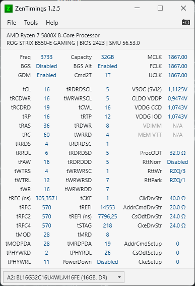

Ich bin vor ein paar Tagen, von 4x 8 auf nun 2x 16 umgestiegen und habe die Settings 1zu1 übernommen.NasterX21 schrieb:
Bei den Crucial Ballistix ist es geblieben.
Kann ich mit 2x 16GB die Timings noch an irgendeiner Stelle verbessern gegenüber 4x 8GB oder ist da nicht mehr viel Spielraum, bzw. macht das nicht viel Unterschied?
Danke im Voraus! (Ein aktuellen Screenshot kann ich sicherlich heute Abend liefern)

NasterX21 schrieb:Danke im Voraus! (Ein aktuellen Screenshot kann ich sicherlich heute Abend liefern)
So schaut das aktuell aus mit 2x 16GB, Tipps / Vorschläge welche Timings ich verbessern/testen könnte?

@NasterX21
Nimm mal das Mix Preset und teste/bench das mal dagegen. Dürfte in Spielen etwas flotter sein.

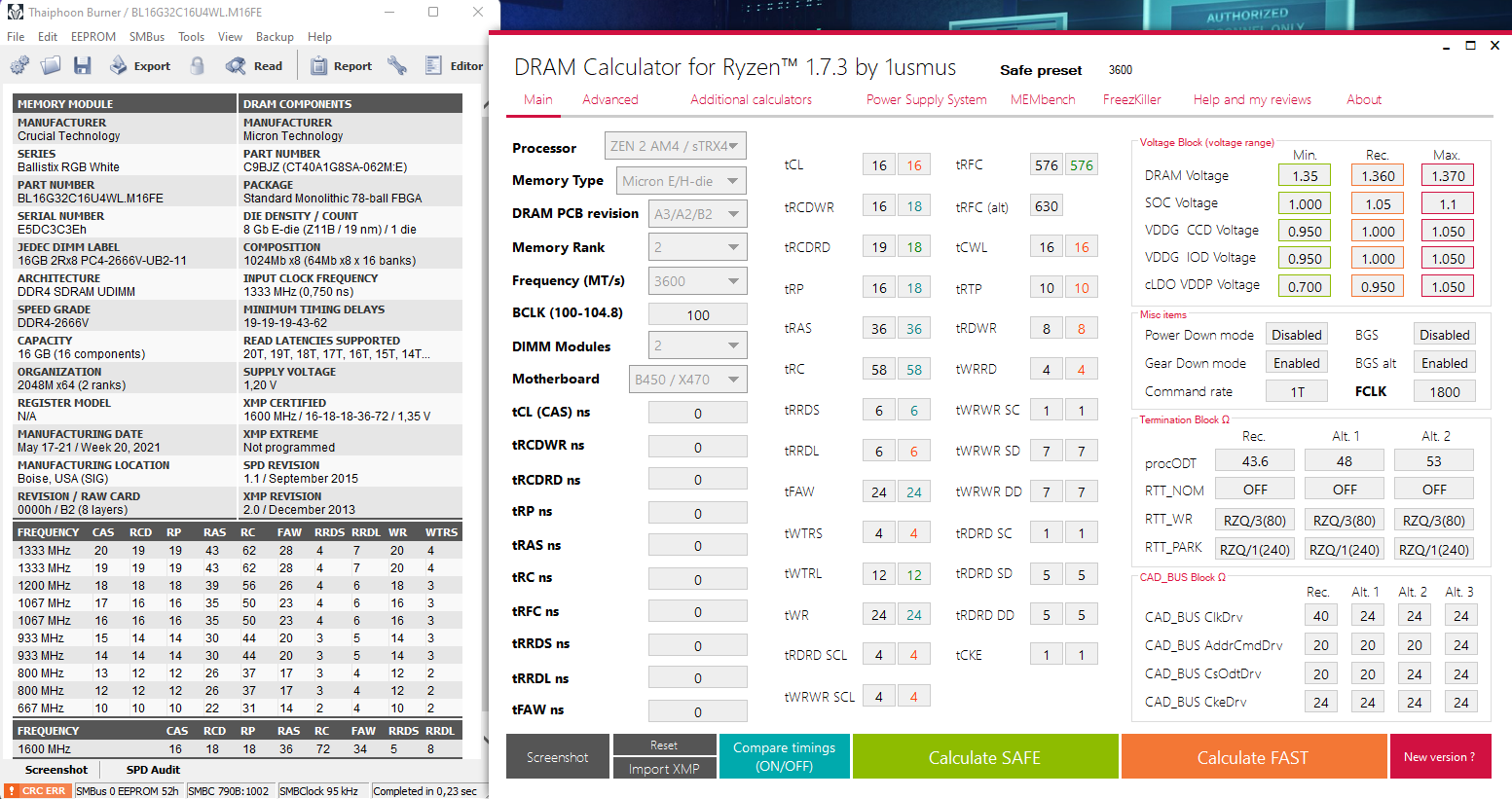

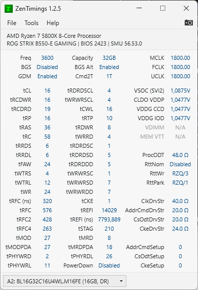

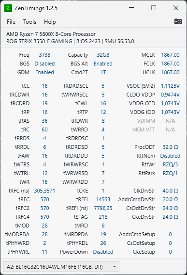

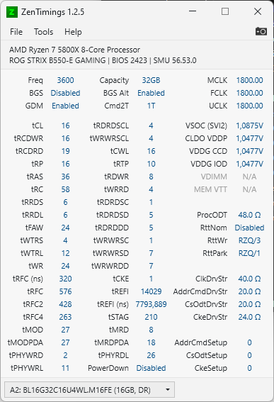

Guten Morgen,
ich hab ein wenig an den Timings und der Frequenz meiner Crucial Ballistix Riegel 3200Mhz CL16 "rumgespielt", bekomme es aber nicht zu 100% zum Laufen. Zwar laufen die Frequenz und Timings im Betrieb stabil, sobald ich den PC vom Strom trenne, muss ich den CMOS leeren und dann kann ich das gespeicherte Setting wieder im Bios laden. Im Standard-XMP-Setting passiert das nicht.
Konnte von 16-18-18-36@3200 MHz auf 16-16-19-36@3600MHz gehen. Wahrscheinlich hätte ich die 3,50€ für ein schnelleres Kit in die Hand nehmen sollen 😒
Google konnte mir nicht helfen.
Danke
Danke
MehlstaubtheCat
Vice Admiral
- Sep. 2013
- 6.544
Wie immer, hau als aller erstes den scheiß Calculator von der Platte, der ist veraltet und bringt nichts mehr!
Dann schau in meine Signatur und klick auf den B-die Guide. Kannst auch gerne den Guide von ZeroCoolRiddler nehmen und dann fang zuerst mit den Widerständen und der ProcODT an.
Regel Nummer 1 alles muss manuell eingegeben werden nix bleibt auf Auto!
Auch bei dir gehen 3800MHz das sollte das Ziel sein, wenn du ein "Memory Hole" hast dann eben nur 3733MHz. Denk dran bleib syncron was Infinity Fabric und Ramtakt angeht!
Guide mal umsetzen, das nicht sonderlich schwer! Seite 1 gibt es auch "Presets" da kannst zum Anfang auch 3800MHz "lasch" nehmen.
PS: Welche CPU und Mainboard?

Hättest dadurch auch nix besseres bekommen. Und deine schaffen weit mehr als du gerade vermutest.PR# schrieb:Wahrscheinlich hätte ich die 3,50€ für ein schnelleres Kit in die Hand nehmen sollen 😒
Merke ich auch geradeZeroCoolRiddler schrieb:Und deine schaffen weit mehr als du gerade vermutest.
Ich hab ein Asus B550-E Gaming und einen 5800X
Ein paar Dinge passen bei mir aus dem Guide nicht. Ich habe weder tRDRDSCL noch tWRWRSCL. Dafür aber Trcpage.
