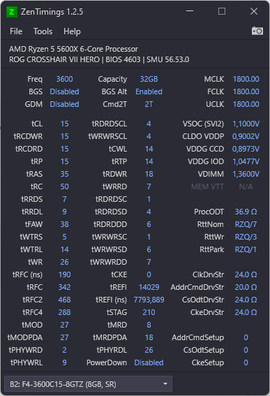

Habe den Takt jetzt mal reduziert auf 3733 inkl FCLK auf 1867.
Sollte ich von der VDDP von 0,950V auf evtl 0,920V runter? In der RAM OC Anleitung steht ja dass niedrigere Werte besser seien.
Zudem irritiert mich etwas, dass ich bei eingestellten 1,420V DIMM immer (laut HWInfo) 1,44V anliegen habe. Bei eingestellten 1,410V sind es 1,424V real. Habe aber aktuell die 1,420V eingestellt nach dem BIOS update/reset
30min RDR2 und schon wieder ein WHEA bei 3733/1867... das kann doch nicht sein :(

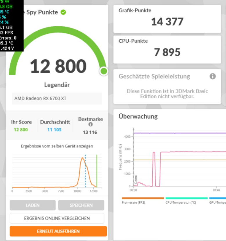

Aber zumindest konnte ich mit den RAM Einstellungen der CPU genug Power für ein "Legendäres" Ergebnis entlocken, an der CPU hats bisher immer gescheitert... Jetzt muss das nurnoch WHEA Errorfrei laufen ...

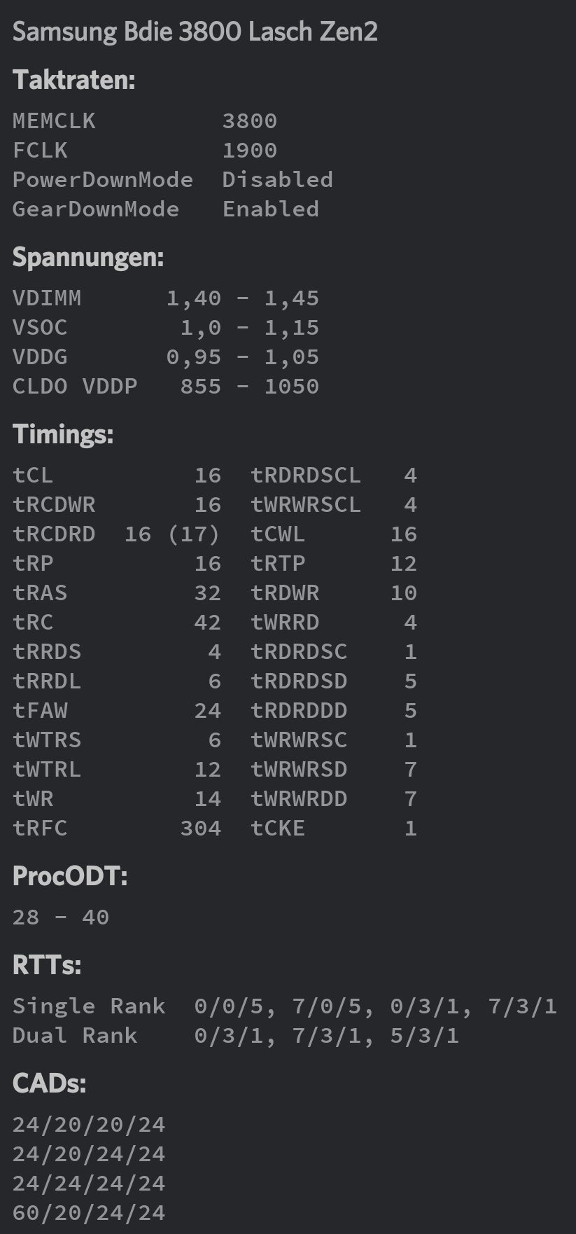

@Ynnk
Probier mal die 3800 so:
tCL 16
tRCDRD 20
tRCDWR 16
tRP 21
tRAS 38
tRC 66
tRRDS 6
tRRDL 9
tFAW 36
tWTRS 4
tWTRL 12
tWR 24
tRDRDSCL 4
tWRWRSCL 4
tRFC 535
tCWL 16
tRTP 12
tRDWR 10
tWRRD 4
tWRWRSC 1
tWRWRSD 7
tWRWRDD 7
tRDRDSC 1
tRDRDSD 5
tRDRDDD 5
tCKE 1
Dazu dann
ProcODT 48
RTT 0/3/1
CADs 24-20-24-24
Vdimm 1,45v
VDDP 900mv
VDDG CCD 950mv
VDDG IOD 965mv

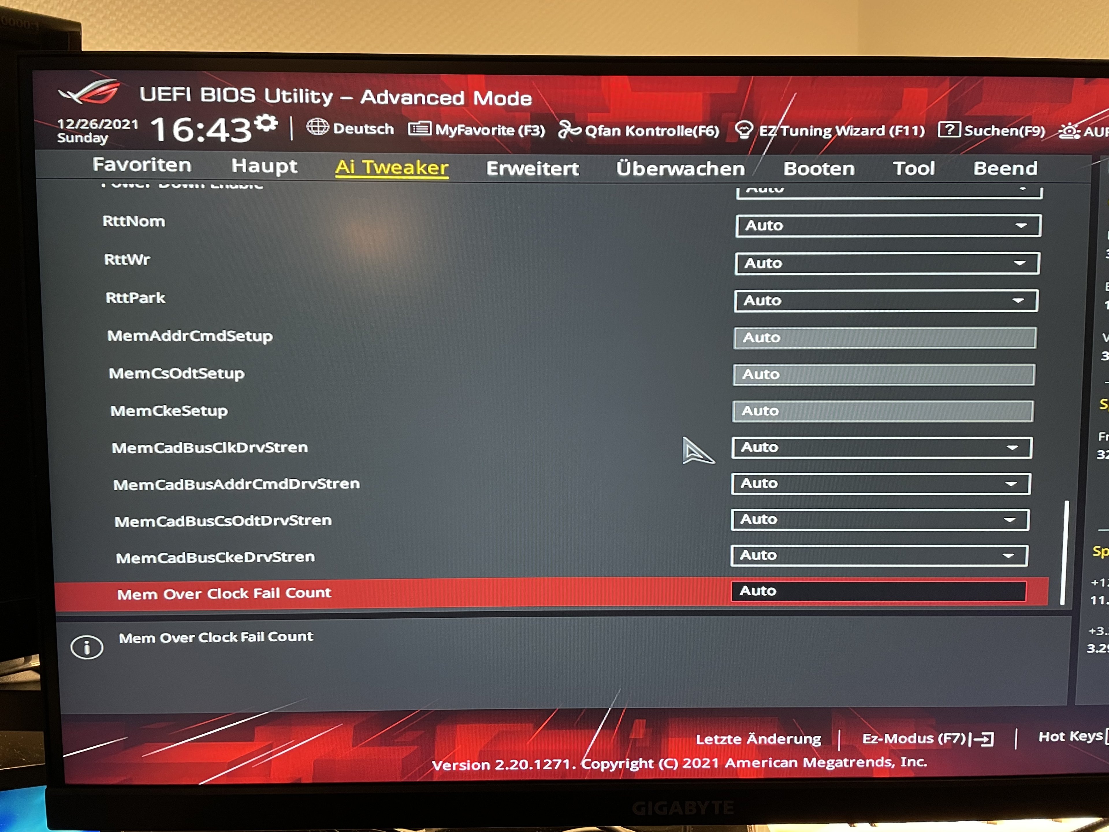

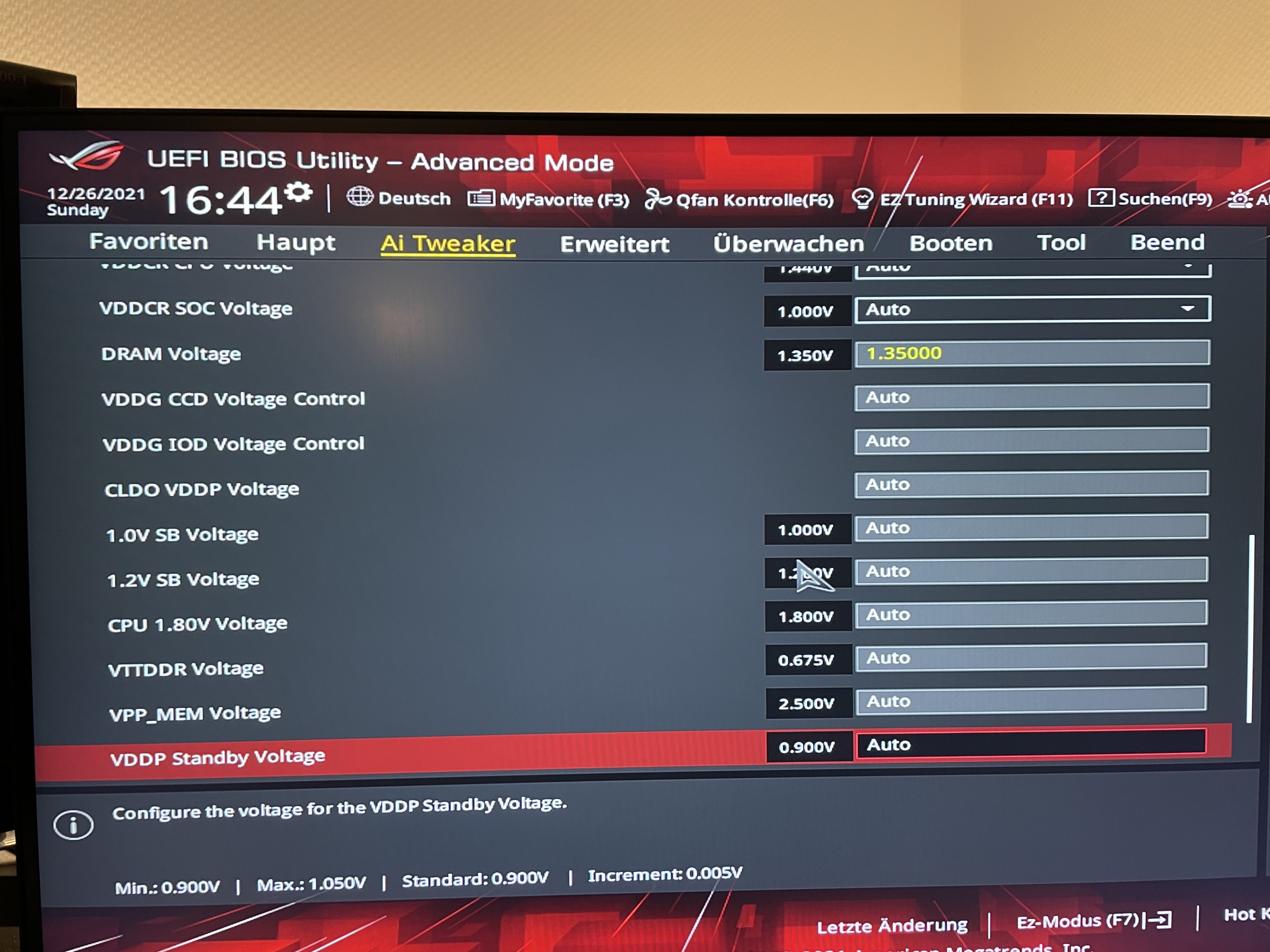

Also vorweg

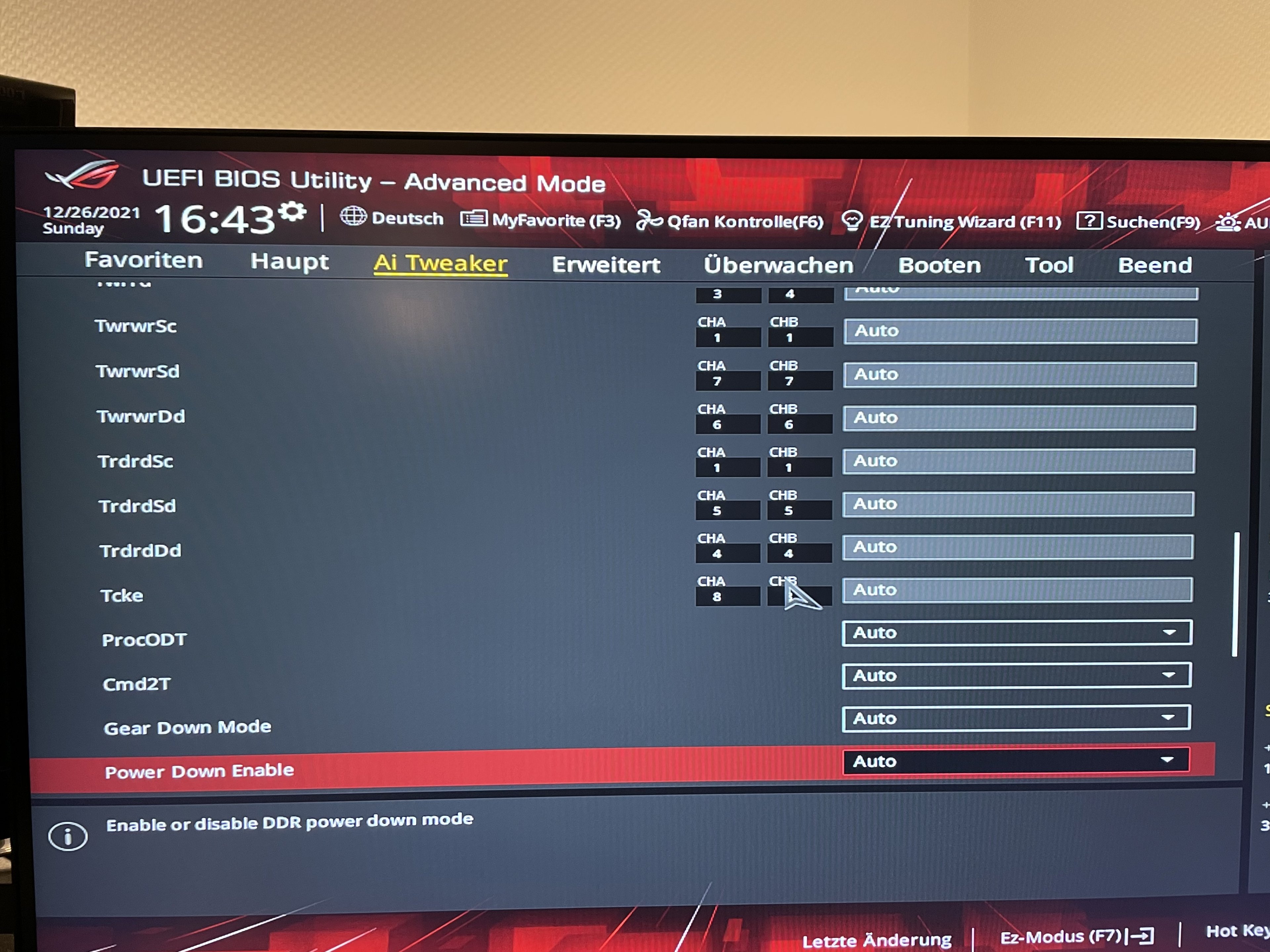

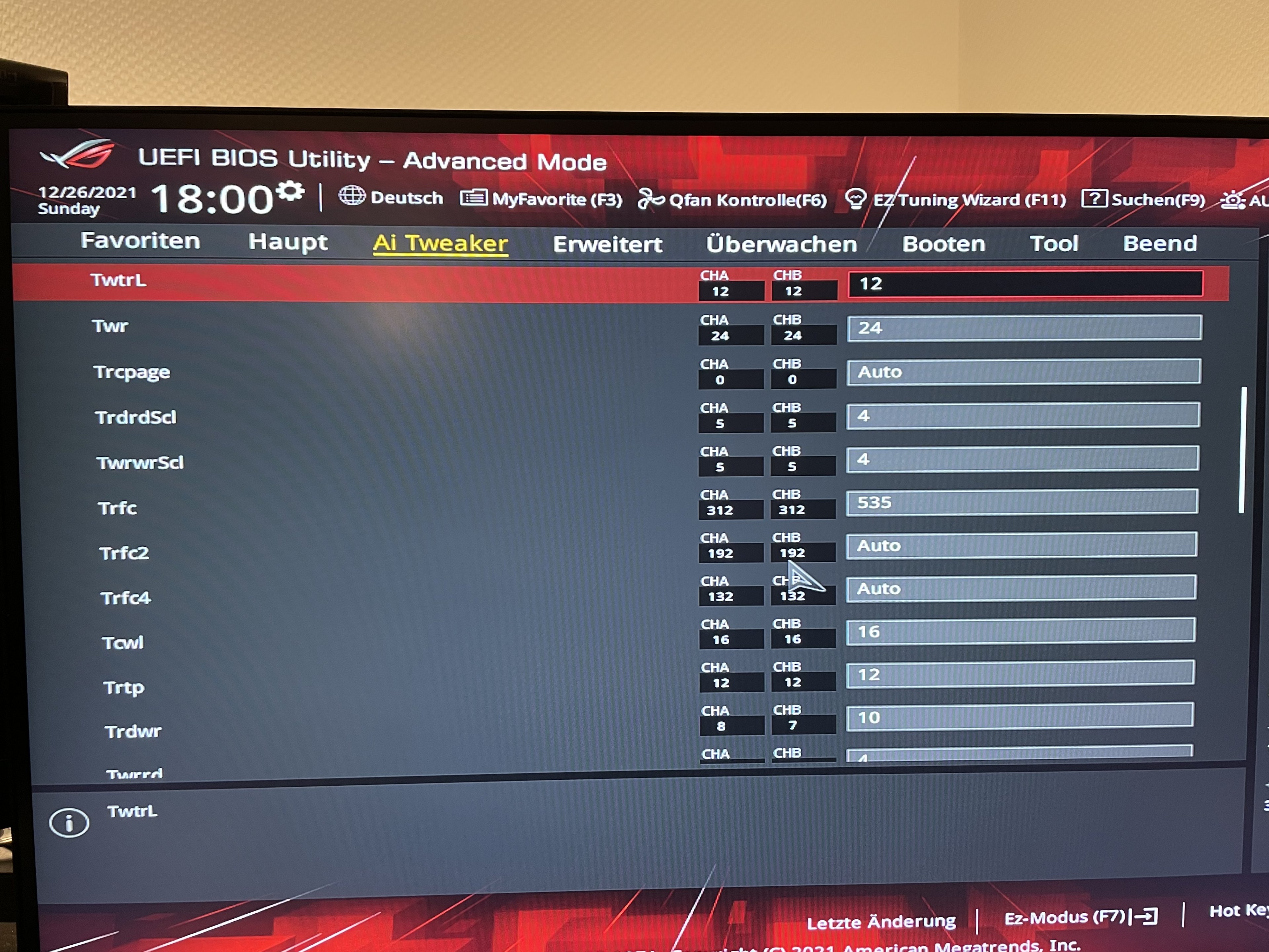

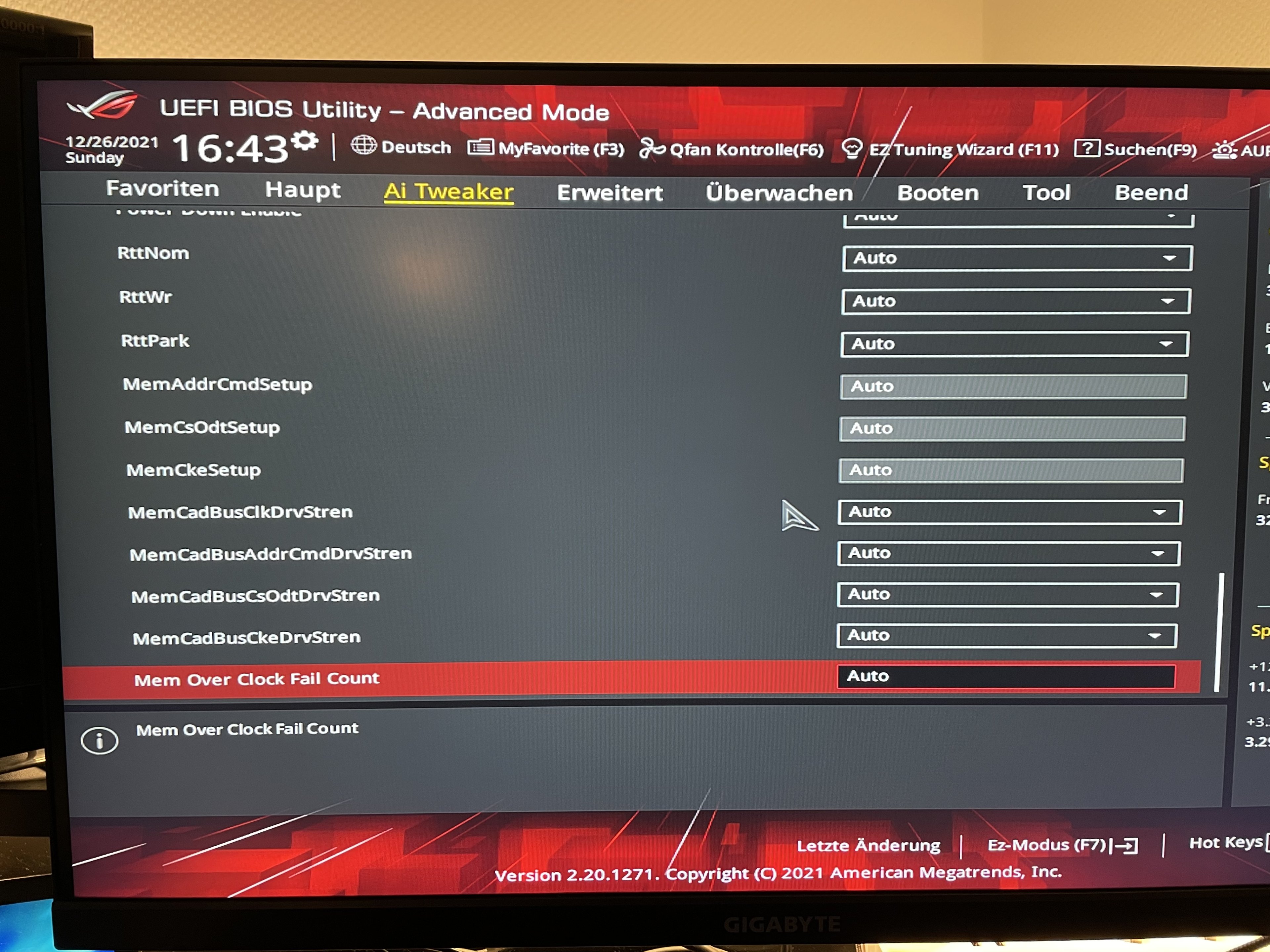

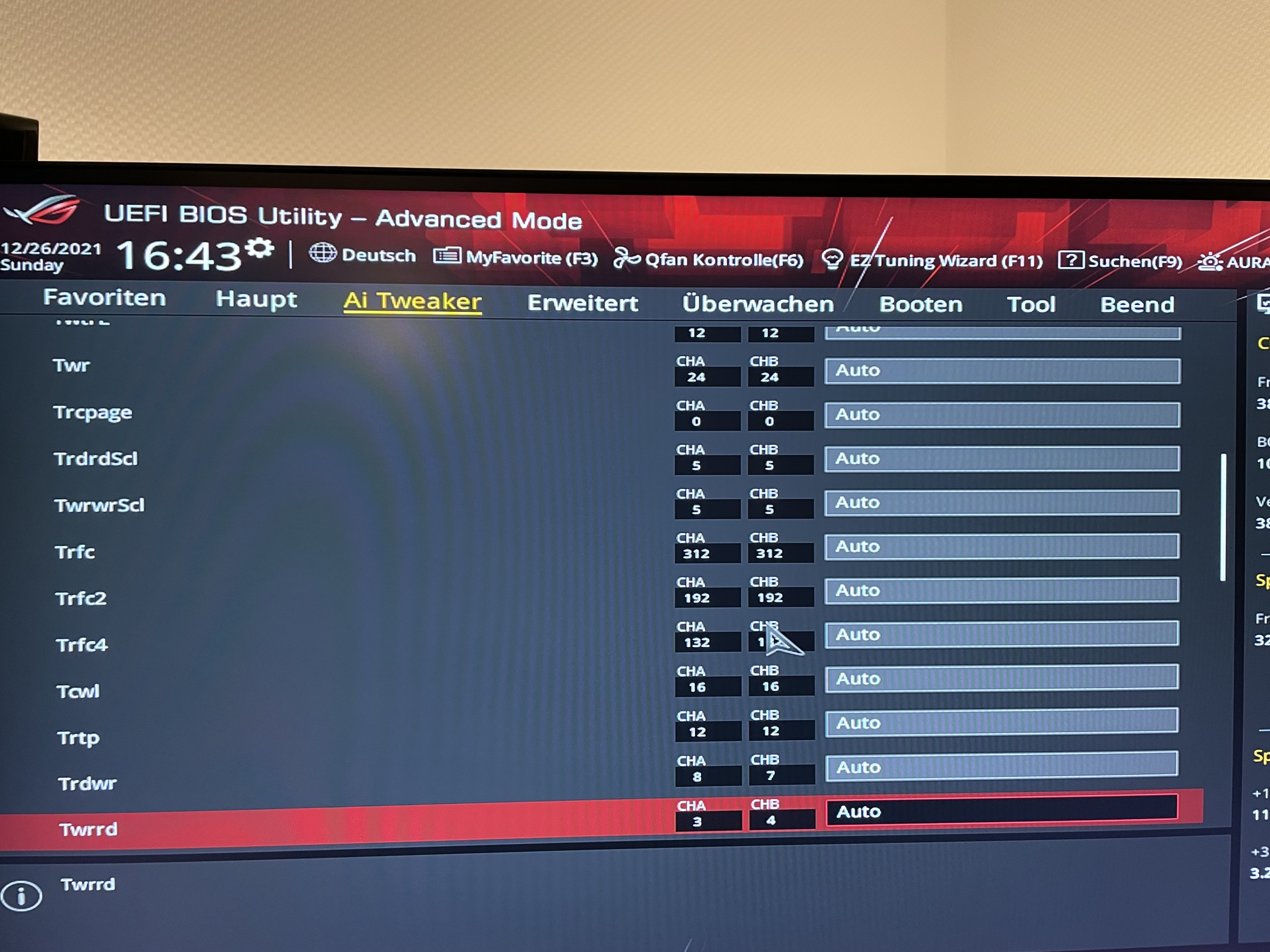

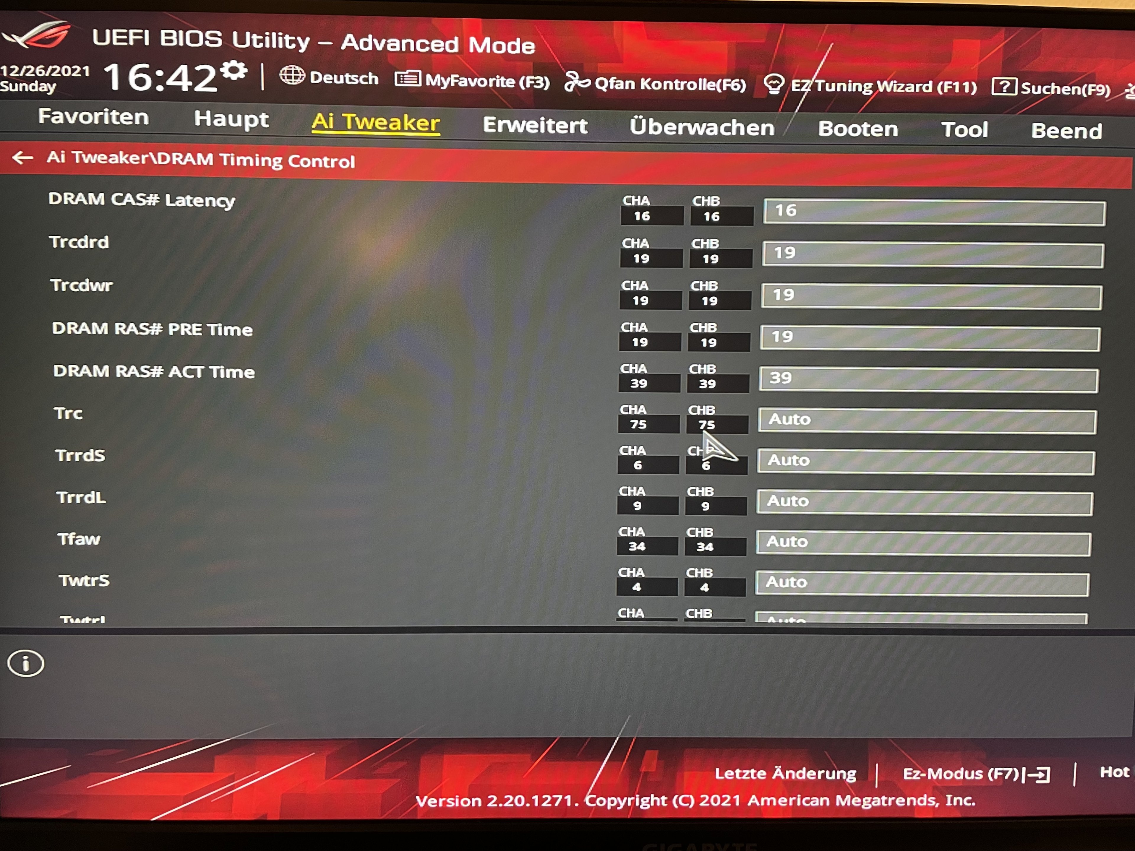

Mein Ziel ist es tatsächlich nicht den RAM zu übertakten sondern den stabil so laufen zu lassen wie ich Ihn gekauft hab. Also 3600mhz cl16-19-19-19-39.

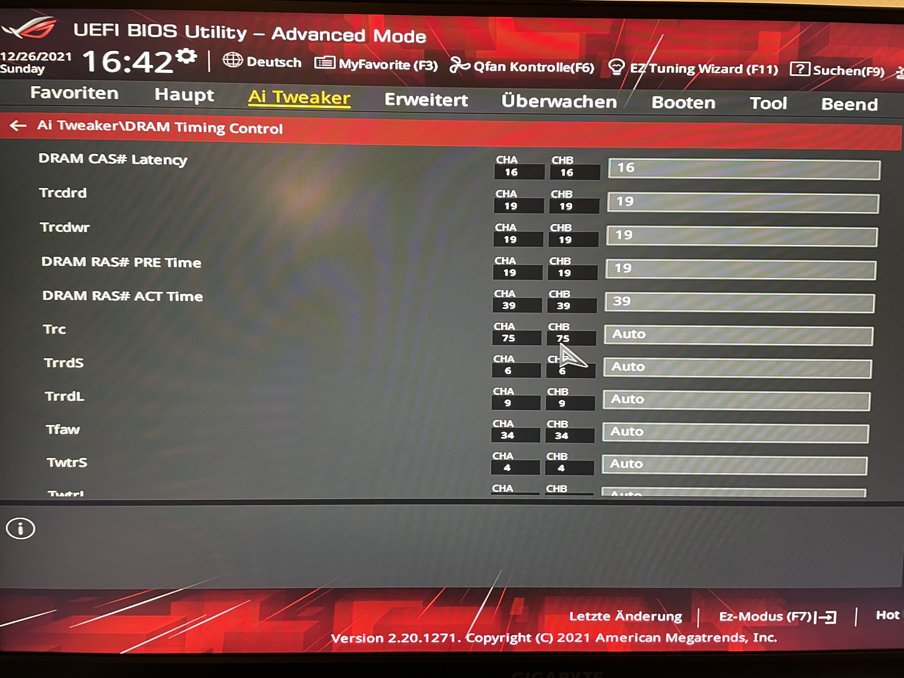

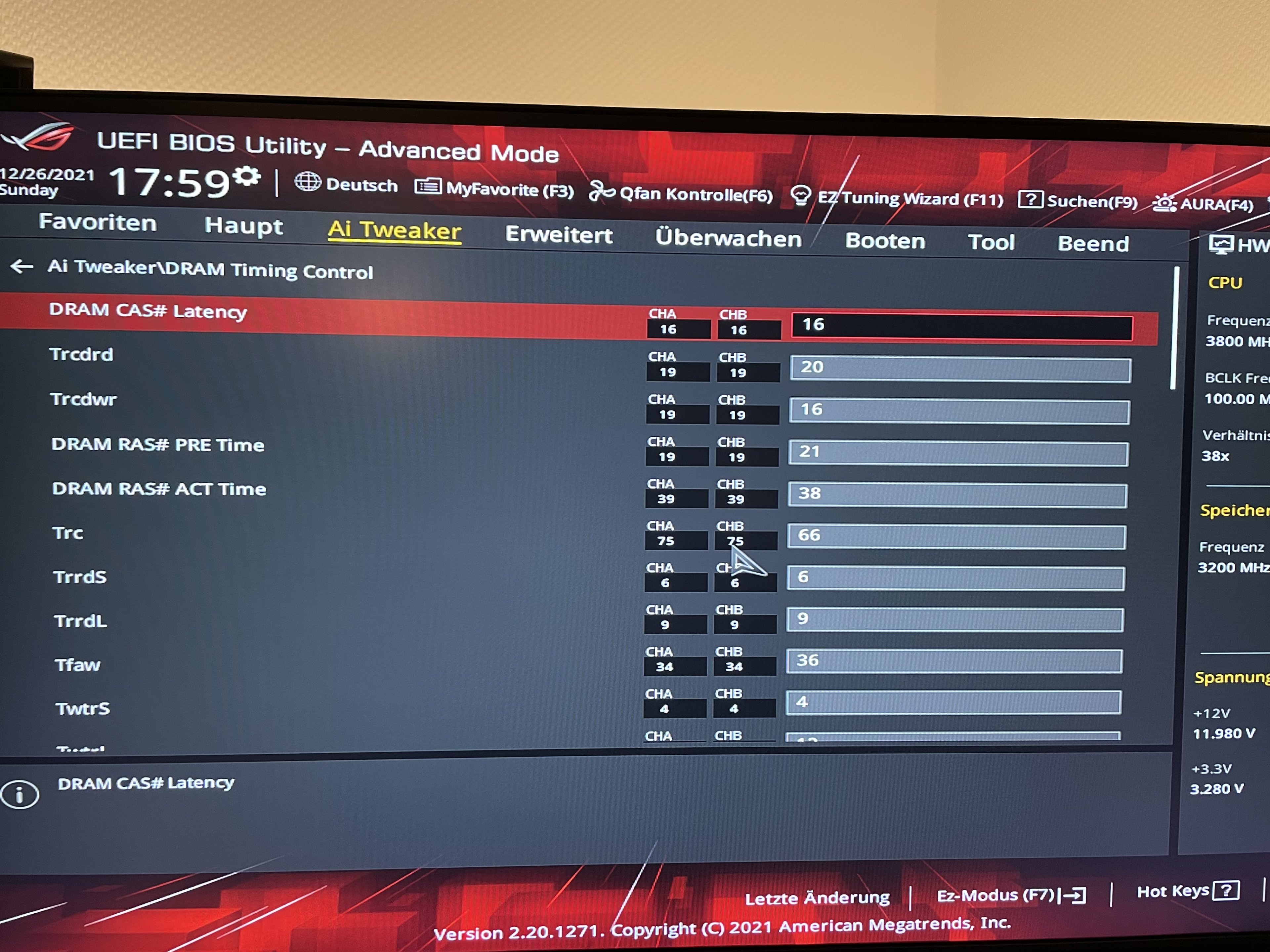

Ich hab dennoch im bios versucht die Werte dort einzugeben auf die 3800 aber bei einigen Bezeichnungen passte die Reihenfolge nicht bzw. die hießen anders oder es waren mehr Bezeichnungen vorhanden.

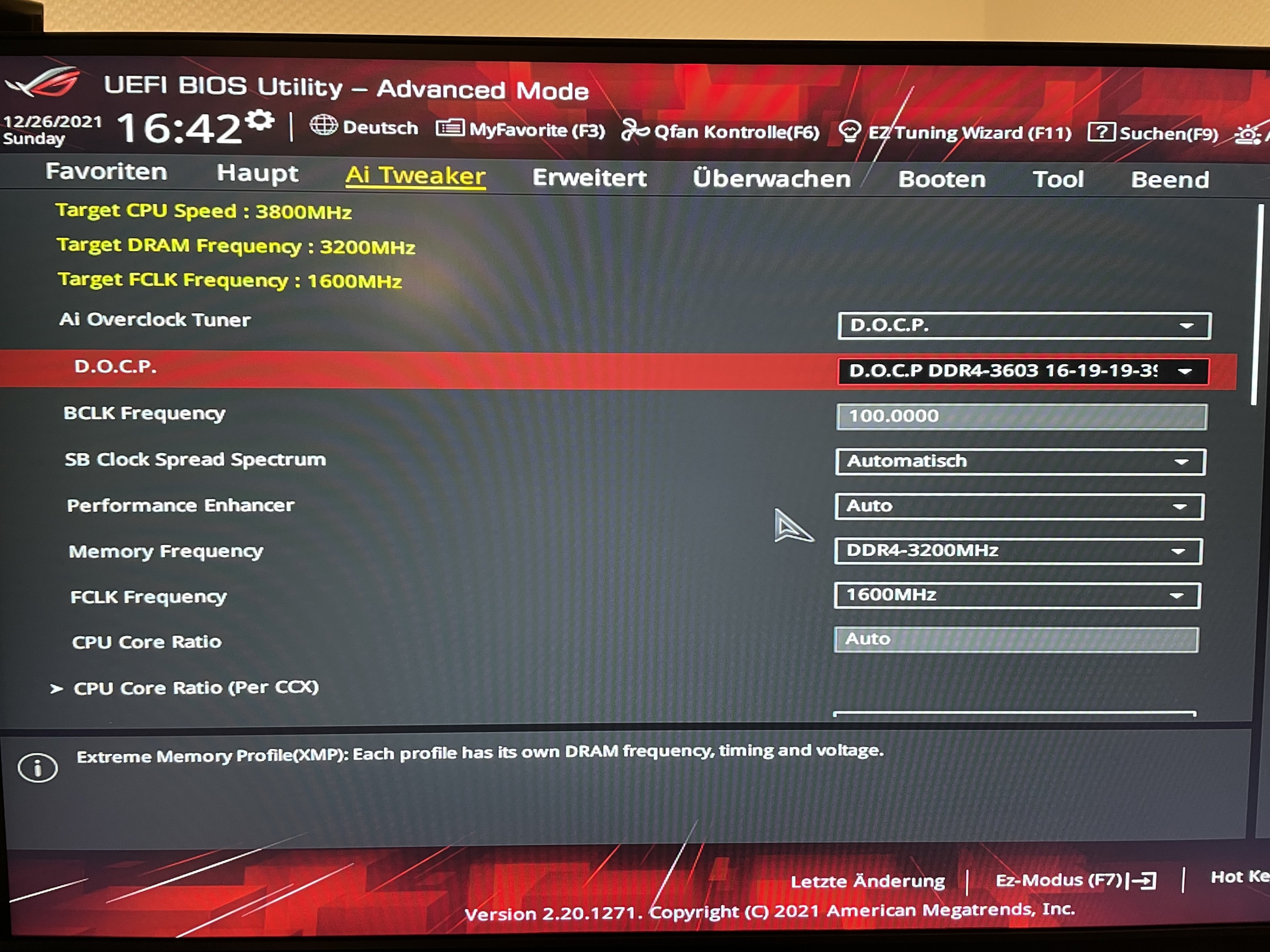

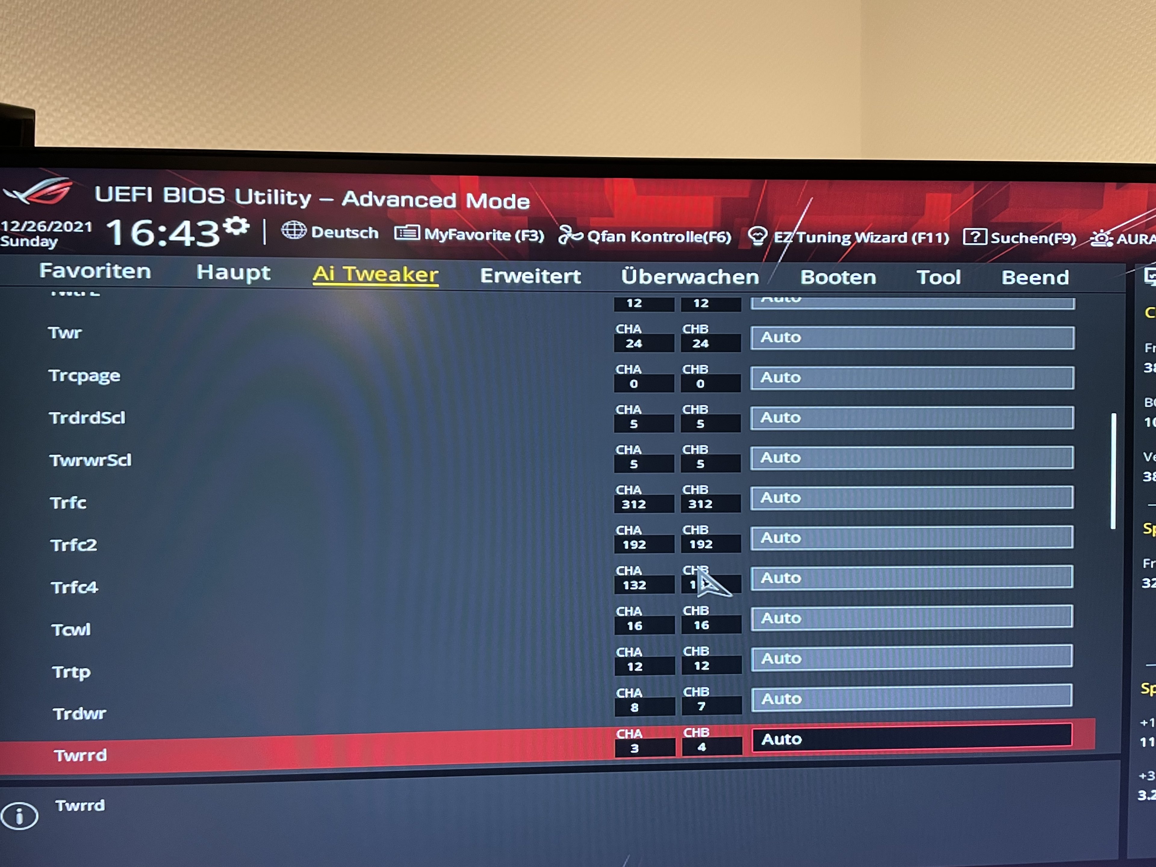

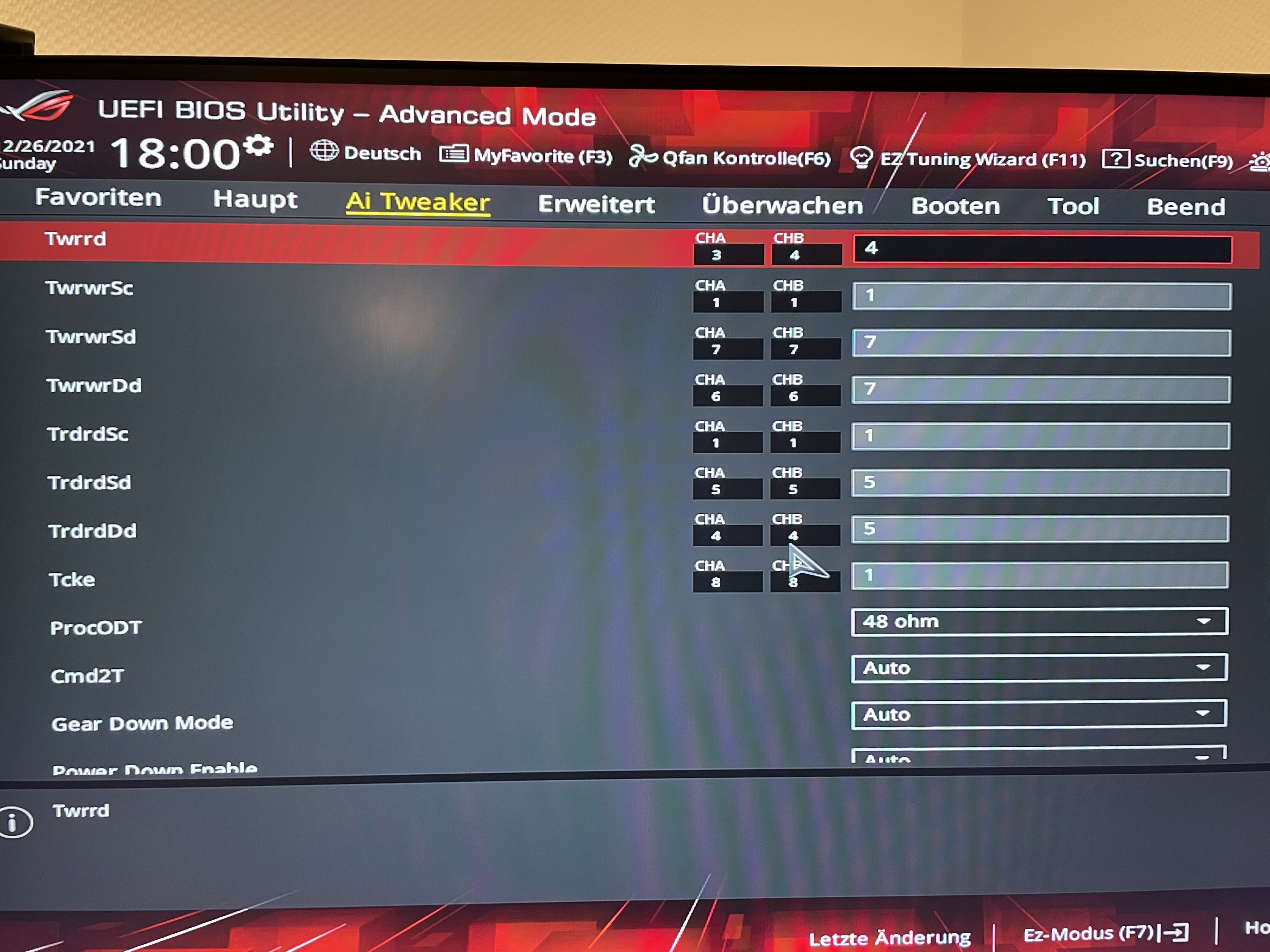

Ich hab z.B RTT nicht gefunden, vdimm ist denke ich mal die Spannung,CADDs hab ich auch nicht gefunden und vddp hab ich auch nicht gefunden. Kenne mich wie gesagt damit absolut kein Stück aus. Ich hab jetzt mal die Werte wie sie ursprünglich automatisch eingestellt waren abfotografiert. Ich denke das hilft weiter.
Mit dem hynix speicher soll ja wie bei Samsung nicht so viel möglich sein und hab gelesen, dass wenn man an der Spannung was falsch macht, man sich den RAM damit kaputt machen kann.
Ich bin aktuell kein Stück flüssig um mir nen neuen RAM zu kaufen falls ich den dadurch schrotten sollte :'D

Soweit ich weiß ist eine RAM Spannung (DIMM) unter 1,45V bedenkenlos möglich und unter 1,50V mit gutem Airflow auch.
Übrigens ist streng genommen auch die 3600 eine Übertaktung, da das XMP Profil eine Übertaktung gegenüber der JEDEC Norm entspricht, es wird daher eigentlich nur das 3600Mhz Profil verkauft, welches man aber meist auch manuell erreichen kann.
Gibt z.b. bei den Micron E-Dies 3200Mhz und 3600Mhz Varianten, sind aber meines Wissens nach die gleichen Chips, also sind die 3200er auch auf 3600 Mhz übertaktet meist möglich, teilweise haben die 3200Mhz sogar mehr Potential, kosten aber wenig, weil "nur" das 3200Mhz Profil verkauft wird.
Lange Rede, kurzer Sinn: Wenn bei dir 3800Mhz möglich sind, würde ich die gratis Leistung mitnehmen, erhöht bei Ryzen CPUs auch direkt die Leistung, da mit dem IF gekoppelt. Bist du weniger im CPU Limit :)

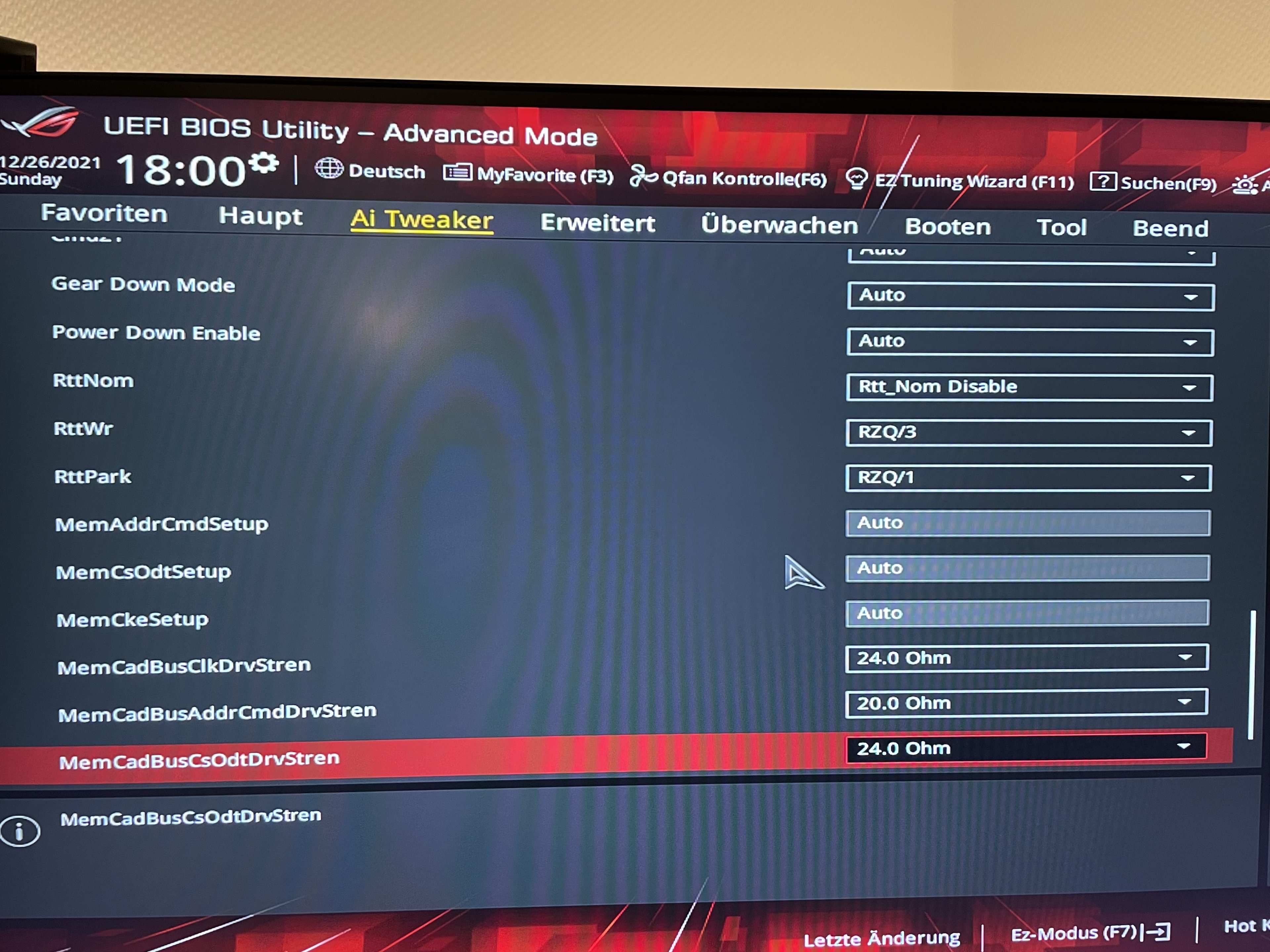

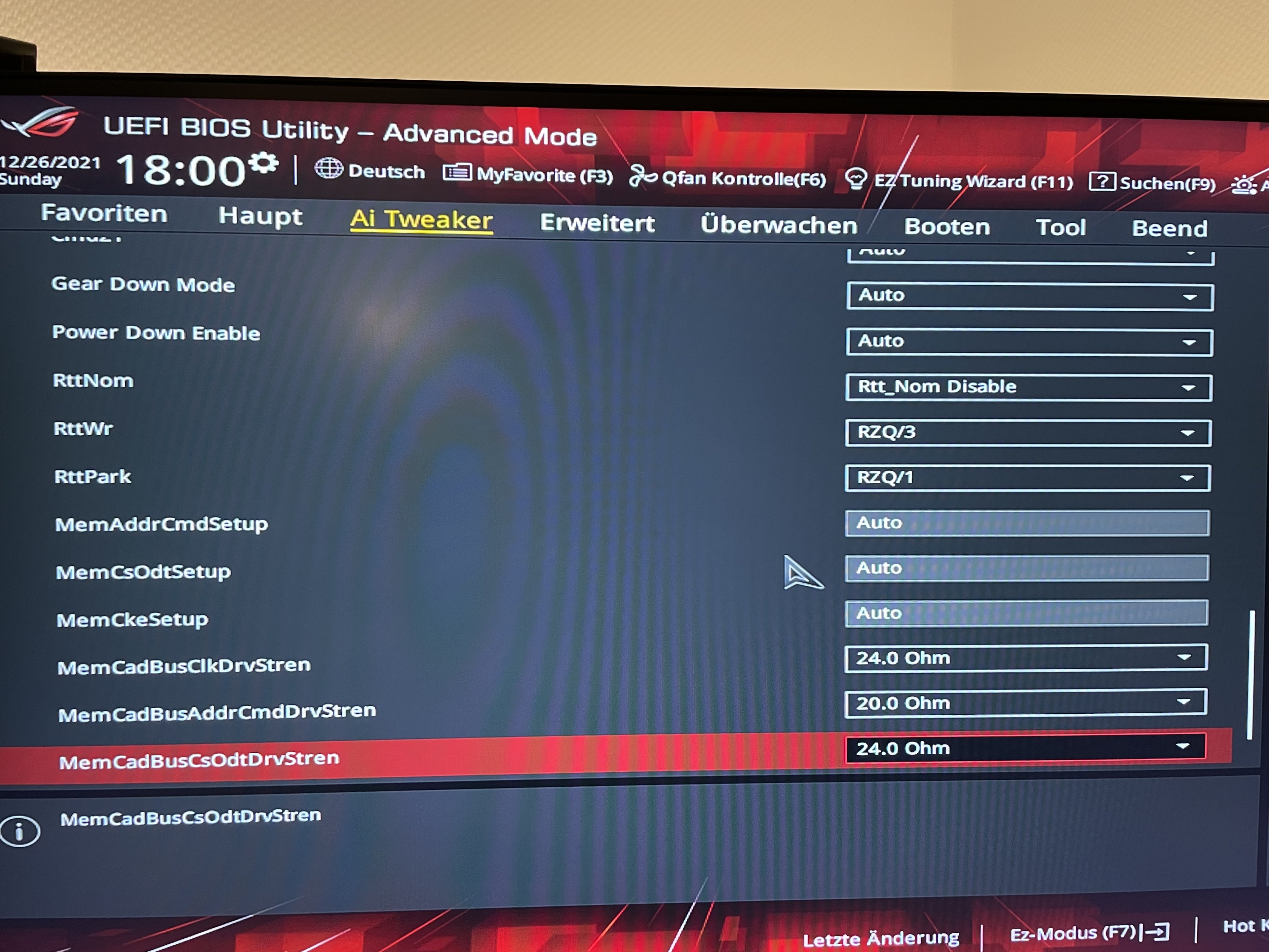

Öhm übrigens ist auf deinem einen Bild sogar der von dir nicht gefundene RTT wert zu finden ^^
ProcODT und die CADs seh ich auch (Bild 4 und 5)
Und bei den RTT werten 0/3/1 gibts auch eine umrechnung auf Ohm Zahlen, das brauche ich z.b. auf meinem Board
Reaktionen: Windell
XMP wäre halt Blödsinn, da bleibt Leistung liegen. Und nein, du schrottest deinen RAM nicht mit meinen Angaben. Ich glaube soviel hab ich drauf beim OC nach all den Jahren. :D
Wenn etwas nicht aufgelistet ist -> Auto weil unwichtig
Ansonsten solltest du bei Asus die Reihenfolge schon halten können. Kannst du ruhig eingeben und nochmal Fotos zur Sicherheit schicken.
RTT = RTTnom, RTTwr, RTTpark
Die findest du unterhalb der Timings auch in der Reihenfolge.
Bei Asus und GB sind die in Teilern angegeben, daher stammt die Angabe 0/3/1 zb. ;)

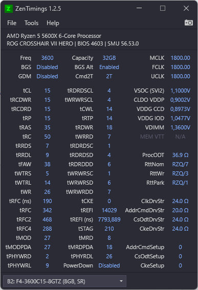

tm5 error #3 kann den jemand anhand vom screenshot ausfindig machen? rttnom zu agressiv denk ich nicht, mit gdm on fehlerfrei.laut dem binning sollten die tcl 15 mit 1.35v laufen. subtimings nicht ideal aber dürfte für 3600 jetzt nichts ausmachen schätz ich.

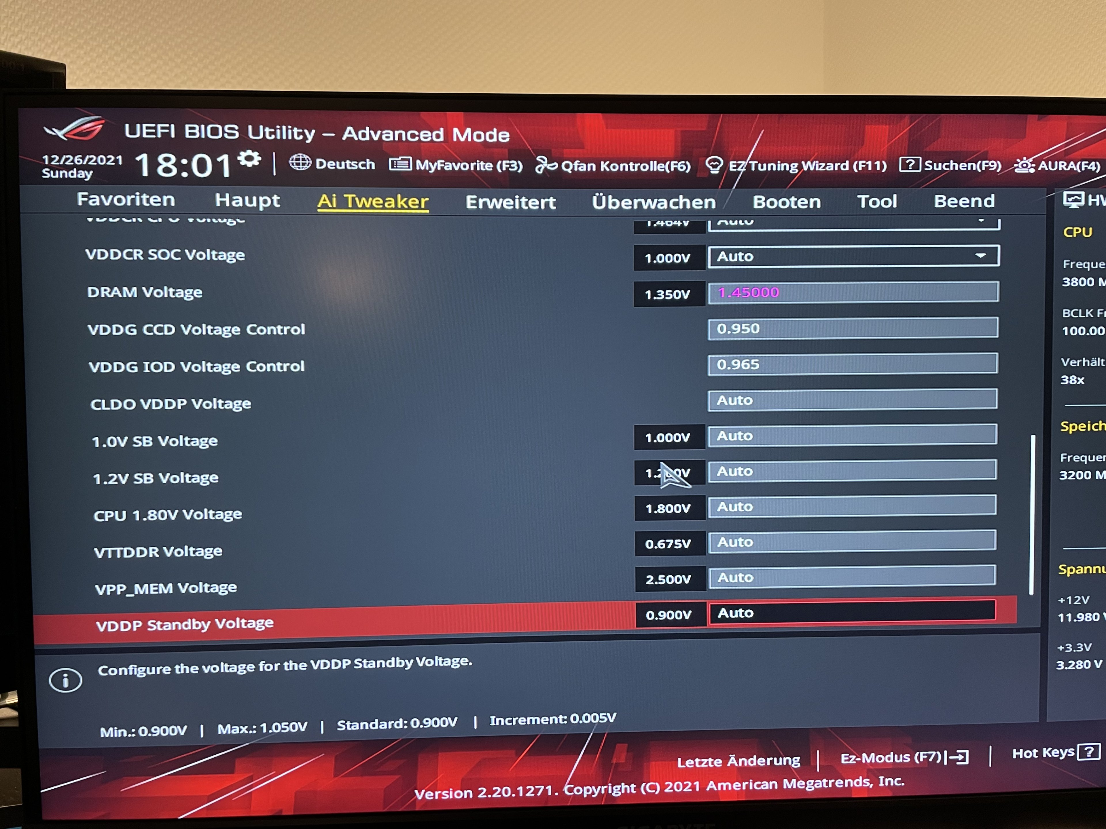

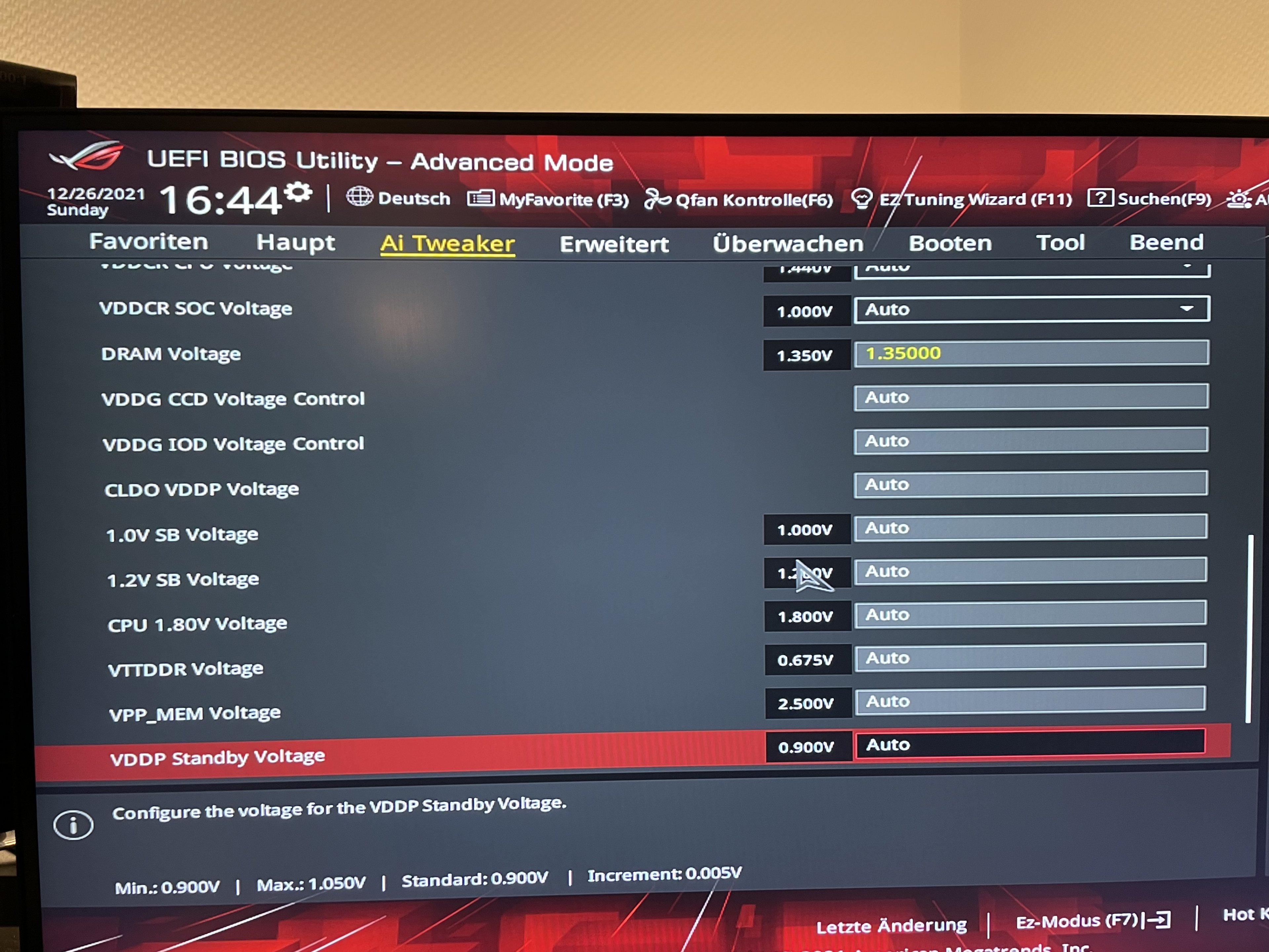

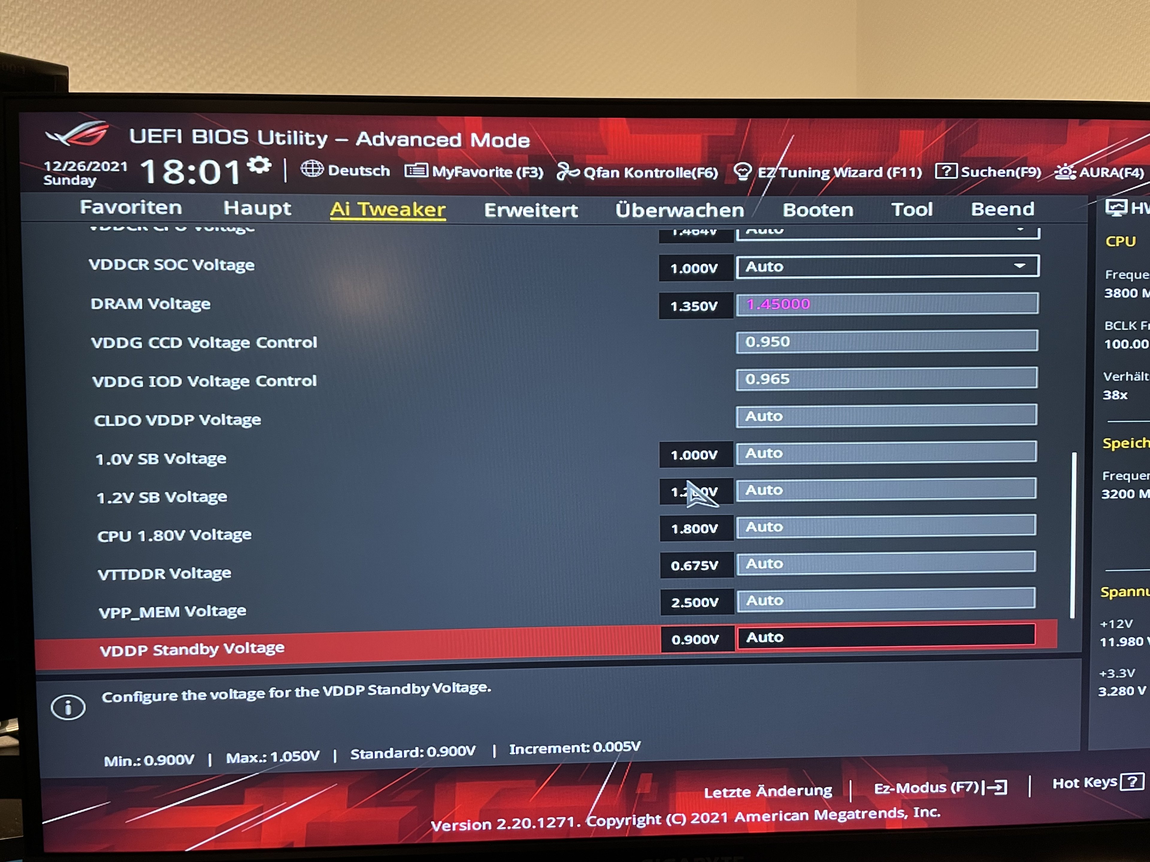

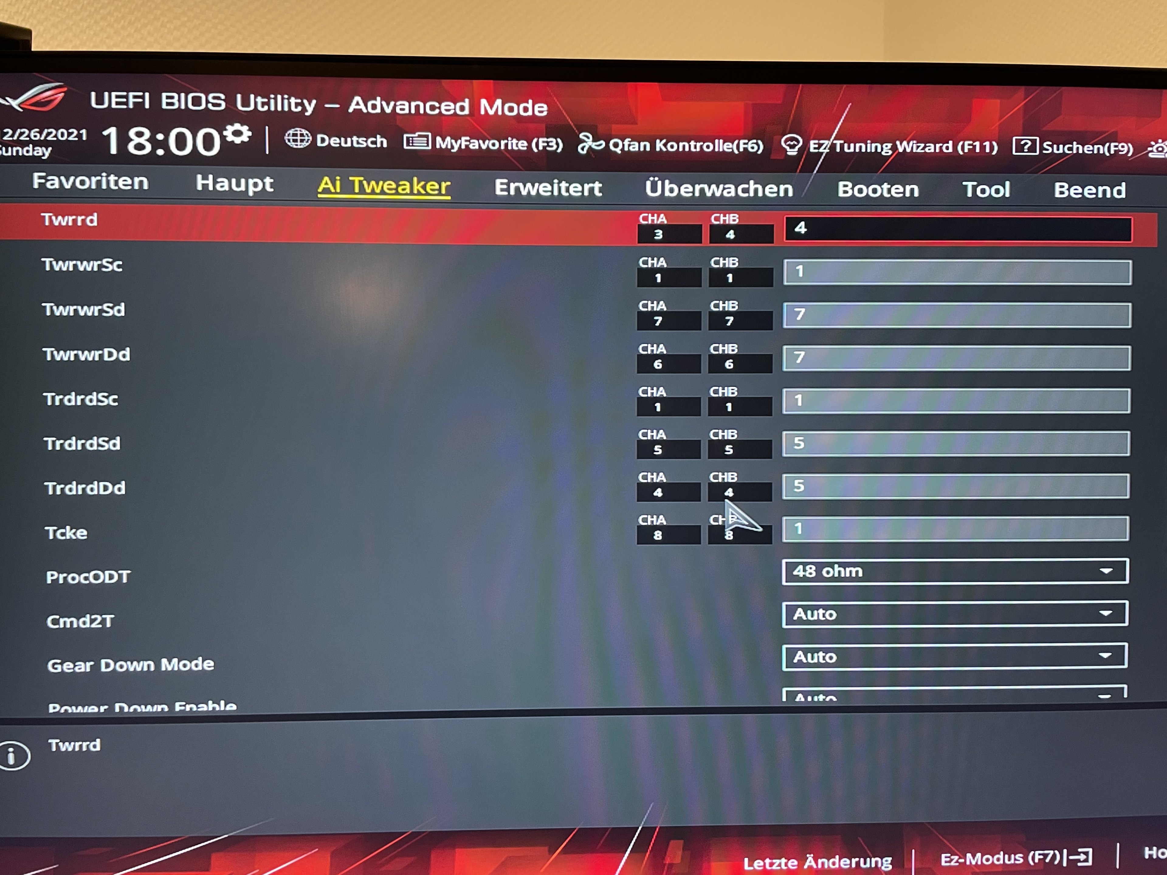

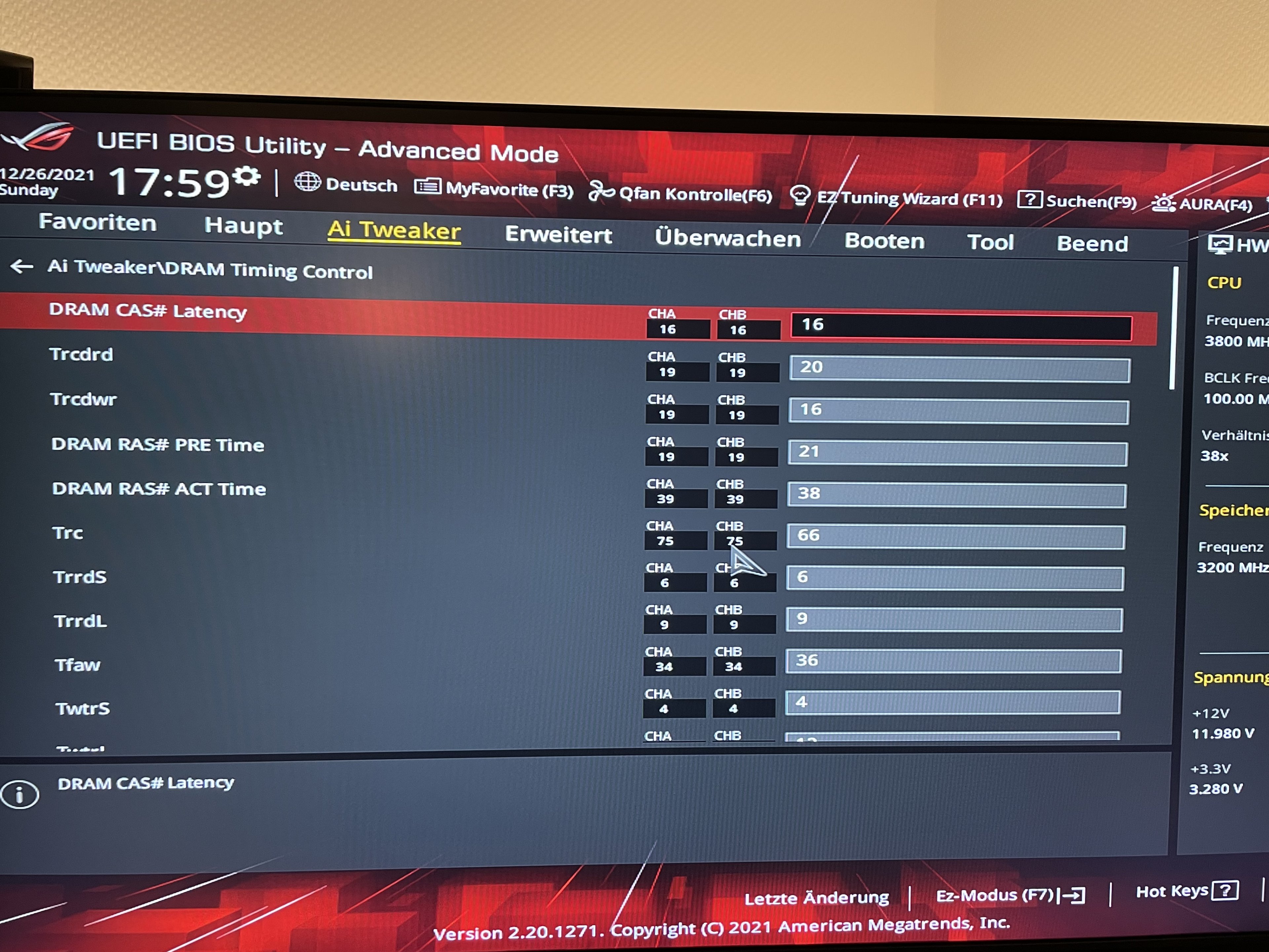

Also ich bin jetzt soweit das ich alle Werte gefunden und eingetragen hab. Lediglich bei vddp 900mv weiß ich nicht weiter. Ist damit cldo vddp Voltage gemeint oder vddp standby voltage?

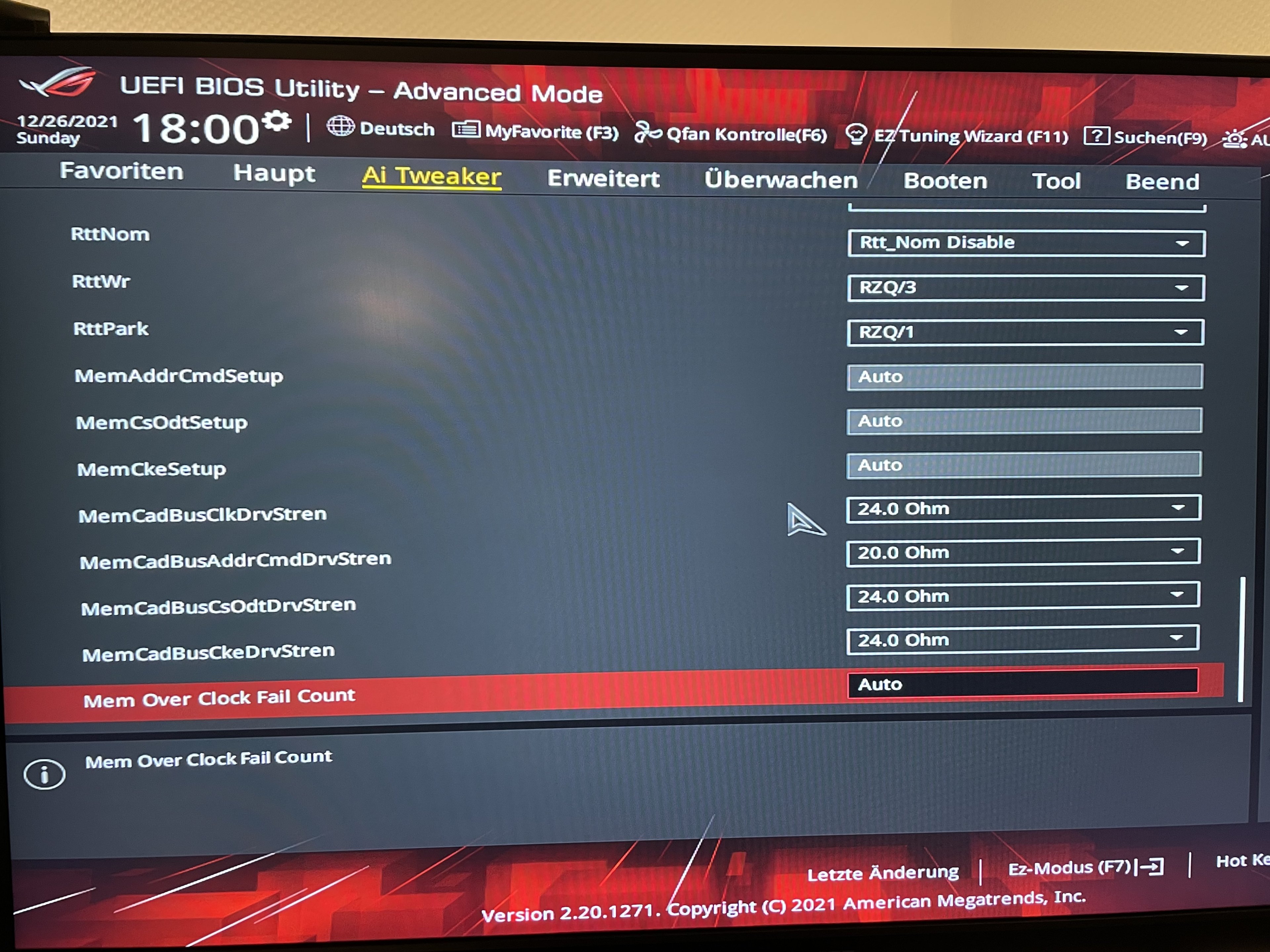

Bei RttNom konnte ich keine 0 auswählen,das nächst für mich logische war die Auswahl Rtt_Nom Disable
Denke das ist richtig oder?
Bei Ai overclock Tuner hab ich von d.o.c.p auf Manual gestellt.
Auf manual stehen lassen oder d.o.c.p?
Ich füge wieder Bilder anbei an von der werten die ich so eingeben sollte

CLDO_VDDP
Disabled = 0
Manual
@Deater
Beim C7H kannst du auch mal 7/2/1 o. 7/3/3 probieren als RTT.
Bei GDM off kommt es sehr auf passende Widerstände an, oft reicht es die CADs zu ändern, manchmal RTT+CADs.
Probier mal ob 40-20-24-24 zb stabiler ist.
Besser wäre allerdings GDM on und dann 3800 CL16 erreichen.

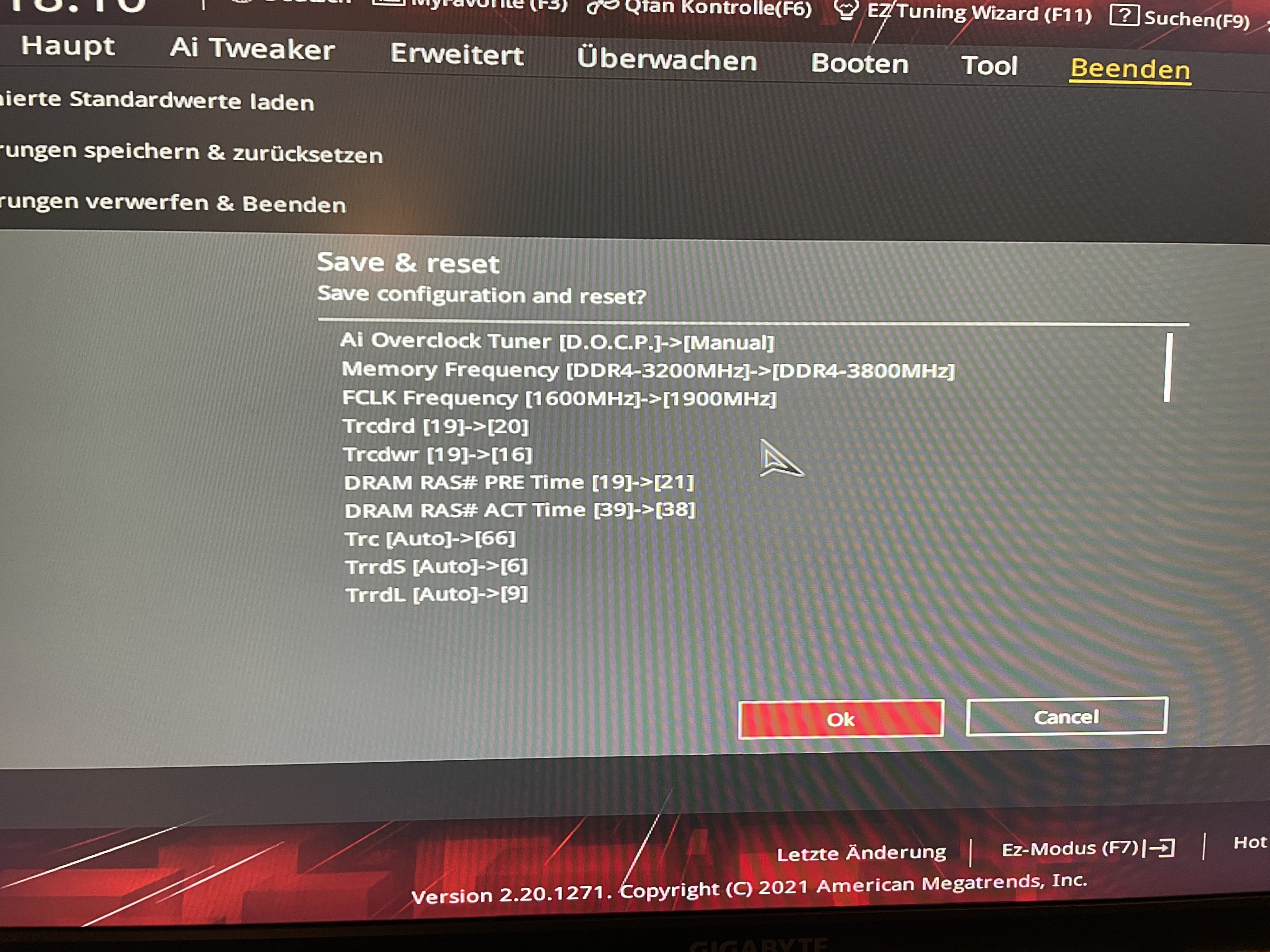

Ok.
Ich Speicher das alles in einem zweiten Profil ab und dann auf Änderungen speichern und zurücksetzen gehen nehme ich mal an
Hab gesehen das bei fclk 1800 ausgewählt war. Hab das auf 1900 geändert

Ok Danke, habt ihr im Discord ein "Safe" Preset für 3800 mit B-Die?
3800 macht die Cpu, lief paar Tage testweise mit den alten Crucials.Problem war oftmals das bei 3800 und cldo_vdpp mit 900mv das Memtraining nicht ganz korrekt war.Erst bei 1.097 volt, etwas hoch denk ich mal.
