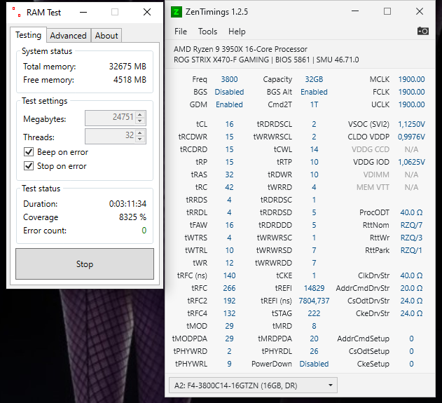

So hab test nun bis 8300 laufen lassen mit dem timings und 0 errors und nun abgebrochen.
Das langt für mich als sicherheit, da es 1- schonmal mit TM5 durchlief ohne meckern und ich im alltag alles getestet und gezockt habe und alles stabiel war . TM5 spinnt nun komischerweise bei mir aber der ram oc ist stabiel so mit den werten wie es immer war.
Morgen schraub ich weiter an den vorgeschlagenen timings dann lass ich den test nochmal bis 10000 laufen.

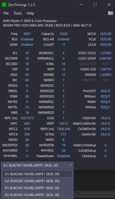

So, nachdem ich 3600/1800 getestet hatte und zum glück endlich mal kein WHEA hatte, habe ich mal auf 3666/1833 gestellt.
Ca 2h RDR2 laufen damit ohne Fehler und 4h TestMem5 AbsolutNew@Anta und 3h TestMem5 Extreme@Anta auch ohne Probleme.
Jetzt stellt sich mir die Frage ob man an den Widerständen/Spannungen rumspielen kann, damit 3733/1867 oder gar 3800/1900 auch läuft, das wäre richtig edel.
Nochmal zur Erinnerung:
SOC1,125 V
DIMM1,420 V (reale 1,440V)
VDDP0,950 V
VDDG CCD1,050V
VDDG IOD1,050V
auf einem MSI B450 Pro VDH Max mit Ryzen5 3600 und 4x8gb SR Module.
CPU Spannung und Takt wie gewünscht auf @Stock, kein PBO.
BIOS aktuell.
VDDG gehört auf unterschiedliche Werte, wobei CCD immer unterhalb von IOD liegt.
Probier mal CCD 950mv und IOD 965mv. Das sollte bis 3800 reichen, evtl ist bissl mehr nötig.
Ich werde berichten, danke schonmal :)
/Edit:
Okay, direkt WHEA wenn Windows bootet :D
Das wahr wohl nix :D
Hatte CCD 970mV und IOD 985mV genommen bei 3800. Ich probier mal 3733.
/Edit 2:
Auf 3733 bekomme ich zumindest direkt zu Start kein WHEA bei CCD 970mV und IOD 985mV.
Dann heize ich die Mühle mal auf und schau mal.
/Edit 3:
2h TestMem5 AbsoluteNew@Anta ohne WHEA.
Bin jetzt aber erstmal ne weile nicht daheim und habe mal CCD auf 990mV und IOD auf 1005mV angehoben für 3800/1900. Lasse jetzt wieder TestMem5 laufen. Wenns problemlos läuft, teste ichs noch mit Red Dead Redemption 2

Ist gut möglich das deine CPU einfach mehr Spannung braucht. Gibt da scheinbar 2 Arten CPUs bezüglich VDDG:
Nr. 1 kommt mit den vorgeschlagenen 950/965mv aus. Am häufigsten bei 1 CCD CPUs zu finden.
Nr. 2 braucht eher 1/1,05v. Sehr oft 2 CCD CPUs, oder kastrierte. Seltener auch 1 CCD Versionen.

Dann nimm mal diese Werte:
VDDG_CCD: 0,925
VDDG_IOD:1,025
CLDO_VDDP: 0,900
VSOC: 1,125
ID19 zeigt eigentlich auf den Interconnect (I/O-Die) oftmals lässt sich das mit erhöhter VSOC schon in den Griff bekommen, ansonsten zusätzlich noch die VDDG´s wobei VDDG_IOD der Vorzug gilt.
