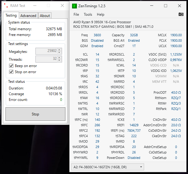

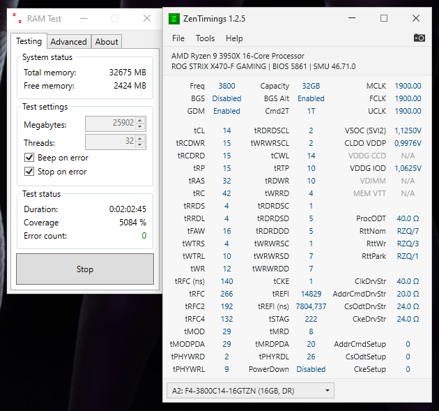

Sodele. Bin auf Karhu Ramtest umgestiegen.
Ging sogar CL14 musste nur Vdimm etwas anheben.
Einmal 10000% 15 min pause dann nochmal 5000%
Das reicht um safe zu sein. Tm5 is einfach in meinen augen scheisse.
Das test ich nun paar Tage, dann gehts weiter mit dem feintuning. :D

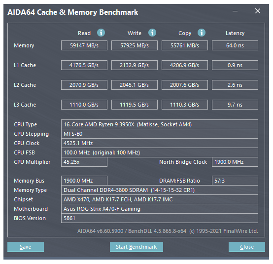

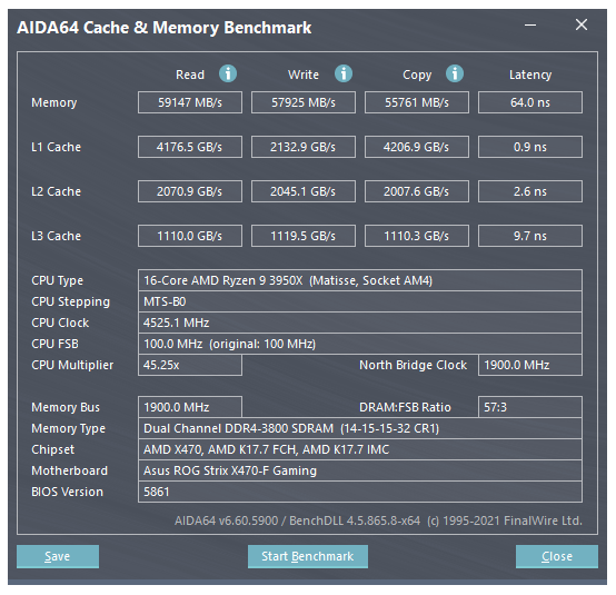

Edit : So schaut Benchmark nun aus- schwankt halt läuft auch noch einiges im hintergrund.

Fixe Rückmeldung, hab noch rumprobiert.War am Ende zumindest erstmal benchstabil mit straffen Timings.Gute Read/Write Werte und um die 56ns.Eigentlich alles nichts Neues.

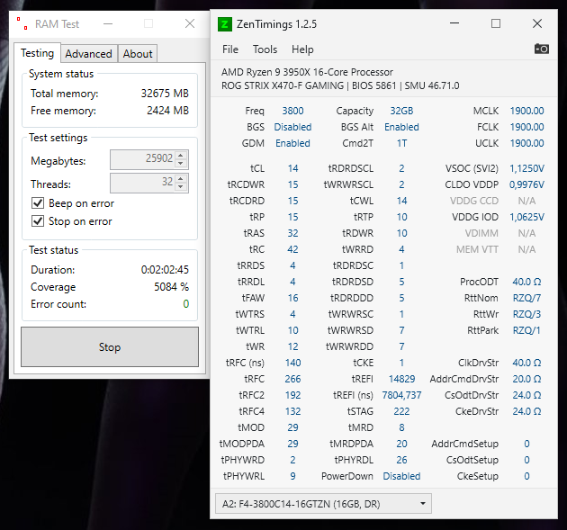

Dazu noch ne Frage: Sollte ich GDM an lassen oder auf 1T wechseln? Zentimings hänge ich mal an.
Weil CL14 wird wohl nix bei Micron E, CL15 geht aber soweit ich weiß nur mit 1T, weil GDM on nur gerade CL werte zulässt.

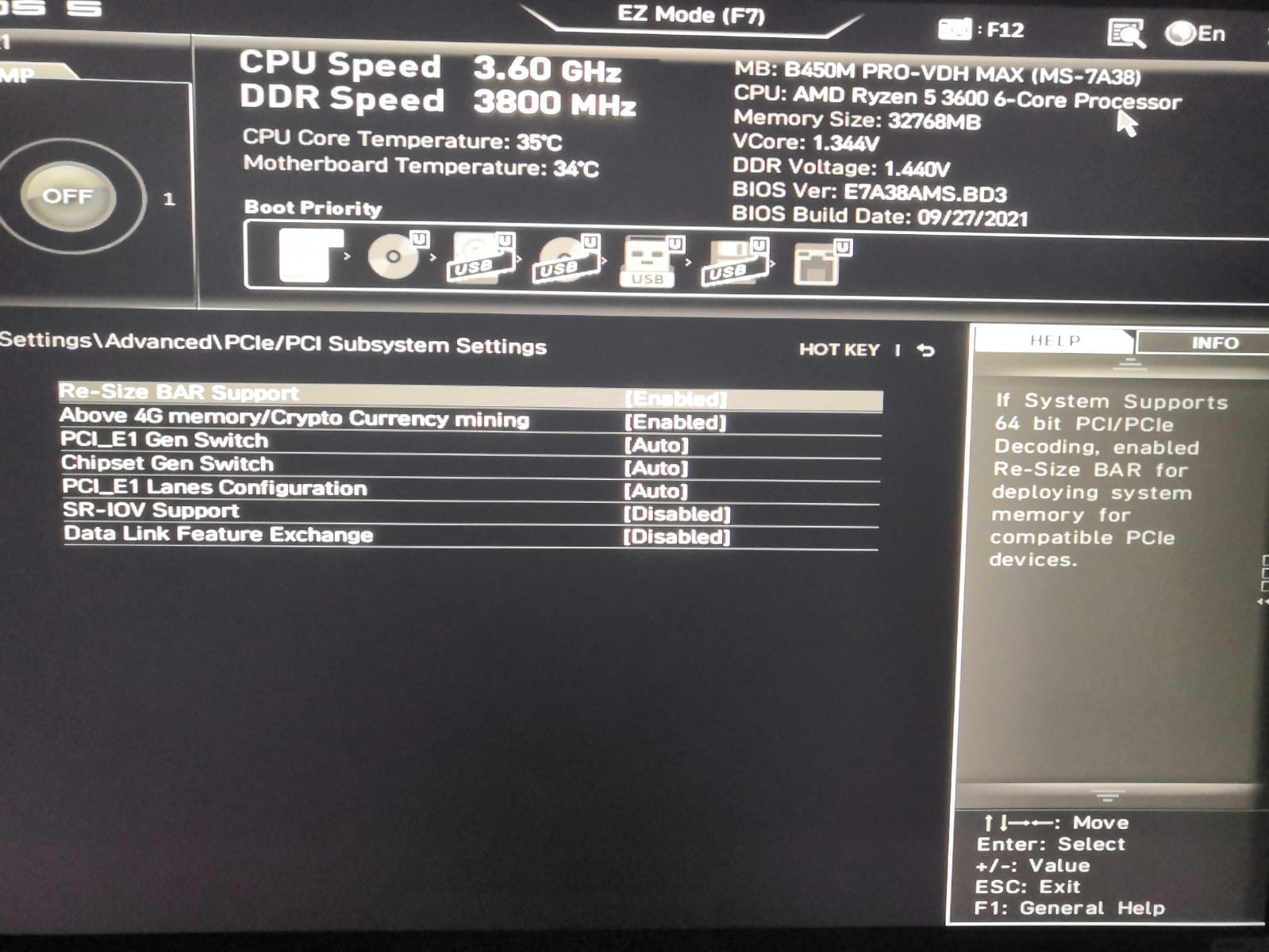

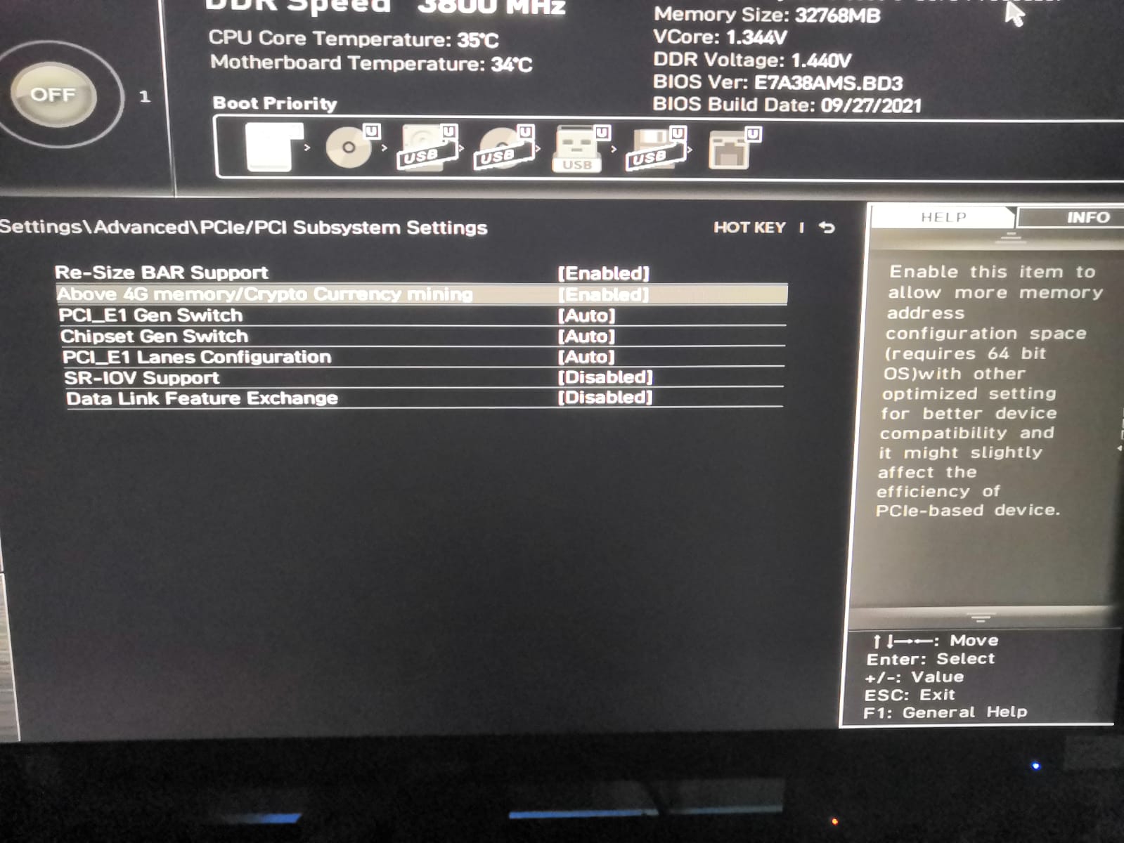

Anbei mal die durch rBAR umgestellten Settings im UEFI
.WhatsApp Image 2021-12-28 at 09.25.53 (1).jpegWhatsApp Image 2021-12-28 at 09.25.53 (2).jpegWhatsApp Image 2021-12-28 at 09.25.53.jpeg

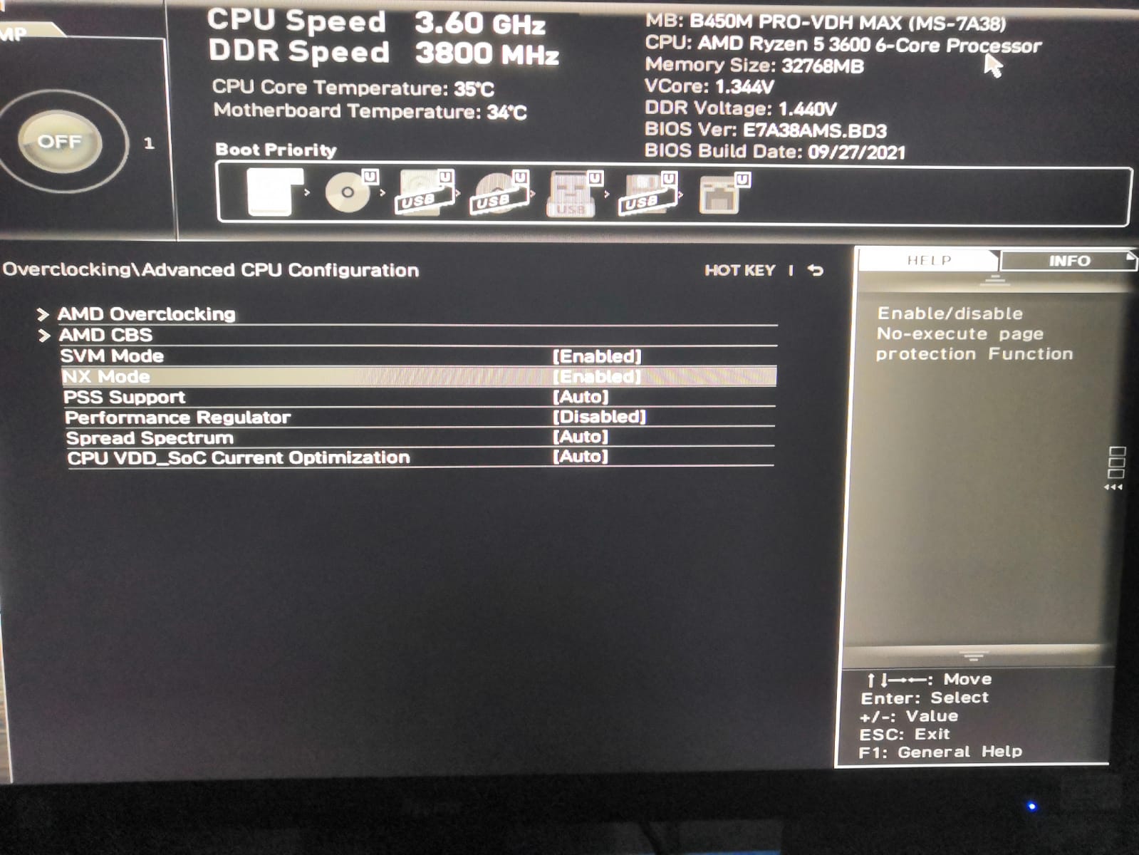

Eventuell liegt es an diesem NX Mode, der sich mit rBAR zusammen automatisch aktiviert hat? Ist der für rBAR wichtig?
/Edit: Habe auch wieder WHEA19 mit only rBAR aktiv. Das ganze sogar ohne "Belastung", nur Browser geöffnet und hier geschrieben
Maximal merkwürdig :confused_alt:
/Edit 2: Habe den NX Mode mal deaktiviert, SAM ist laut AMD Treiber noch aktiv.
WHEA19 trotzdem bekommen.
