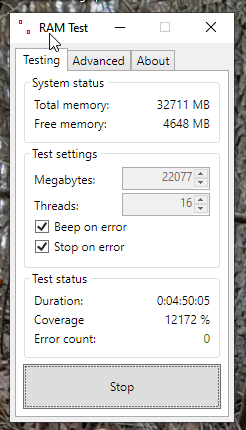

@MehlstaubtheCat Der erste Run ist durch. Ich fahr jetzt den PC herunter und lasse ich morgen nochmal laufen.

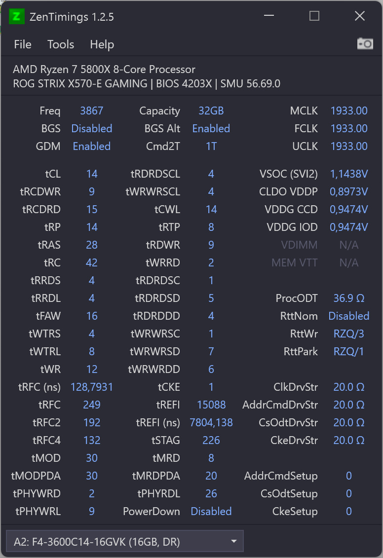

Nach einem verregneten Sonntag:
Ich denke viel mehr geht nicht, Timings sehen ungewohnt krumm aus, laufen so aber flott und stabil (Memtest, zocken, Handbrake)

tRP auf 12 versuchen
tRC = tRP+tRAS
Manche geben noch +2 drauf, ich selber mache es nicht.
Die beiden SCL kannst mit 2 noch versuchen
tRDWR auf 8
tRDRDSD 4 also gleich wie tRDRDDD
tWRWRSD 6 auch hier gleich wie tWRWRDD
tRCDWR 8 ( ich selber komme auch von 9 nicht weiter runter auf 8 )
Hast du es schon versucht, selten geht es.
Sonst TOP, sind dann fast die gleichen Timings die ich auch erreicht habe mit meinen B-Dies. 👍
tRC = tRP+tRAS
Zuerst mal, vielen Dank
trp 12 geht nicht, sofort TestMem Fehler.
Allerdings geht 13 incl. Anpassung von tRC
tRDWR auf 8
Hab ich gemacht, lief mit 3733 stabil und jetzt ebenfalls
Auch hier: tRCDWR 8 lief mit 3733 stabil und jetzt ebenfalls
Das waren auch die Baustellen an denen ich gestern keinen Bock mehr hatte ;)
Sind schon feine Teile, hätte nicht gedacht da soviel geht. Wenn ich dagegen an die CJR Sticks denke, grundsätzlich nicht sooo schlecht, aber Mega zickig...
