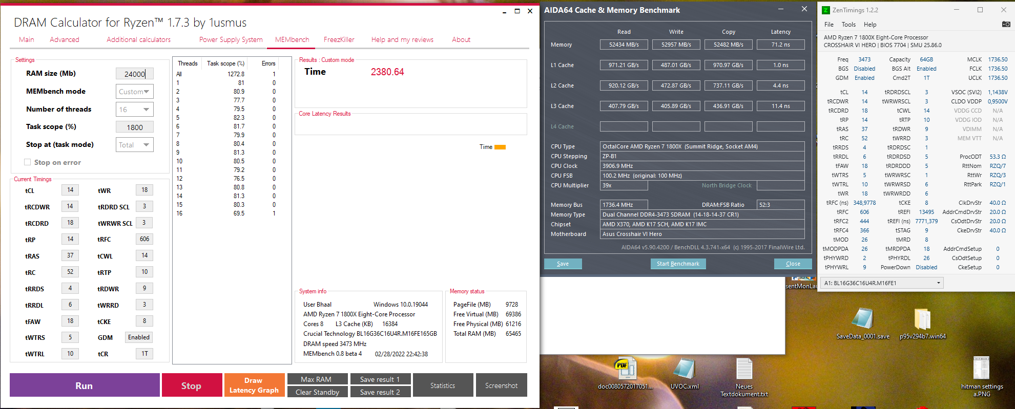

ich werde mal einen ZenTimings Screeshot hochladen:

Ich habe dann den GearDownMode aktiviert und war erstmal zuversichtlich, dass der Membench vom Caclulator erstmals vollständig durchgelaufen ist, aber ein zweiter Durchlauf ist schnell mit einem komplettabsturz von Windwos geendet.

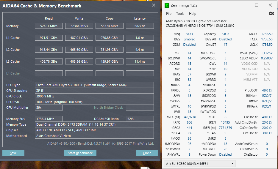

So....nach 40min doch noch ein Fehler. :heul:
Da die Timings schon vorher sehr ausgereizt waren, denke ich, dass es da irgendwo eine kleine Unstimmigkeit gibt. Ansonsten bin ich auf einem guten Weg würde ich sagen.

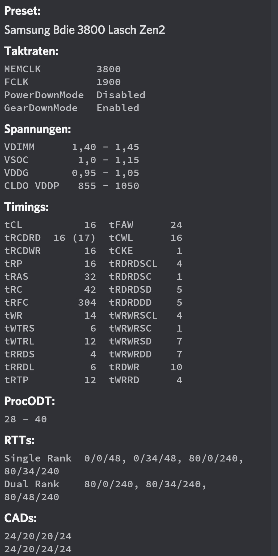

Glaub ich noch nicht. Schwing deinen Hintern bei Gelegenheit auf den Discord, und wir schauen mal wie easy 3800 damit gehen. :D

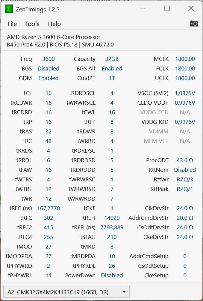

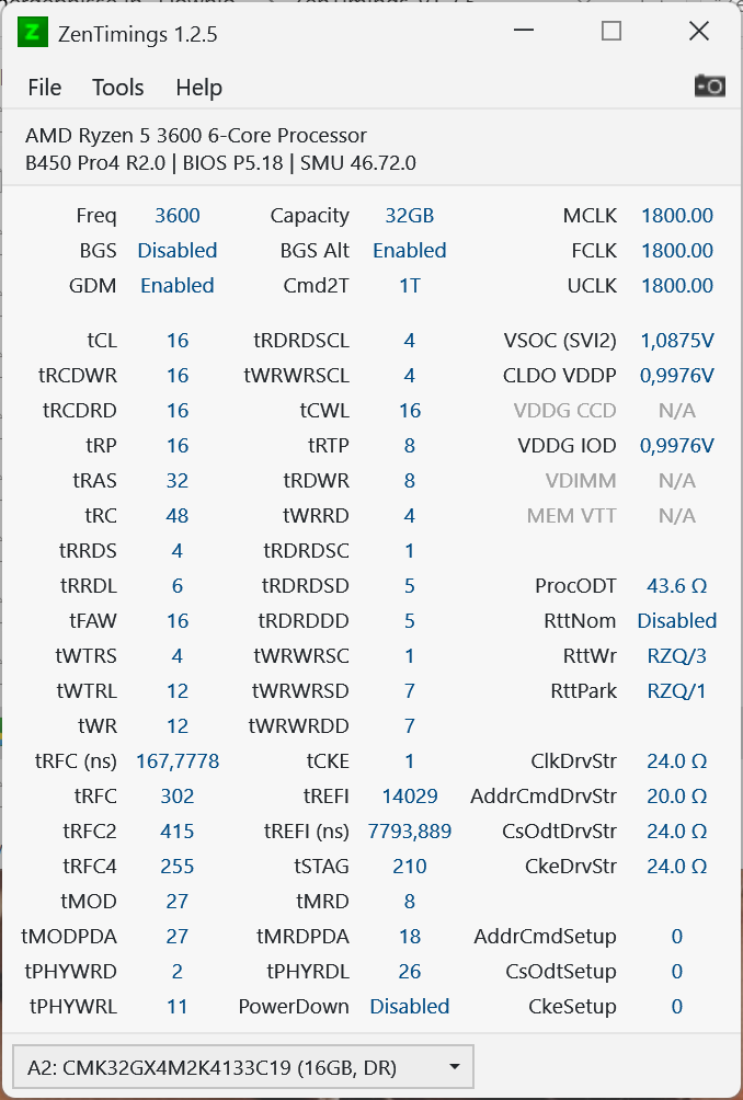

Nabend,
aufgrund dieses Posts und den nachfolgenden Kommentaren,vielen Dank nochmal,hab ich mich nun aber die Arbeit gemacht.
Also tRTP und tRDWR auf 10 wie von @ZeroCoolRiddler vorgeschlagen.
SOC Spannung auf 1,125-1,130 Volt angehoben + tWR 16 wie von @MehlstaubtheCat vorgeschlagen.
Dazu RAM auf auf 1,45V.
Doch selbst bei 3733 gibt RAM Test mir relativ fix Fehler raus,an 3800 ist garnicht zu denken,bootet nicht mal.
Noch welche Ideen?
Ist halt auch ne Frage wie weit das Board evtl reinspielt. Das ist jetzt nicht gerade ne Qualitätsgranate.
So ist es...ich werd aber erst mit Zen4 und B650 + DDR5 upgraden.Dann bleibt es halt erstmal 3600mhz...ist ja auch nicht übel.

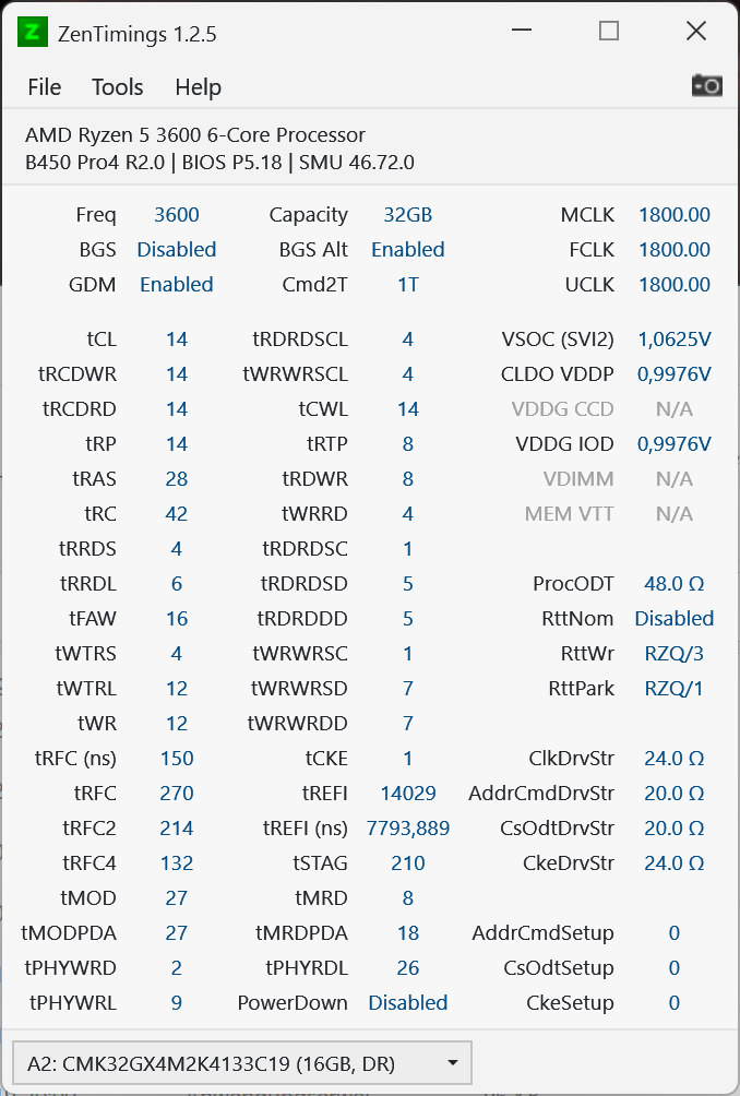

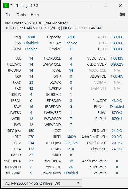

Für alle, die es interessiert( meine Signatur ist aktuell, DRAM-voltage ist 1.45V, läuft seit vielen Monaten absolut stabil):
Reaktionen: Veitograf, dman und Baal Netbeck
Nice...CL14 Setup und TRFC 270 kann ich ja auch mal probieren,thx.
Update1:Bootet durch,aber RAM Test haut nach 15% schon 1 Fehler raus...mähh
Update2:Hab jetzt 1,5V raufgehauen mit neuen Settings,noch läuft RAM Test,ist jetzt bei 2500%:)..sind 1,5V Daily noch o.k?
