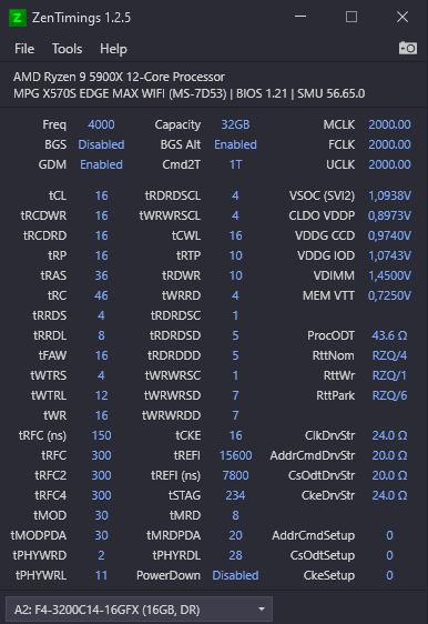

@MGFirewater bei den Timings wundert es mich eigentlich nicht, dass der PC bei Coldboot Probleme machen könnte. Schon mal versucht, die Timings zu ändern?
mir fällt da auf:
tRAS auf 32
tRRDL auf 6
weniger relevante Timings bez. Performance:
tWTRS auf 4
tWTRL auf 8 oder 10
unwichtige Timings bez. Performance:
tRDRDSD und DD auf 5
tWRWRSC und DD auf 7
Rest sieht solide aus.
Vlt noch VSoC ein klein wenig höher und ProcODT könnte eigentlich tiefer.
@Veitograf solange es läuft, kannst es ja so lassen - merkst am besten in Games und bei den Stablitätstests
Reaktionen: Veitograf
@cm87 warum aber nur im cold boot? karhu lief parallel zum arbeiten auf 50% des rams auch mit .6b die ganze zeit ohne fehler und mein setting lief ja auch mit allen älteren agesas. also widerstände belassen und wirklich timings ändern? dann dochlieber zurück zu einer älteren agesa?

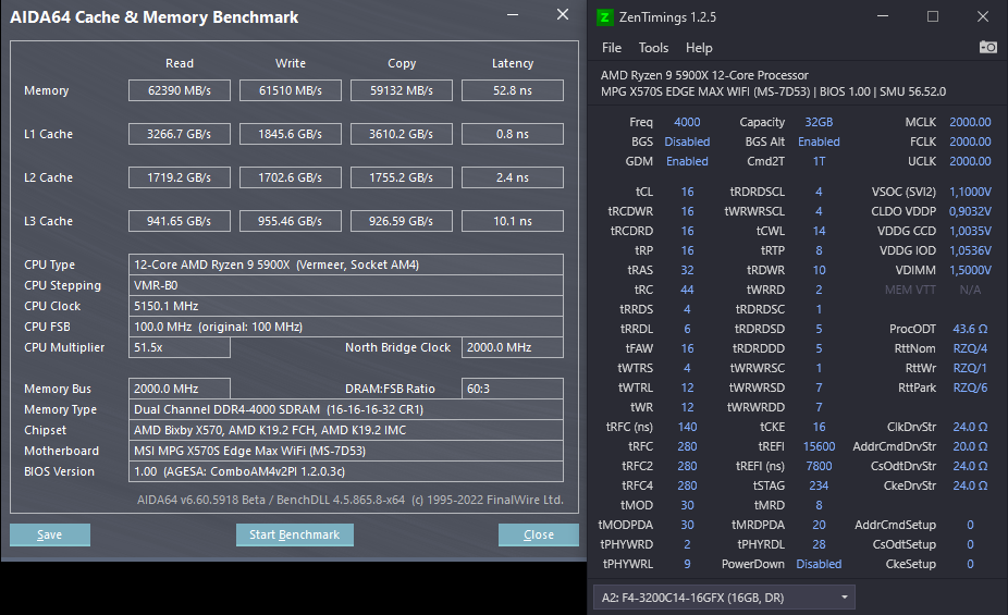

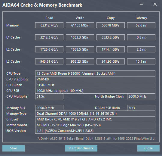

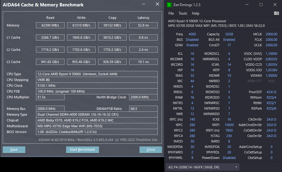

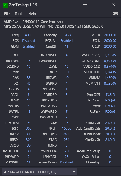

Zum Thema Latenzen und VDimm:

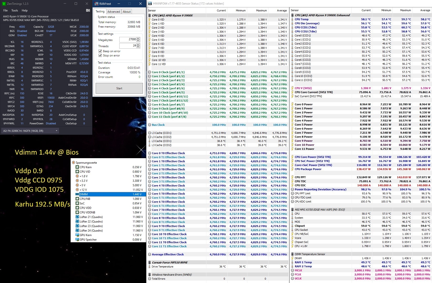

Ich spiele gerade damit die Spannung bei mir zu senken, angefangen von 1.5v bin ich inzwischen bei 1.44v (zentimings zeig 1.45v an) angekommen.
Mal ein "Vorher / Nachher" Vergleich:
Vorher: (Agesa 1203c)
Nachher: (Agesa 1205)
Also wie man sehen kann braucht man nicht zwingend viel Spannung (laschere Timings sind in Games nicht bemerkbar).
Temperaturen waren beide male um die 50°C (ohne aktive Kühlung nach knappen 4 Stunden Karhu).
Hauptsache stabil, dann kann man die Temperatur auch noch höher steigen lassen.
Sollten dann Fehler auftauchen, kann man es mit aktiver Lüftung versuchen und schauen ob die Fehler weg sind, sollten die Fehler weiterhin auftauchen auch wenn aktiv gekühlt wurde, passen Timings nicht.

@MGFirewater Karhu ist halt nicht alles - mit GDM On laufen auch straffere Timings leichter durch als mit GMD Off zb.
kannst ja mein Vorschlag umsetzen und dann einzeln die Timings wieder straffen und darauf achten, welche Timings hier reingrätschen.
bin erstmal zurück auf 1.2.0.3c und teste dann neue betas

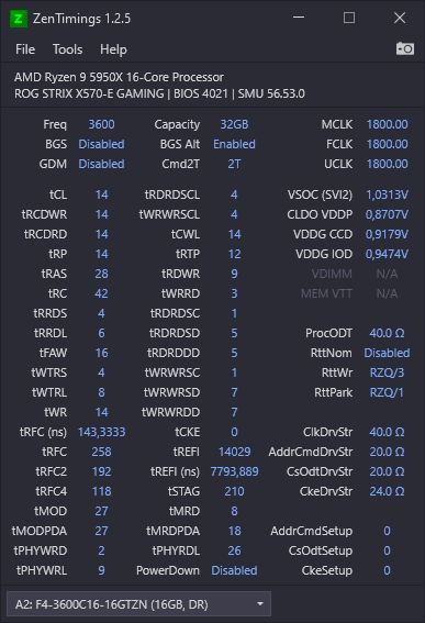

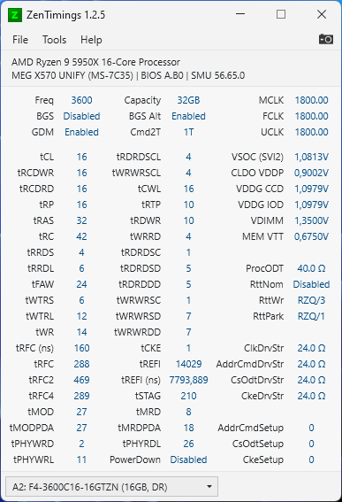

Hi,
hab dies Tage bisschen Zeit mit RAM OC verbracht und dieser Thread war dabei quasi ein lifesaver. Insbesondere möcht ich mich an dieser Stelle bei @ZeroCoolRiddler für die extrem hilfreichen Timing Presets für Micron E Dies bedanken.
Reaktionen: ZeroCoolRiddler und Der Moloch

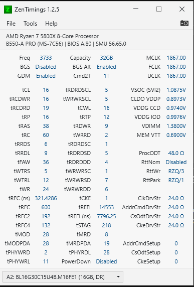

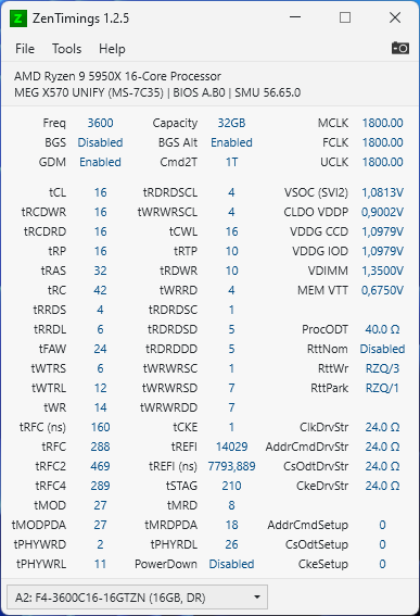

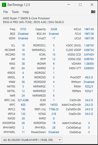

Tag zusammen,
laesst sich hier noch was tunen?
rotAs743 schrieb:
Ja, so zum Beispiel. VDimm 1.42
Mehr als 3600 geht leider nicht, dann gibts keinen Boot mehr ...
Aber die anderen Werte teste ich mal, besten Dank!

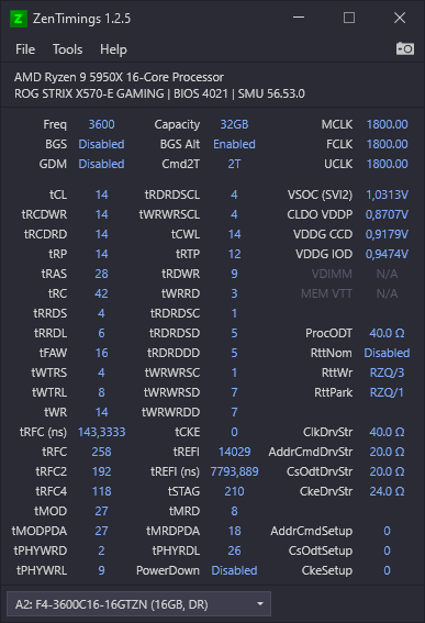

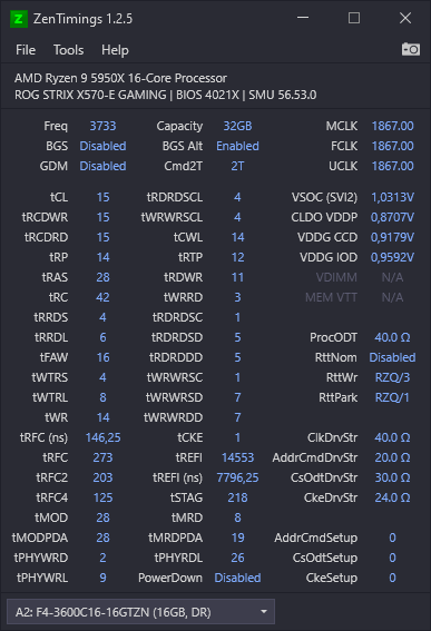

ZeroCoolRiddler schrieb:
Bezweifel ich einfach mal stark :D
Bin kein RAM Spezi aber bei 3733 und 3800 musste ich CMOS Reset machen. Keine Ahnung woran es genau lag ...
Edit:
Die 3733-Werte von @rotAs743 laufen jetzt, danke :D
