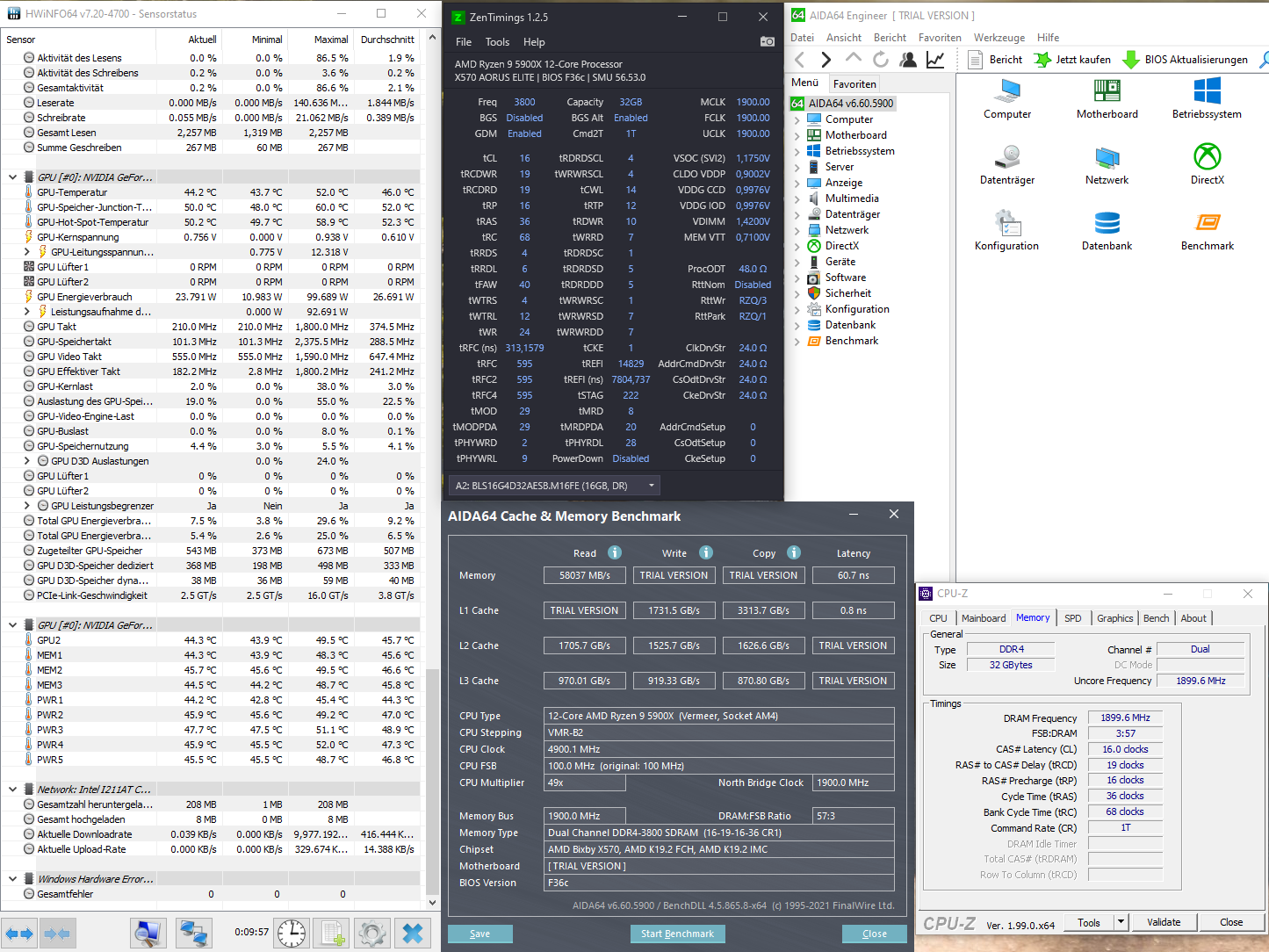

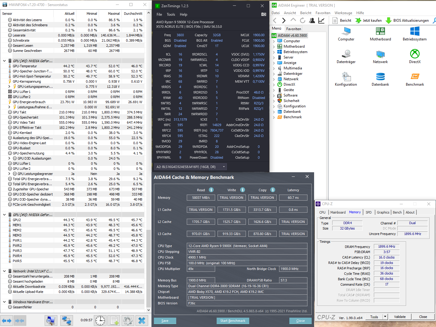

Hallo Gemeinde,
habe mal Angefangen meinen RAM zu übertakten.
Mein System:
  • Prozessor (CPU): AMD Ryzen 5900x
  • Arbeitsspeicher (RAM): 32GB Crucial Ballistix Sport LT V2 Dual Rank grau DDR4-3200 DIMM CL16
  • Mainboard: Gigabyte X570 Aorus Elite AMD X570
Durch die Anleitung bei Hardwarehelden bin ich zu folgenden Timimgs bei 3600Mhz gekommen. Siehe Anhang.
Ist das so für den Anfang erst einmal ok?
Die Spannung des DRAMs liegt bei 1.392V,der Ryzen DRAM Calculator spuckte was maximal bei 1.38V aus, sollte ich diesen nochmal ein wenig runterregeln?
HWInfo zeigt bei Speichertimimgs 3x die selben Werte an, sollte da nicht nur 2x das selbe stehen wegen Dual Channel?
MfG
DanBoy
Ne Spannung hoch und 3800MHz als Ziel anpeilen! Die Ramriegel schaffen dass!
Bitte lass den Ryzen DRAM Calculator links liegen der ist veraltet!
Micron E-Dies Guide von @ZeroCoolRiddler oder von mir in den Signaturen anschauen!

MehlstaubtheCat schrieb:
Nicht mit dem AIDA den Ram testen.
Karhu das einen 10er kostet oder TM5 Memtest dort die Anta777 Absolut oder Extreme Config nehmen.
Ja,hatte ich auch schon im Visir.
Hatte jetzt mit MemTest, die ersten Tests gemacht gehabt, wusste nur noch nicht ob die Spannungen so hoch ausgelegt sind für den Ram und ob die Timings so erst mal passen. Danke für deinen Tipp.
MfG
Die Timings kannst du mit Zentimings super anzeigen lassen. Dann sieht man auch gleich die Widerstände und Spannungen. ;)
Die 16-19-16-16 schaffen die übrigens fast immer auch bei 3800+. :D
Zb so:
Reaktionen: DanBoy92

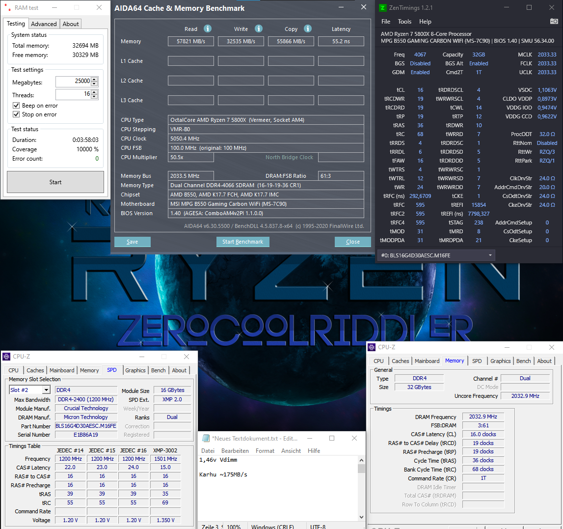

Habe mich mal an deinen Rat rangemacht und es mit deinen Settings auf 3800 laufen gerade,
anbei mal die aktuellen Einstellungen, RamTest läuft auch mit momentan.
Das doch schon mal ein sehr guter Anfang!
Das sollte laufen und da ist noch sehr viel Potenzial nach oben.
Schön, freut mich das es läuft!
Ja Mega,war auch erst skeptisch,weil ich damit eig. nichts am Hut habe. Doch durch die guten Guides und den ganzen Leuten hier, die auch helfen geht das gut vorwärts. :)
Hab den RamTest jetzt auch schon 1 Stunde am laufen und es gibt soweit auch keine Fehler.
Temperaturen sind auch i.o.
Schau mir jetzt mal an wie es beim Gamen wird und dann wird denk ich mal weiter optimiert.
MfG

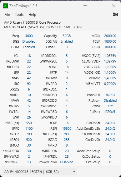

Hi Leute, hab einen 7 5800x auf einem MSI MEG x570 ACE. Aktuell läuft mein ram ganz normal über das XMP Profil im Bios. Kann mir eventuell wer sagen, ob es sich lohnt zu übertakten und wenn ja wie ich dabei vorgehe. Vielen Dank! Derzeitigen Stand seht ihr im Anhang
