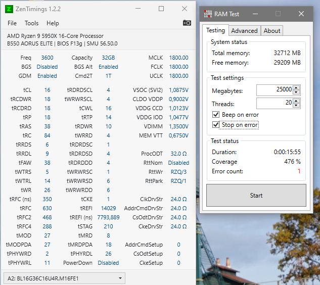

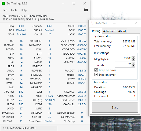

Also so wie es aussieht macht es gar keinen wirklichen Unterschied ob RZQ/3 oder 5, das verhalten ist recht identisch. Die Fehler kommen recht früh mit 1.38 V egal welche ProcODT und CAD kombination, lasse jetzt erstmal wieder mit 1.39V VDIMM auf stabilität testen.

tRDWR und tWRRD sowie die Primärtimings sind händisch gesetzt (letztere auf die Timings, für die der RAM gerated ist).
Gibt es Einwände, wenn ich den RAM als defekt zurück schicke? Die XMP-Settings scheinen ja nicht stabil zu laufen, und meine CPU packt 100% 1800Mhz bei Dual Ranked.
Setz mal SOC auf 1,1v
Rein von den Timings und anderen Spannungen sollte das so passen.

Habe es vor der Arbeit nochmal probiert, eigentlich waren 1,1V im BIOS eingestellt, aber ich hinterfrage das jetzt mal nicht:
Die vorige Spannung hat bei 3666 einwandfrei mit den großen Riegeln (und schärferen Timings) funktioniert.
XMP als Basis ist Absicht, weil ich meine CPU mit dem anderen Kit (steht noch in der Sig) bereits 1 Jahr lang betrieben habe. Ich forsche gerade nur, ob meine CPU so gar nicht mit Vollbestückung will, oder aber das neue Kit nicht die beworbene Leistung bringt.

Wenn ich im BIOS dem SOC 1,1V gebe, werden nur 1,0875 ausgelesen, ich habe es aber eingestellt - versprochen ;-)
Gab leider wieder einen Fehler bei unter 100%.

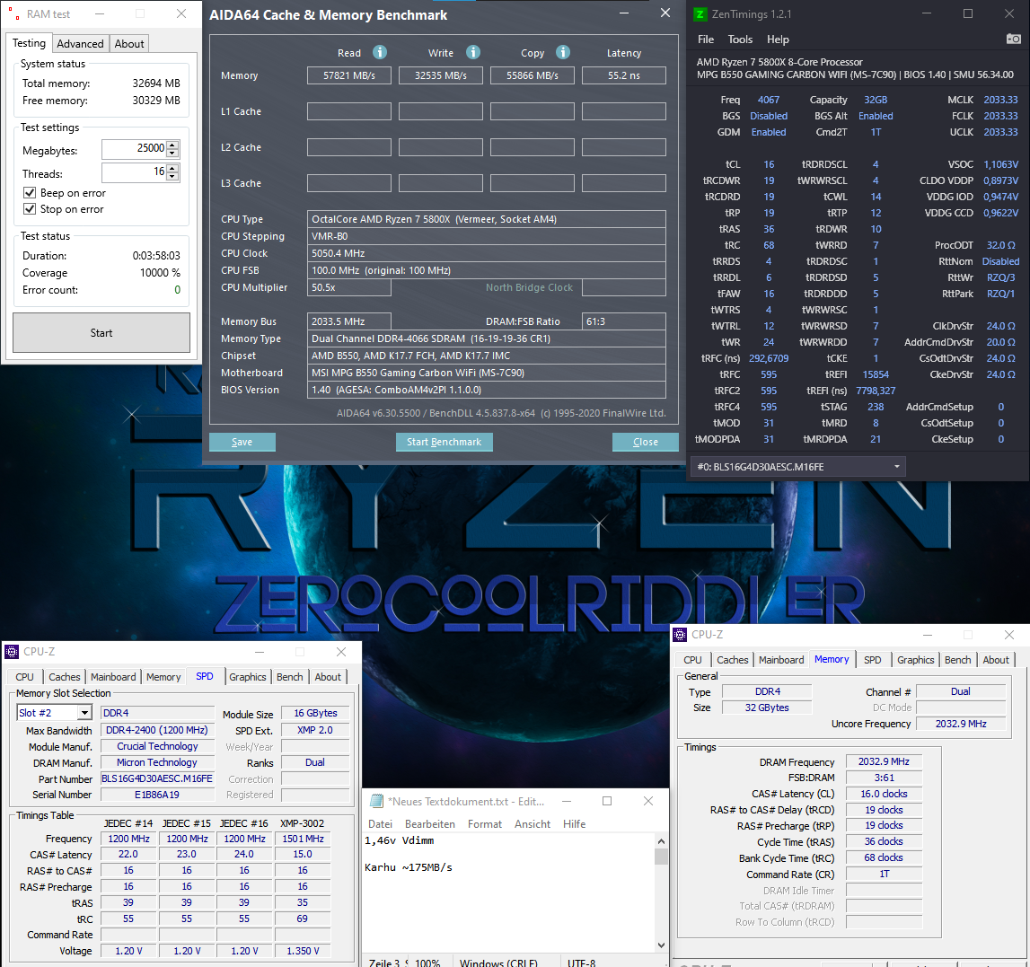

Meine 3000er hab ich bis 4400 CL18 getestet.
4066 CL16 gehen auch alltagstauglich.
Problem Nr. 1: Du brauchst ne CPU die über IF 1900 keine WHEAs schmeisst.

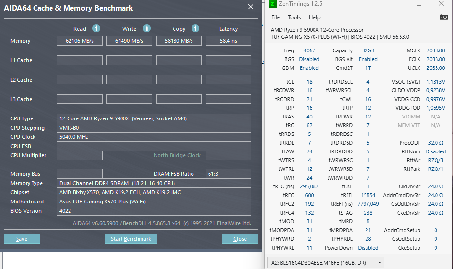

Hast du die Timings noch irgendwo? Meine 3000CL15 laufen gerade auf 4066CL18 und mit 4133 startet er zwar noch aber ist im DRAM Calculator Membench (nutze ich nur zum starten vieler Instanzen des Tests) wesentlich langsamer im Benchmarkmodus. 4066 18-16-21-16-40 sind 104 Sekunden und 4133 18-18-21-18-45 sind es 128 Sekunden, ohne Fehler.
Auf 4066CL16 bekomme ich sie leider nicht, egal was ich versuche. 4066CL17 2T startet zwar aber bringt relativ schnell RAM Fehler. Daher würde ich lieber CL18 etwas weiter erhöhen.
Der FCLK läuft bis 2066 störungsfrei ohne WHEAs (async. zum RAM ausgelotet). Ab 2100 startet Windows extrem langsam und irgendwann startet der PC neu.
Die 4400 CL18 findest du am Ende des Leitfadens in meiner Sig.
Die 4066 CL16:
Danke. Also mit den Timings habe ich keine Chance den zum booten zu bekommen. Selbst wenn ich bei meinen höheren CL18 Timings tRCDRD unter 21 setze, startet er nicht mehr.
Bekomme dann nicht mal mehr Memory Fail sondern die Kiste bleibt einfach tonlos bei DRAM hängen.
Habe eben deine 4066 Timings (nur mit CL18) so übernommen, keine Chance.

Hast du mal nen Zentimings von deinem Setting?
Habe hier auch bereits mit verschiedenen ProcODT und Drive Strength Werten experimentiert.
Hier sind bereits mehrere Timings ausgelotet. Bei CL16 stelle ich manche Timings höher ein, hilft aber nix.
So ziemlich jedes einzelne Timings führt niedriger zu Fehlern oder er bootet damit nicht. Als ob der Speicher einfach am Ende ist.
