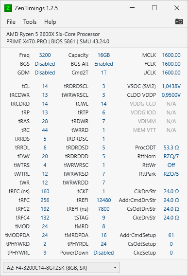

Hiho, derzeit läuft meine Rechner, Asus x470 Prime-Pro, R5 2600x und G.Skill Trident Z 3200 MHz CL14, stabil mit den vom RTC vorgeschlagenen fast Timings auf 3200 MHz oder 3466 MHz, der Speicher will allerdings speziell mit 3466 MHz schon ganz gut Spannung (1.43V). Anfangs hatte ich mal sehr viel Zeit Investiert um die Timings zu Optimieren, nur um festzustellen, dass die vom RTC vorgeschlagenen Werte mit meinen B-Dies schlichtweg gut funktionieren.
Nun steht bei mir die Tage ein Wechsel auf einen 5600x an (hoffentlich Morgen in der Post) und ich will natürlich dann auch wieder den Speicher etwas schneller laufen lassen, nun stellt sich für mich die Frage an welchen Timings orientiere ich mich da am besten, passen die Werte vom RTC (Version 1.7.3) für Zen 2 auch grob für Zen 3, oder sieht es da gänzlich anders aus?
Im Anhang sind die jtzigen Werte zu sehen, meine Hoffnung ist, dass ich ihn auch mit 3600 MHz zum laufen bekomme. (Edit: Bild hinzugefügt)
Am besten keinen RTC verwenden. Für B-Die findest du genug Presets hier. Und weit realistischer angepasst.

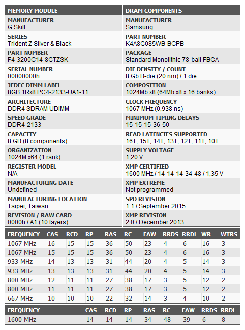

Voll gut, dass ich gerade jetzt auf dieses Thema gestoßen bin. Weil genau mit diesem RAM-Kit hatte ich für ein Upgrade geliebäugelt. Jetzt bin ich eher skeptisch, wenn DDR4-4000, CL18-22-22-42 nicht so einfach out-of-the-box mit XMP und 2000MHz IF laufen. Da ich keine so experimentierfreudige Natur bin, werden es dann wohl einfach 32 GB mit erneut 3600, CL16-19-19-39 :D
Falls "F4-3600C16D-32GTZNC" diese hat, wohl ja :o Die Variante Ohne C kostet im Preisvergleich 60€ Aufpreis (für CL16-19-19-36) :confused_alt:
16 19 19 19 = Hynix CJR / DJR (eher CJR)
16 16 16 16 = Samsung B-Dies (S8B) die dann um einiges besser sich takten lassen, besonders bei der tRFC = niedrigere Latenz im AIDA Bench.
Auch Games reagieren manchmal von schnelleren Timings, ob einem das die 60€ Aufpreis wert ist muss jeder selbst entscheiden.

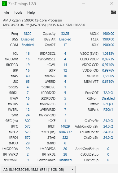

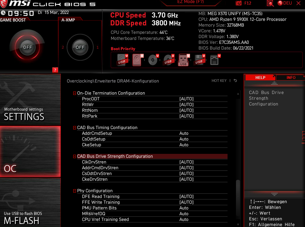

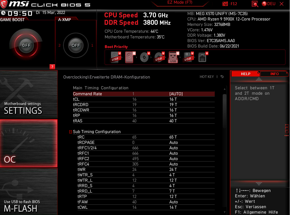

Hallo @ZeroCoolRiddler,
danke für deinen Leitfaden samt Tipps im Forum!

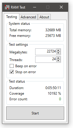

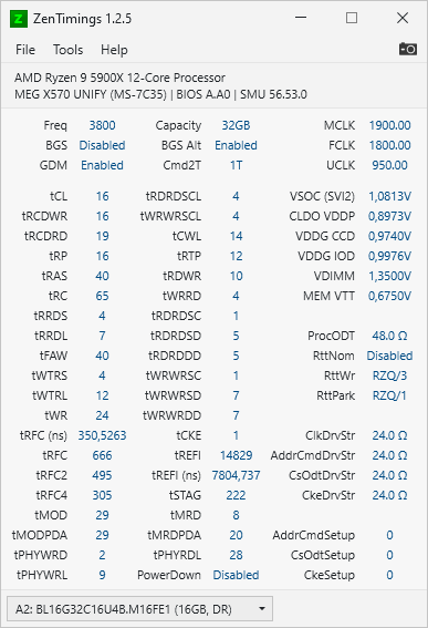

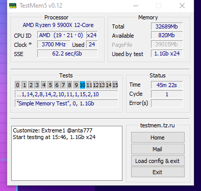

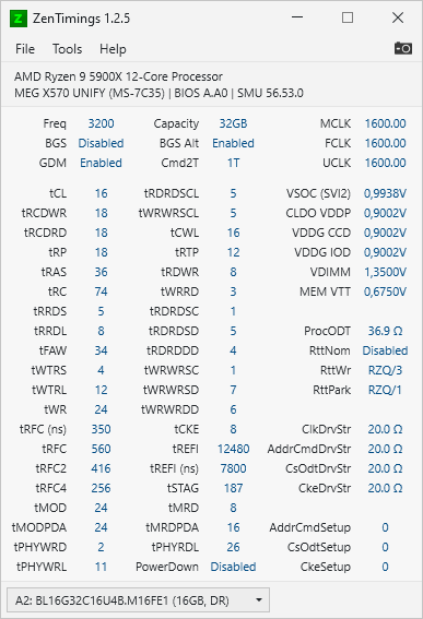

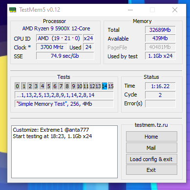

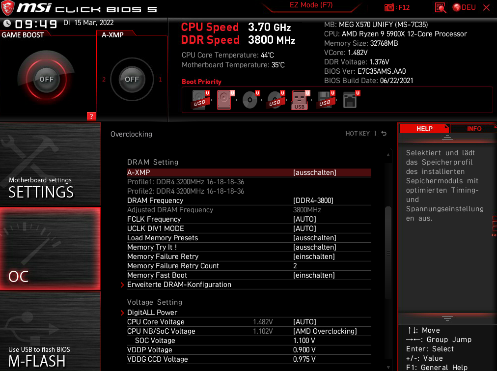

Ich habe mich jetzt zum ersten Mal an RAM-OC gesetzt und bin daher noch unerfahren.

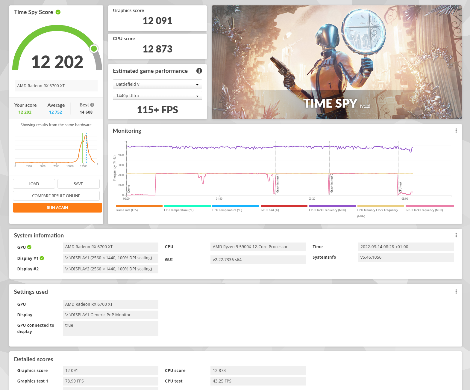

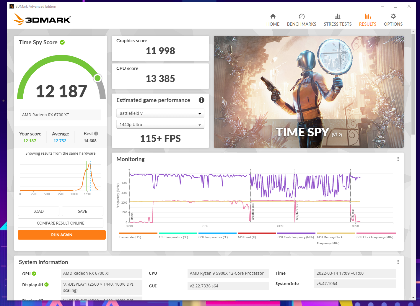

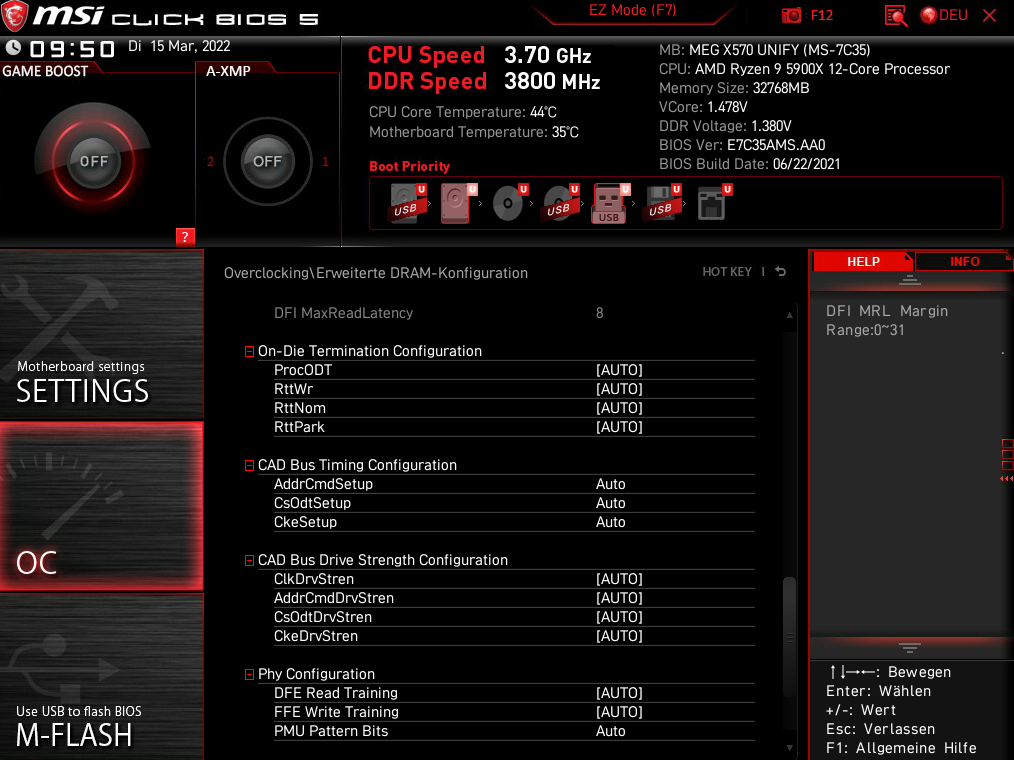

Orientiert habe ich mich an deinen Settings für den 3800MHz Allrounder. Die ersten Tests liefen durch. Ich muss nun schauen, ob ich damit auch ohne Probleme zocken kann. Timespy hat mit 3800MHz hinten raus einige Schwankungen. Ehrlich gesagt habe ich auch nicht alle Einstellungen gefunden, zum Beispiel:
DUALRANK
ProcODT 32-34
RTTnom disabled
RTTwr RZQ/3 o. 80 Ohm
RTTpark RZQ/1 o. 240 Ohm
CADs 24-24-24-24 o. 24-20-24-24

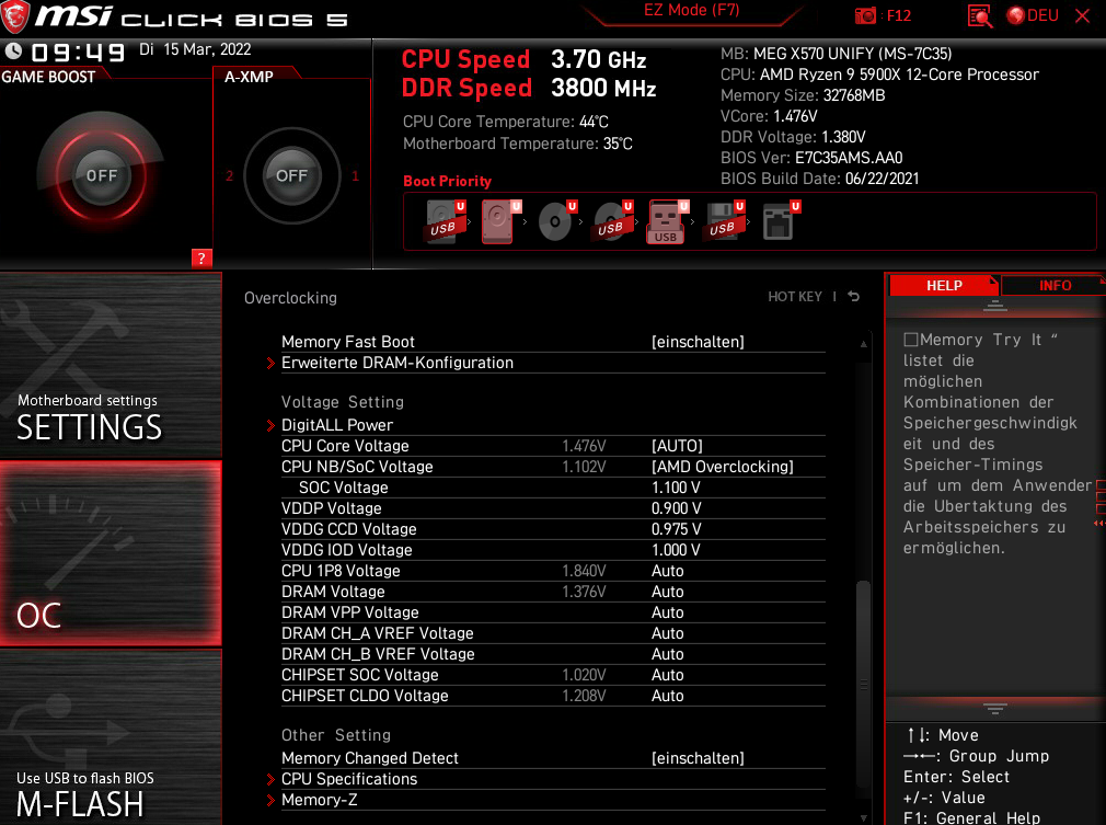

Viele Screenshots
Screenshots: 3200 MHz XMP-Profil
Screenshots: 3800 MHz
BIOS

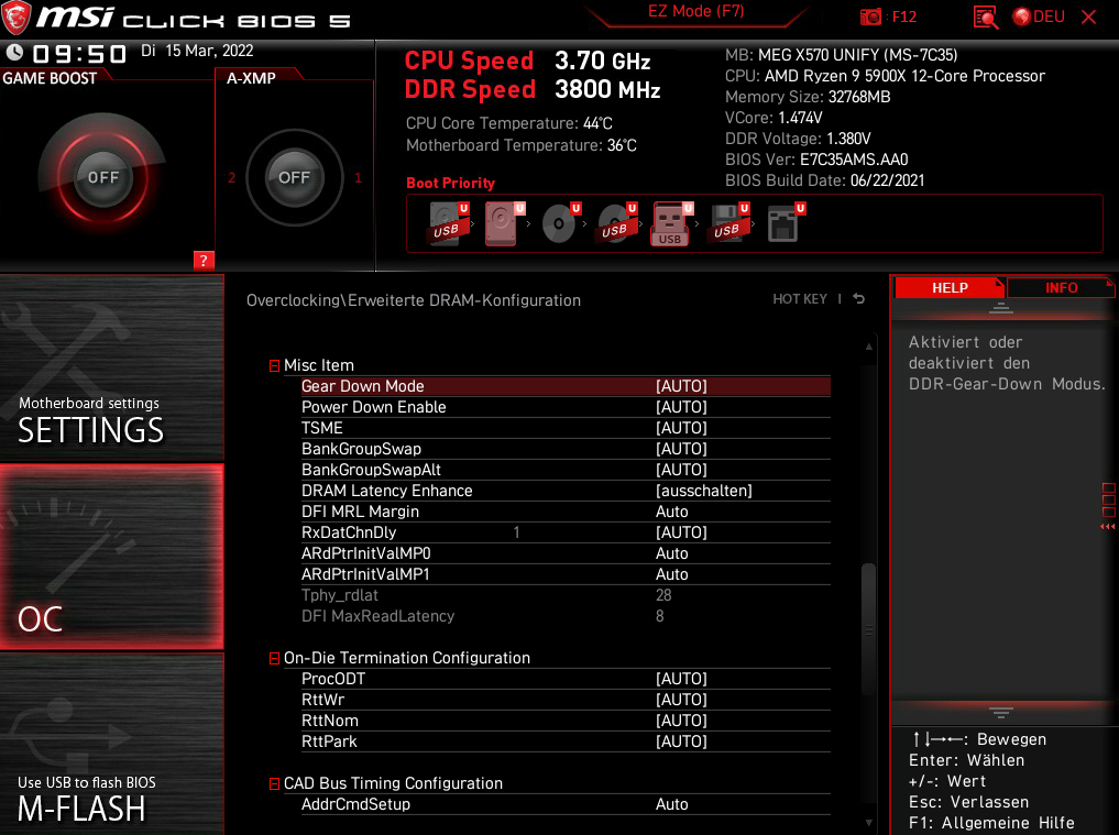

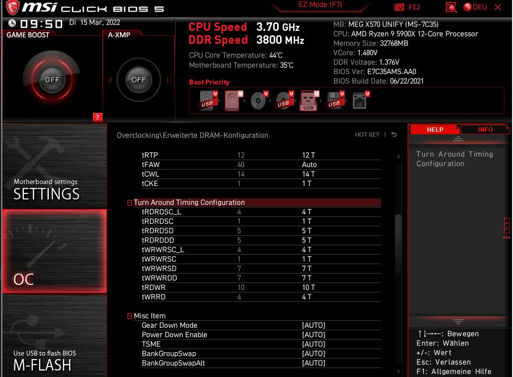

Hi.
Du hast noch ein paar Anfängerfehler drin, nicht ungewöhnlich.
-FCLK Frequency -> 1900 MHz (sonst läuft es asynchron wie bei dir gerade)
-Oberhalb der Timings Command Rate auf GearDownMode stellen
-tRFC 1/2/4 auf 570 stellen
-tFAW auf 16
-Unterhalb der Timings Power Down Enable ausschalten

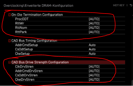

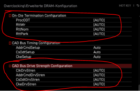

-Darunter findest du dann die Widerstände
Ausgehend von dem was das Board auf Auto setzt, würde ich das auf
ProcODT 32-36,9
RTTwr 80
RTTnom Disabled
RTTpark 240
testen, CADs lass erstmal auf Auto.

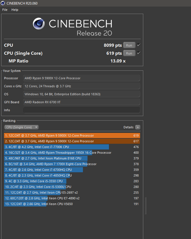

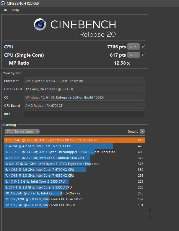

Falls du Curve Optimizer noch nicht eingestellt hast, da geht noch was an punkten bei cinbenchr20
ich hab beispielsweise CCD0 -18 und ccd1 -30 negative
und knapp 8500 cinebench pünktchen
grüße
Curve Optimizer sollte man individuell pro Kern ausloten, dann läuft das ganze erst optimal.
Heidenarbeit, und sollte man besser erst nach dem RAM angehen.
Reaktionen: MehlstaubtheCat
oder man stellt es ein und es funktioniert ohne probs , kann auch gut gehen

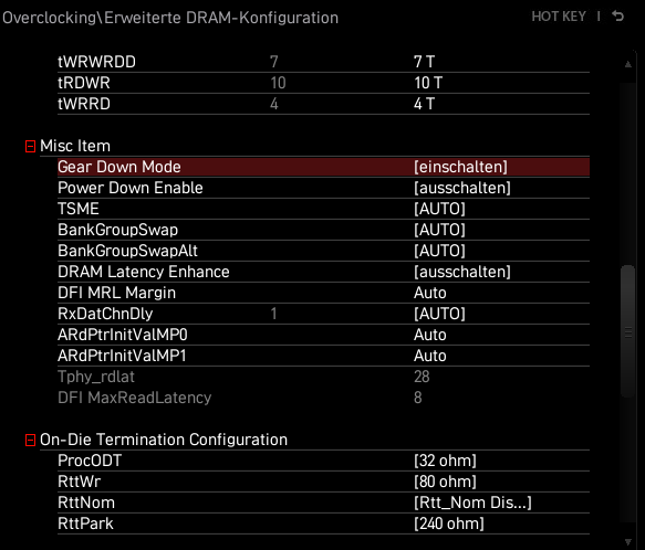

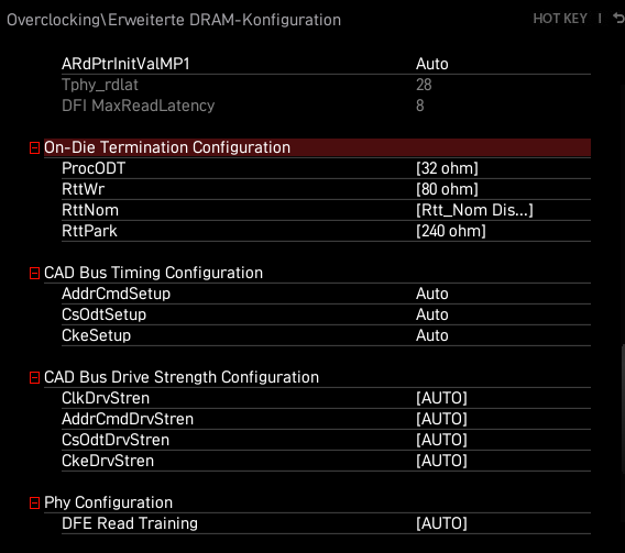

Danke @ZeroCoolRiddler, FCLK Freq steht jetzt auf 1900 MHz
Habe es geändert. GearDownMode auf "Einschalten", korrekt?
Ja, so ist's ok. Wenn sich schnelle Fehler einschleichen, Vdimm rauf. Typisch wären ca. 1,38-1,42v je nach Güte vom Kit. Silicon Lottery halt.
