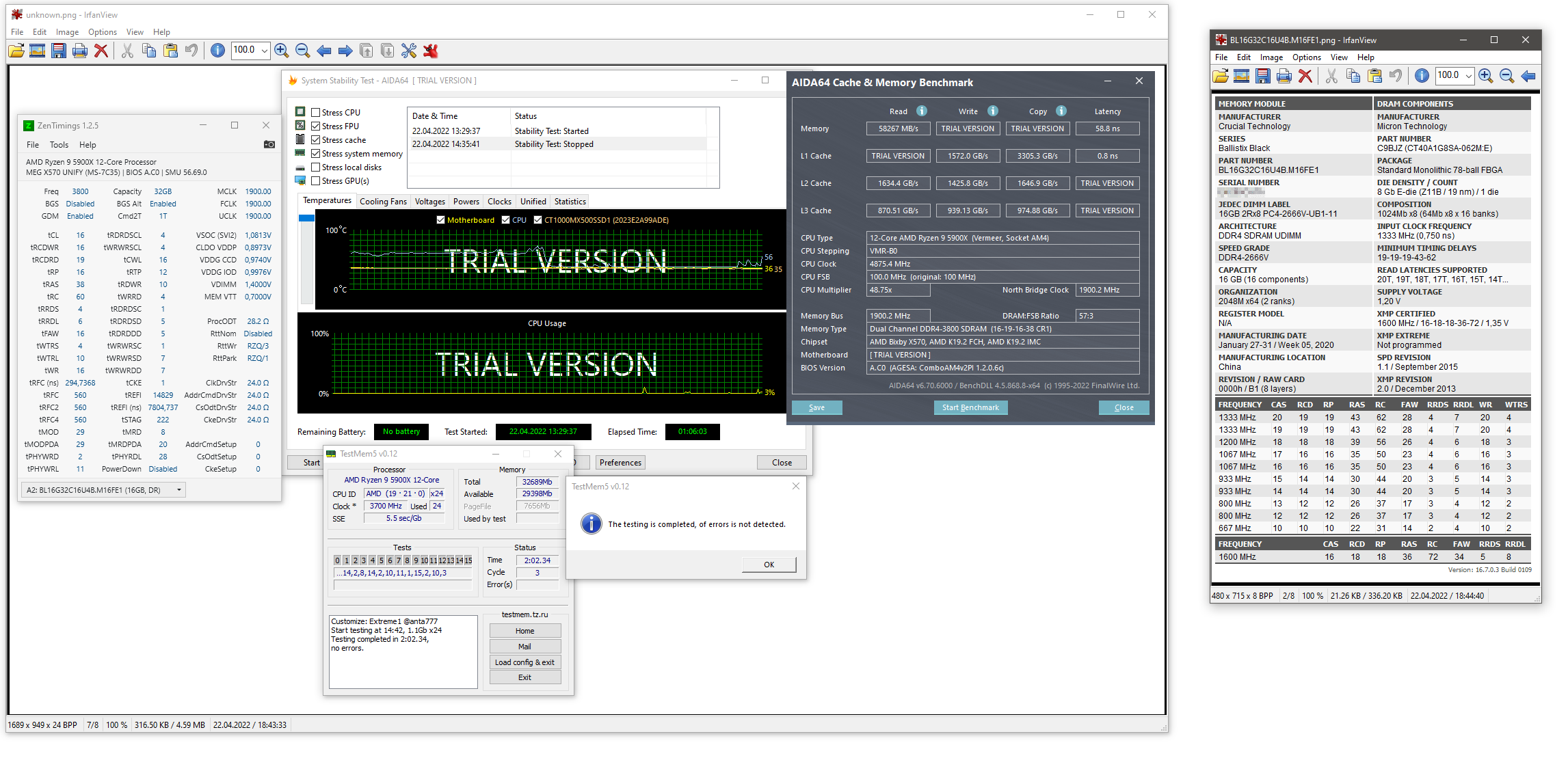

ZeroCoolRiddler schrieb:

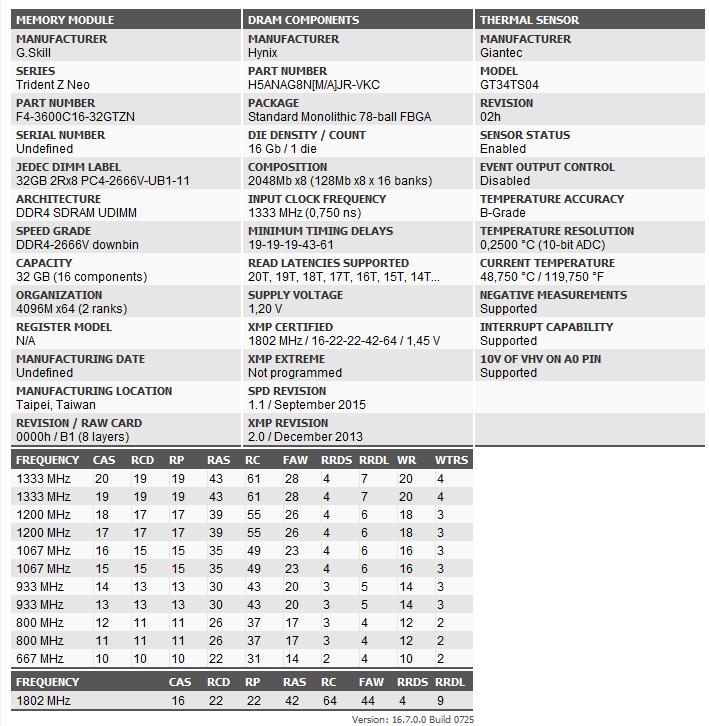

F4-3600C16-32GTZN_DOCP (load optimized bios)

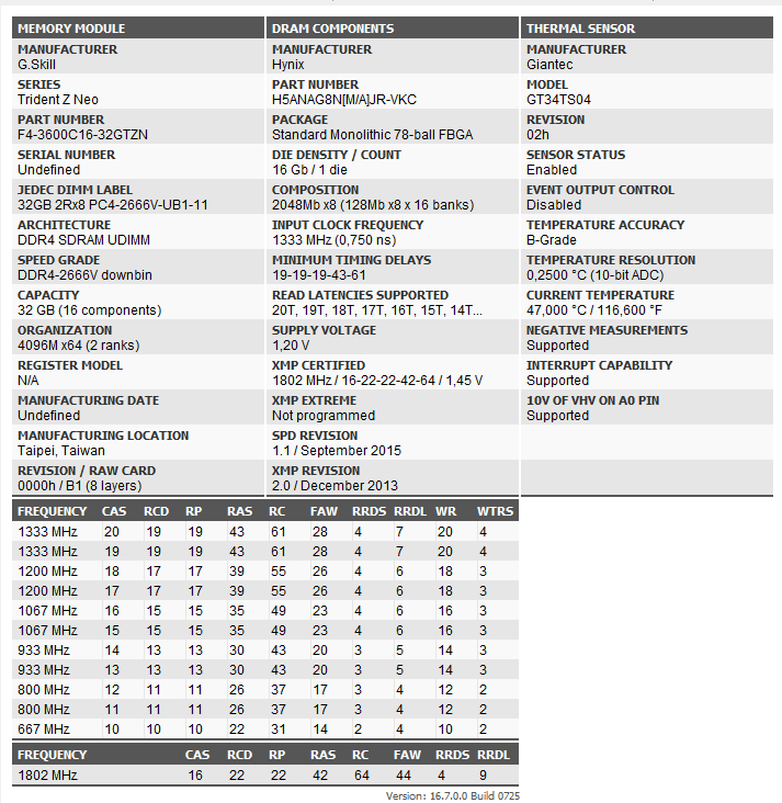

Main-Timings auf 16-19-19-38 geändert und rest gelassen (zum testen)

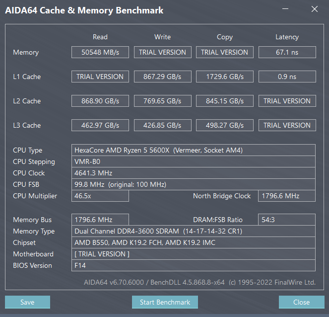

was mich wundert, dass im DOCP (XMP bei ASUS) der Memory auf 72468 kommt und wenn ich dann die Haupt-Timings verändere der dann rapide 52480 abnimmt jedoch beim Rest mehr schafft (oder hab ich nen denk-fehler). Latency ist hoch wegen meiner Background-Programme
warum ich gerade schaue, ob ich das optimieren kann? mein plan war und ist meinem board nen mono-block zu verschaffen + m2 kühlung. anfangs dachte ich an wakü auch für RAM (liegt hier noch rum)
da ich mir jedoch vorstellen könnte, die aktuellen 64 GB Hynix DDR3600-CL16 zu verkaufen und mir RAM zu suchen der sich einfacher OCen lässt Samsung oder Micron bzw. generell auf WaKü-Ram zu verzichten. Denn nach dem Umbau will ich meine CPU und GPU optimieren mit UV und maximaler Kühlung (mora 420)

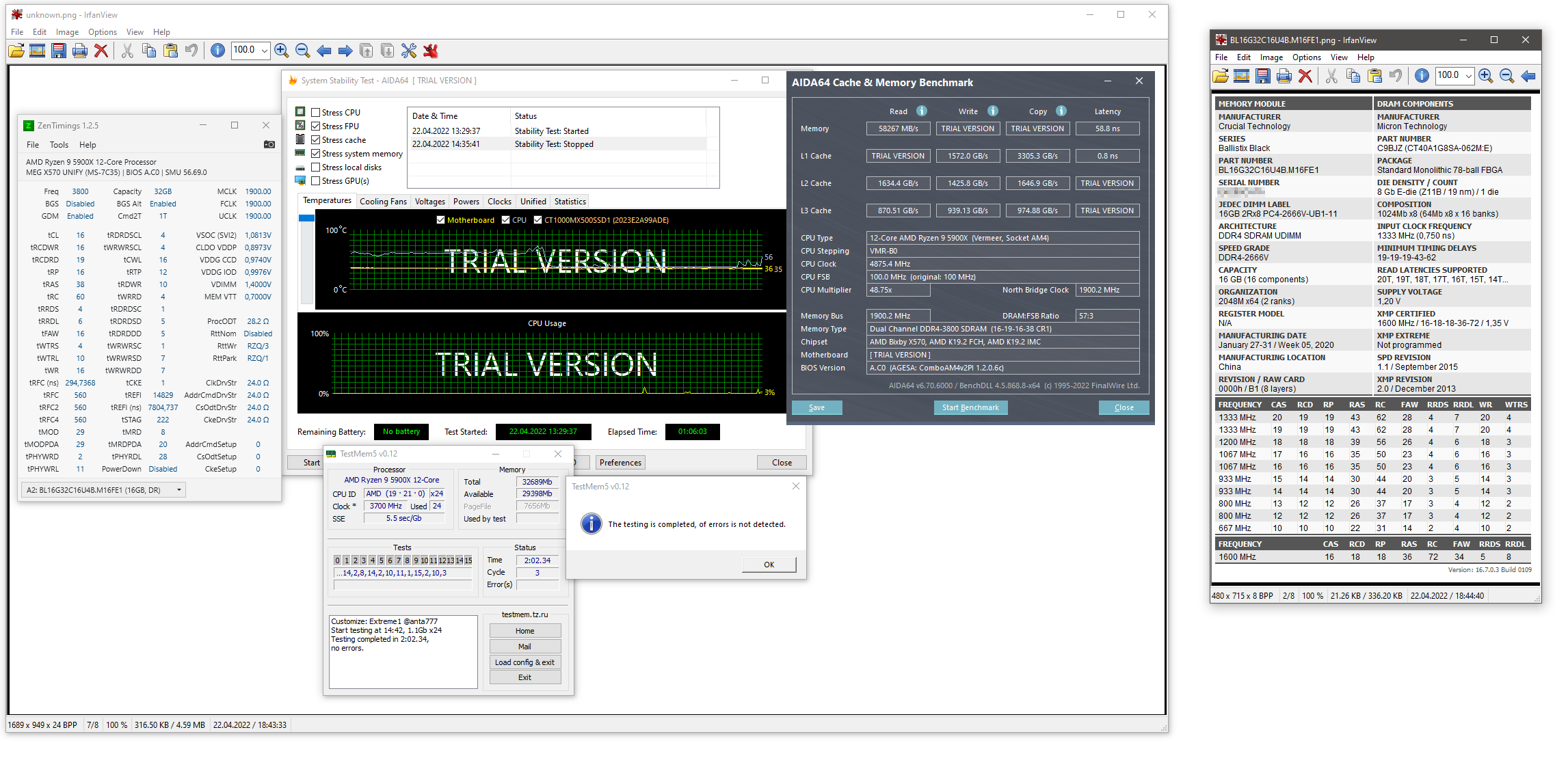

Das ist definitiv ein Fehler, macht Aida gerne mal zwischendurch. Einfach nochmal in das Feld doppelklicken, dann bencht er nur den Wert neu.
die stockwerte sind mir einerlei
mein plan ist ja die optimierung und nicht den stock-kram xD

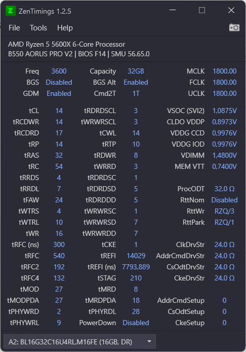

ah okay. Also ich habe 0 stehen. also könnte ich an oc gehen bei dem RAM oder? Soll ich gleich an 4000mhz angehen oder lieber nicht gleich so hoch einsteigen?^^
ich persönlich würde eher 3600CL14/3800CL14 versuchen zu schaffen mit RAM als Lotterie, dass der IPC der CPU die 2 Ghz schafft. straffe timings hast erstmal am ende mehr von.
gerade im bezug auf 5600x + GTX 1080
ja ok. Aber mein RAM gibt es ja noch mit 3600mhz und das müssten die selben Chips sein. Also sollte 3800 möglich sein bzw 3600. Jetzt muss ich nur den Leitfaden von ZeroCool durchsteigen bzw genau angucken.
Denn Ram könnte ich ja über ryzenmaster oc oder lieber direkt im bios?
eher bios als ryzen master. das programm ist für oc noch nicht ganz ausgereift im vergleich zu Project Hydra

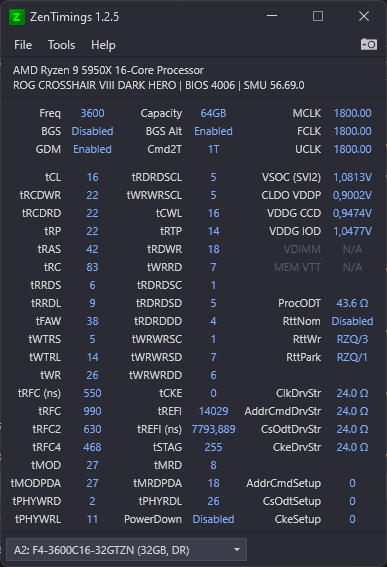

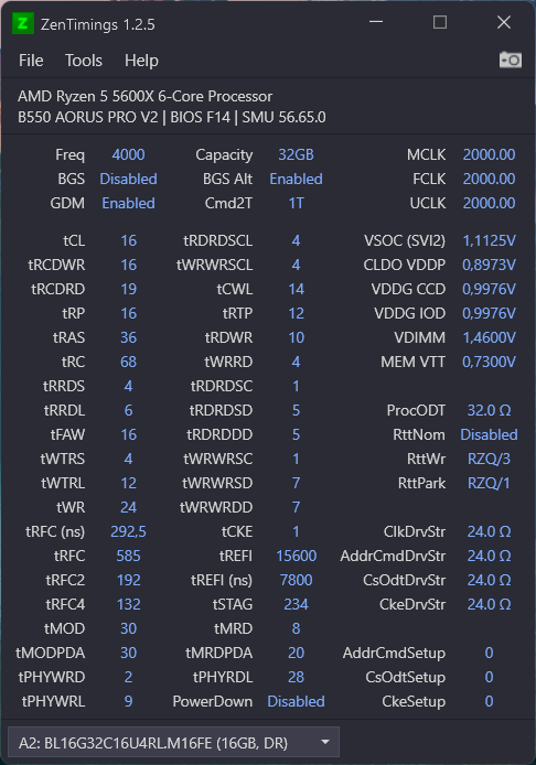

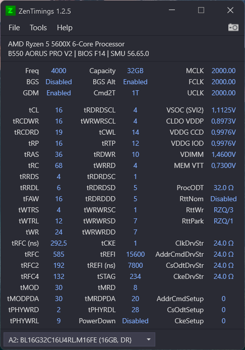

So ich habe jetzt nach dem Leitfaden von ZeroCool den 3600Mhz genommen. Aktuell sieht es bei mir so aus. Ist es ok so oder habe ich was vergessen? Bei 3800mhz fuhr der PC nicht mehr hoch.
Achja im Gigabyte Bios kann ich den RAM in der normale Übersicht alles einstellen, was ich auch so jetzt gemacht habe. Aber es gibt unter Settings noch AMD Overclocking wo ich es auch alles einstellen kann und dann gibt es noch AMD CBS und darunter findet man XFR, wo man auch wiederum alles einstellen kann. Also kann ich an 3 stellen es einstellen. Wo ist Bitte der sinn dahinter? Kann es mir einer erklären? Und unter welchen Menü sollte man es am besten machen?

@ZeroCoolRiddler
hab einfach mal die Taktstufen abwärts getestet. Mit 1900 keine mehr, dann muss man wohl davon ausgehen, das auch der 5800x3d diese Probleme hat. Vielleicht ändert sich ja noch etwas mit neuen AGESA.
ok also 4000 verursachen Fehler. Bei 3600mhz hatte ich mit prime 95 absturz. Da muss ich wohl weiter gucken.
Nur aus Neugier: RAM die mit XMP Profile mit 4000Mhz angeboten werden, mit den wird es aber auch nicht laufen bzw ist auch eine Lotterie richtig?

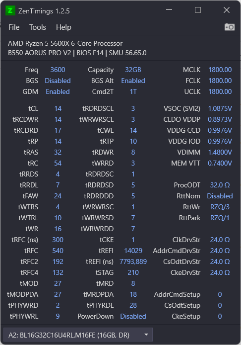

Moinsen,
meine stabilen Ergebnisse bei dem günstigen GA-B450m-ds3h , mit einem 5600x b2 und den üblichen crucial ballistix 4x8 GB SR 3000 cl15 micron e.
Saludos
edit: Gracias für die vielen Werte und Anregungen
2 gute Kits erwischt. Sieht super aus. :daumen:

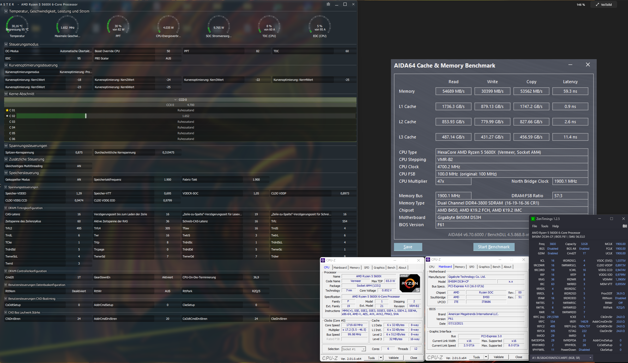

Will mich jetzt auch mal ans optimieren wagen. Sind aber nicht die VDDG CCD und VDDG IOD Spannungen bei mir in Auto zu hoch ?
