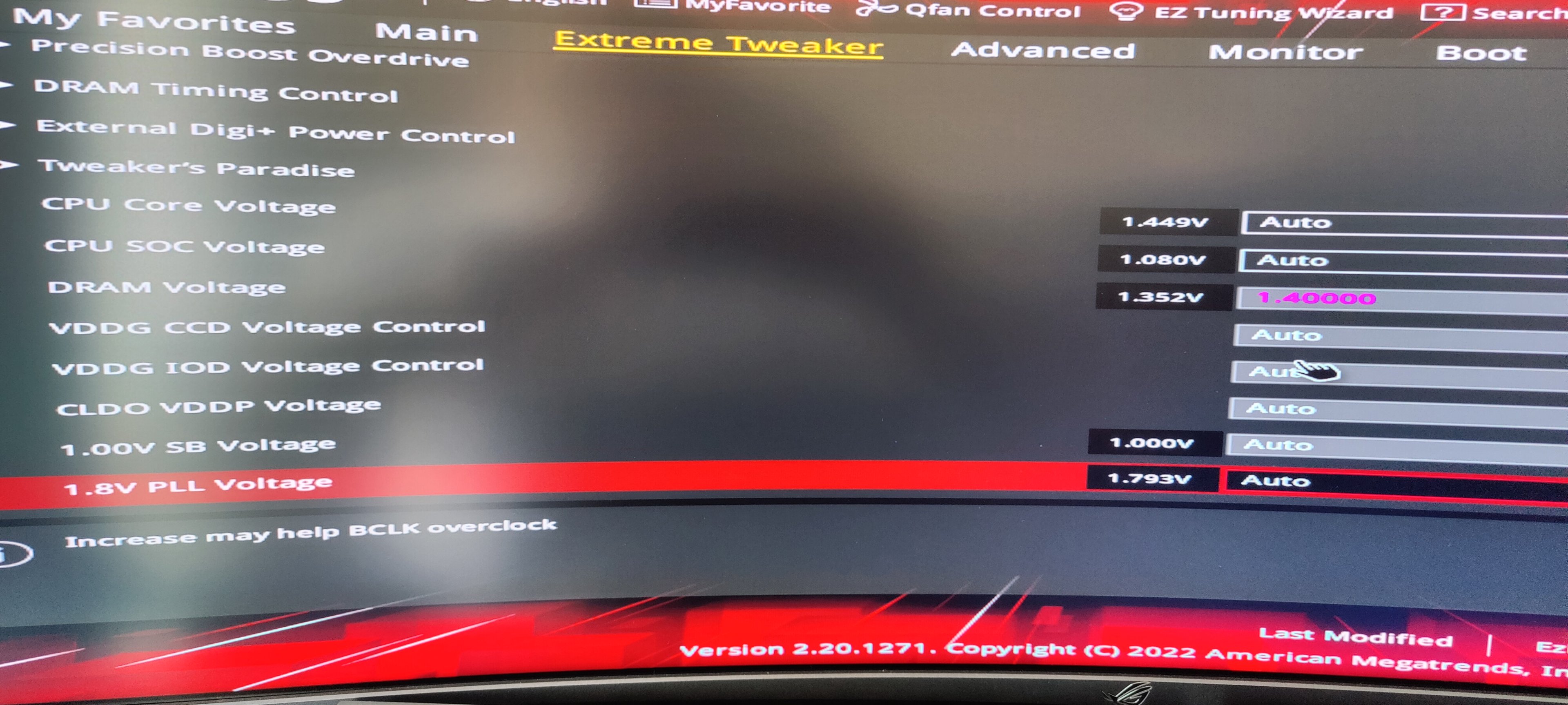

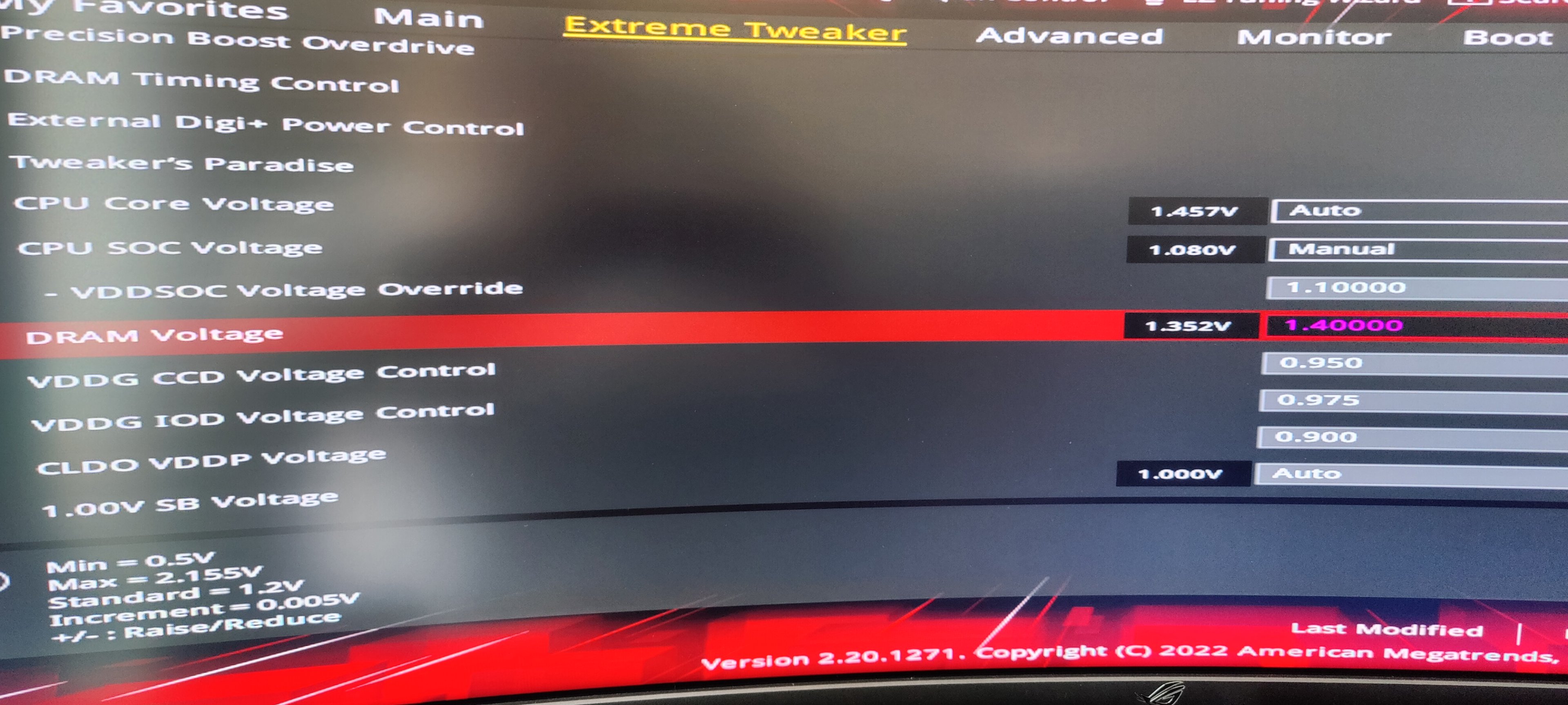

Hier noch die Spannungen
Dram habe ich 1.40V
Nur bei Rest bin ich nicht sicher , mit was ich anfangen soll ?
Thx
So ok ?
Bei SOC steht Voltage Override .. da habe ich 1.1 eingestellt.
Ist das so richtig ? Weil da Override steht ?
Wenn ich 1.1 eingebe , kommen 1.1 an oder kommen die 1.1 auf die 1.080 drauf ? So das am Ende über 2 raus kommen ;)
Override ist richtig. Er stellt dann ein was du eingibst.
Das addieren der Spannung nennt sich Offset.

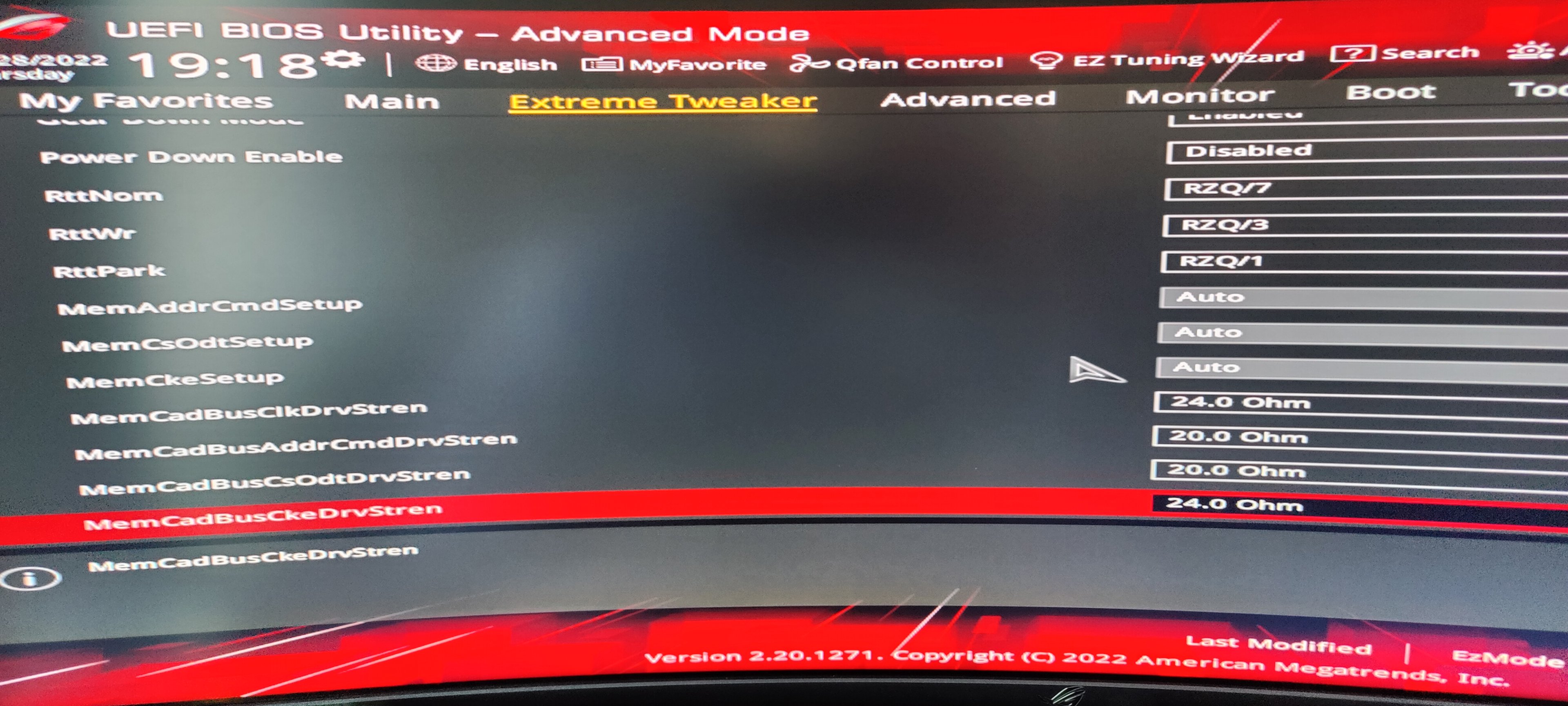

Danke Jungs,
Also mit diese settings startet der Rechner nicht , bleibt bei Asus Bios Code 21 hängen :)
Wo könnte ich noch "entschärfen" ?
VDIMM habe ich bis auf 1.45 erhöht und SoC bis 1.25.
Startet immer noch nicht :)

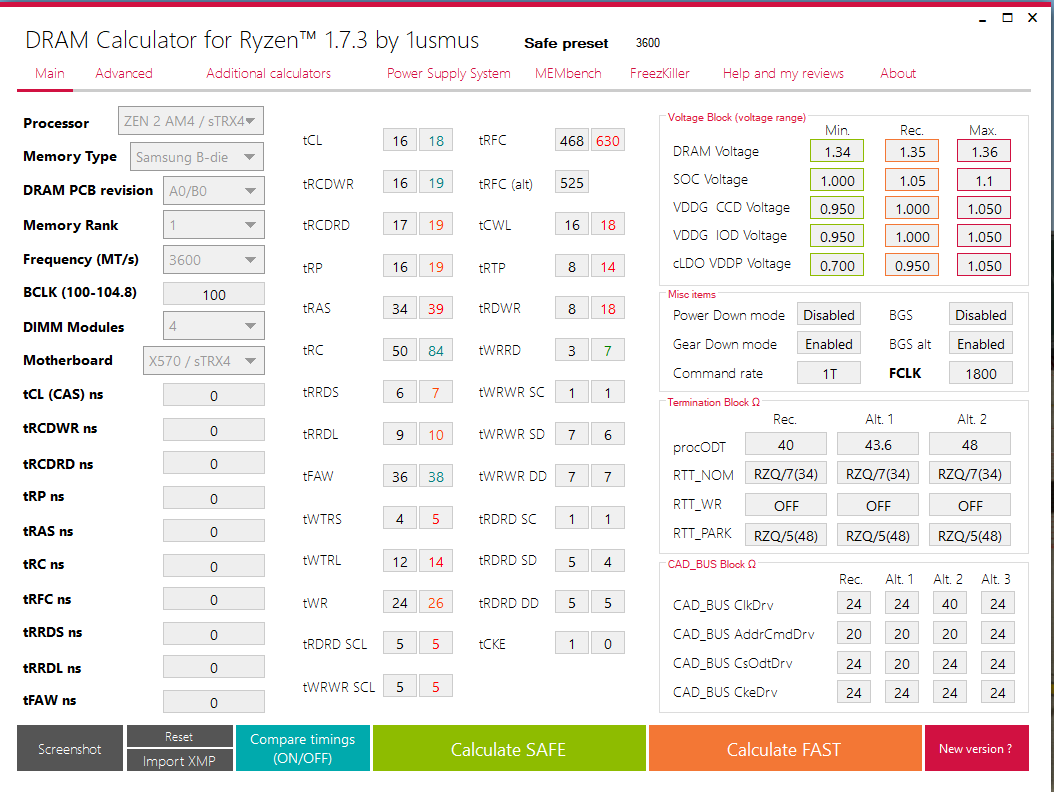

Jetzt habe ich trozdem mal in Calculator angeschaut.
Spricht was da gegen , diese Setting zu nehmen ?
Sieht auch etwas entschärfter aus :)
gib denen mal mehr Saft, meine brauchen 1,42 um vernünftig zu laufen, 1,5V würde ich zum Testen empfehlen, ausloten kannst Du das später immer noch
ZeroCoolRiddler schrieb:
@-RAMMSTEIN-
Setz die RTT bitte mal so wie in dem Profil angegeben bei Singlerank.
Mindestens 1 Kombi sollte booten.

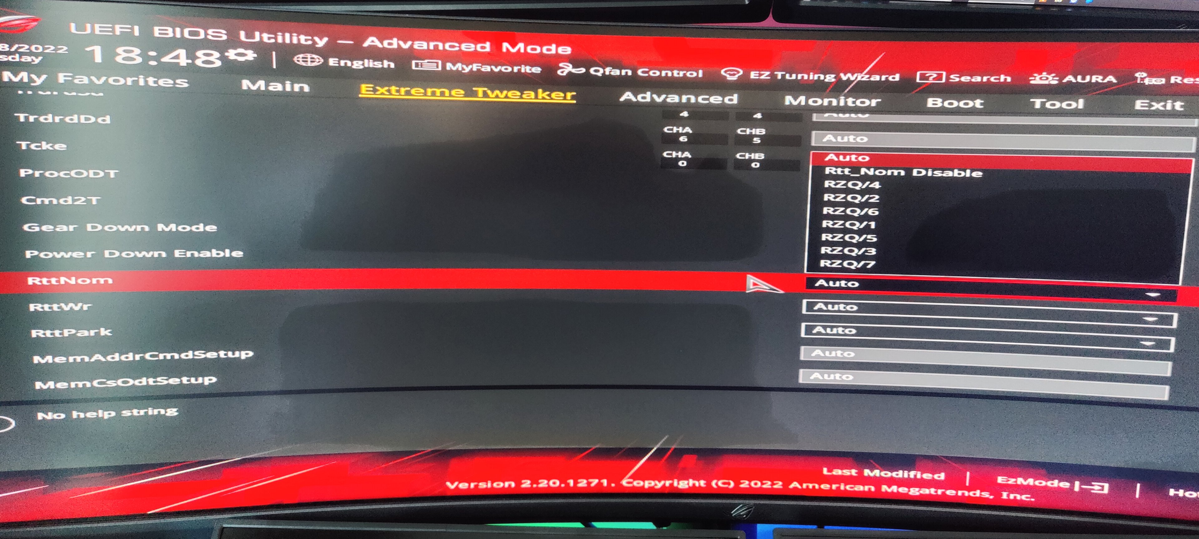

RTT so wie im Profil angegeben ?
Welche Einstellung ist das im Bios ? :)
nicht aufgeben :p

Die stehen bei mir auf Auto
Aber welche Werte gebe ich hier ein ?

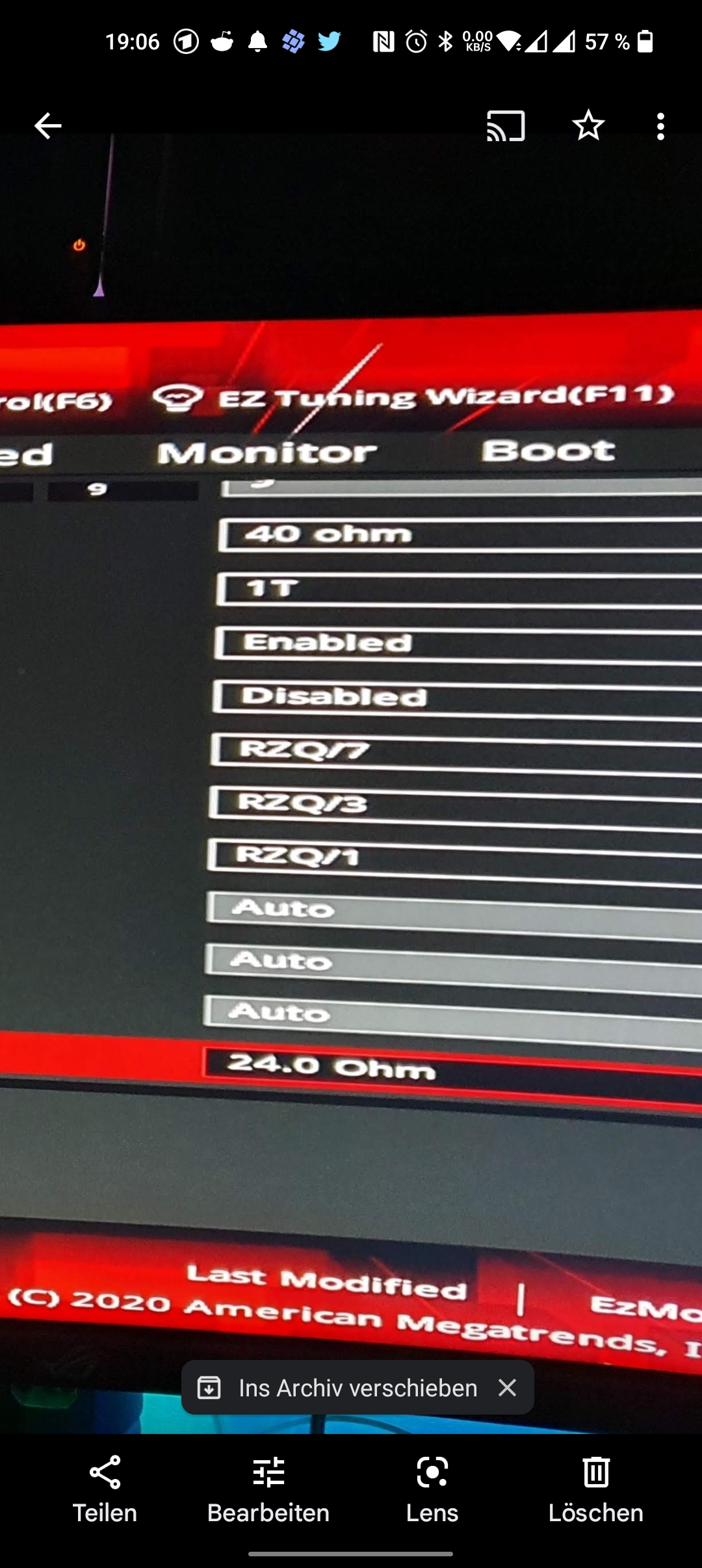

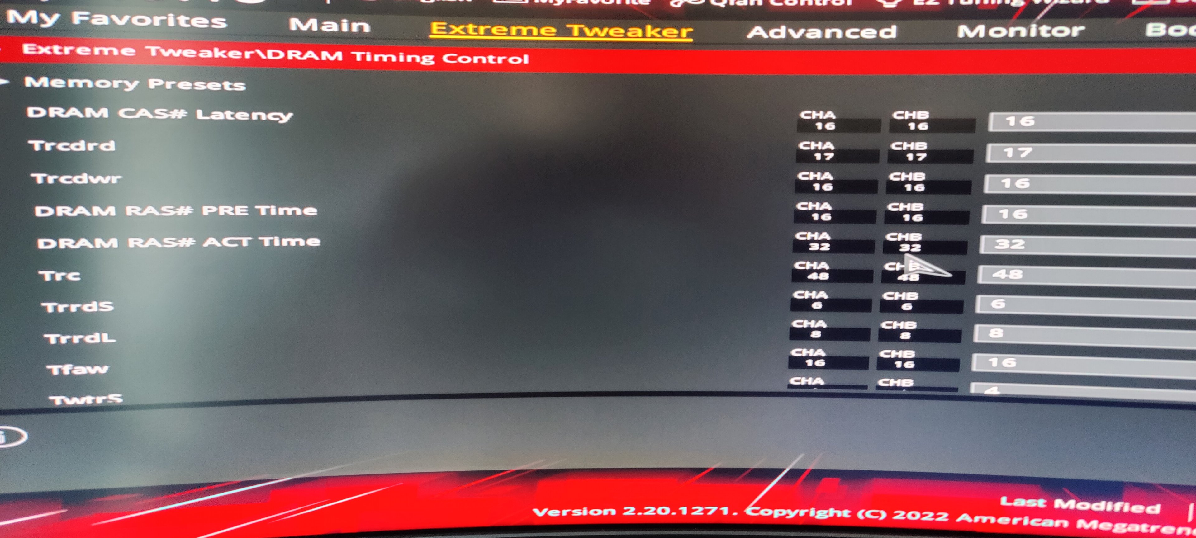

Hab vorhin diese Einstellung probiert.. startet wieder nicht :)
Nochmal ich :)

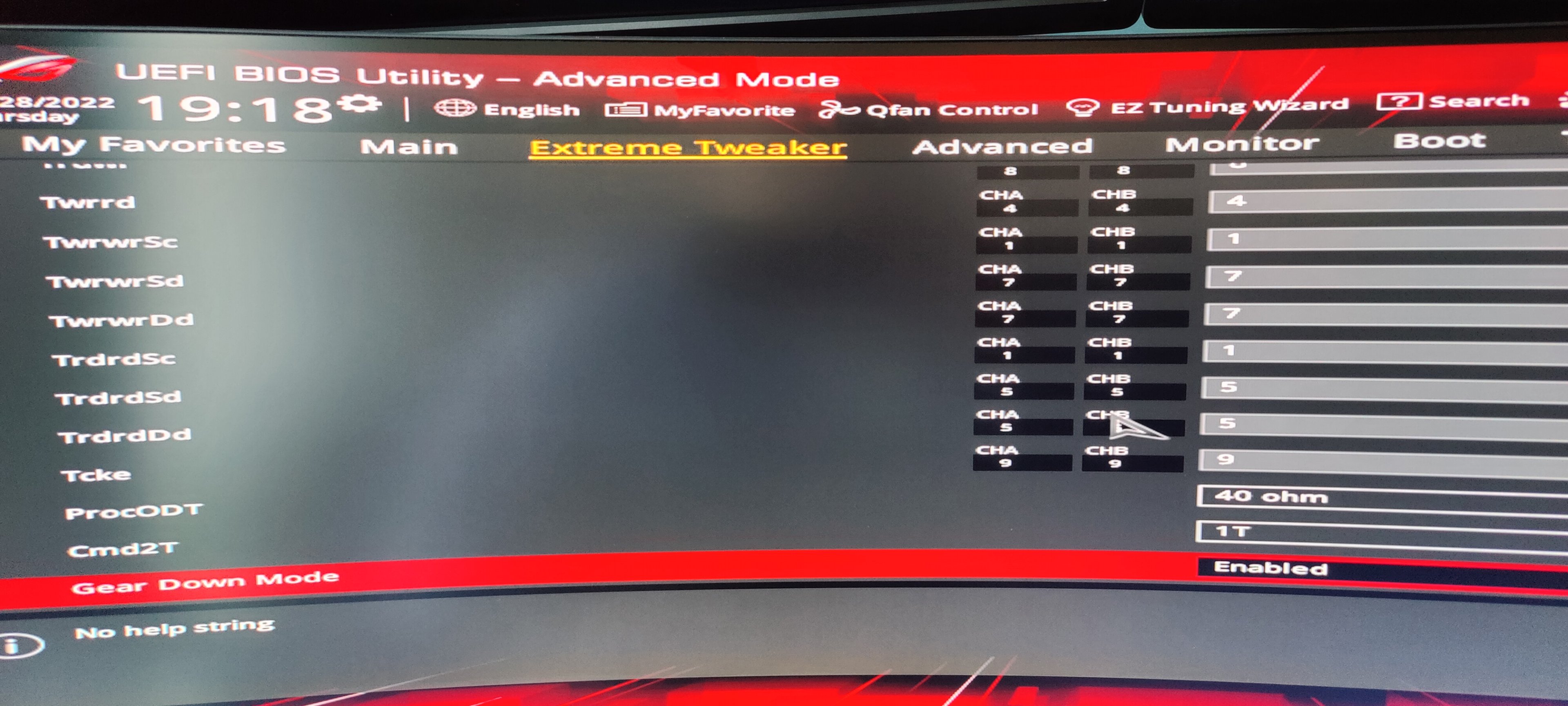

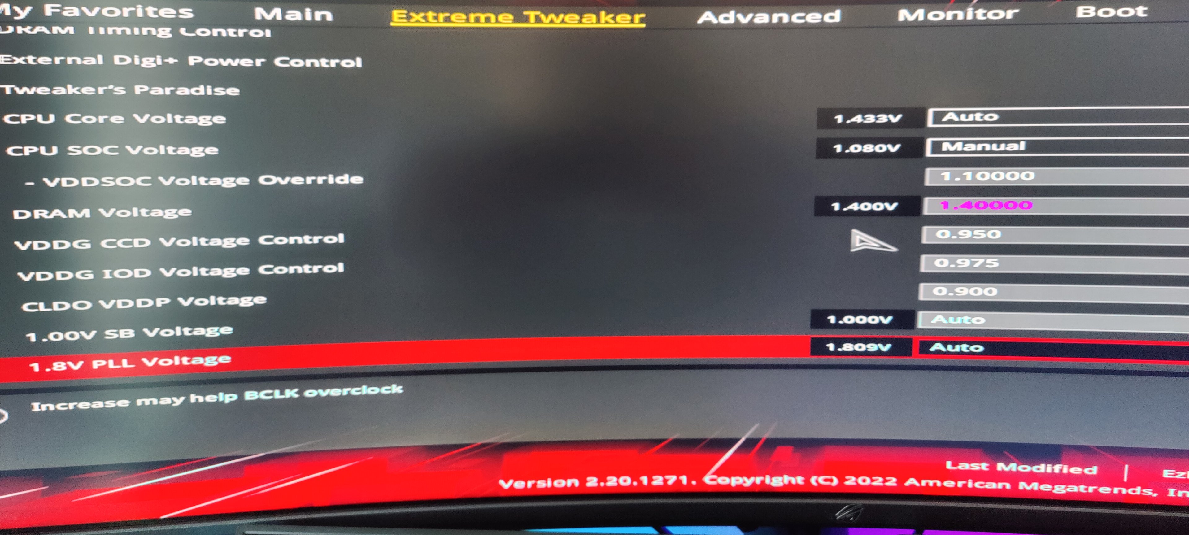

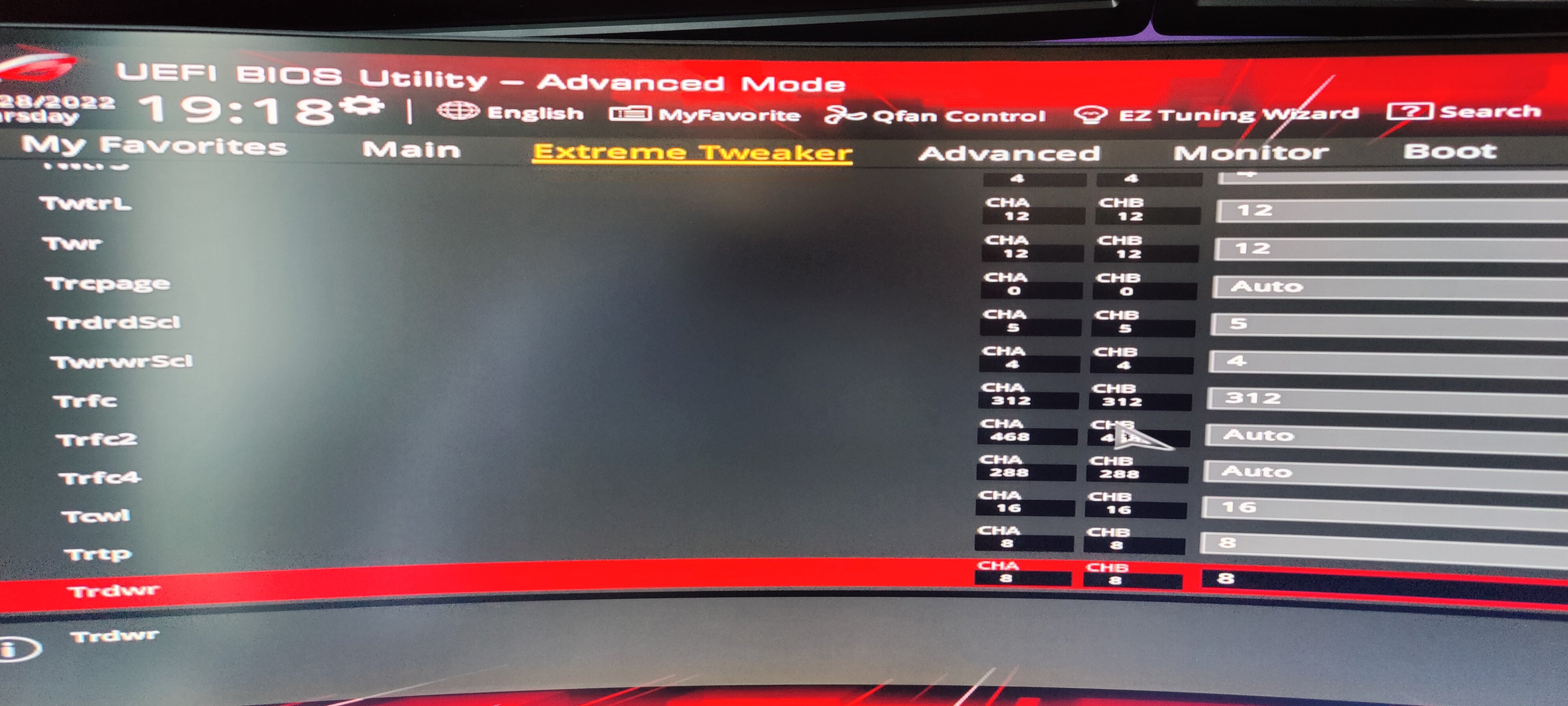

Ich hatte mir vor ca 1.5 Jahren diese settings aus Ryzen Dram Calculator genommen..
Hab jetzt alles so angegeben wie auf dem Bilder und damit kann ich den PC normal starten.
Jedenfalls habe ich jetzt eine Basis , wo ich starten kann ...
Gibt's in diese settings was ich ändern sollte ?

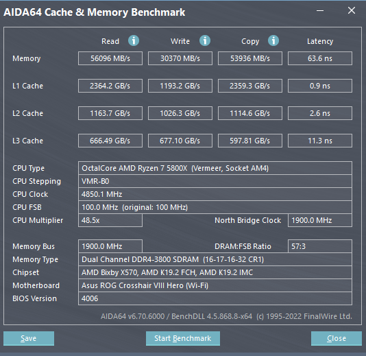

Hab jetzt mit diese Settings 3800 Mhz probiert,, geht auch... muss aber sehen ob es stabil bleibt
Nimm nochmal das lasche Preset, aber Widerstände wie jetzt belassen wenn die booten.
Also
ProcODT 40
RTT 7/3/1
CADs 24-20-20-24
VDDG CCD 960mv
VDDG IOD 985mv
