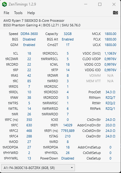

Das sind die ZenTimings.
Geht mir auch nicht drum was am RAM-Verkauf groß zu verdienen, aber hätte einfach das mehr an Bandbreite.
Ich gucke einfach mal nach nem 3800er RAM mit brauchbaren Timings.
Vielen Dank an alle, die so fix fachmännischen Rat gegeben haben!
//edit:
Tanzmusikus
Fleet Admiral
- Aug. 2010
- 12.307
Okay, DDR4-3600 CL18 ist jetz nicht so toll. Dafür SR - super!
Da sollte 3600 CL18 mit laschen Timings @ 1.35V - 1.38V zu schaffen sein.
3800 wäre dann mit nochmals lascheren Timings eventuell möglich, wenn der IMC die 1900 MHz mitmacht.

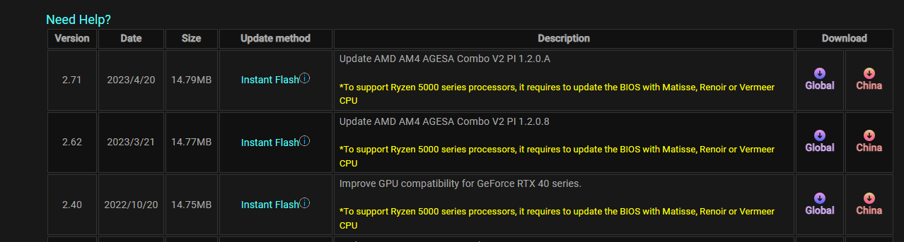

Ja, AGESA 1.2.0.A ist super.
Gehe aber besser schrittweise einzelne UEFI-Updates durch!
Zu große Sprünge können problematisch sein.
Also vorsichtshalber erst 2.62 flashen, dann das neuste.
Wenn ich die 4x8 GB auf 3600 MHz laufen lasse (egal ob mit 1,35V oder 1,38V) bekomme ich Speicherfehler in OCCT (und das System "stottert" ganz selten mal)...
Muss ich ggf. noch die Spannung für den Speichercontroller erhöhen o.ä.?
ZenTimings sehen nun so aus:
