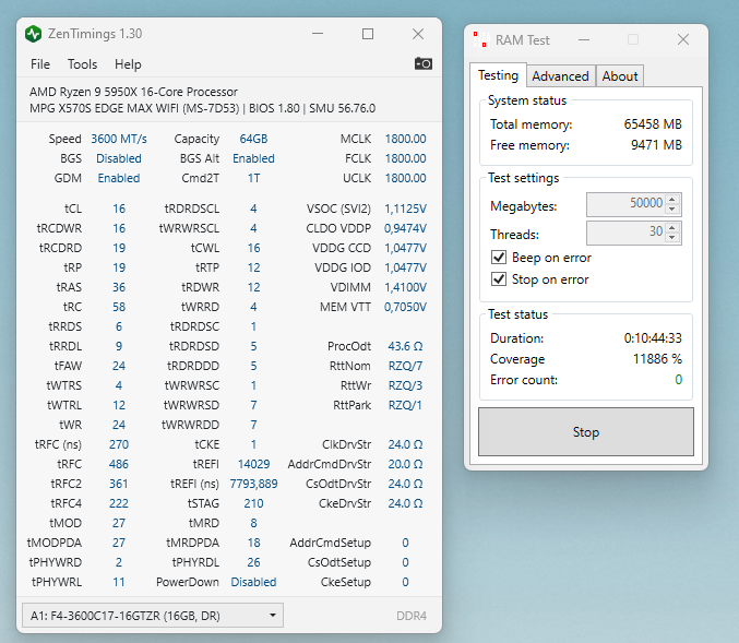

Passt das oder muss ich hier noch was machen? Finde die AIDA Werte für die Einstellung überraschend gering, aber wenn das passen sollte, perfekt! :)
Für 4x DualRanked-RAM sind das schon gute Werte, aber nicht besser als Standard.
Probiere mal dies:
Wenn das stabil laufen sollte, dann gibt's noch mehr Ideen. 😉

DDR4-3800 CL18 kann er probieren.
Ich persönlich hatte es mit meinem 4x SR RAM-Kit (B-die) nicht geschafft und bin mit DDR4-3600 CL16 zufrieden.
Mit 1,38V bleibt mein RAM auch kühl und entspannt trotz ordentlicher Leistung.

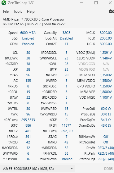

Hallo, ich habe seit einigen Tagen das Problem, dass mein neu konfiguriertes System auf XMP immer Crashes in Windows verursacht.
Hardware:
AMD 7800X3D
B560m PRO RS (neuestes BIOS Update installiert)
2x16GB G-SKILL DDR5 6000MHZ
RX 590 8GB VRAM
600 Watt Cooler Master Netzteil
Die Teilenummer des RAM ist F5-6000J3038F16G
Ohne XMP läuft das Windows System perfekt, mit Übertaktung von 4800MHz auf die 6000MHz crasht es immer.
Was komisch ist, dass ein Freund von mir die selbe Konstellation von Mobo, CPU und RAM hat, und bei ihm XMP ohne Probleme läuft
B650M PRO RS, mein Fehler
Hatte ein clean install von Windows 11 22H2 gemacht, und ständig ist mir das Windows gecrasht.
Nachdem ich das XMP deaktiviert hatte, und Windows 11 23H2 installiert habe, ist kein einziger Crash o.ä. aufgetreten.
Memtest mit XMP RAM ist jedoch problemlos durchgelaufen
Die Teilenummer meines RAMs ist jedoch nicht auf der QVL Liste des Mainboards

Bitte noch den ZenTimings-Screenshot posten!
Einmal mit XMP und ohne? oder nur mit dem XMP Profil?

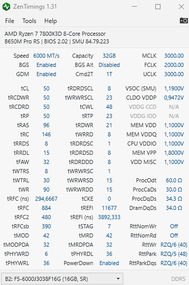

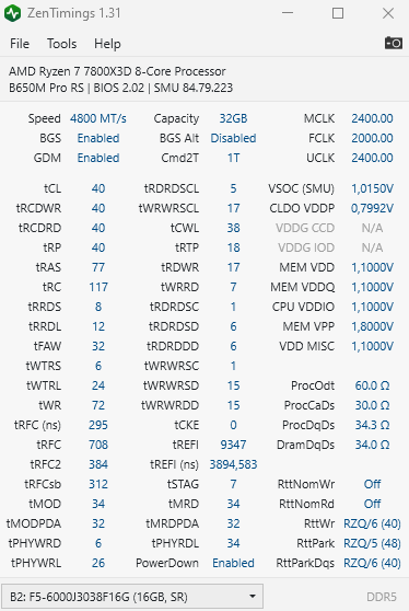

ohne OC

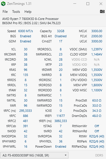

Mit OC
Option DRAM-Frequenz im UEFI auf DDR5-6000 geändert
So sieht das DRAM Profile Configuration aus
PS: Ich müsste wahrscheinlich das DRAM-Frequenz auf Auto lassen, und das Profil auf EXPO setzen oder?
Beim Booten mit der gesetzten DRAM-Frequenz hatte ich einen endlosen ASROCK Ladescreen, erst ein ausschalten des Netzteils und Starten hatte was gebracht
Reaktionen: Tanzmusikus
Ja, mach das mal ... und dann bitte wieder einen (einzigen) Screenshot davon. Danke!
Wie man sieht, sind Hynix-Chips in den Modulen verbaut.

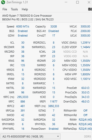

Mit dem EXPO-Profil:
Hatte jetzt beim Booten auch keine Probleme gemacht
Daran lags wahrscheinlich, Danke fürs helfen :)

Ein Screenshot reicht aus. Die Werte sind bei manuellem RAM-OC immer gleich für alle Module.
Lösche die anderen. Es wird dann auch übersichtlicher, wenn weniger Bilder im Beitrag vorhanden sind.
