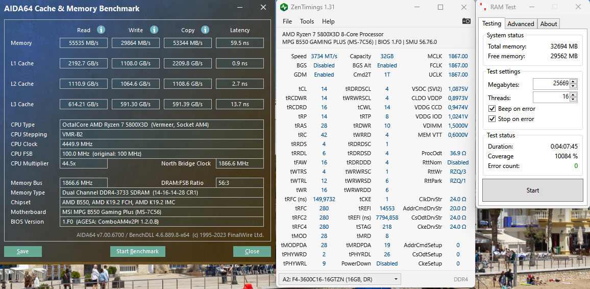

Hallo in die Runde,
ich bin mal wieder ins rabbit hole gefallen.
RAM: 2x16 GB G.Skill Trident Z Neo CL16
Prozessor: 5800X3D
MB: MSI B550 Gaming Plus

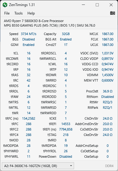

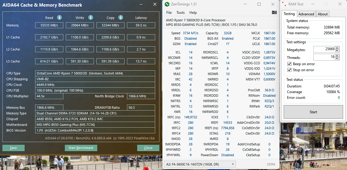

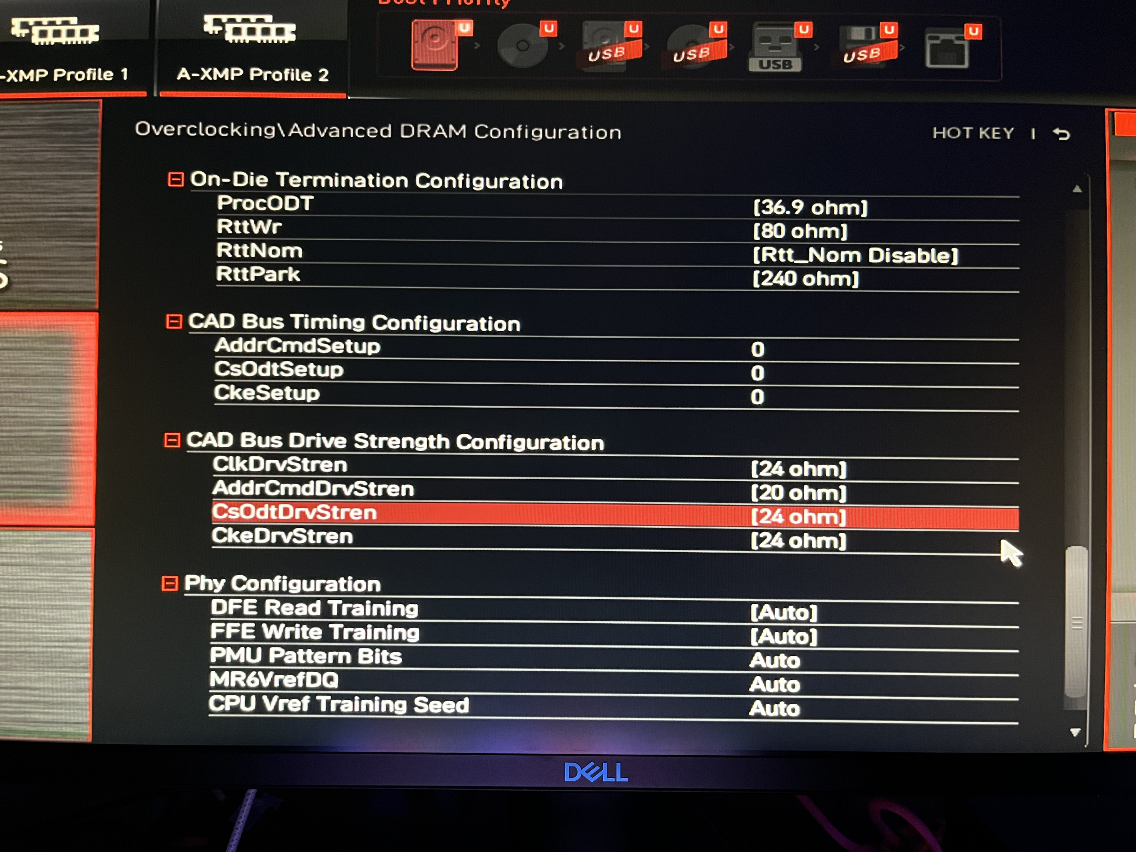

3733 MHz bootet und mit 3800 kann ich einen CMOS clear machen (da geht dann gar nichts mehr). Habe momentan folgende Settings.
Lohnt sich der Aufwand für 67 mhz, oder lieber 3733 verfeinern und glücklich sein?
BTW was vertragen die DIMMS für Temperaturen? Momentan habe ich 50 Grad bei 1.45 V in TM5 ant777 extreme.

Bei 3800MHz ist bei dir das so genannte "Memory-Hole" das trifft etwas zu 20% dort die Ryzen Nutzer.
Das ist nicht umgeh bar kann nicht behoben werden!
3733MHz ist dann der einzige mögliche oder schauen ob 3866MHz booten.
Wichtig schauen im HWinfo ganz unten bei WHEA Error, das keine WHEA Fehler auftreten.
Du hast Samsung B-Dies auf deinen Riegeln, somit die besten DDR4 Chips überhaupt.
Da geht noch viel mehr als du aktuell eingestellt hast.
Für 24/7 ist 1,5V der Spot den du angreifen solltest.
B-Dies können ist kein Muss ab 65-70Grad Probleme machen.
Dabei sei gesagt, das Anta777 Extreme oder Absolut auch mindestens 50% mehr Last,
drauf geben als jede andere Anwendung.
Wenn du jetzt 50 Grad erreichst sind es 30-35 Grad in Anwendungen.
Also nicht in Huhnmodus verfallen, wenn du bei testen jetzt an die 60Grad+ siehst das komplett egal!

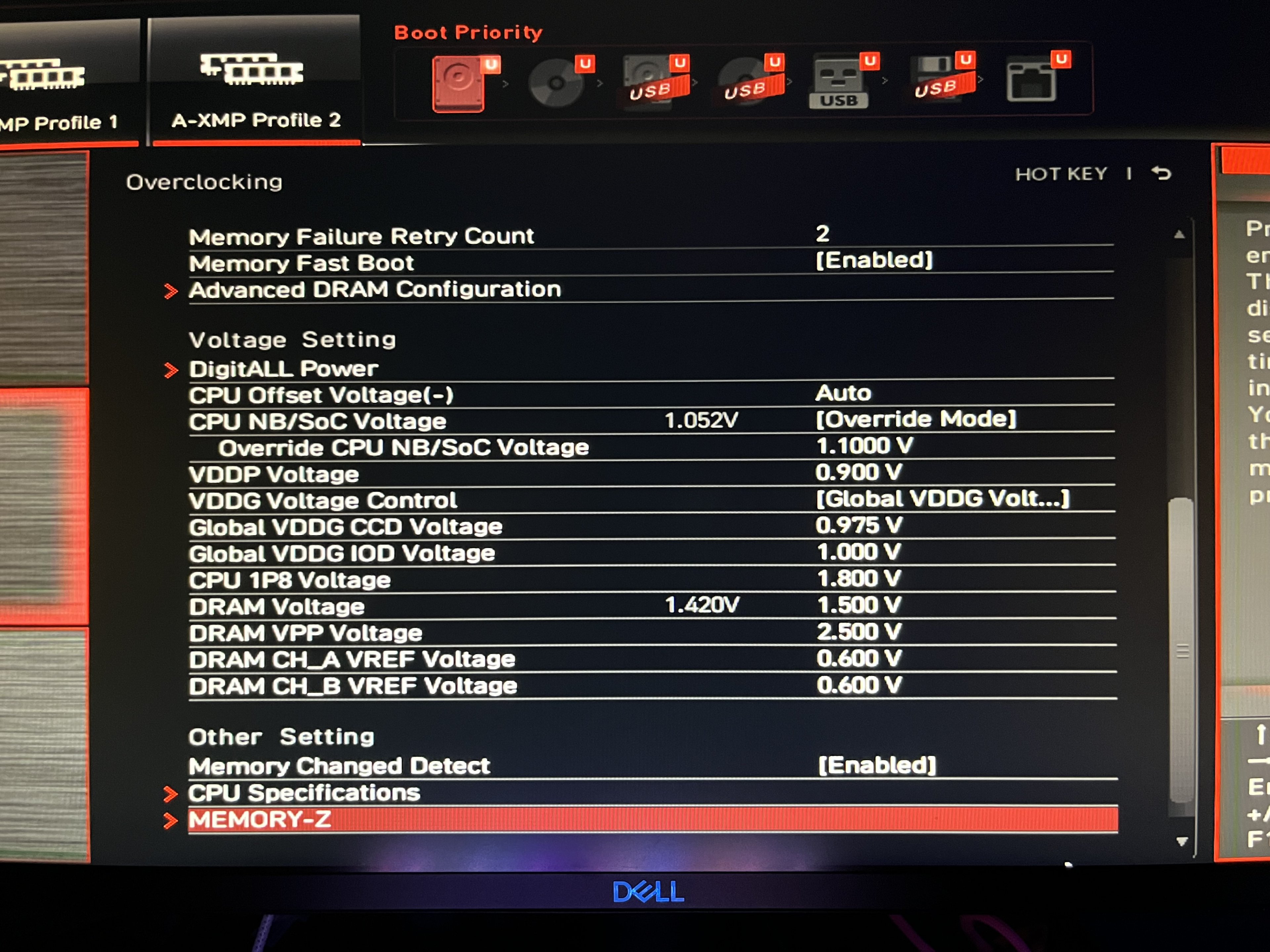

Gebe dir mal Settings die sofort laufen:
SOC > 1,1V
VDDP > 0,90V
CCD > 0,975V
IOD > 1,0V
DRAM > 1,5V da erst runter, wenn stabil ist und nein ist nicht zu viel!

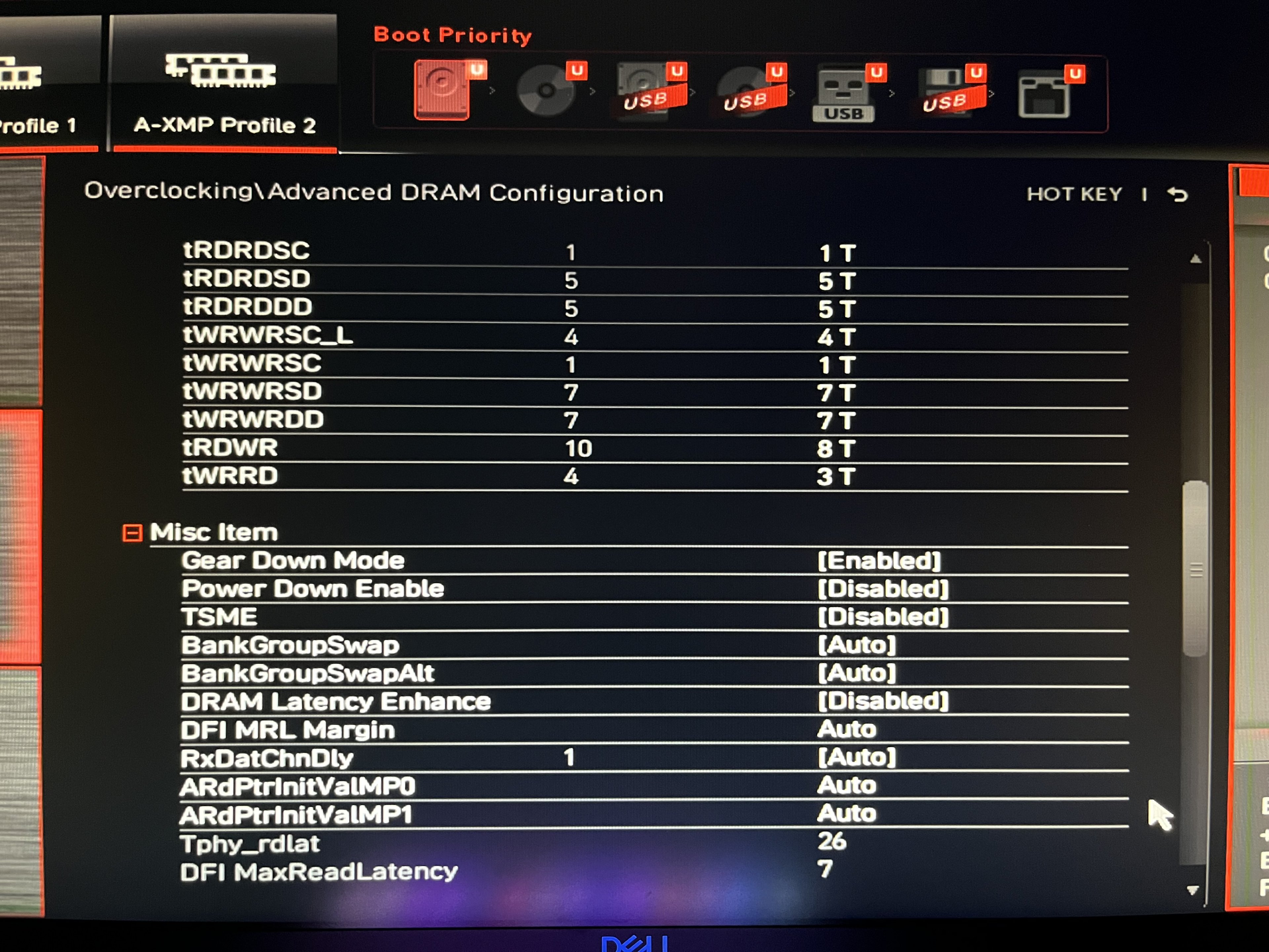

ProcODT > 36,9
RttNom > Disabled
RttWR > RZQ/3
RttPark > RZQ/1
Alle 4 "Str" Werte
24-20-24-24
Timings:
14-14-14-14-28-42
tCL x2 = tRAS + tRP = tRC
tRRDS tRRDL tFAW
4-6-16
tWTRS tWTRL tWR
4-12-16
SCL beide auf 3 danach wenn stabil beide auf 2
tCWL = tCL
14
tWR : 2 = tRTP
8
tRDWR tWRRD
8-3
1-4-4-1-6-6-1
tRFC 280
Hier schaue ich immer, das der tRFC Wert durch 8 Teilbar ist!
Alle Werte manuell einstellen nichts, gar nichts auf Auto belassen, ganz wichtig!
Das mal ein Start Setup das zu 95% sofort läuft, dann kann man noch weiter gehen!
Gruß
Mehlstaub

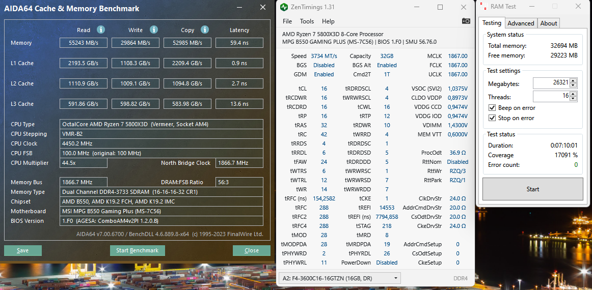

Moin @MehlstaubtheCat ,
danke für deine sehr ausführliche Antwort. =) Habe über Nacht, erst Mal das 3733 CL16 getestet und das hat 17000% geschafft.
CL 14 bootet ohne Probleme, allerdings schaffe ich nur 2 Min AIDA. Sprich da muss vermutlich noch mehr SOC und DRAM V angelegt werden.

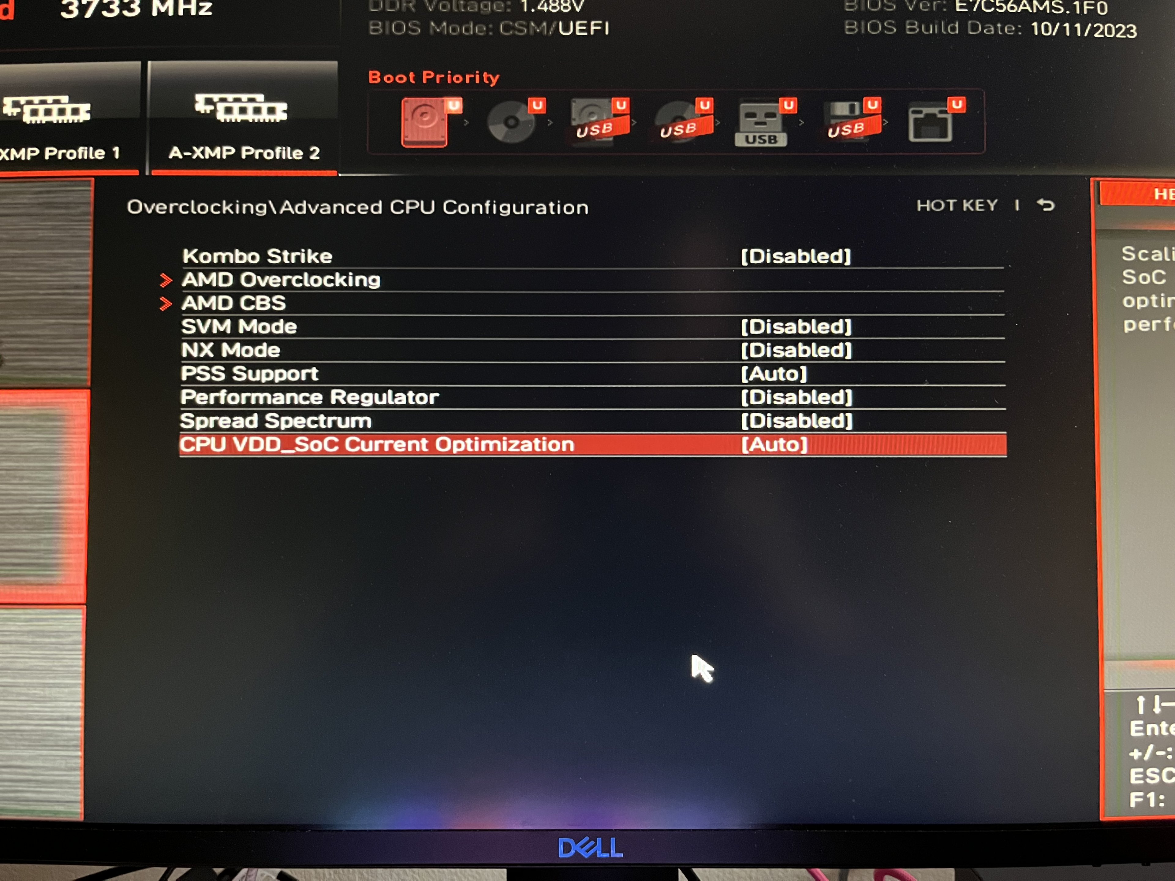

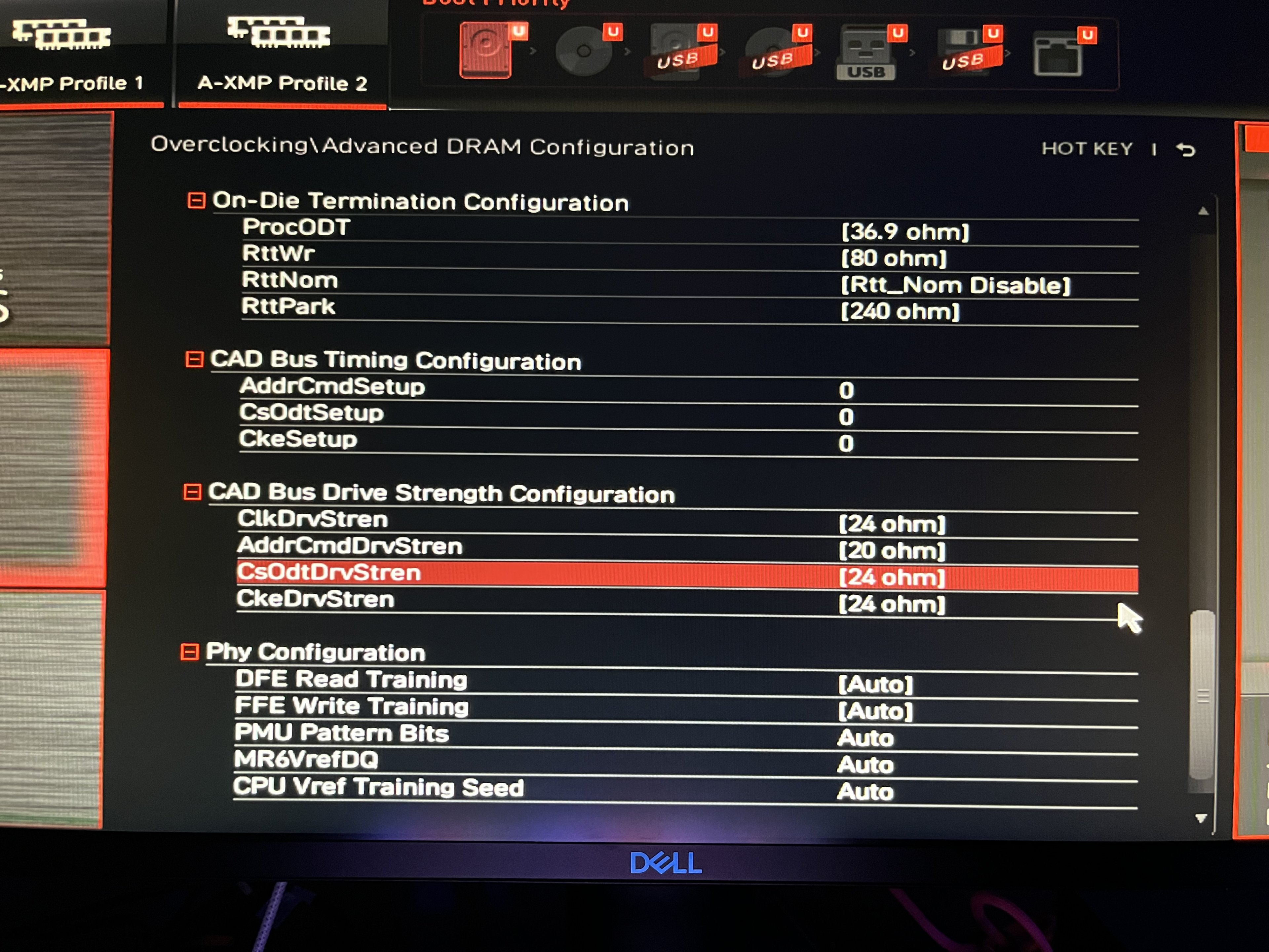

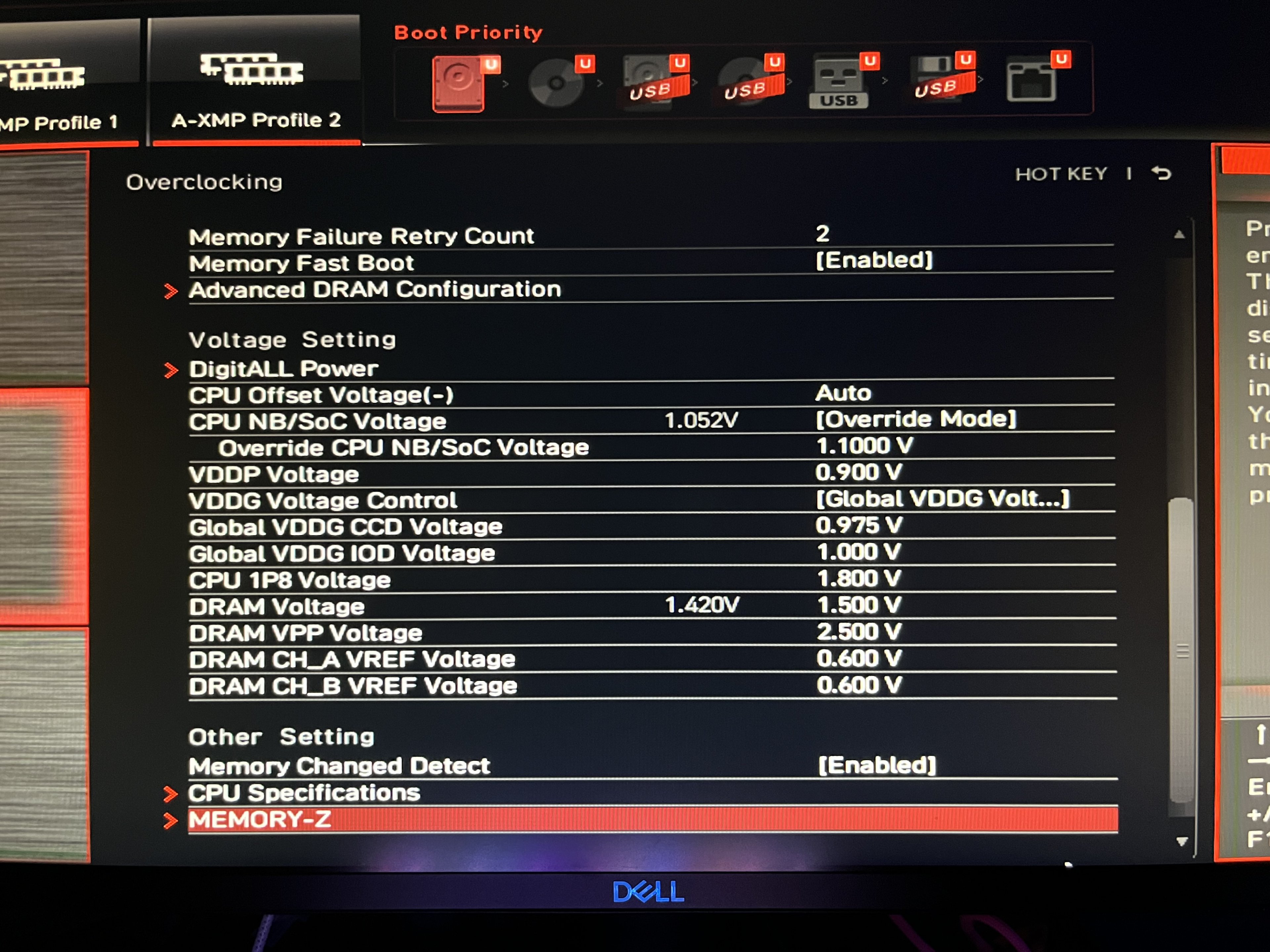

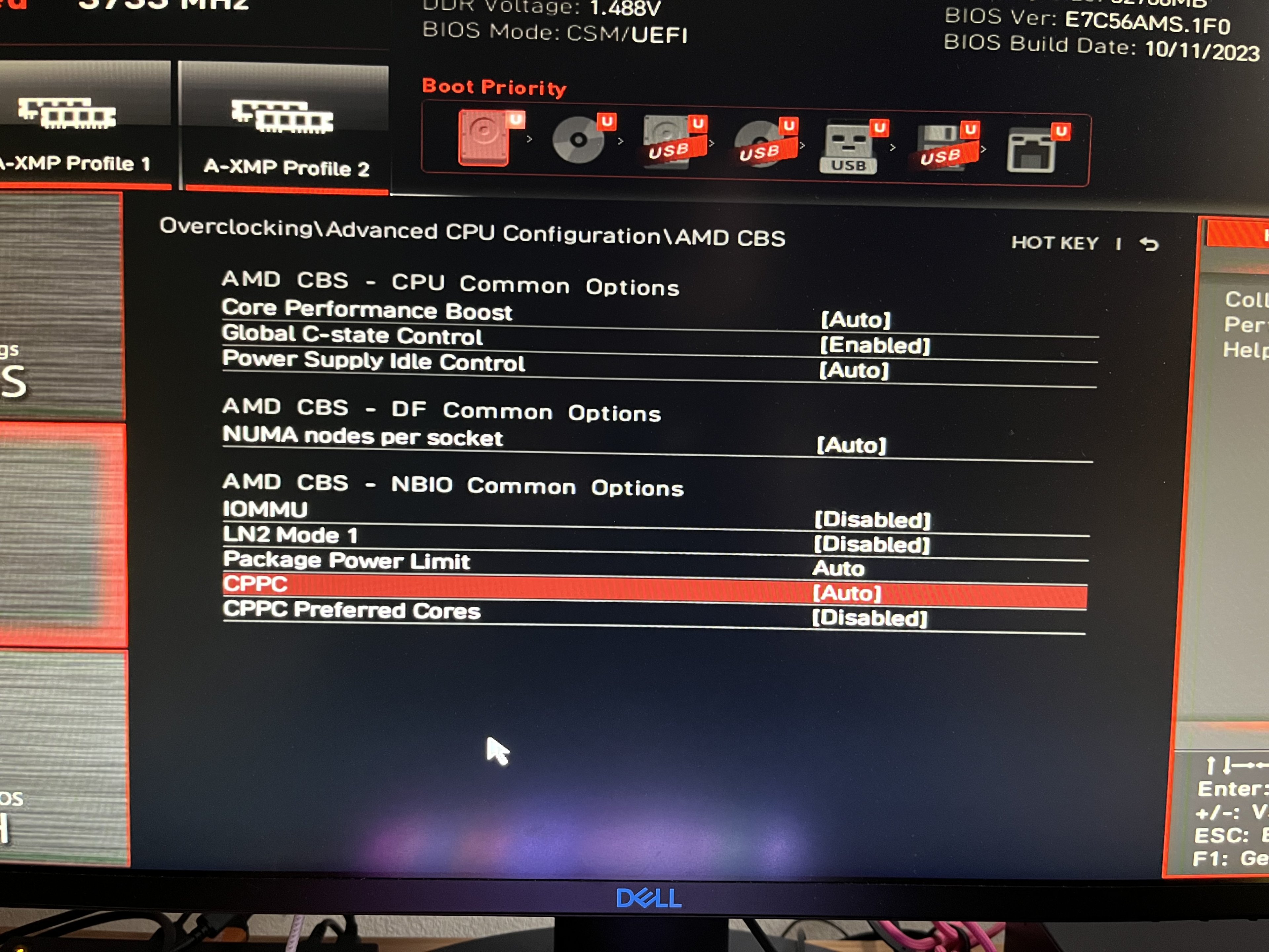

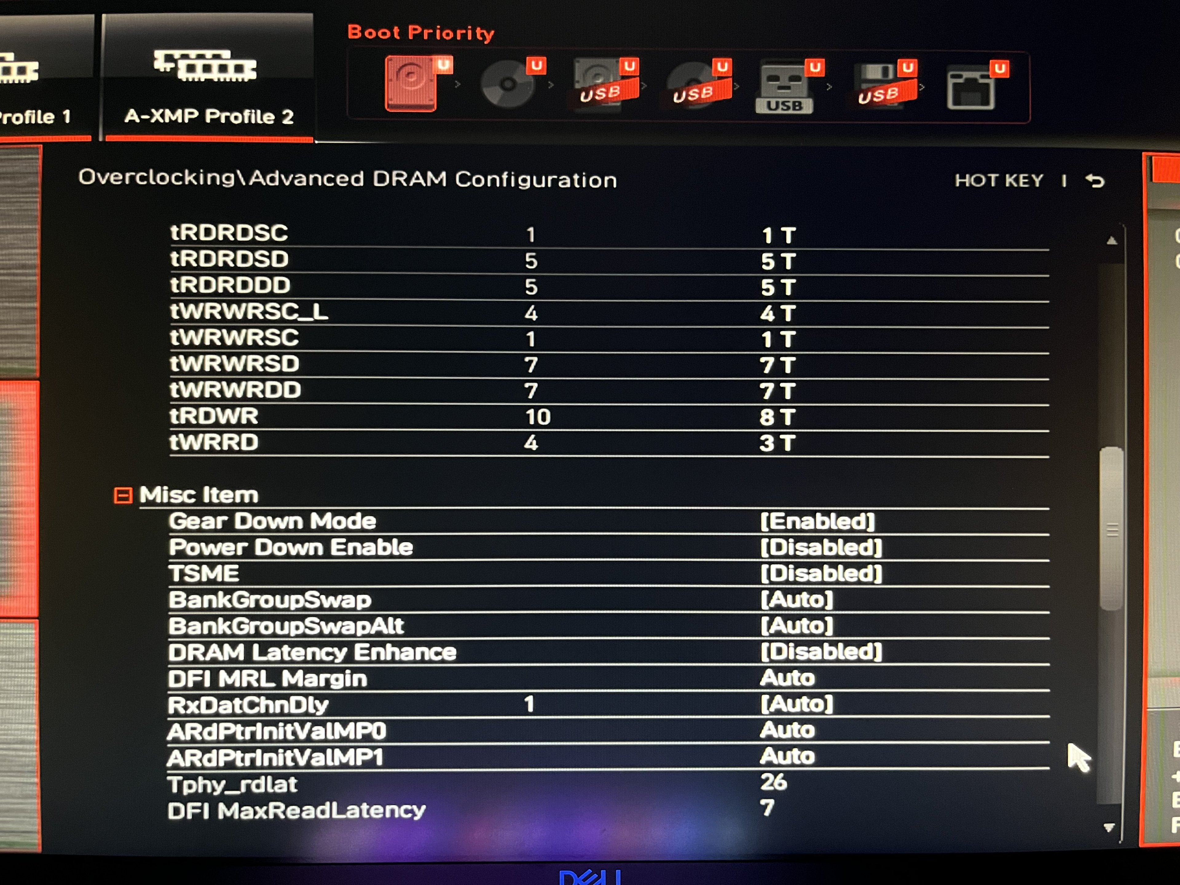

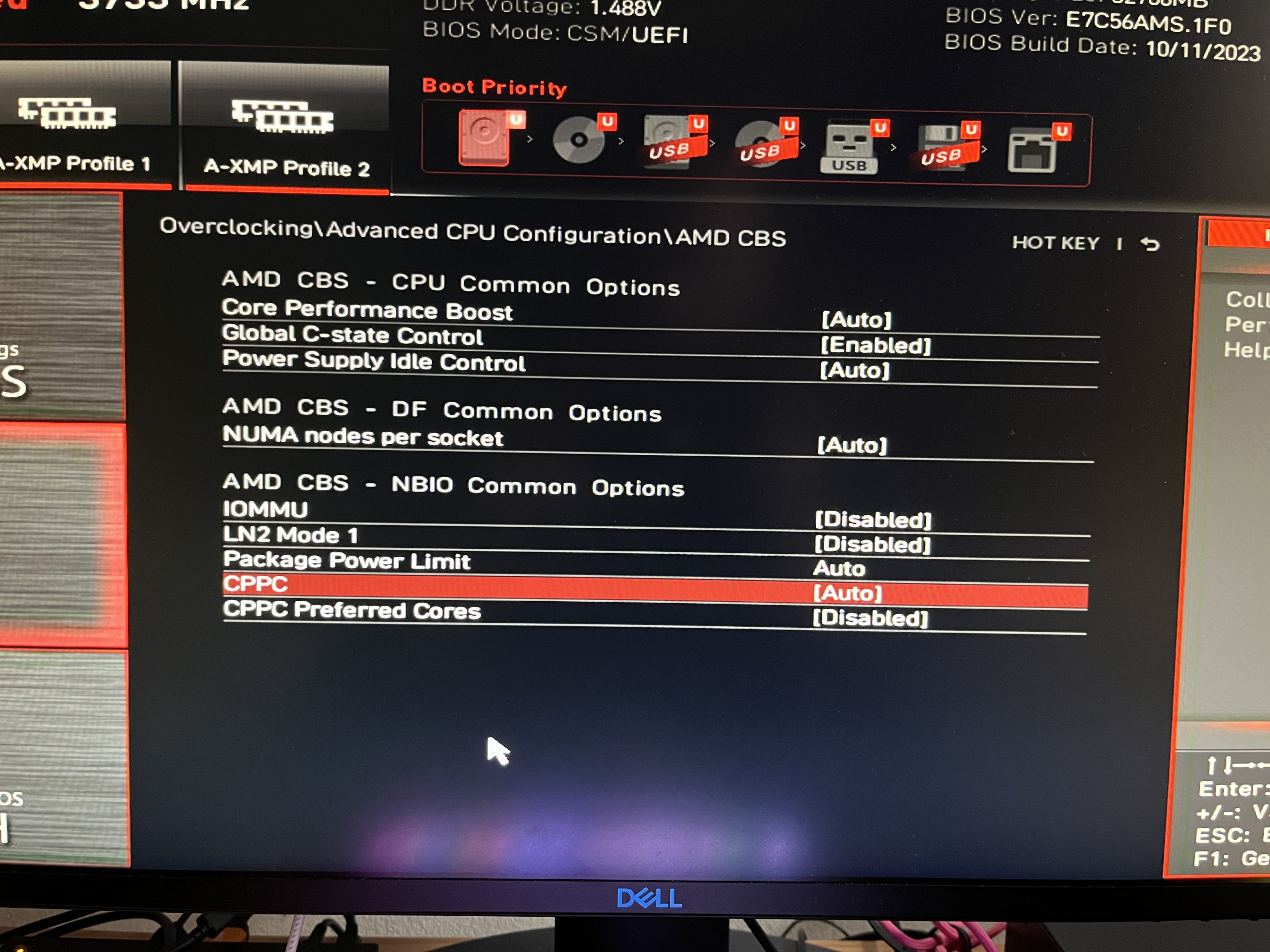

Ich habe seit dem letzten AGESA update, noch mehr Settings unter DRAM Advanced. Hast du da Präferenzen? (siehe Anhang)
MehlstaubtheCat schrieb:
Sind das die Subtimings? In welcher Reihenfolge 😅
Die Settings von dir booten ohne Probleme. Ich fange mit AIDA an und dann die üblichen Verdächtigen.

VSoC könnte zu knapp werden - aber wenn es läuft, perfekt.
VDIMM auf 1,50V wäre nicht notwendig bei den Timings - wenn gutes Kit, kannst da bei CL16 sogar noch ein wenig runter gehen.
Das Mem Hole könnte man mit CLDO_VDDP vlt umgehen (zumindest hat das bei einigen geholfen).
Hier ist weniger mehr und man müsste hier in 1mV Schritten nach oben testen (Ausgangsbasis ab 855mV)
Nur, wenn dir der Aufwand es Wert ist - unterschied macht es da nicht mehr viel.
achja - FCLK testet man nur richtig mit verschiedenen Games - also das nicht vergessen zu machen.

SOC dann mal auf 1,125V
IOD dann auf 1,025V wenn der SOC nicht reicht

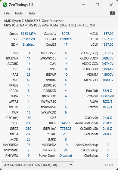

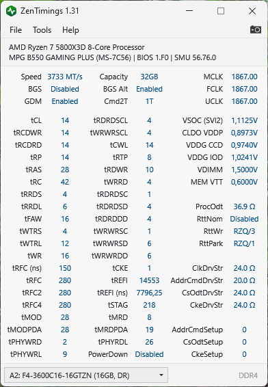

Schau mal bei Zen Timings wo die 1-4-4-1-6-6-1 passen könnten! :D
Du hast 1-5-5-1-7-7-1 kleiner Tipp! :D
Logisch braucht er keine 1,5V DRAM Voltage, aber zum testen ob stabil dann, ja.
Am Ende wenn alle stabil geht man erst wieder runter.
Man weiß ja nicht sofort wie gut das Kit ist, oft genug gehabt, das 1,48V zu wenig waren.

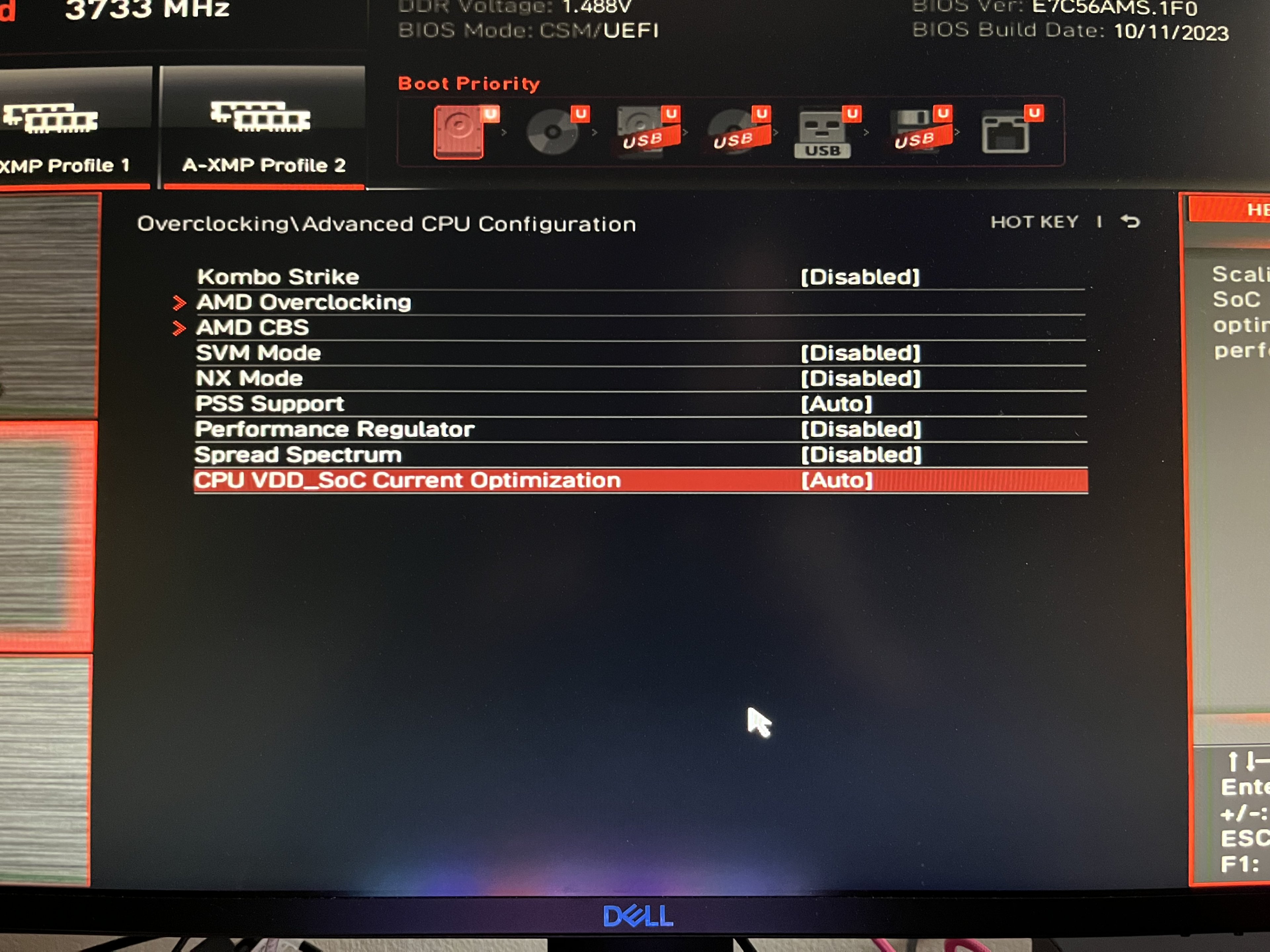

Belasse die so wie sie sind!
Mit den Werten (Anhang) bekomme ich sofort im AIDA "stress system memory" einen Fehler. Laut der OC Anleitung zu wenig Spannung.
Also weiter RAM V hoch oder erst etwas anders?

Die Riegel haben 35 im Idle. Zum Stress kommt es gar nicht erst x). Weiterhin AIDA Fehler.
BTW "Herunterfahren" und "Neu starten" haben den Effekt, dass der PC zwar Videoausgabe abstellt, aber er bleibt irgendwo hängen und es hilft nur Power On lange zu drücken.

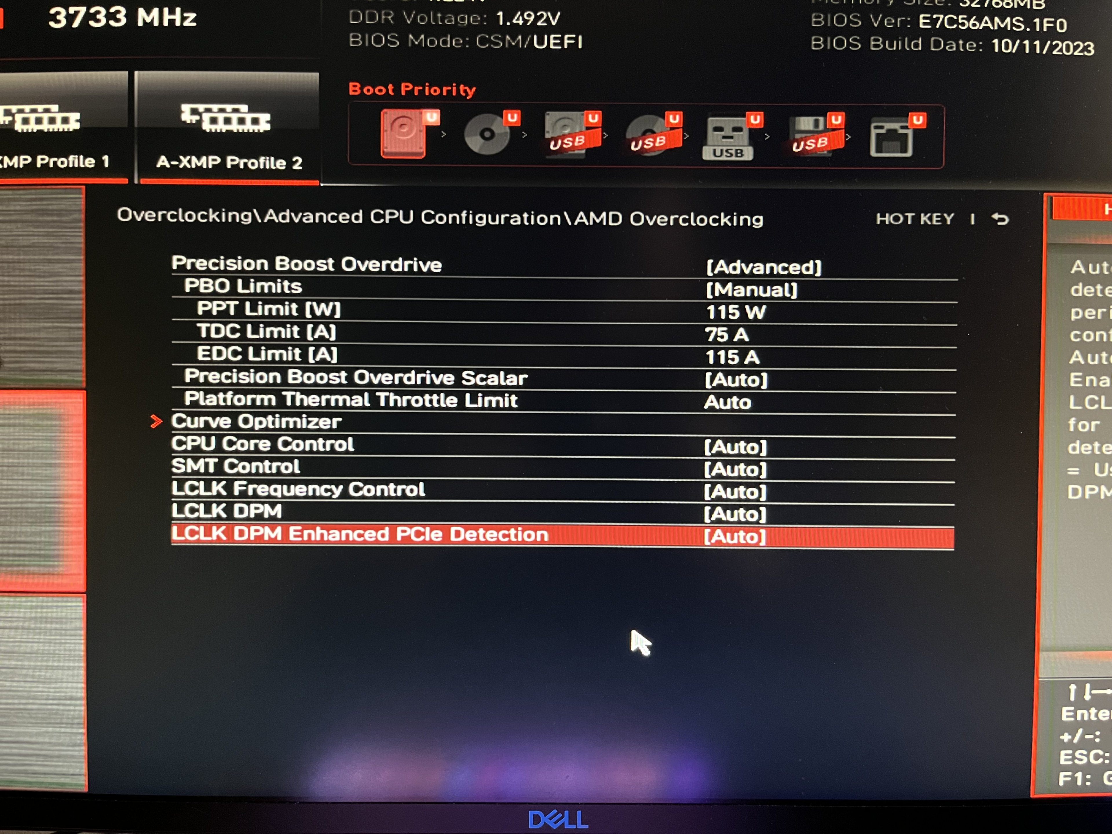

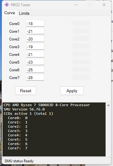

Ich hänge mal alles an.

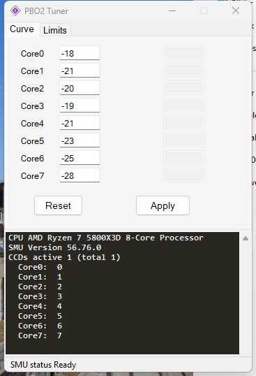

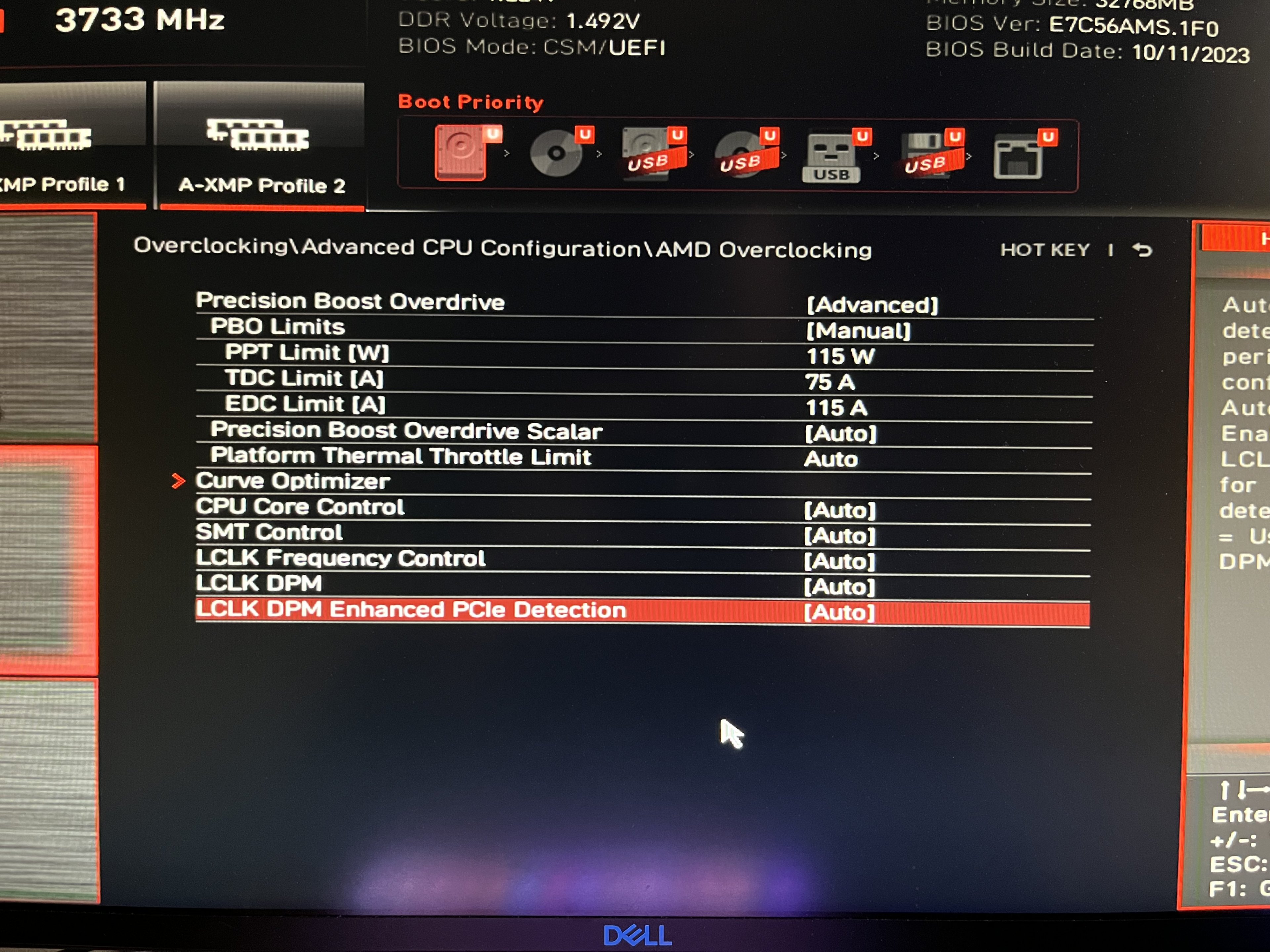

Ich habe PBO2 an. Dann habe ich es wieder alles auf 0 gestellt, das macht aber keinen unterschied. AIDA läuft 20 Sekunden.
Edit:
Im Bios wo die Sachen LLC etc. zu finden sind, habe ich alles auf Auto gelassen.

Nix zu sehen.
Ich mache mal die Powerlimits raus.
Danach werde ich mal nur die RAM Dinge einstellen, ohne die anderen BIOS Settings. Melde mich heute Nachmittag wieder.

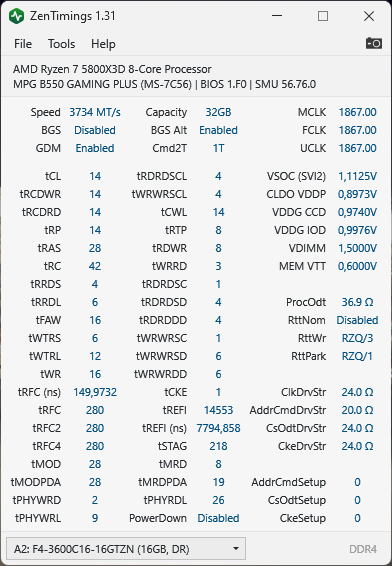

Kurzes Update: TM5 als Schnelltest wurde mit tRCDRD 16 bestanden. Jetzt läuft wieder karhu.
Edit: 10k karhu ist geschafft. Werde jetzt ein paar Spiele testen.
Reaktionen: Dragonheart69
