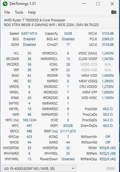

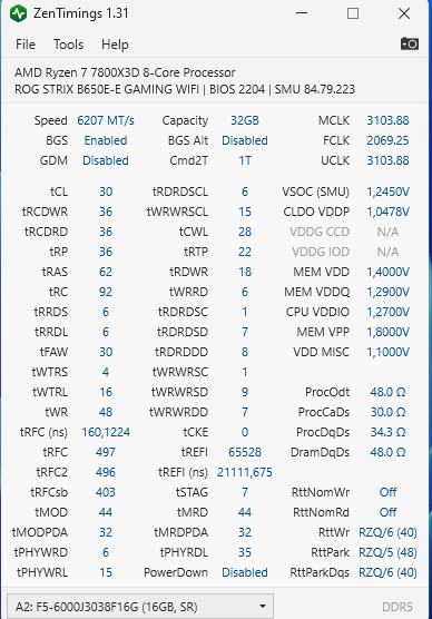

HI
Hast ganz ordentliche Werte. :)
Schau dir mal meine Timings an z.b. Läuft aber mit 6200.
Sind auch die GSkill 6000 M-Die 30-38-38-38
GEAR Down auf OFF und Power Down OFF bringt noch Latenz runter.
Das geht aber nur mit Speicher Training auf ON !
Heißt dann eine Minute bootzeit. Mir ist das so aber lieber.
Stell hier mal einen ZEN Timings screen rein.
Gruß Bernd

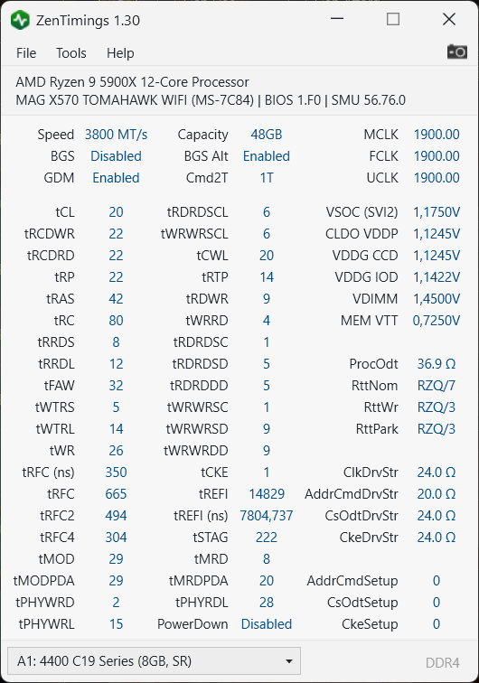

@Cyberbernd
Danke dir für die Antwort.
Gear Down, Power Down und Memory Restore habe ich bei mir gleich als erstes deaktiviert.
Sowie ECC.
Hatte ja das Glück, dass mit dem Expo Profil gleich alles lief, und hab dann alles abgeschalten.
Hatte dann mal ein Video von Buildzoid angeschaut, einfach stumpf seine Timings eingetragen und seit dem sind diese drin.
Cool dass bei dir sogar 6200 drin sind.
War das ein Act oder ging das auch gleich instant? SoC ist ja auch sehr human dabei.
Darf ich dich mal fragen, was mit deinen Frequenzen ist? Hast du irgendwie den Referenztakt angepasst?
Wie sehen deine Benchmarks denn gerade aus?
Reaktionen: Cyberbernd

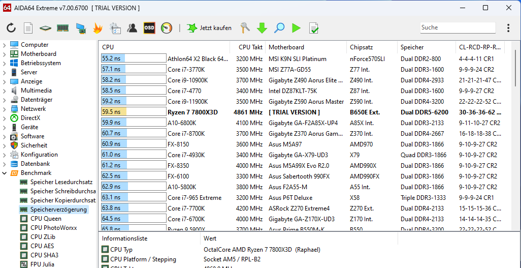

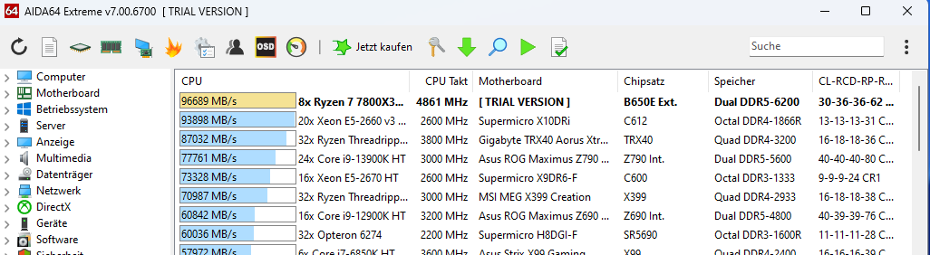

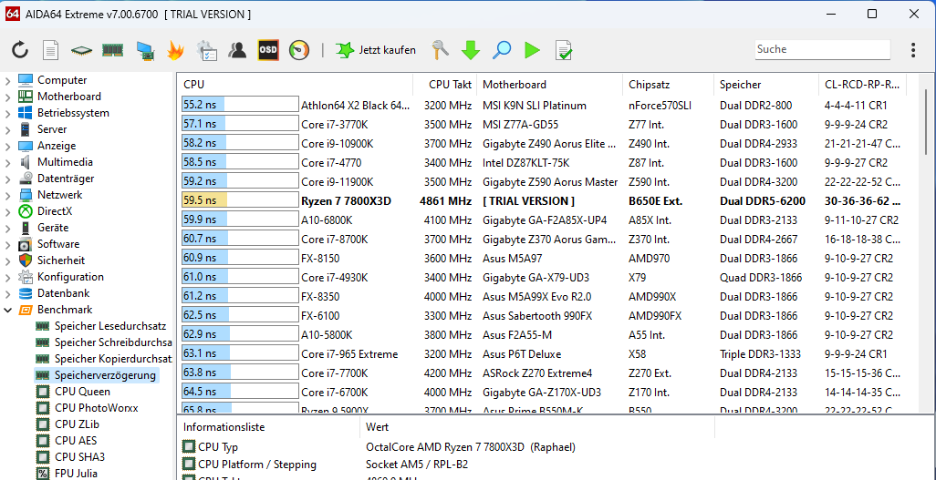

HI
So sieht es aktuell aus.
Wenn du bei 6000 bleibst...stell den Speicher von 1,35 auf 1,4 Volt und probier 30-36-36
trfc kann von 500 auf 480 . Trefi auf 65528 .
DIE SOC Spannung kannst du von 1,3 auf 1,25 senken...mindestens. Vielleicht 1,22 Volt.
Also 6400 läuft bei mir auch ...siehe SIG. FCLK 2100 Mhz geht auch...
ABER beides zusammen..stabil ja ...aber irgendwie langsamer als meine aktuelle Konfig.
SOC muß dann auf 1,3 Volt. RAm auf 1,43 Volt. Alles voll auf Kotzgrenze.
Die Latenz schwankt dann auch...also Fehlerkorrekur am laufen...
Ich bleibe bei meiner Konfig jetzt. Goldener Mittelweg.
Und die Latenz bleibt Bombenfest unter 60ns.
Gruß Bernd

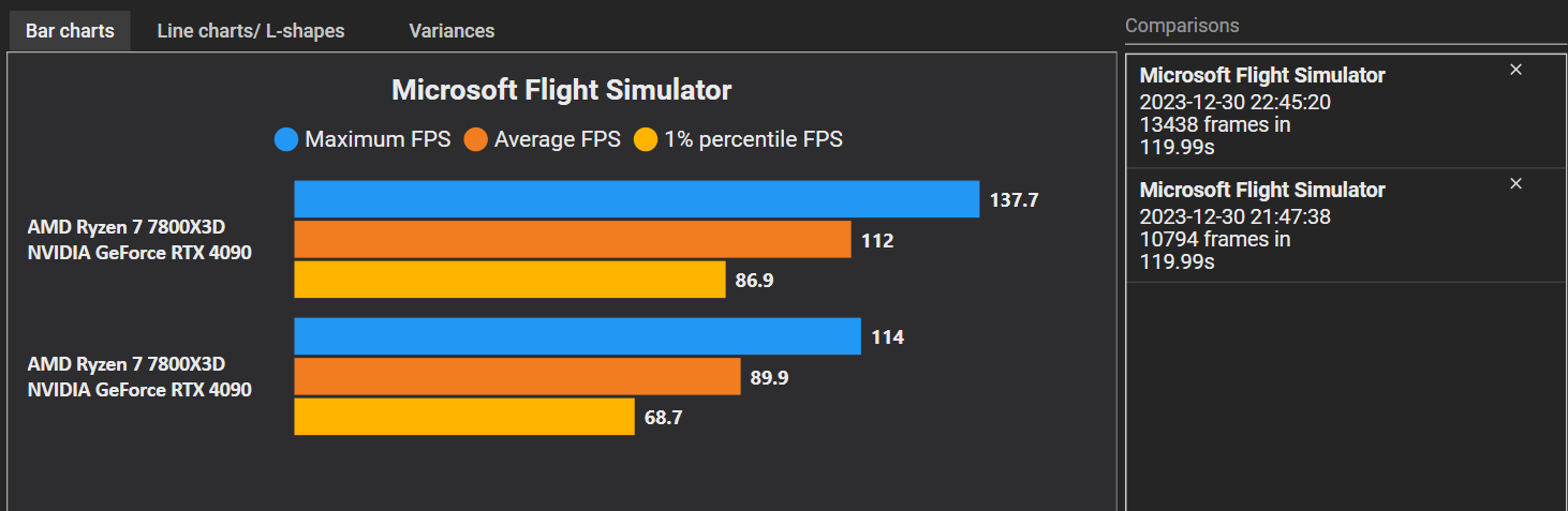

bin mal wieder überrascht wie gut flight sim als ram benchmark funktioniert und trotz eines x3d prozessors, ram oc performance bringt (meinen ja viele, dass ram total irrelevant durch mehr cache ist). hatte jetzt mal ein paar tage 4 dimm mit dem 7800x3d getestet wegen 64gb. eben zurück auf 32:
64gb 6000CL40 (xmp profil rest auf auto) gegen 32gb 6000CL32 (tuned)
Reaktionen: Cyberbernd, cm87, SeniorY und eine weitere Person
