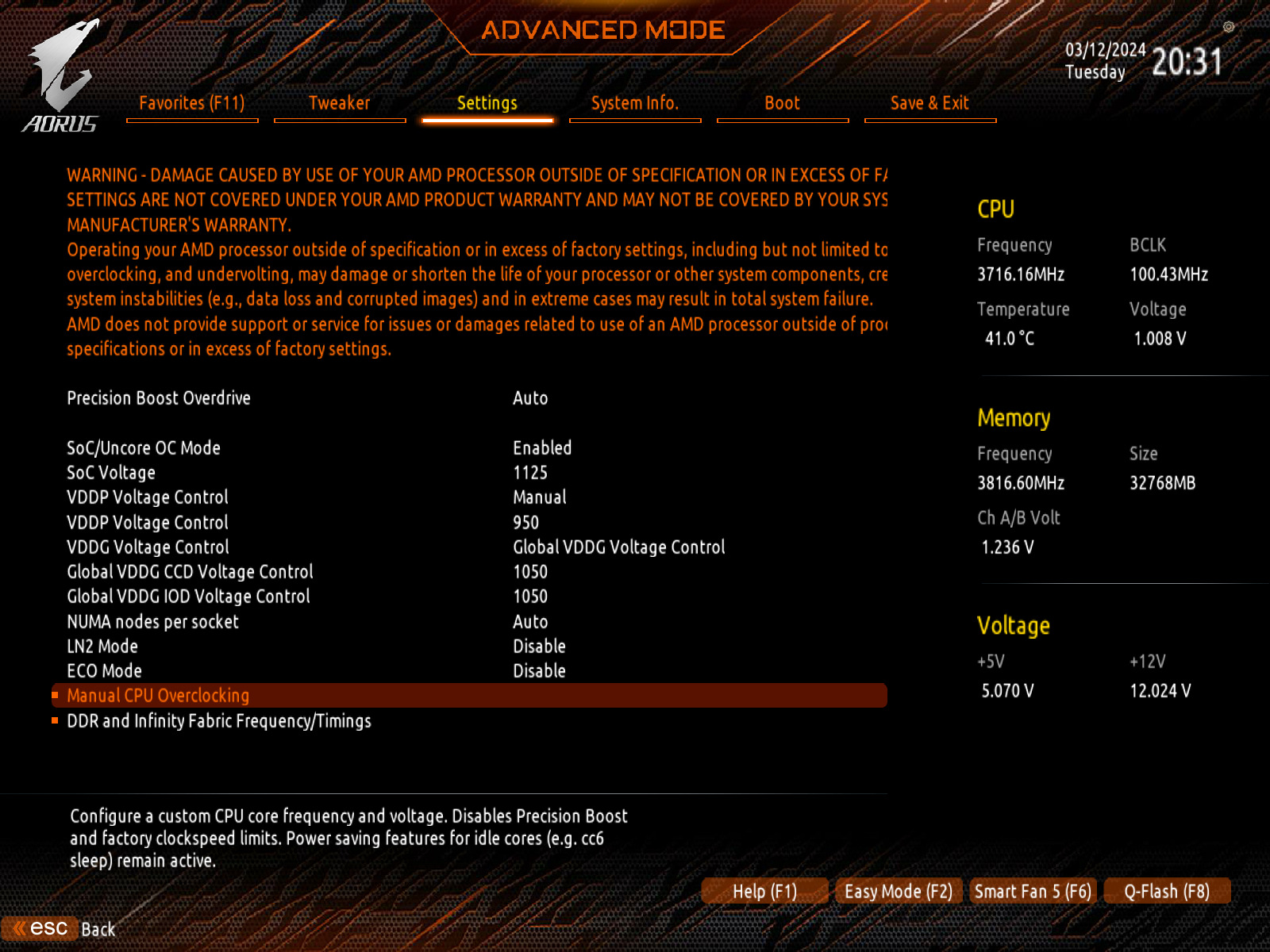

Entschuldigung ich meinte natürlich 1,125.
Screenshots folgen.
Edit:
Also das ganze stellt sich folgendermaßen dar:
Hier sind Felder für Vdram und Vsoc.
Über Advanced Memory Timings komme ich zu den Timings.
Allerdings gibt es unter dem Reiter AMD Overclock und AMD CBS nochmal alle Einstellugen.
Dort allerdings mit HEX Werten.

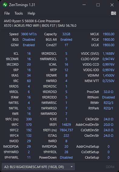

Hier kann man sehen, dass ich Vsoc 1,125 eingestellt habe. ZenTimings zeigt allerdings 1,17V. Und generell ist einiges falsch oder nicht übernommen worden.
-> Als ich die Timings unter AMD CBS einstgestellt habe, wurde nichts übernommen.
-> Jetzt hatte ich alles bei AMD Overlcock eingetragen, aber da stimmt ja auch was nicht.
Teste mich aktuell mal durch alles durch, aber es ist schon sehr verwirrend.
Hilfe @MehlstaubtheCat 🥲
Edit2:
Jetzt mal alles auf der Startseite eingertragen. Sieht nicht schlecht aus?

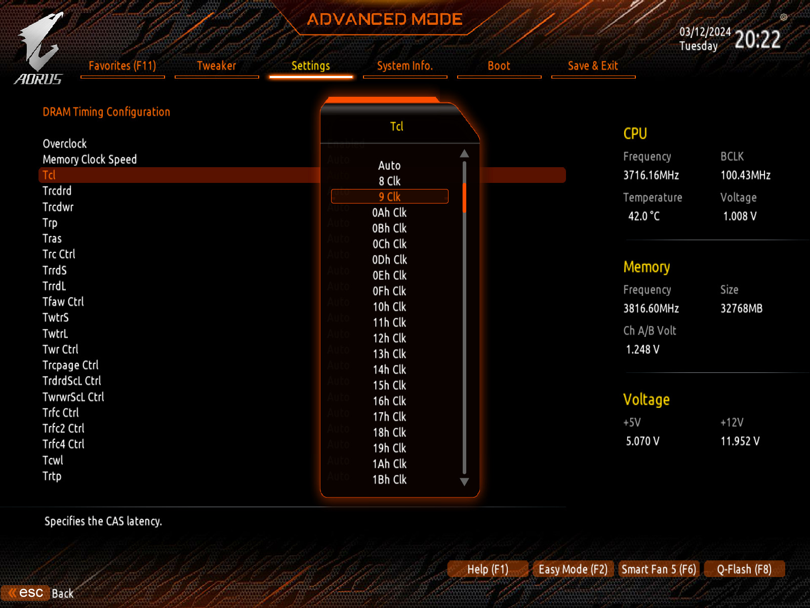

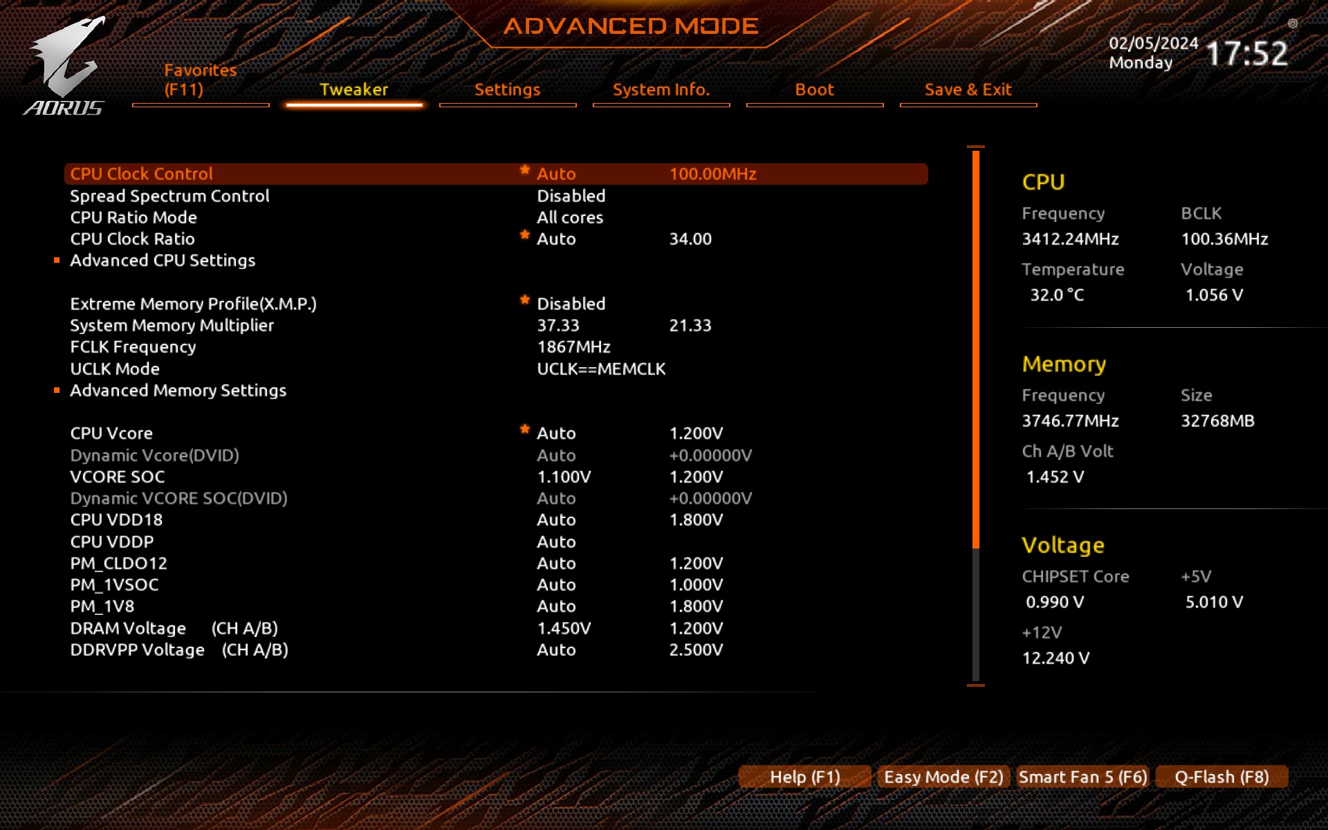

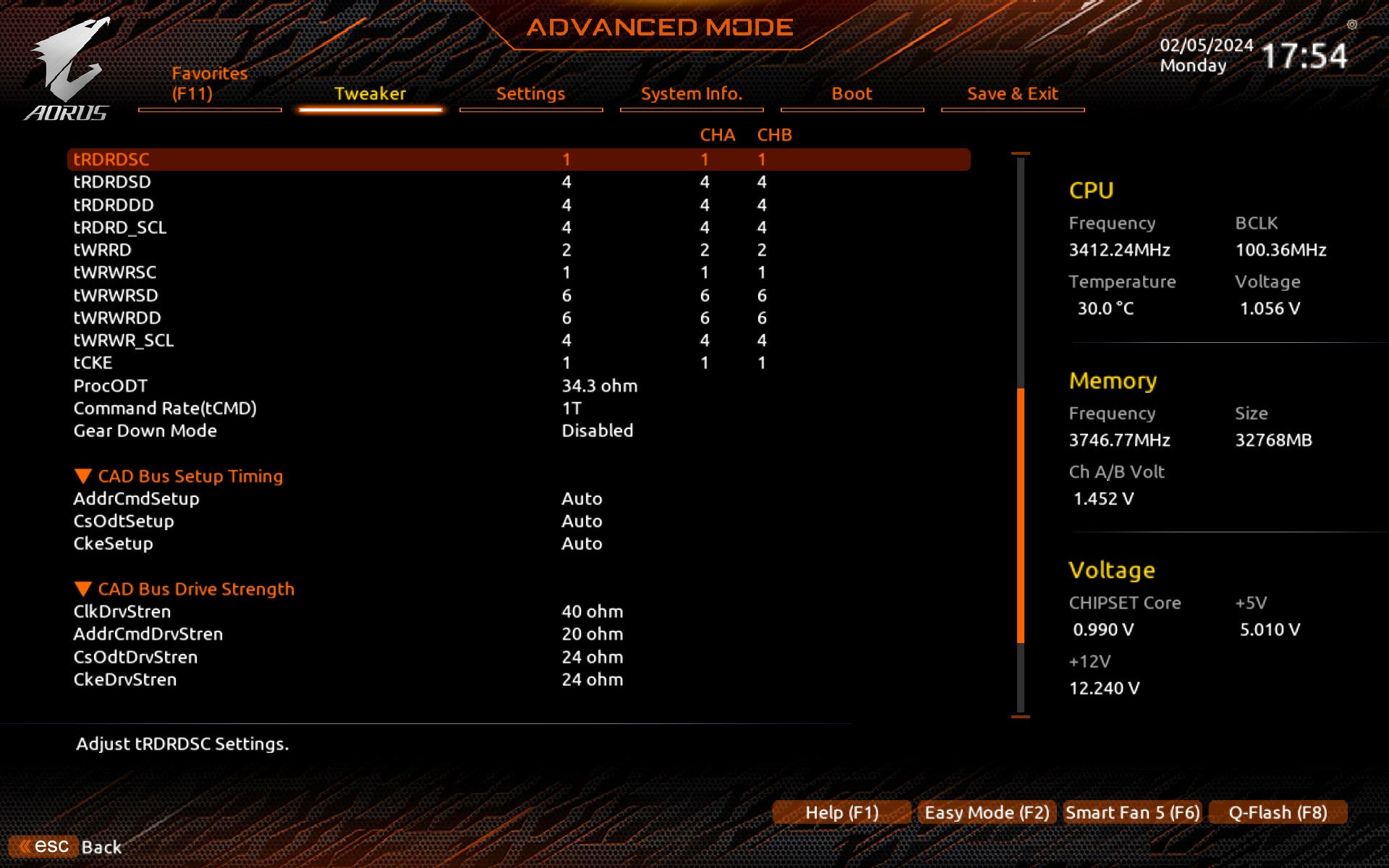

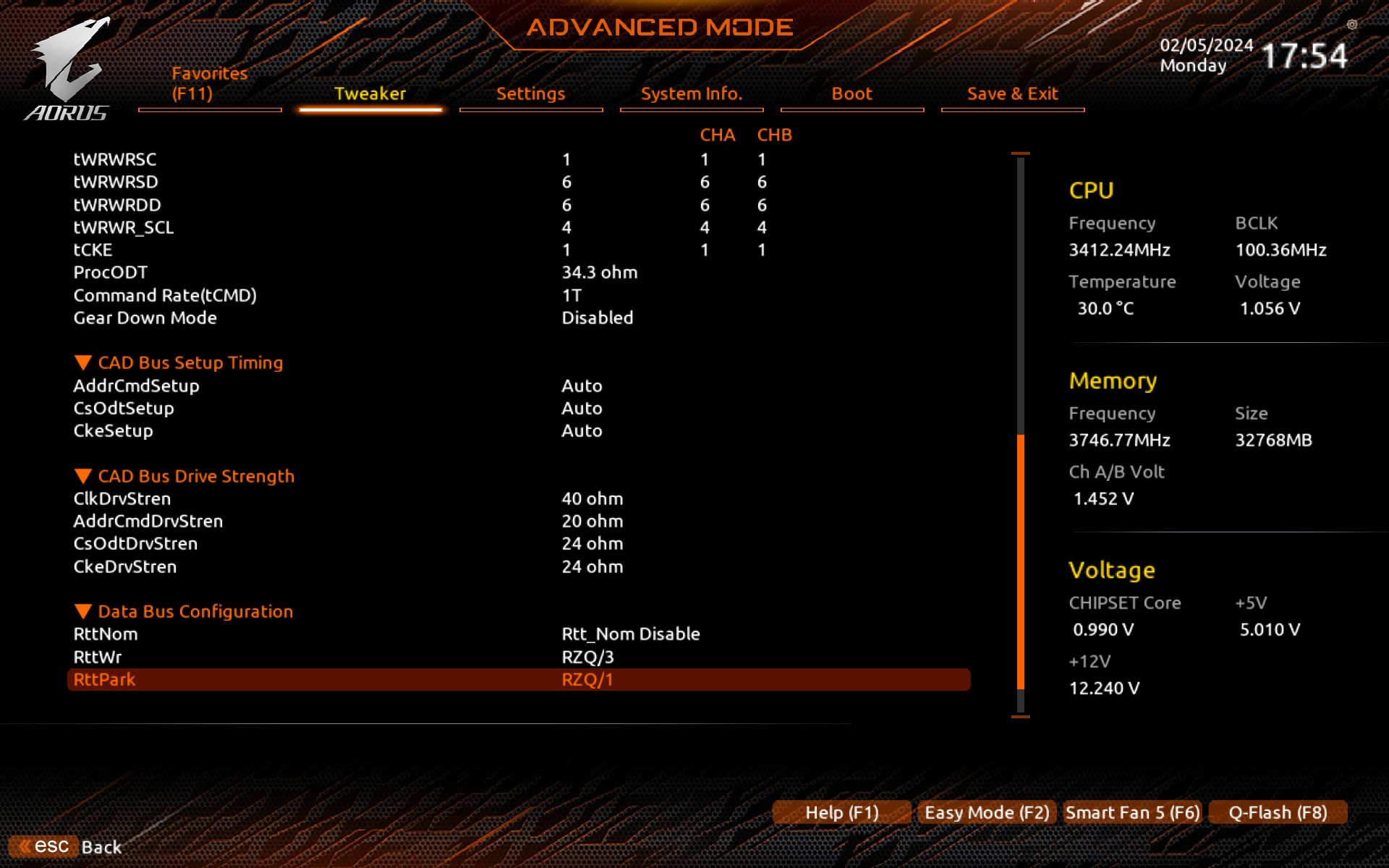

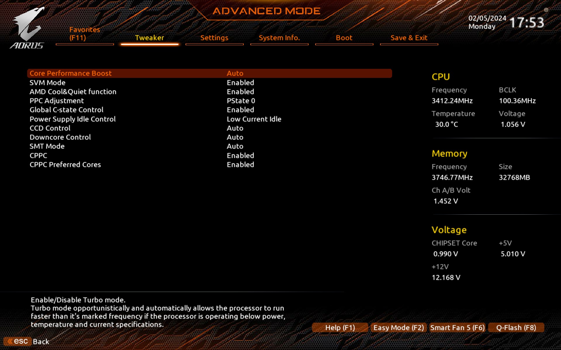

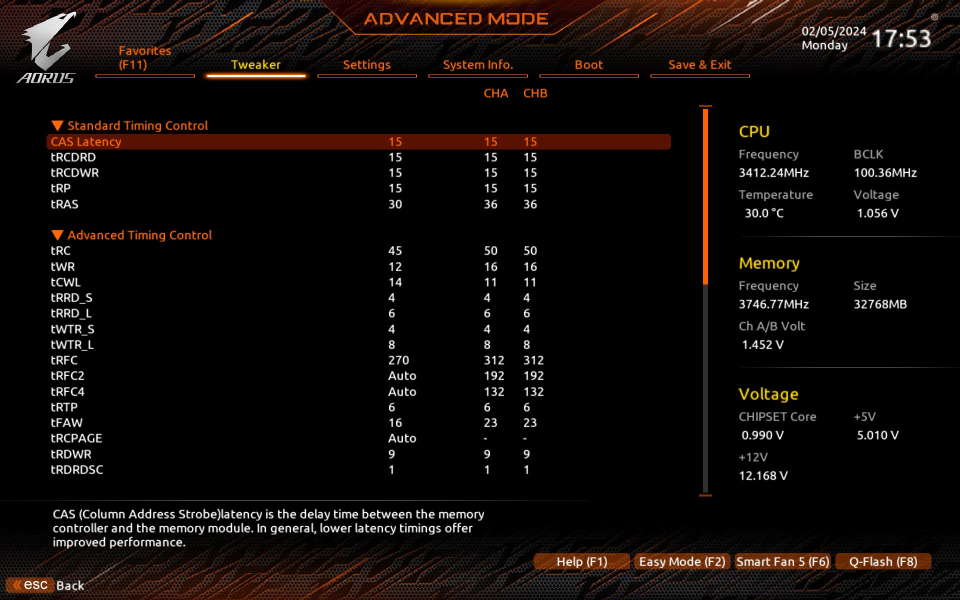

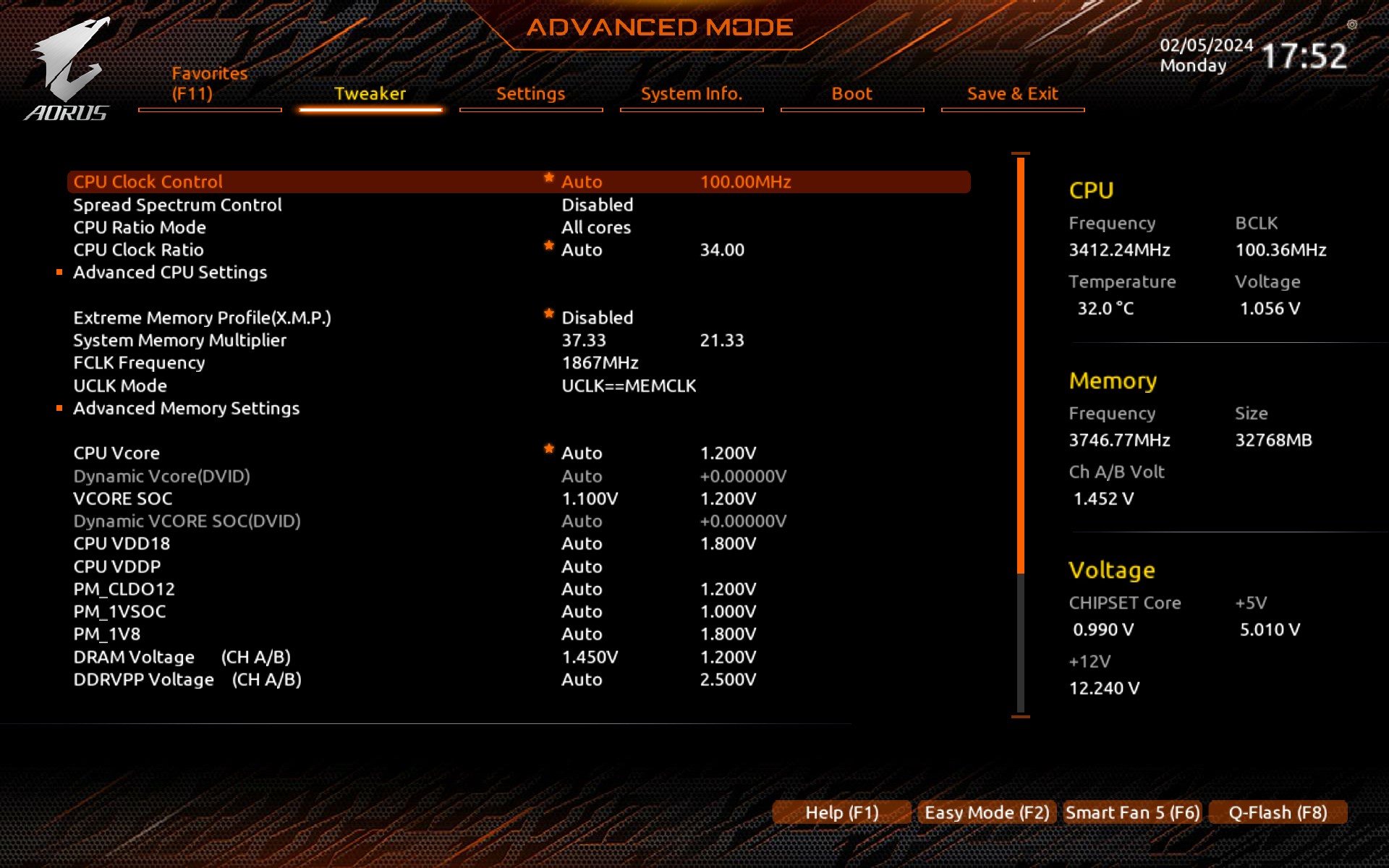

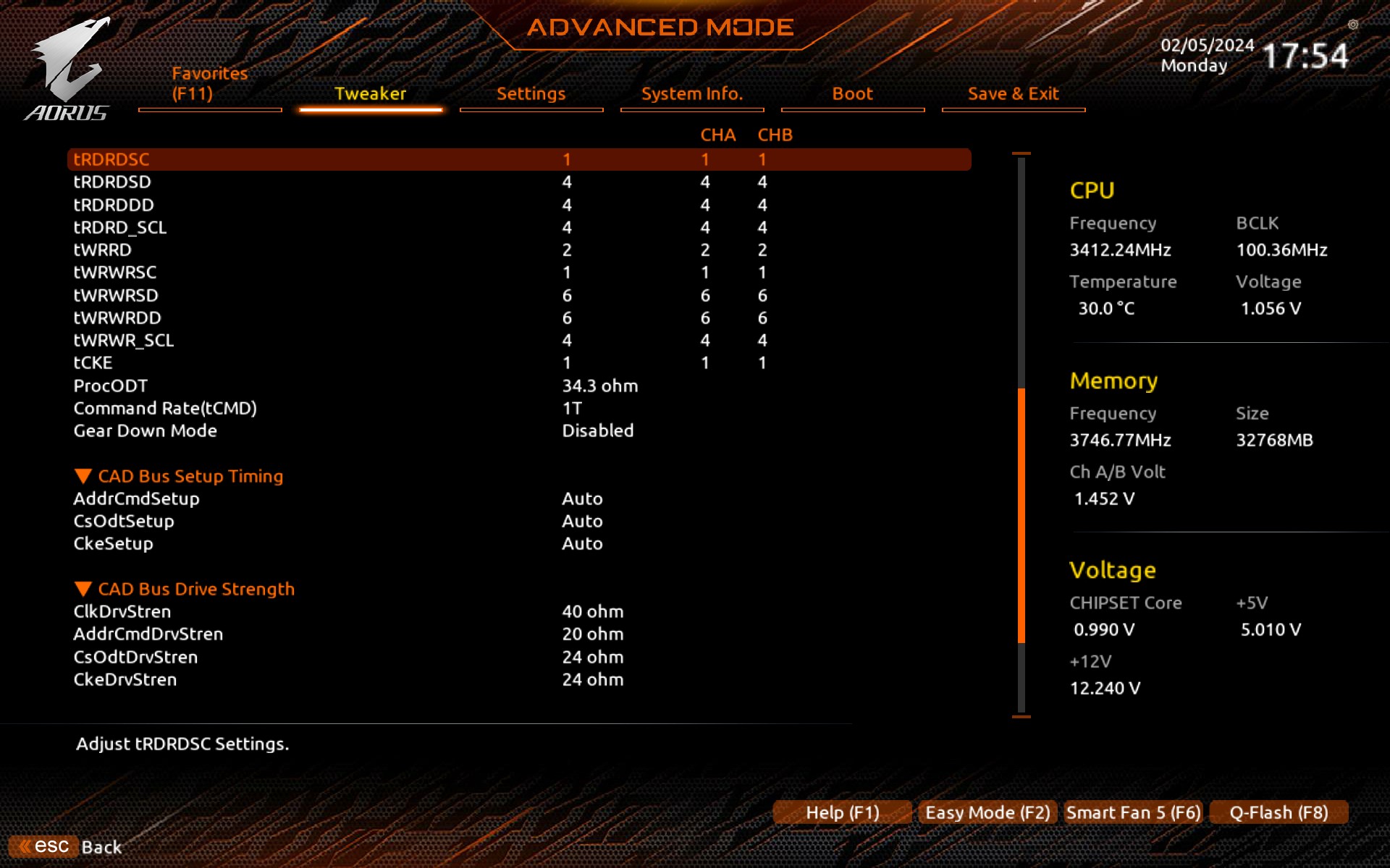

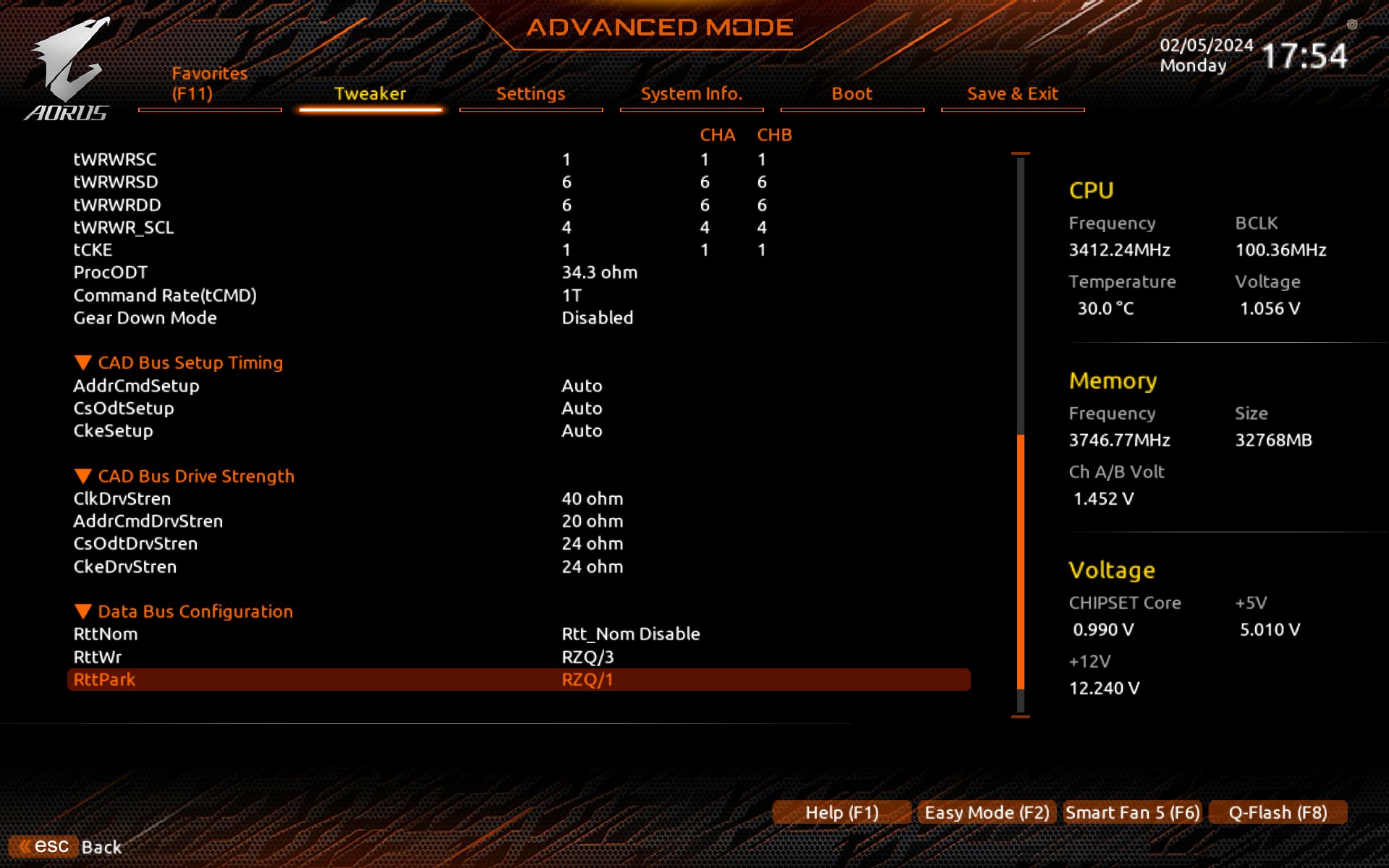

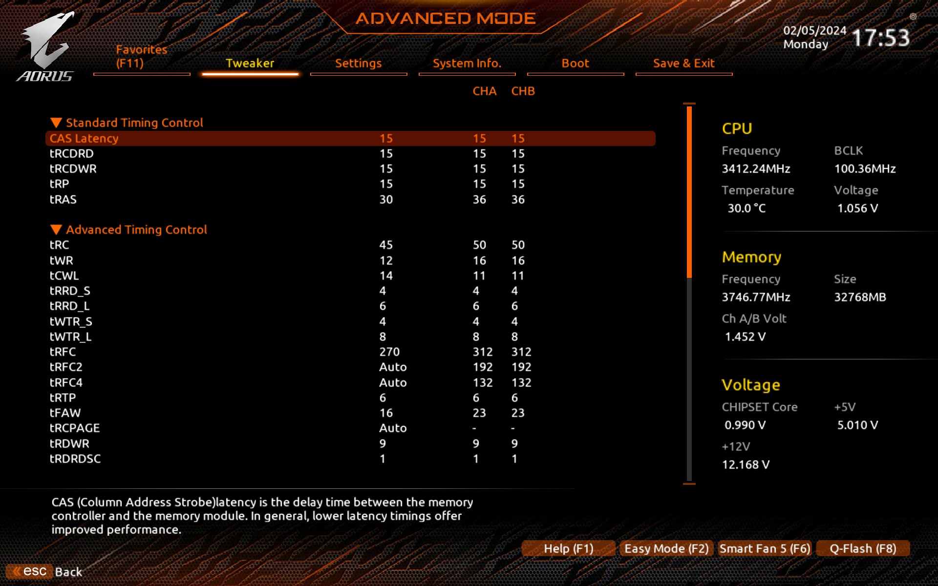

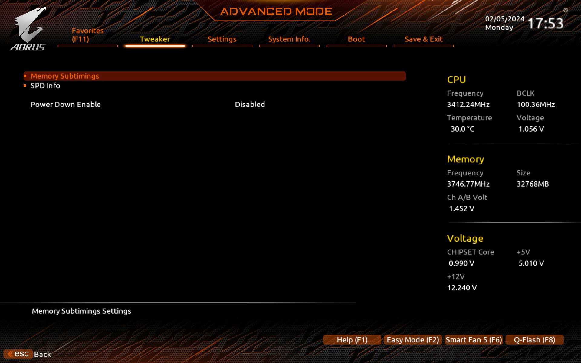

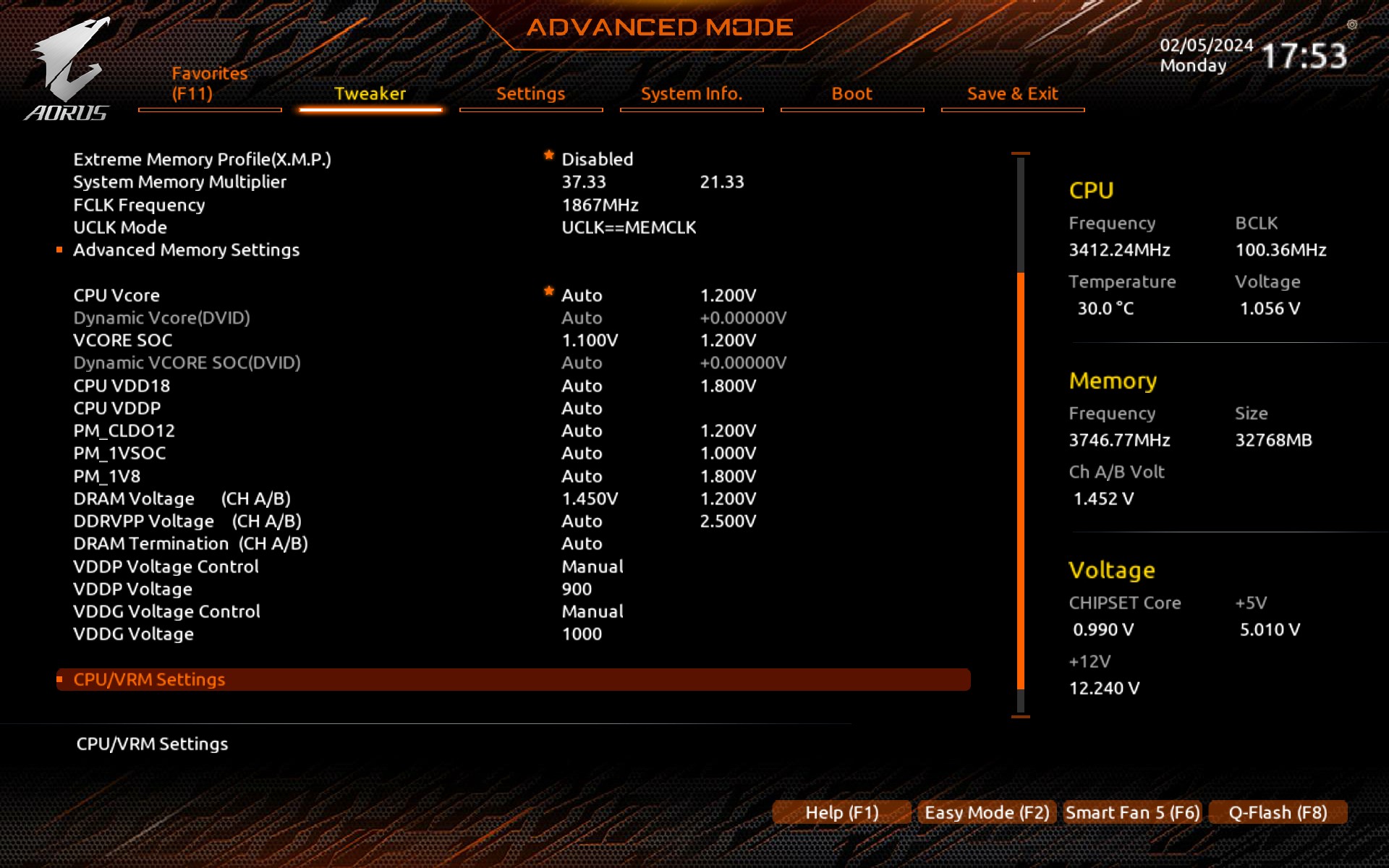

Hab doch vorhin geschrieben, RAM-OC bei Gigabyte komplett über den Tweaker machen. Würde dir empfehlen, von 0 (CMOS-Reset) anzufangen.
Edit: Hab mal meine RAM-Settings im UEFI angehangen.

Oh entschuldige, das habe ich übersehen.
Danke für die Screenshots, ich arbeite mich durch! <3

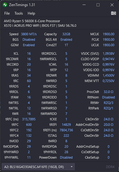

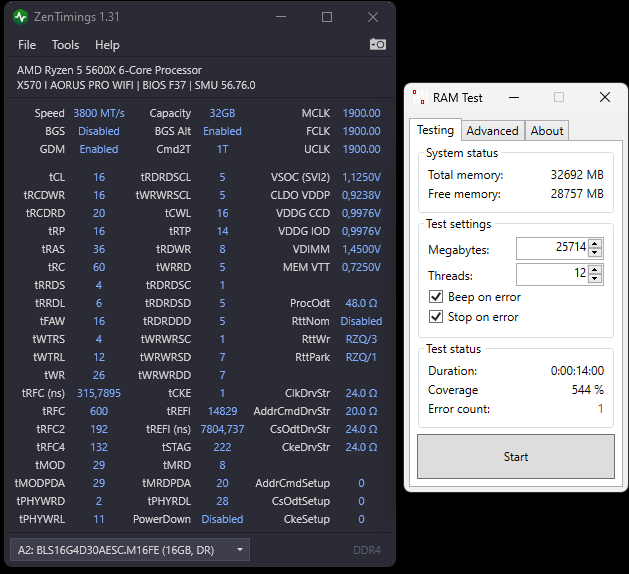

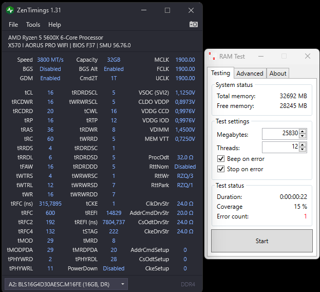

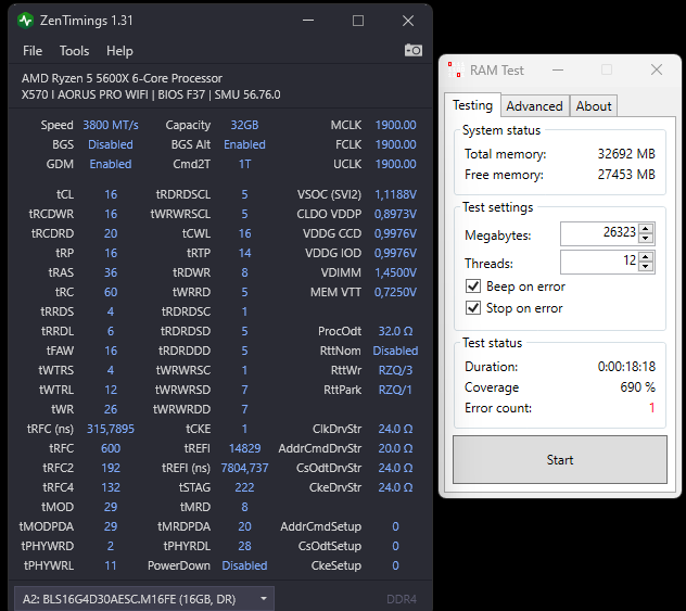

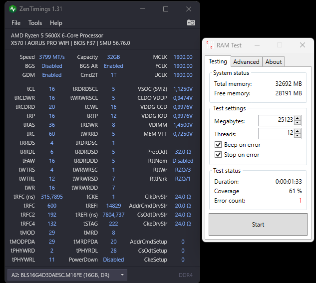

tRFC auf 600, tRDWR und tWRRD auto. Sonst alles gelassen.
karhu Fehler nach 30 Sekunden.
Ok, SOC mal auf 1,15V
und die IOD auf 1,025V

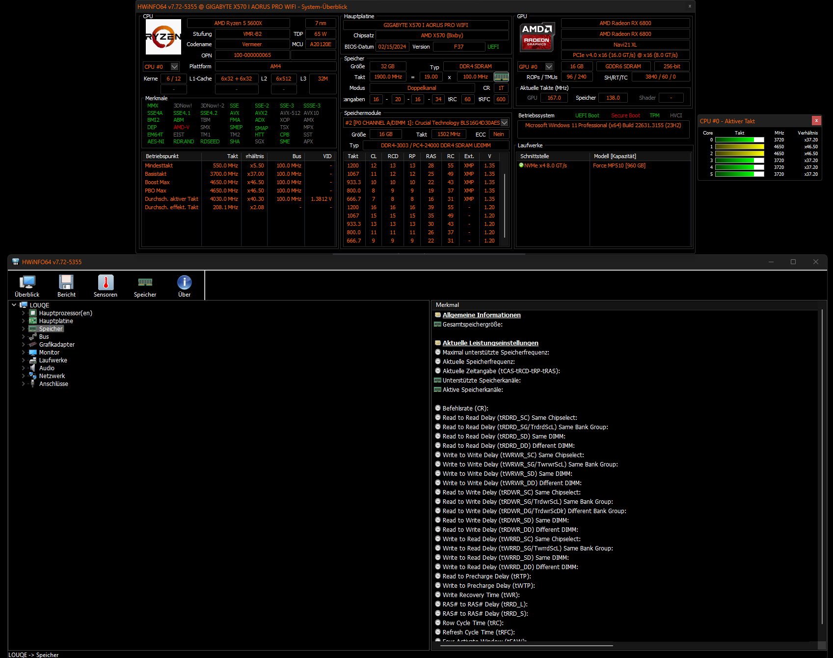

Wenn du HWinfo installierst und ganz runter gehst steht dort WHEA.
Da müssen immer 0 Fehler sein, kannst du das mitloggen?
Edit: tRAS mal auf 36 noch hoch.

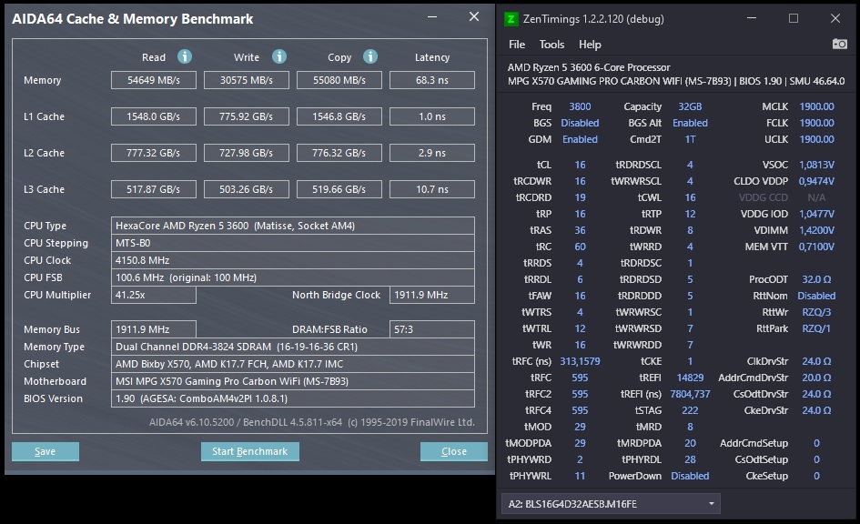

Meine Settings vom meinem alten Ryzen 5 3600
Da sind deine Timings nochmal etwas "zahmer" sollte also noch eher laufen.

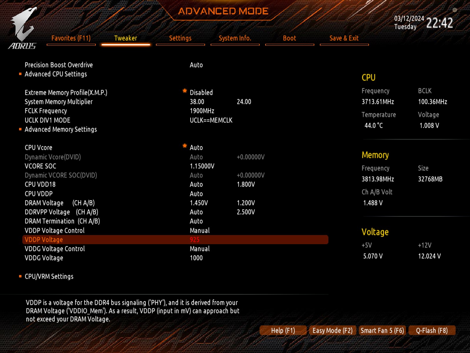

Wo meinst du das bei HWinfo?
Vsoc ist 1,15 eingestellt.
IOD ist 1,025 V eingestellt.
Muss ich die dann nachregulieren und höher stellen um auf die Werte zu kommen? Bei IOD hat sich nichts geändert.
Edit:
VDDG auf 1000 mV und VDDP auf 900 wie bei qiller > hat nichts weiter verbessert.
HWinfo "Sensoren" ganz unten.
Was übersehe och bei deinen Settings, das stelle ich mir gerade als Frage das müsst echt so laufen.
IOD auf 1.05
tWR Auto
tRTP Auto
Mal sehen was gesetzt wird
eingetragen:
Vsoc = 1,15 V
VDDG = 1,05 V
VDDP = 0,9 V
keine WHEA Fehler laut HWinfo
Ich habe leider nur eine der beiden Spannungen zum Einstellen.
SOC war schon auf 1,15V
Passt das so?
Sieht bei ZenTimings dazu so aus:
Dann VDDG auf 1.050 auch wenn da nur eine Einstellung ist.
VDDP passt warum auch immer das rot ist, da musst ich echt gerade lachen!
Wenn das nicht stabil ist die ProcODT mal auf Auto belassen, wenn es nicht schon ist.
Reaktionen: |Moppel|
