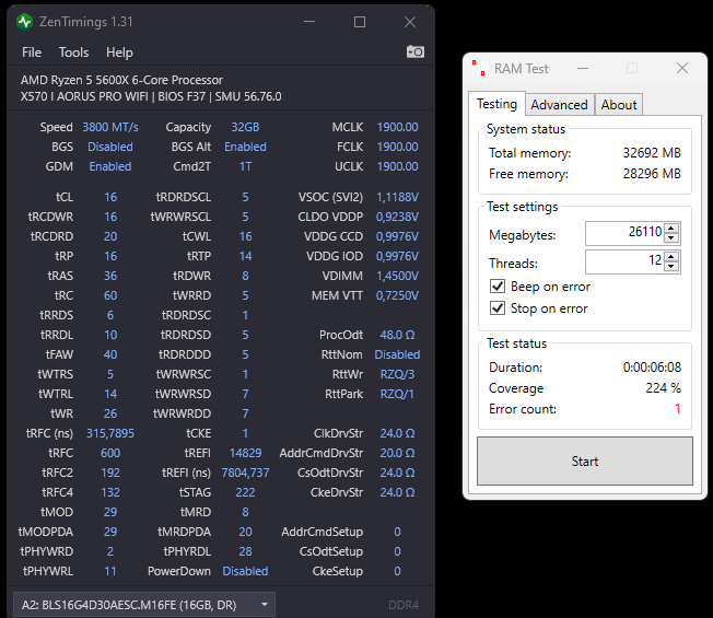

MehlstaubtheCat schrieb:
tRRDS, tRRDL, tFAW, tWTRS, tWTRL alle mal auf Auto
🥲 Gute Nacht und vielen Dank schonmal!
Also das läuft bisher mit Abstand am längsten.
Wie lange soll ich laufen lassen, bis wird davon ausgehen können den Übeltäter gefunden zu haben und uns wieder runtertasten können?
Immer 10000% minimal.
Top danke. Ich mache weiter sobald ich wieder Zeit habe. :>

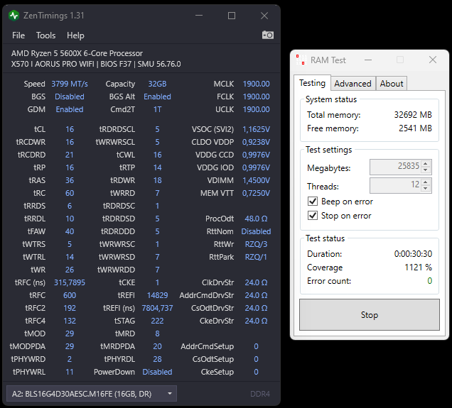

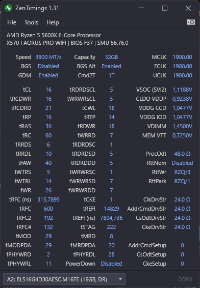

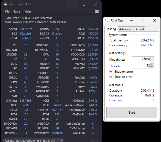

Moin!
Wird doch nicht an der 21 vom tRCDRD liegen...
Die hatte ich noch nie auf 21,
in den ganzen hundert Kits die ich Micron E-Dies schon gemacht habe...🤪
Reaktionen: |Moppel|
Ich wollte bei meinem E-Die Kit auch tRCDRD auf 19 stellen, lief überhaupt gar nicht, trotz nur 3733MT/s. Kam genau wie bei Moppel relativ früh Fehler. Da ich dann nicht mehr genug Zeit hatte das weiter zu analysieren, ging ich auf 20 hoch. Dann kamen die Fehler schon deutlich später und bin dann nur noch mit tRFC/tRC etwas hoch, das lief dann direkt^^. Aber tRCDRD auf 21 hab ich auch noch nicht gesehen. Was ich mir auch vorstellen könnte, wären tRRDS/tRRDL/tFAW.
Aber wenn ich eins gelernt habe: Wenn Fehler früh kommen, stimmt meist etwas Wesentliches nicht: Spannung, ProcODT/RTTs o. Haupt-/Sec-Timings. Kommen Fehler spät, sollte man sich die Subtimings/CADs angucken.
Ja bei im war es die 21 tRCDRD mit den anderen Timings kann man nach den 10000% wieder deutlich schärfer gehen und dann ganz am Ende wieder die Spannungen anpassen.
Aktuell kann man nicht mehr "leichter/lascher" einstellen als das was gerade läuft.

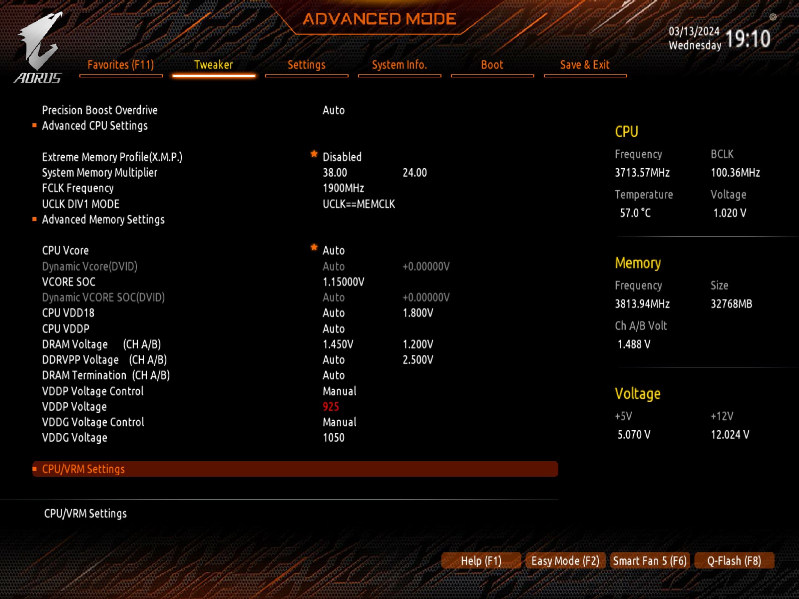

Steht auf auto und dort auch auf 100MHz. Man sieht allerdings rechts dass er 100.34MHz fährt.
Soll ich statt auto mal 100MHz nehmen?
Reaktionen: MehlstaubtheCat

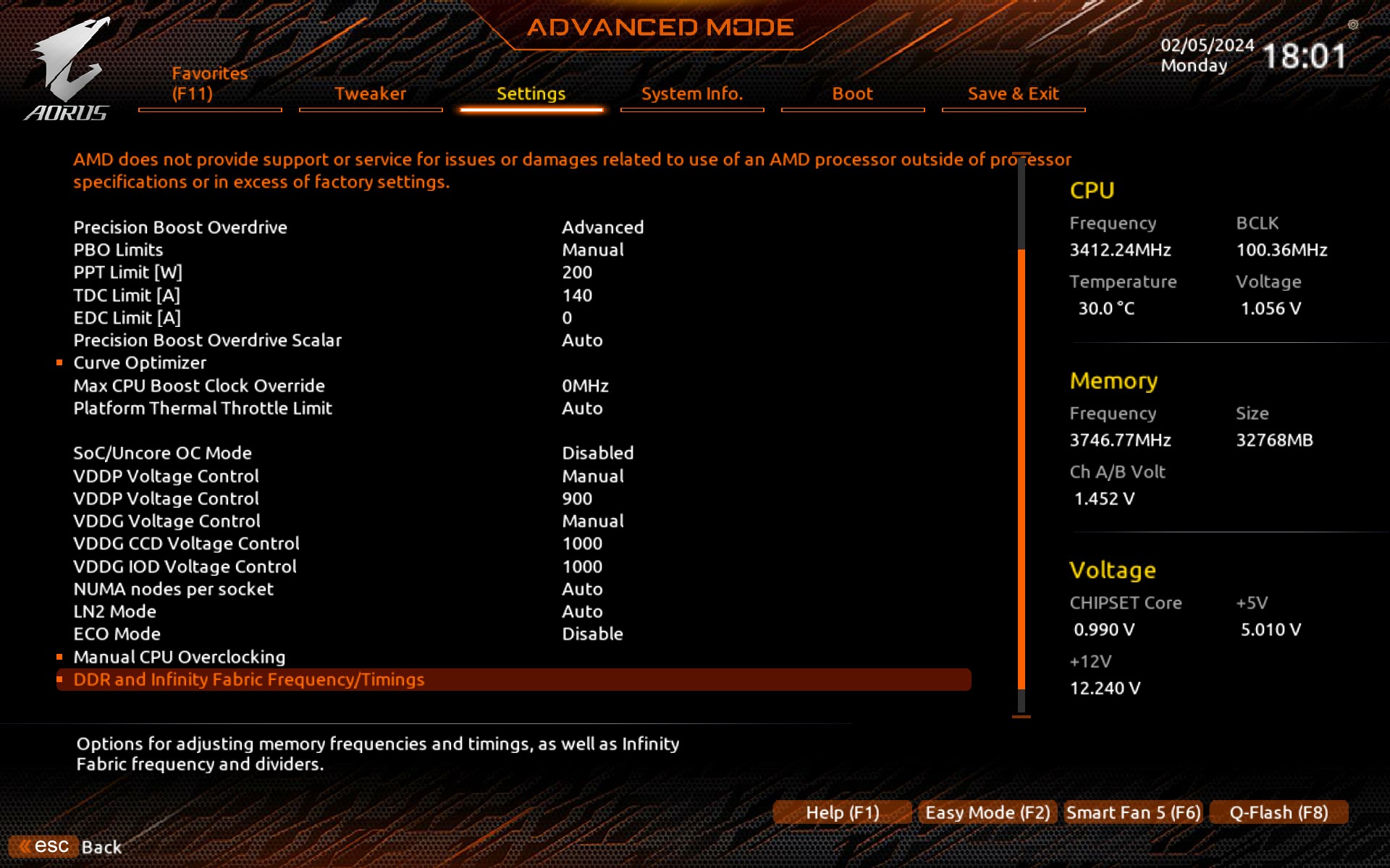

@|Moppel| Schau mal unter AMD Overclocking. Da müsstest du eigentlich die aufgetrennten VDDG-Spannungen sehen können. Mein Screenshot ist noch von einer alten UEFI-Version, glaub das sieht mittlerweile minimal anders aus.
Edit: Achso und im Tweaker stellst du die VDDG einfach wieder auf Auto. AMD Overclocking Einträge sollten Vorrang haben.

Achso, hatte mich an deine Empfehlung gehalten alles im tweaker zu machen.
Dann werde ich das mal umstellen. :)
Ist schon nicht optimal gelöst bei dem board.
Ja, ich stell immer alles im Tweaker ein, und was ich vermisse, dann in AMD CBS/Overclocking. Die getrennten VDDG-Spannungen gehören z.B. dazu. Aber auch die detailierten PBO2-Settings und der Curve Optimizer findet sich nicht im Tweaker. Also ja, ist bei Gigabyte blöd gelöst.
Hardware ist bei Gigabyte eigt. immer solide und gut, aber Software/Firmware ist leider immer noch grottig. Apropo: Irgendwo im UEFI ist der "Gigabyte Downloader" (o. ähnlich betitelt, ist die LED-Schrottware von Gigabyte, die dann automatisch in Windows installiert wird) standardmäßig aktiviert. Den solltest du auf jeden Fall deaktivieren.

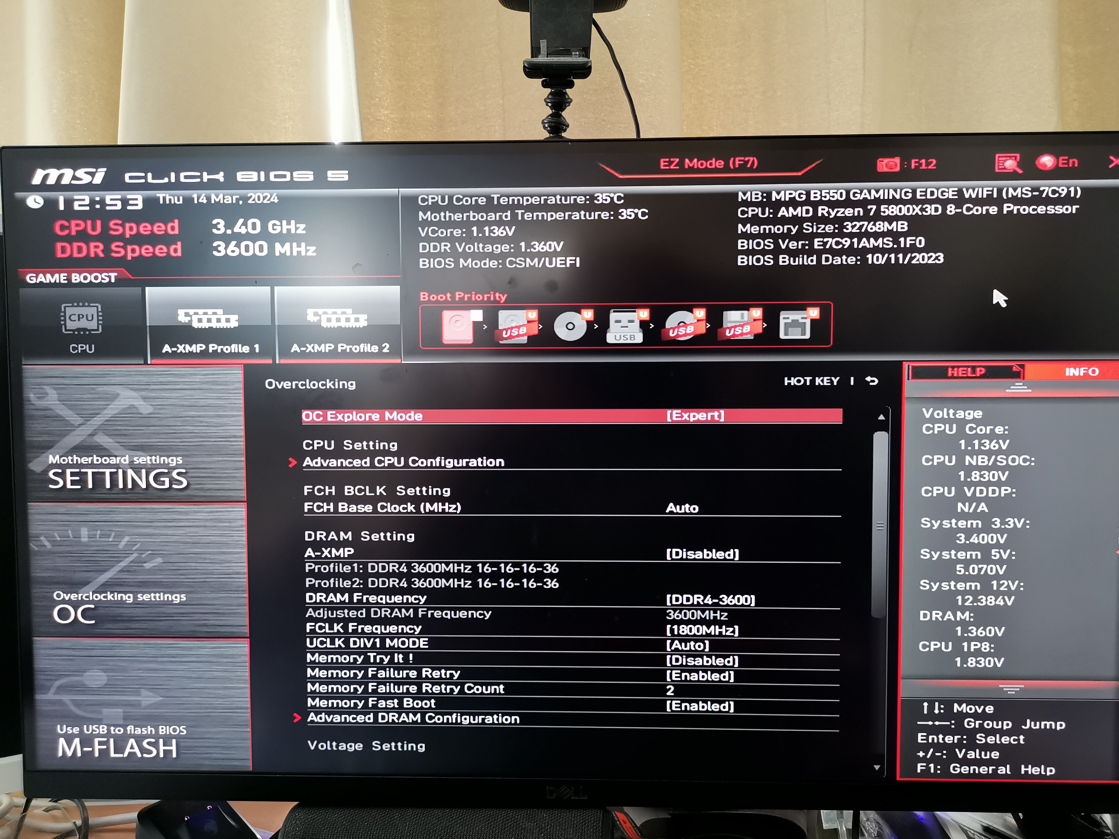

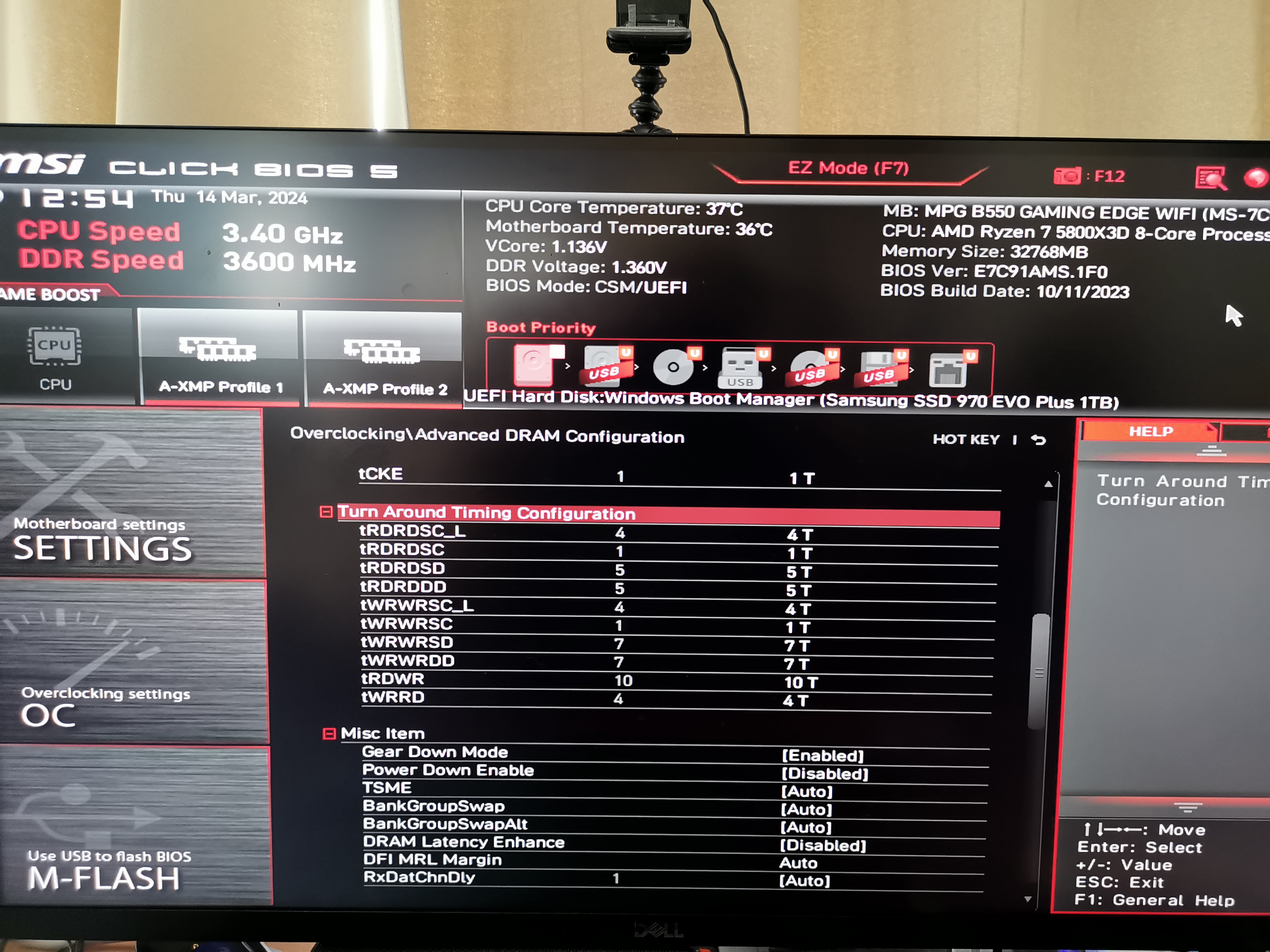

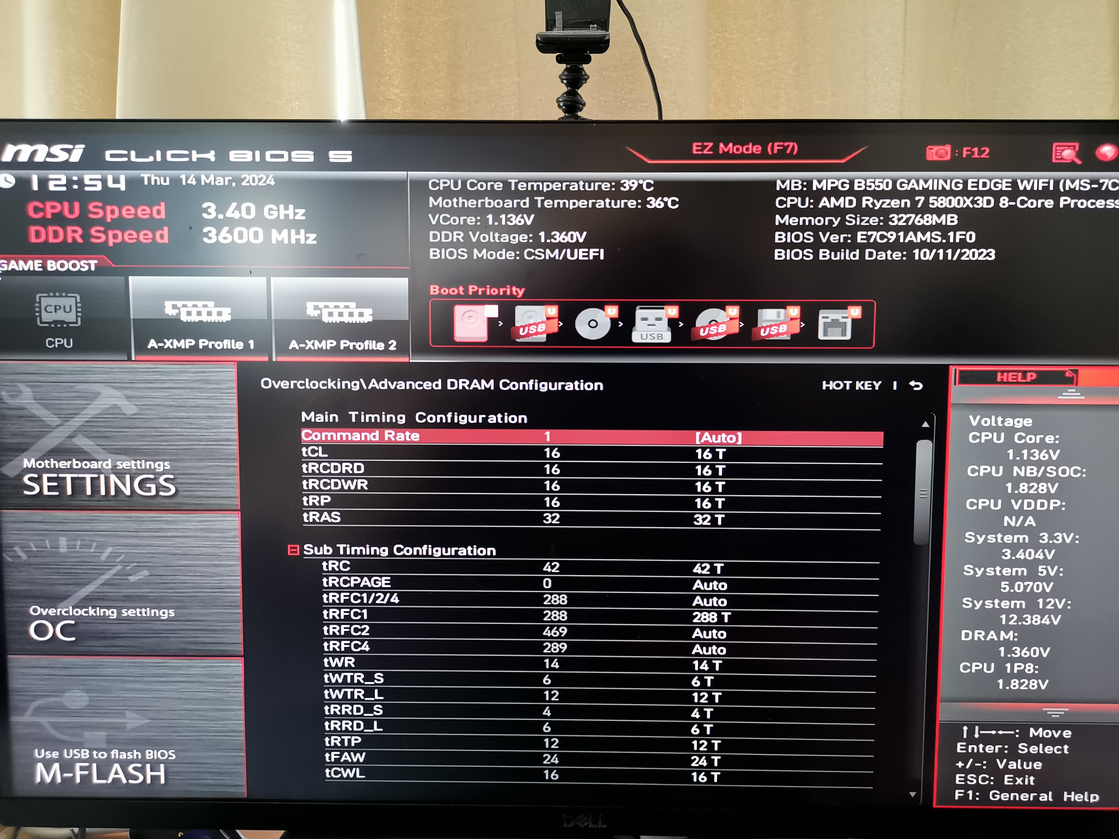

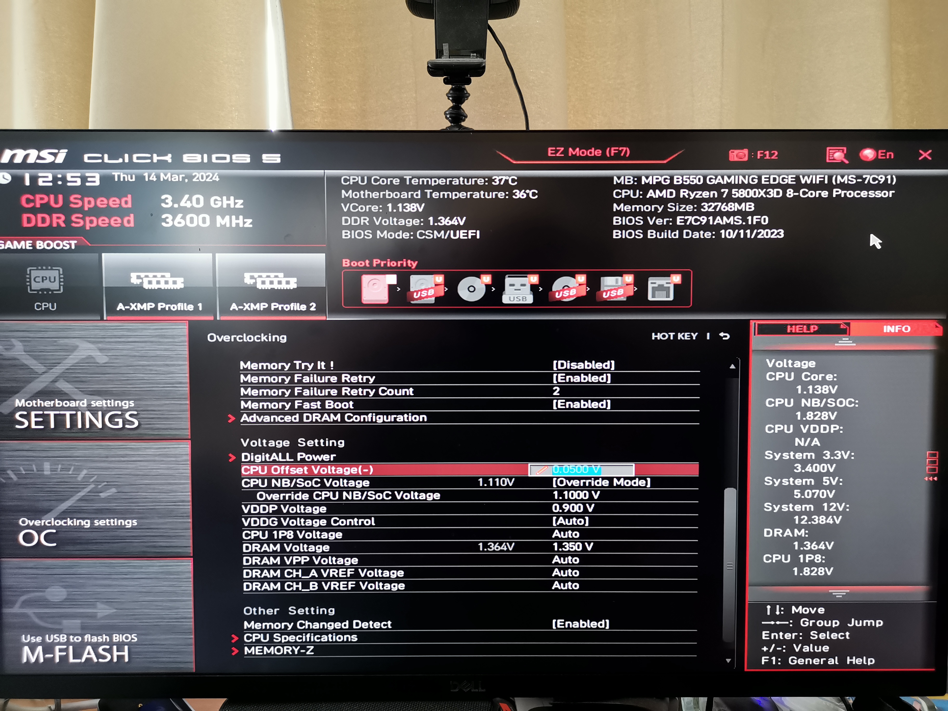

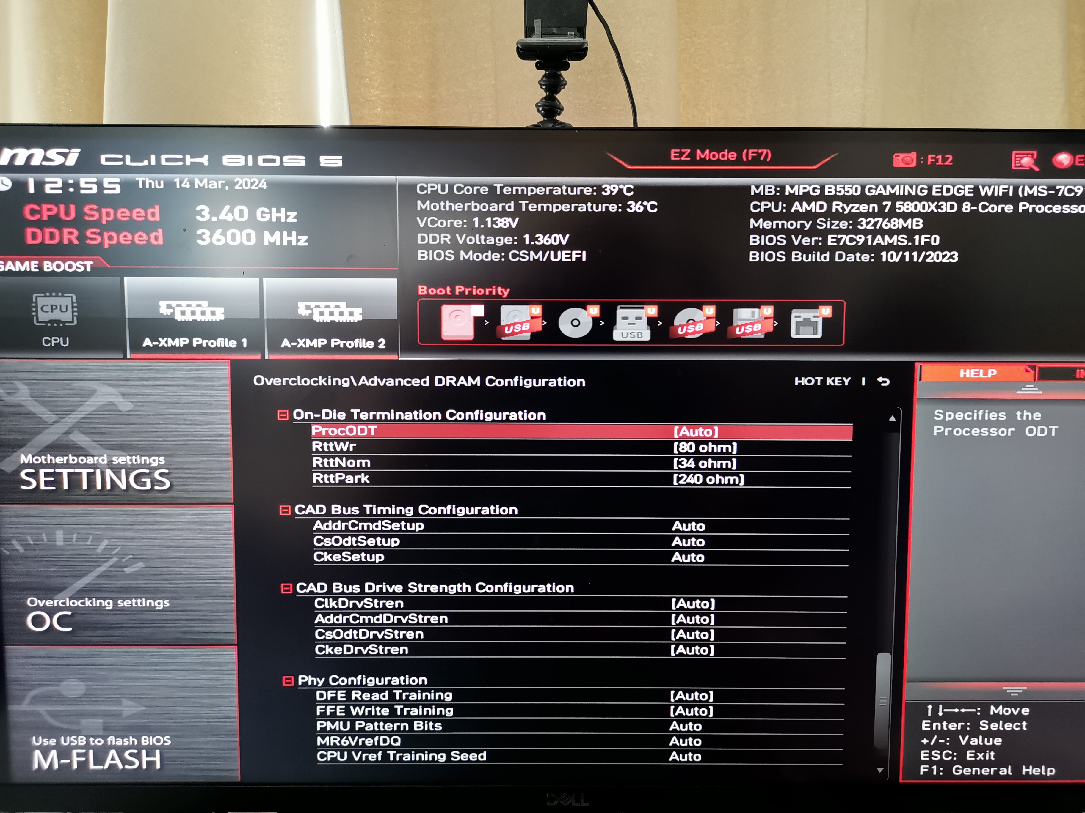

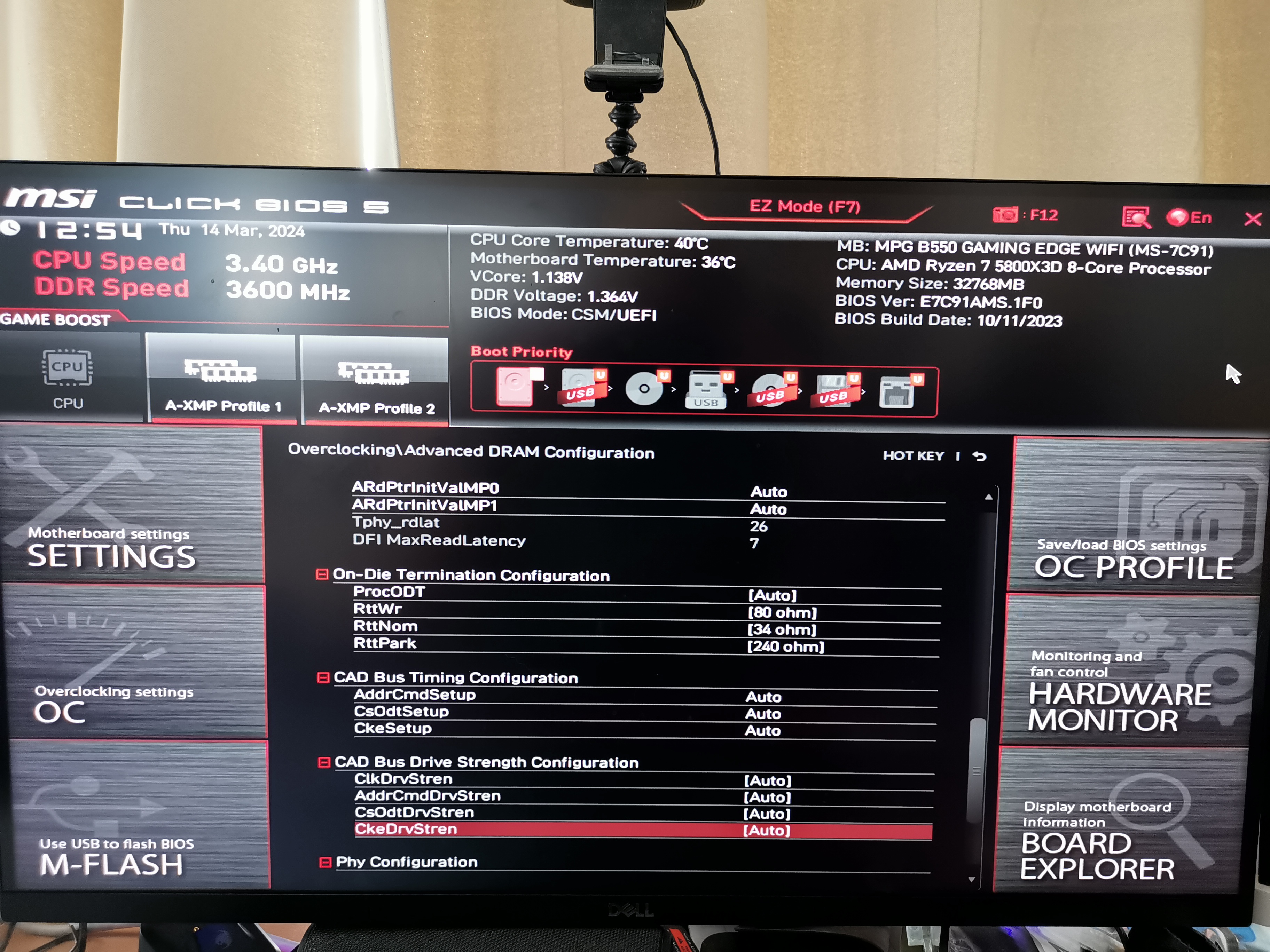

Guten mittag zusammen,
ich habe mich jetzt mal durch die PDF von Seite 1 belesen und hab mal die Beispiel Einstellungen von Lorreta übernommen für 3600er und hab damit mein XMP1 ersetzt. Soweit hatte ich bisher auch keine Probleme. AIDA lief für eine Stunde sauber durch und Memtest hat auch keine Fehler produziert.
Jetzt habe ich aber noch einige Werte im Bios die auf auto stehen und wollte mal wissen ob das so korrekt ist und wie ich jetzt weiter vorgehen soll. Des Weiteren stand in der PDF das bei MSI Boards (Achtung, bei MSI sind RttNom und RttWr vertauscht) dieses Phänomen konnte ich bei meinem Board nicht feststellen, ansonsten hätte ich die Werte wie Beispiel nicht übernehmen können.

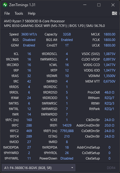

Ich frage mich warum bei dir der IOD nicht auf 1.050 steht im ZenTimings.
Mit den Tipps von @qiller scheine ich jetzt an der passenden Schraube zu drehen.
Soll ich ab hier den ganzen Weg nochmal abwärts testen oder ergibt es Sinn gleich ein paar Variablen wieder anzuziehen?
