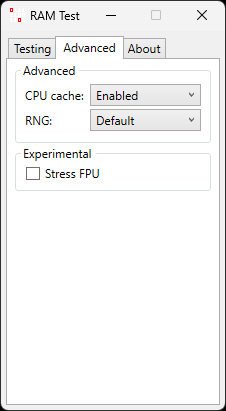

Bei Karhu hast du in Advanced den Cache mit "abgehakt"?
Stress FPU auch? So sollte das zumindest eingestellt sein.
Gerne mal auch davon einen Screenshot :D
Gruß
Reaktionen: |Moppel|
Ich habe Stress FPU weggelassen, weil es in der RAMOC Anleitung empfohlen wird. Kann es natürlich gerne rein machen.

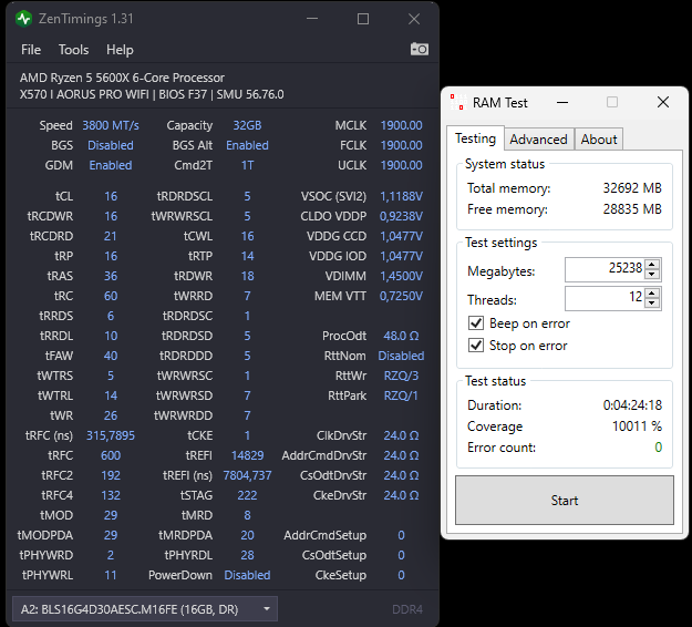

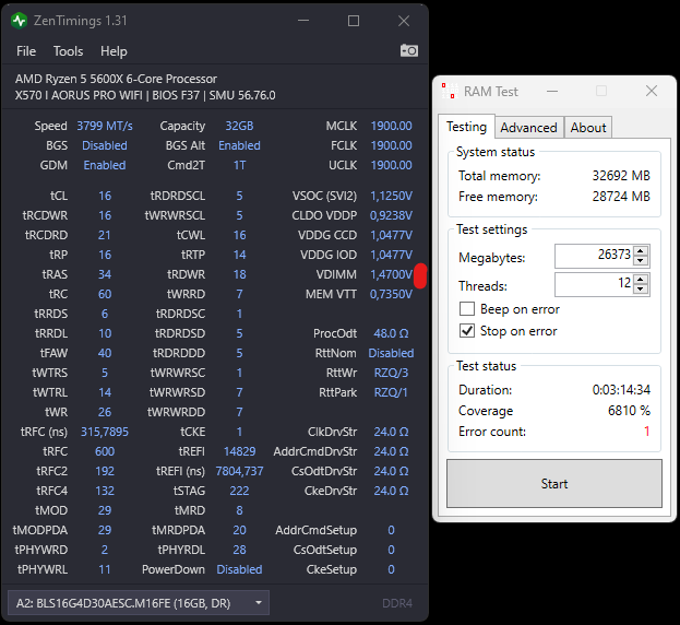

Im Gegensatz zu letzten Mal nur tRAS von 36 zu 34 geändert. Wobei ich da "nur" bis 10000% laufen ließ.
@MehlstaubtheCat noch mal mit tRAS 36 länger laufen lassen?

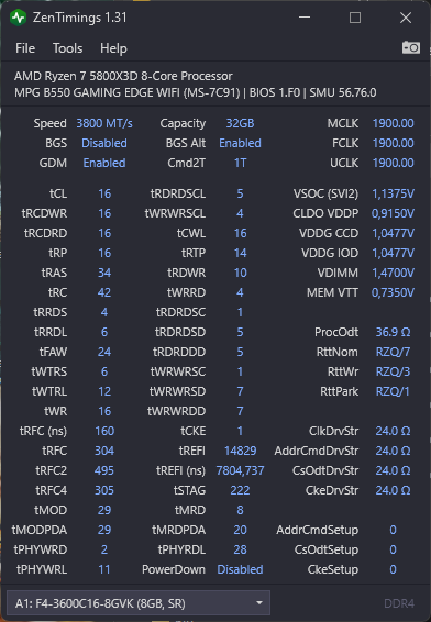

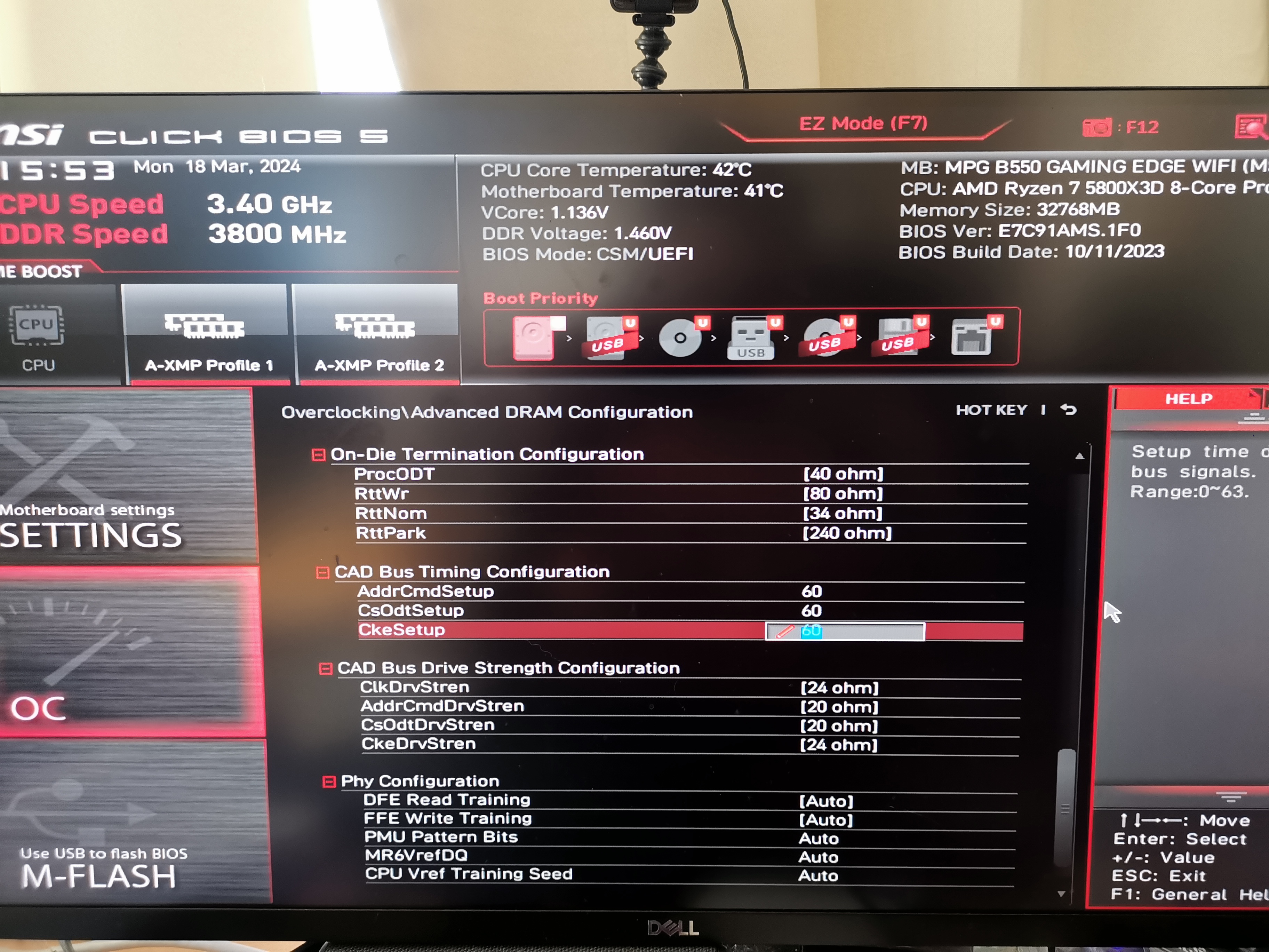

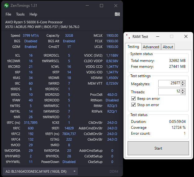

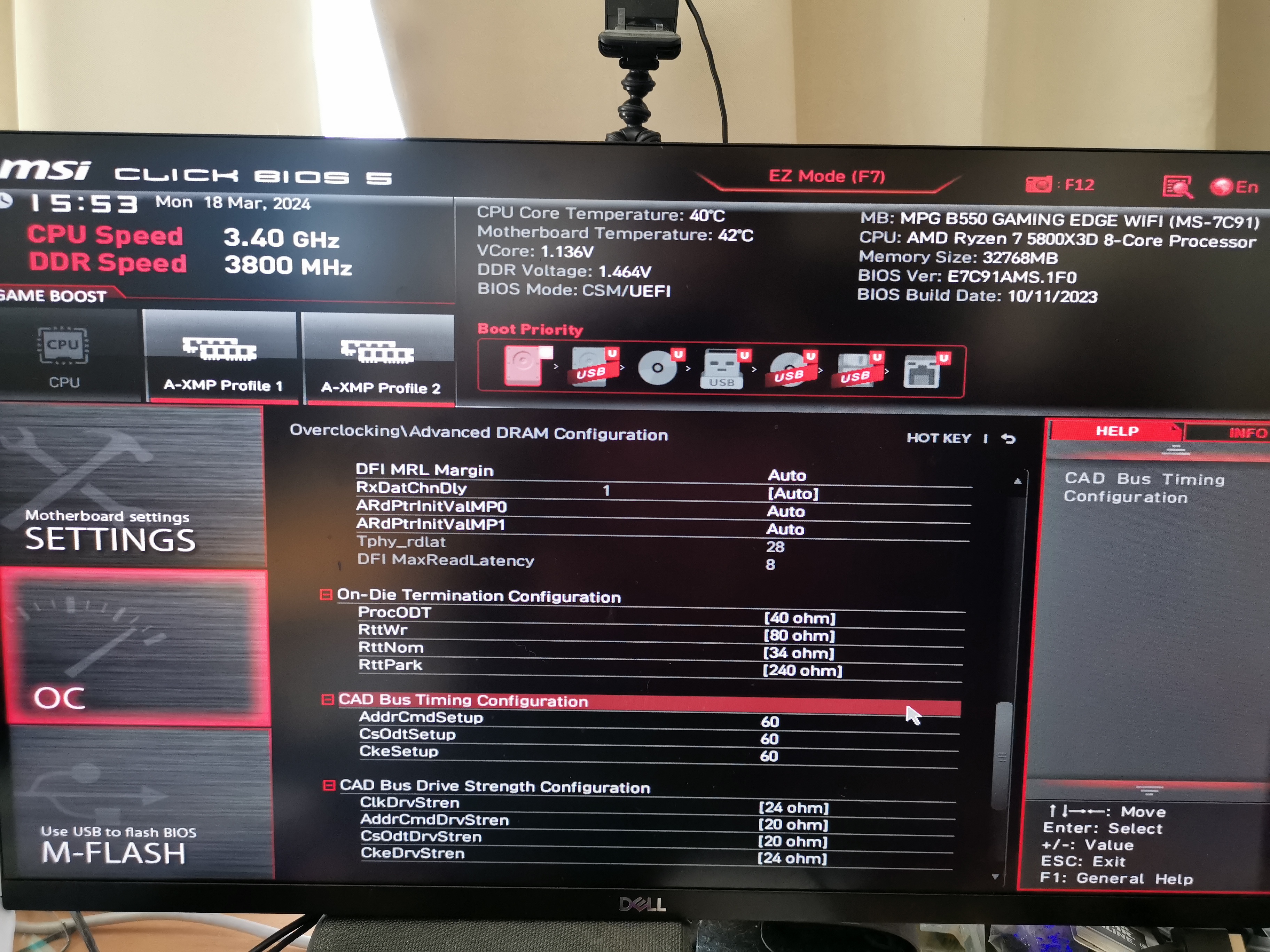

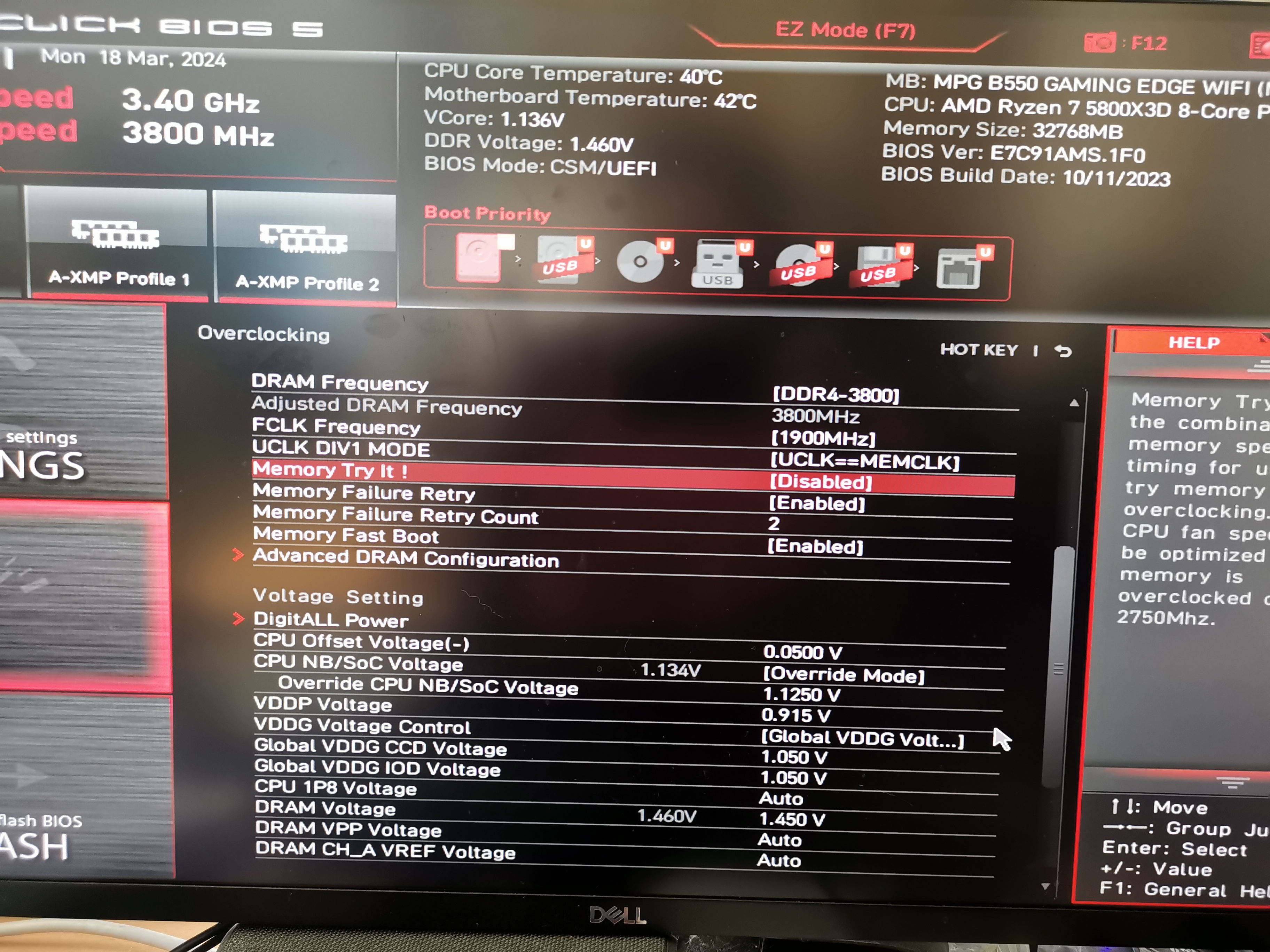

Leider schmiert das System wieder ab, ich hab jetzt nochmal screens vom Bios gemacht und pack nochmal Zentimings rein vielleicht könnt ihr ja was entdecken. An den Spannungen lässt sich definitiv auch noch was drehen, aber erstmal müssen die Test durchlaufen. Ich werde jetzt trotzdem karhu kaufen und mal schauen was da passiert.

|Moppel| schrieb:
@MehlstaubtheCat
Hast du noch einen Tipp zu meinem Edit hier oben? 🥲
Gib mal 1,47V DRAM drauf und schau wann dann Fehler kommen, später oder früher.
Also Karhu mal lange laufen lassen und selber abbrechen lassen.
