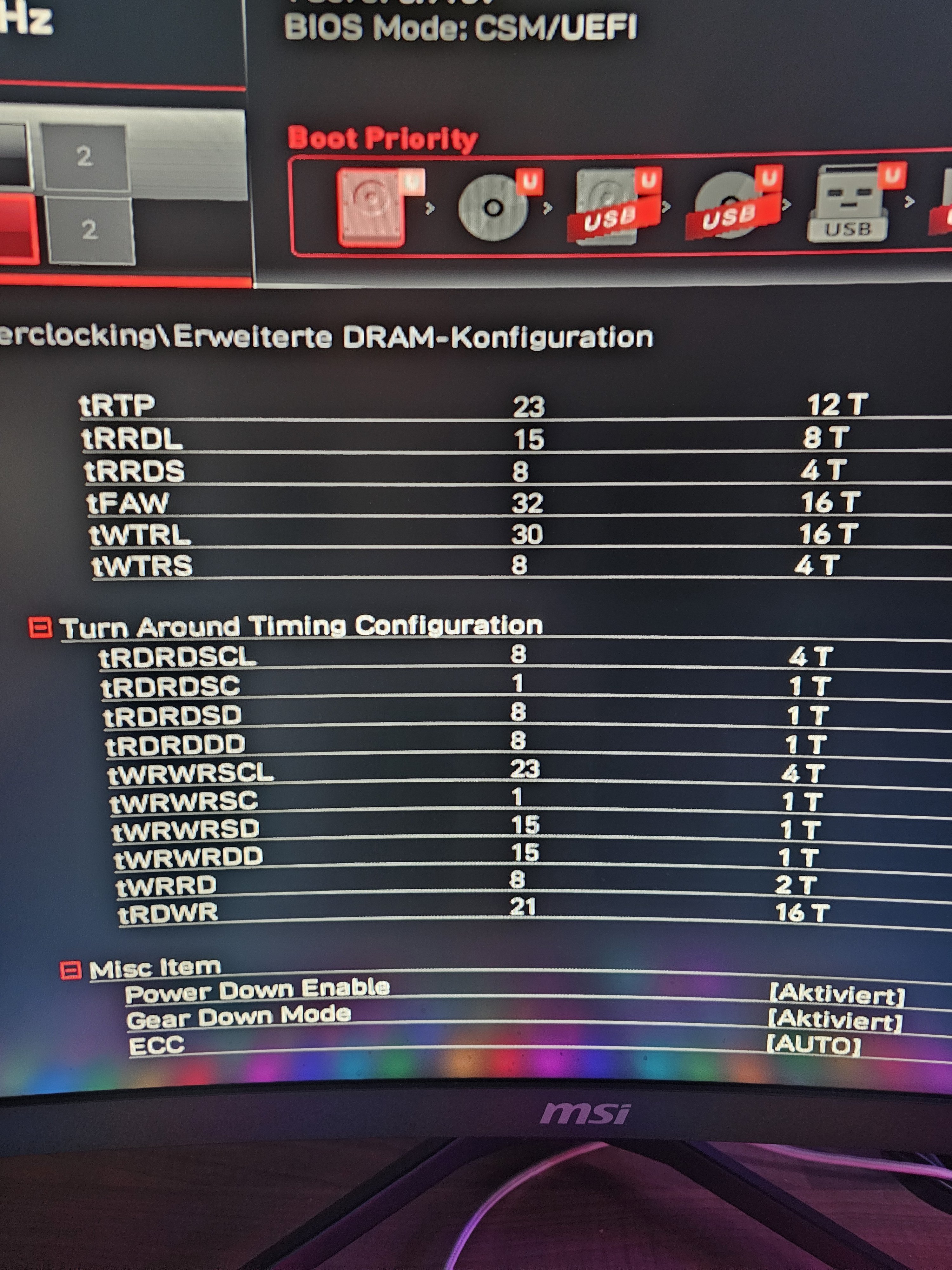

Sorry, ich meine auch 4-6x tRRDS.
Edit: Ich kan tFAW nicht auf 16 stellen, mein BIOS lässt das nicht zu. 20 ist der geringste Wert. Sollte ich also 20 oder 24 wählen?
Reaktionen: Jaffech
Bitte? Hat GB das noch immer nicht im Griff? Omg...
Dann nimm tFAW 24 und entsprechend tRRDS 6.

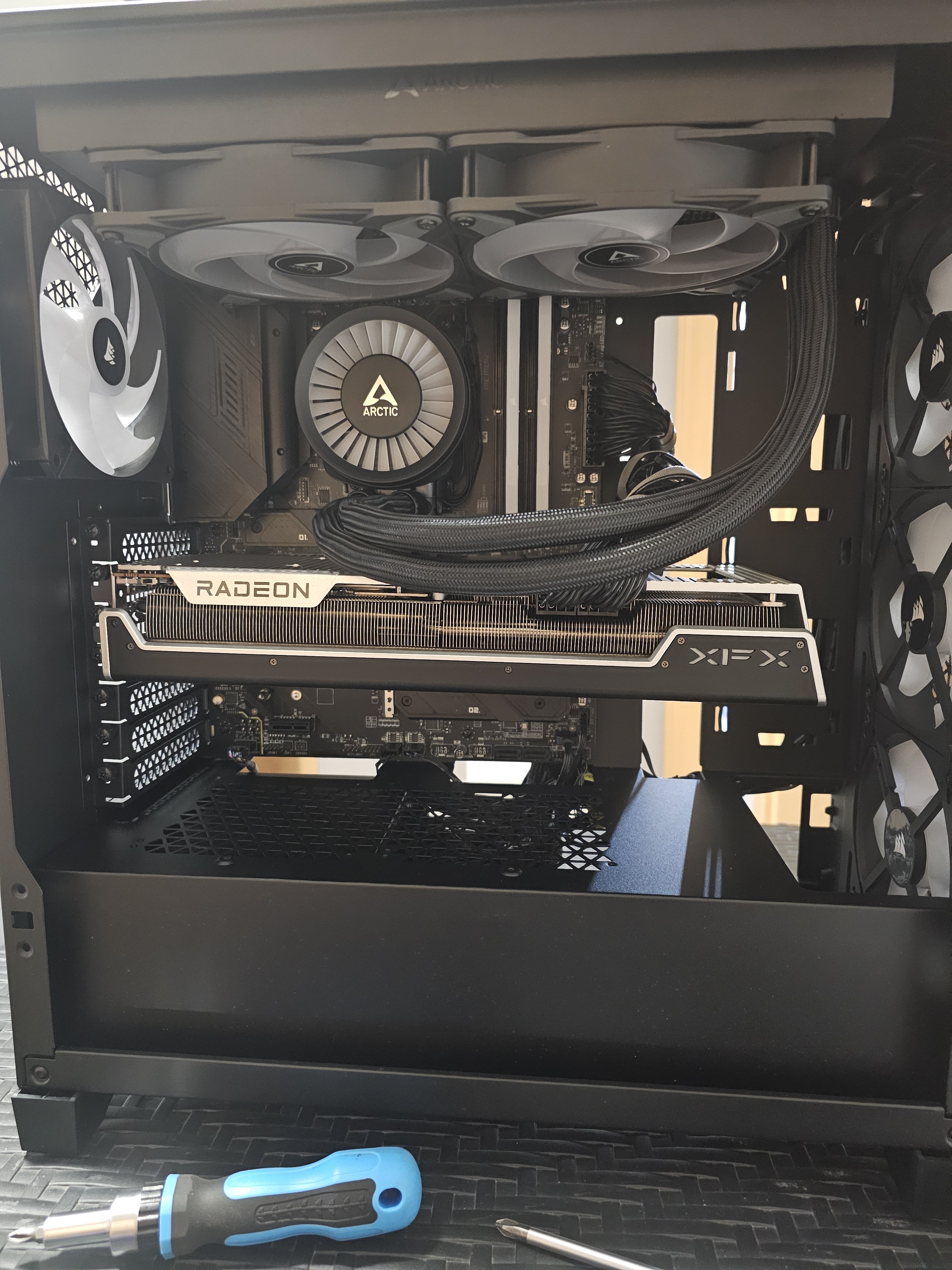

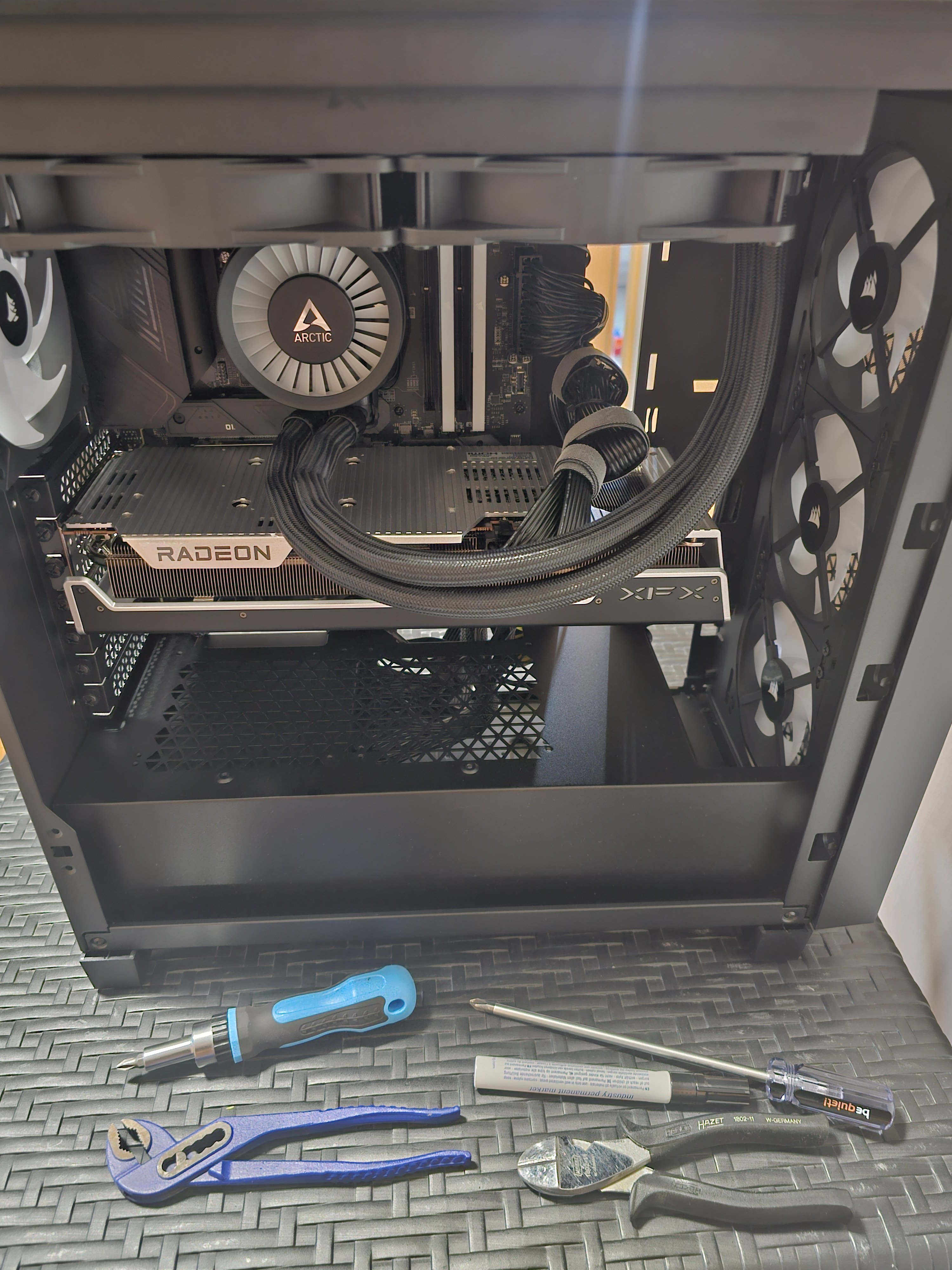

Moinsen ✌️ ich nochmal.
Baue und optimiere gerade einen PC für meinen Kollegen. Anbei ein Paar Pics der aktuellen Lage.

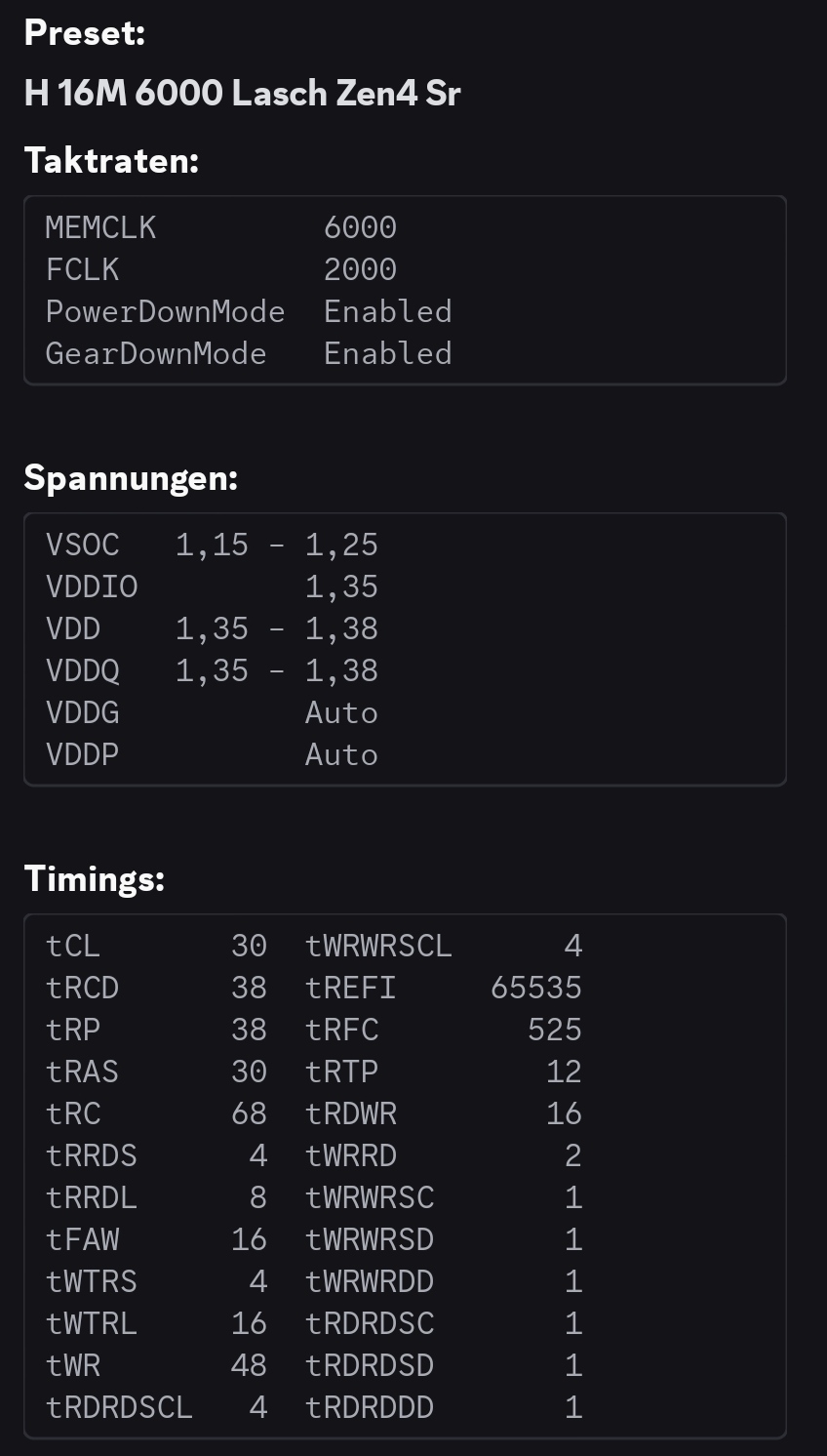

Schöne Bilder. Es fehlt nur das wichtigste Bild:
Der LotCodes des RAMs, damit man sagen kann welche ICs verbaut sind ^^
Tippe jetzt mal auf H16M oder H16A, vmtl ersteres
Reaktionen: Evgasüchtiger
Sollten H16A oder H16M sein
tRCDRD/tRP dann auf 36
tRC 66
Das sollte eigentlich easy laufen.
Und falls es H16A ist, kann tRFC auch noch tiefer als bei H16M.
Einfach mal ein Bild posten :D
ggf auch tWRRD auf 4 und die SCLs auf 8. Macht ab und an probleme
Aber probiers erstmal so wie im Preset zu sehen (mit tRP/tRC anpassung). Entschärfen kann man notfalls immernoch

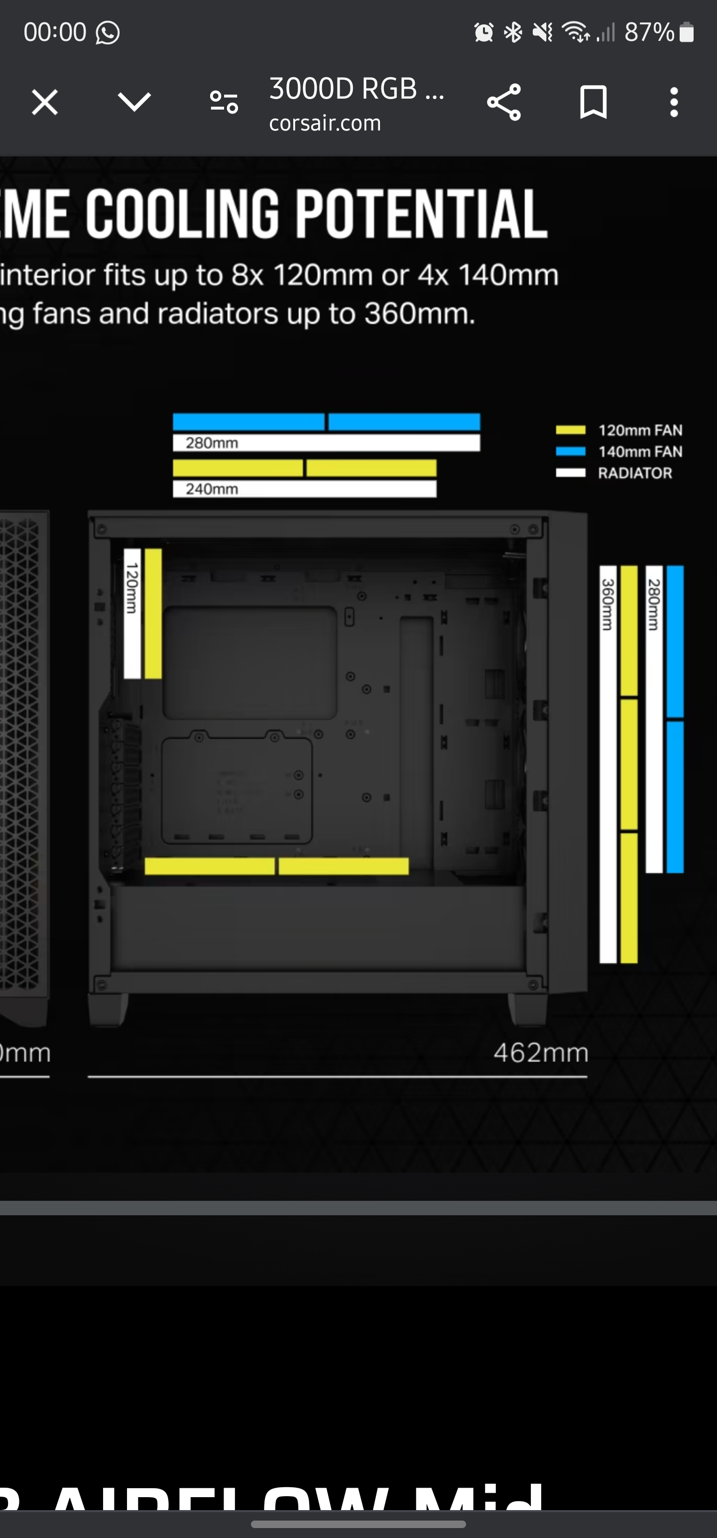

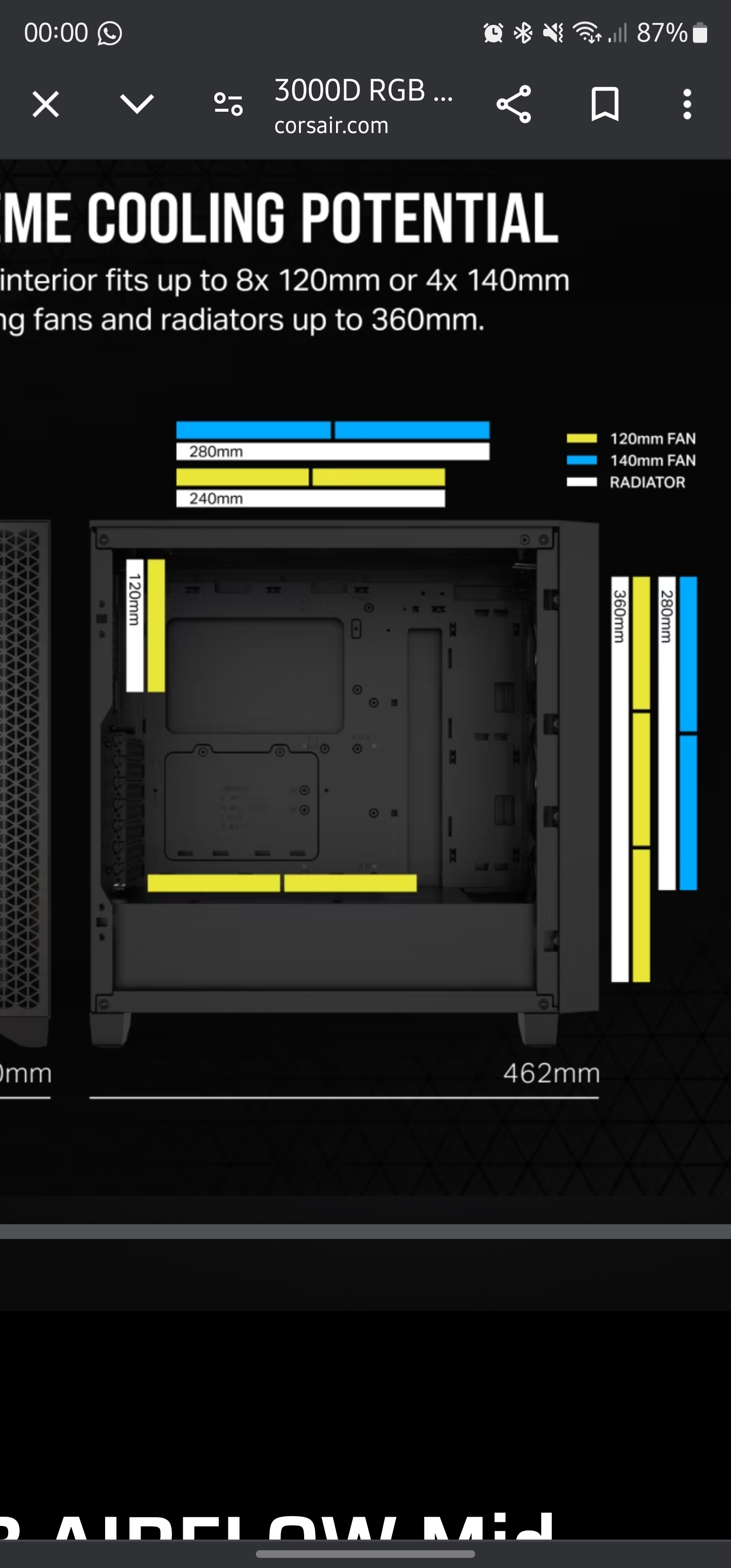

Kann ich leider nicht so einfach machen. Bekomme die Riegel nicht raus ohne den Radiator zu entfernen. Leider liegt der Radiator schon auf den Riegeln. War Millimeterarbeit und ein Gequäle...Aber noch hinbekommen 🫠 Das Gehäuse wird aber geworben, das es oben 280er Radis aufnehmen kann. NIE wieder Corsair Gehäuse....Auch die Qualität gefällt mir nicht...Egal hat sich mein Kollege ausgesucht.
Wie dumm ist das denn bitte designed... ich sehs grad...
to be fair, die arctic LF3 hat einen dickeren Radiator als die meisten anderen AiOs. Kann deshalb hin und wieder zu problemen kommen zwecks Platz, v.a. in kleinen gehäusen
Naja dann nimm das H16M Preset.
Falls du bock hast, kannste tRFC mal auf 390 versuchen. Wenn das bootet und stabil ist, dann ists es H16A

@Jaffech Auch ein dünnerer Radiator würde noch Probleme machen...haben auch wohl das größere 4000d und 5000d....egal klappte ja soeben......sieht nun bisl gequetscht aus...optisch....

Warum dann nicht vorne reingebaut? Du machst ja offensichtlich eh GPU UV, dann ists nicht so schlimm wenn vorne etwas wärme luft reinkommt.
Wobei ein 78x3D jetzt auch nicht soviel abwärme produziert
@Jaffech Vorne gefällt uns nicht...Die GPU braucht coole Luft 🙃
Reaktionen: Jaffech

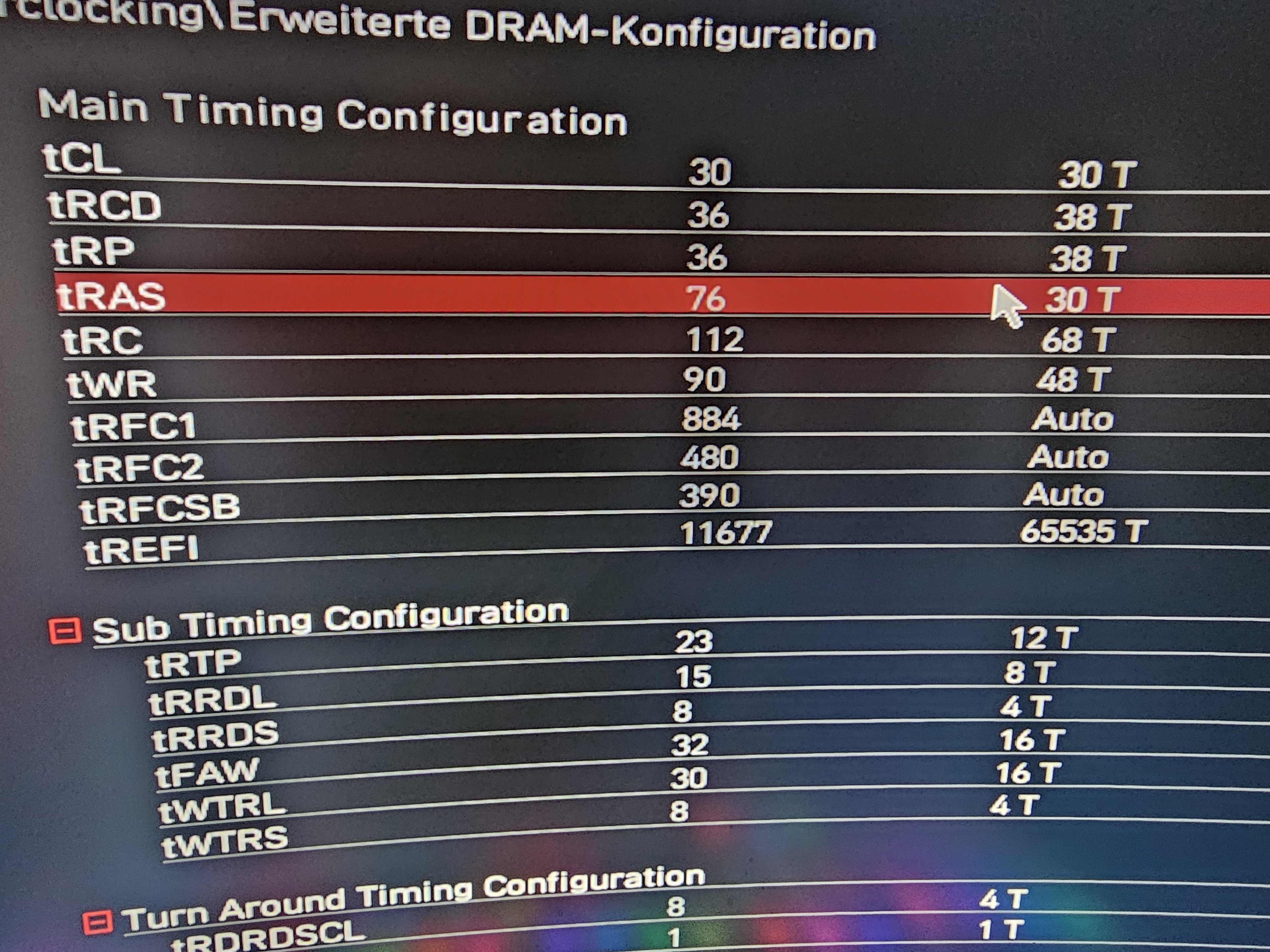

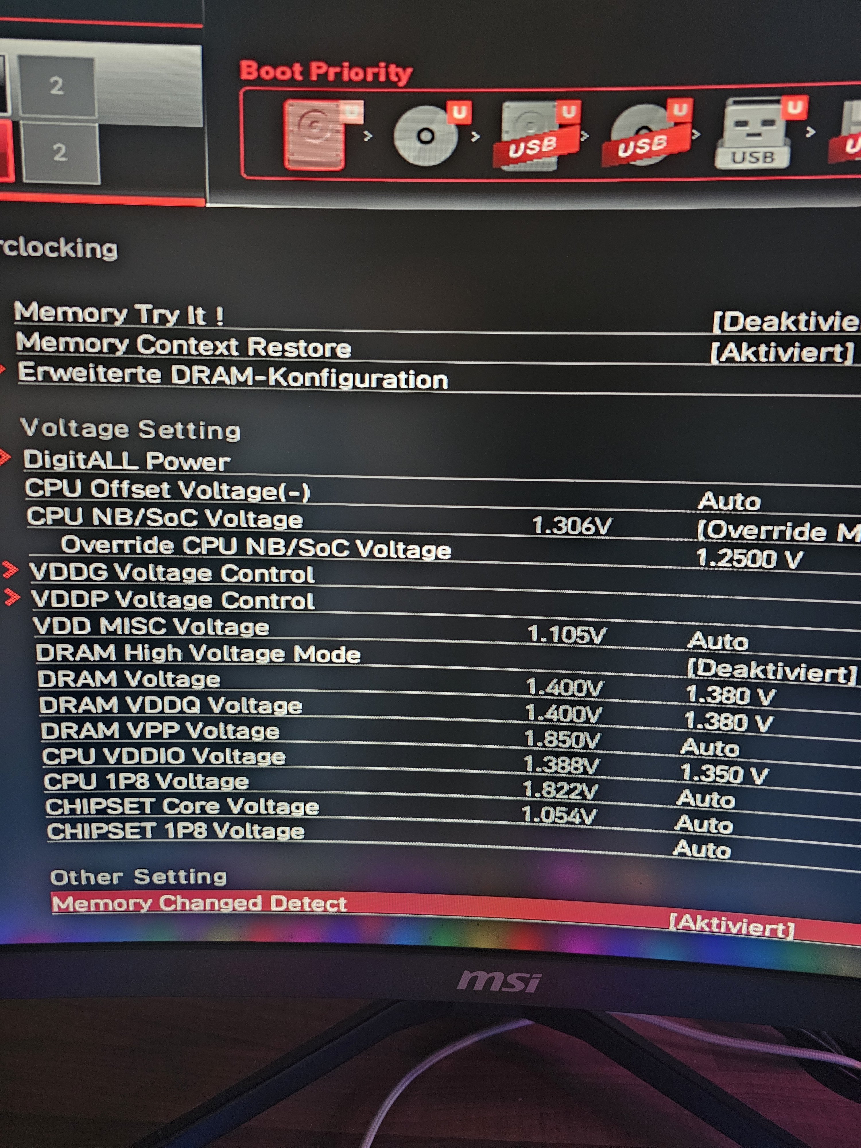

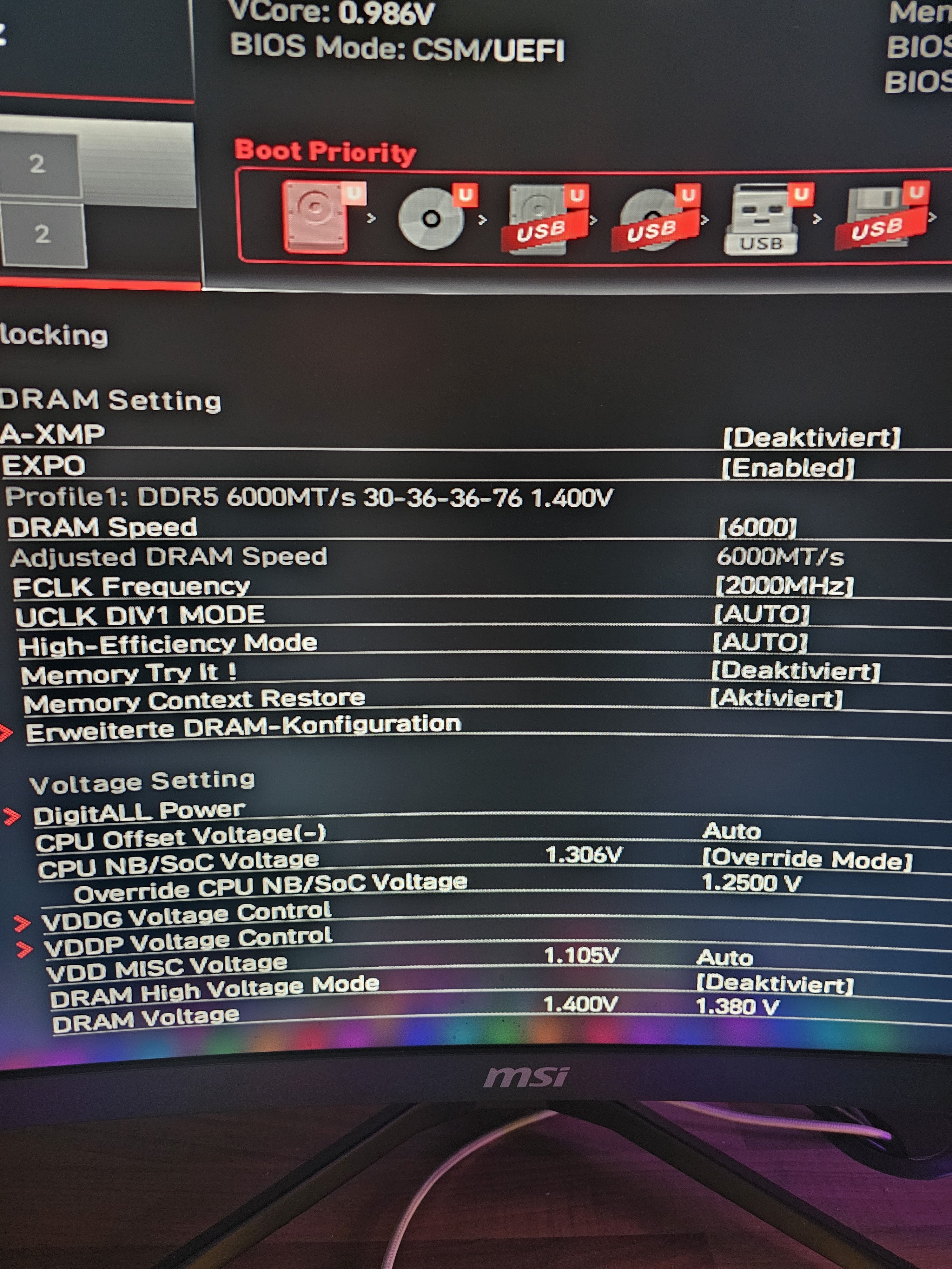

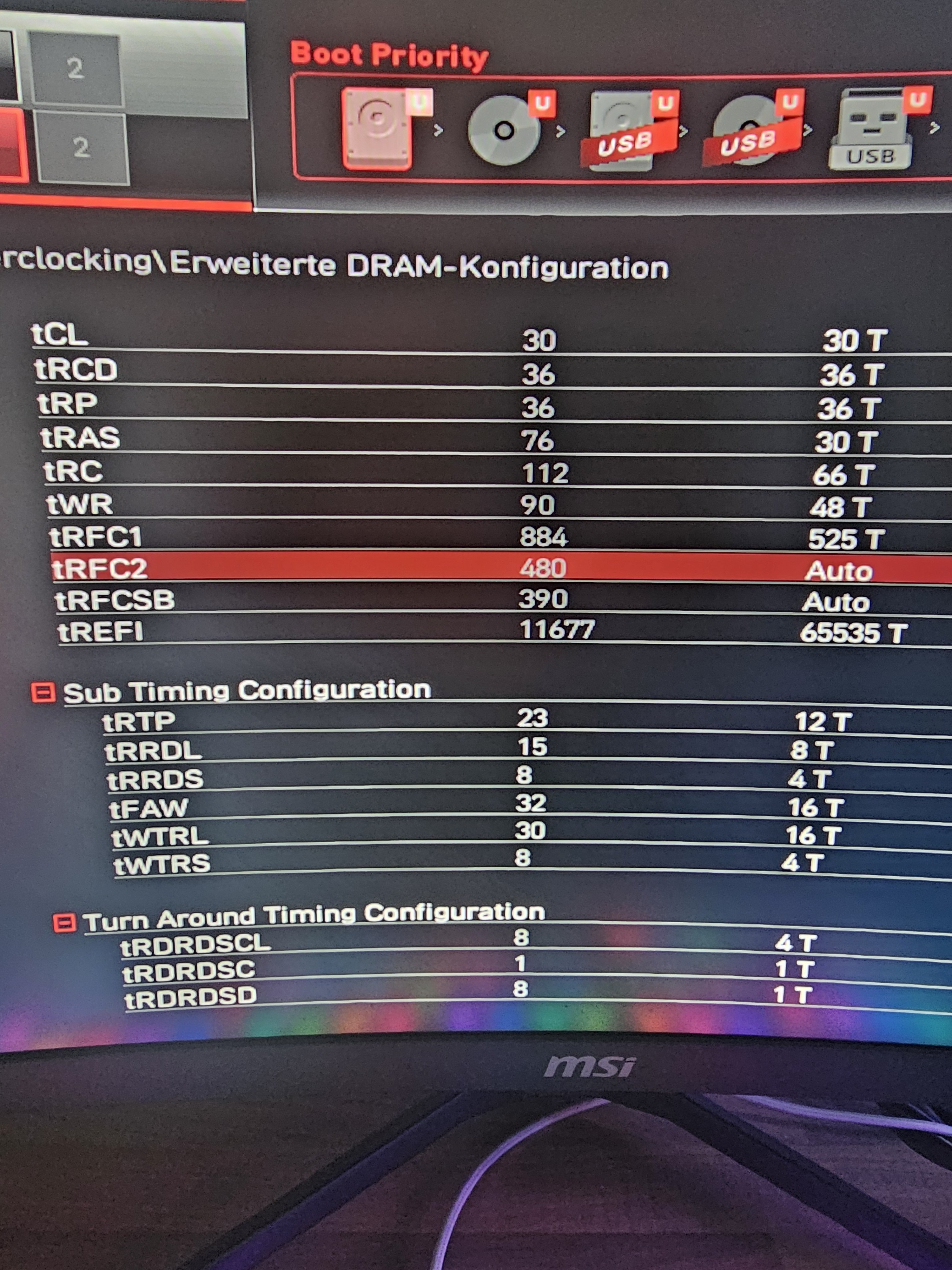

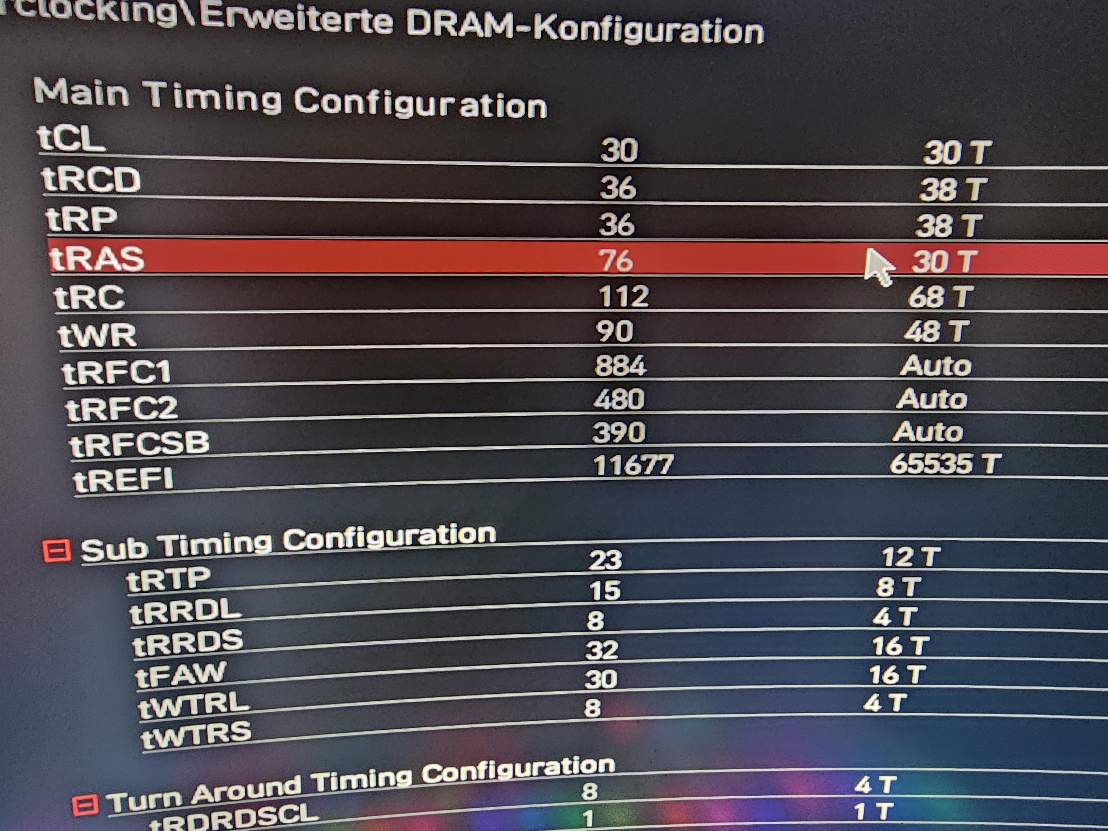

Trfc habe ich nur so? (Bild) was muss ich bei trfc1 , trfc2 und trfcsb eintragen? Das normale trfc habe ich nicht

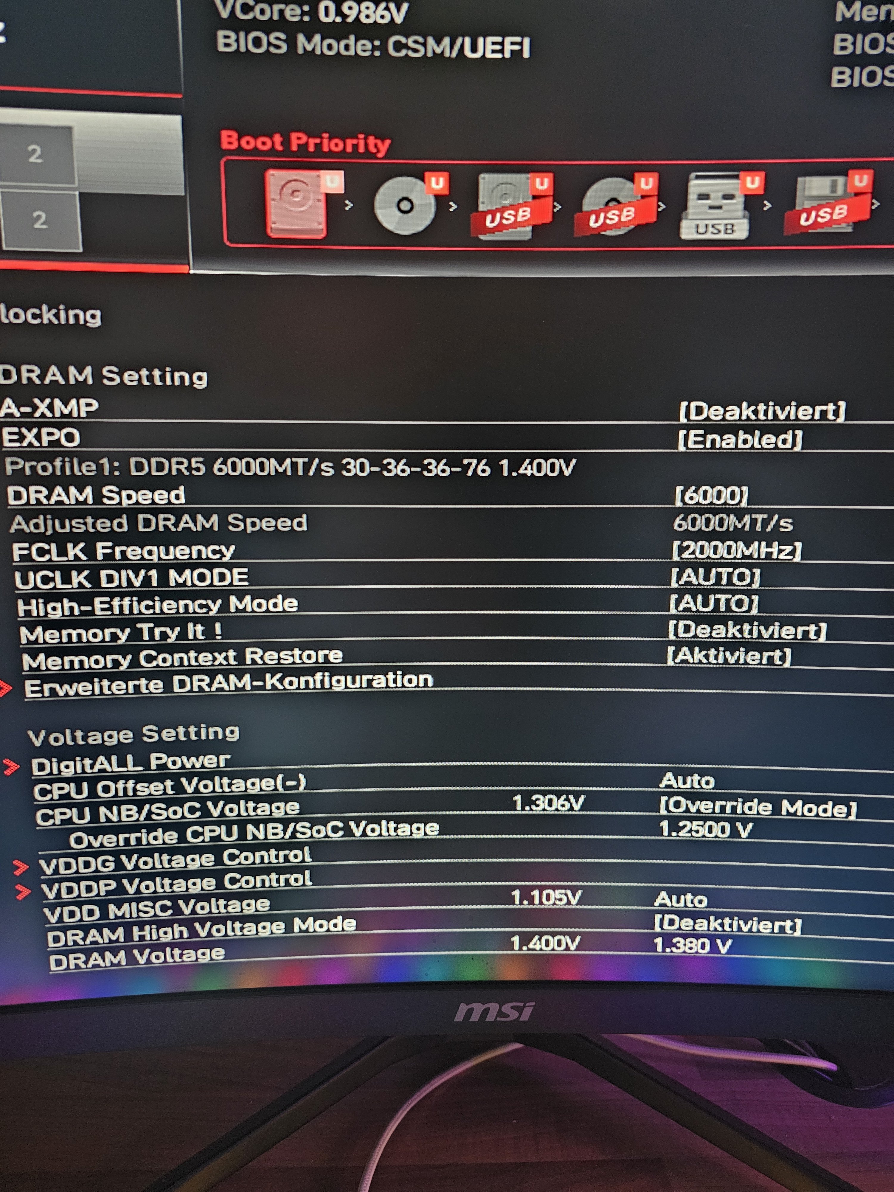

Oh ja expo deaktivieren?
@Jaffech Die anderen trfc auf Auto?
Vdd ist dram voltage?
Expo deaktivieren?
So?
So läuft gerade
Jop
Jop
Expo deaktivieren?
Jop
Jop
Sieht gut aus. Dann lass es mal laufen.

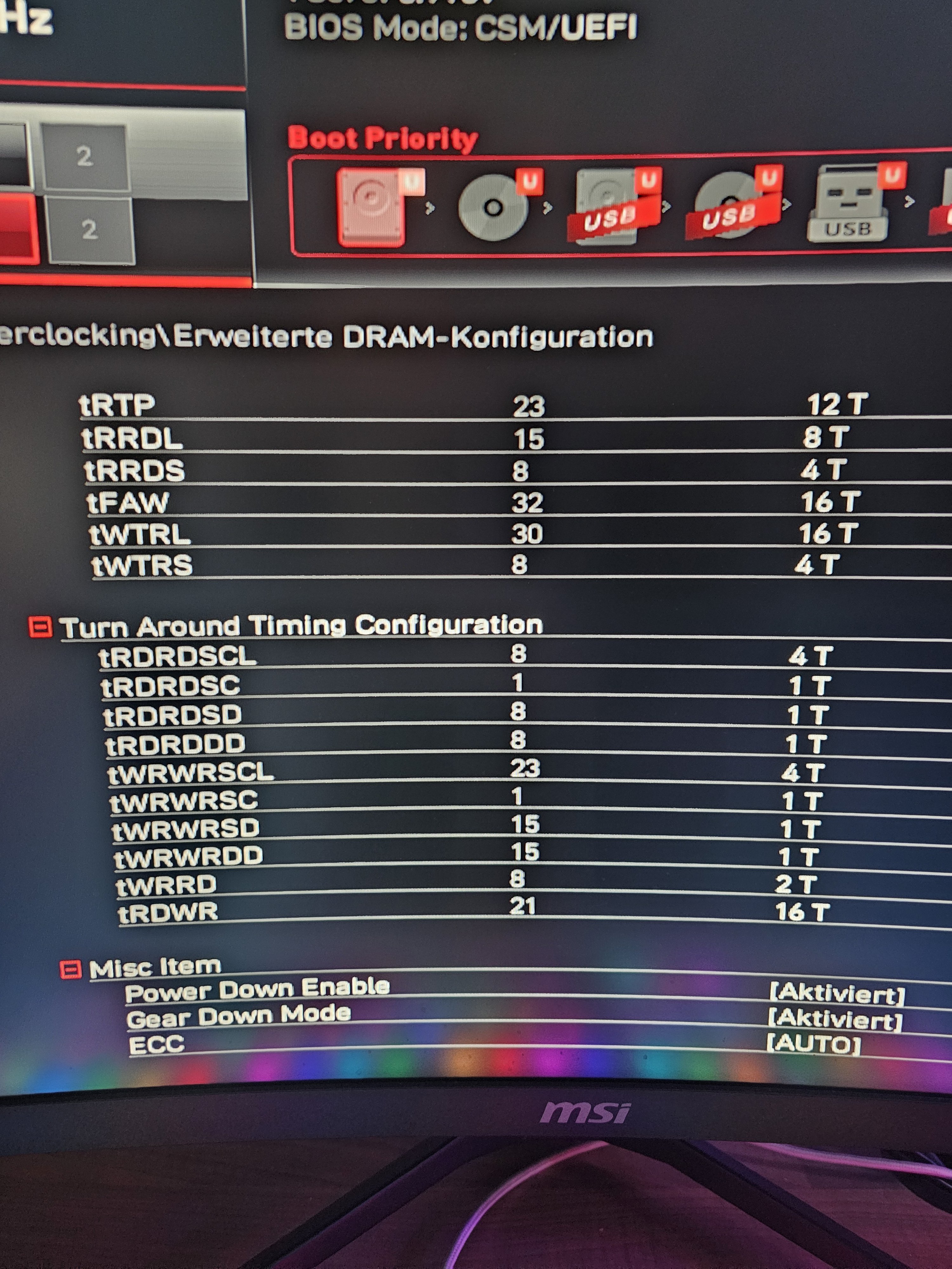

Wolltest du nicht tRFC niedriger machen um H16A zu überprüfen? ^^
Wenn Bootzeiten egal sind kannst du noch powerdown mode deaktivieren und dazu memory context restore ebenfalls.
Bringt nochmal leistung, aber die Bootzeit ist eben höher

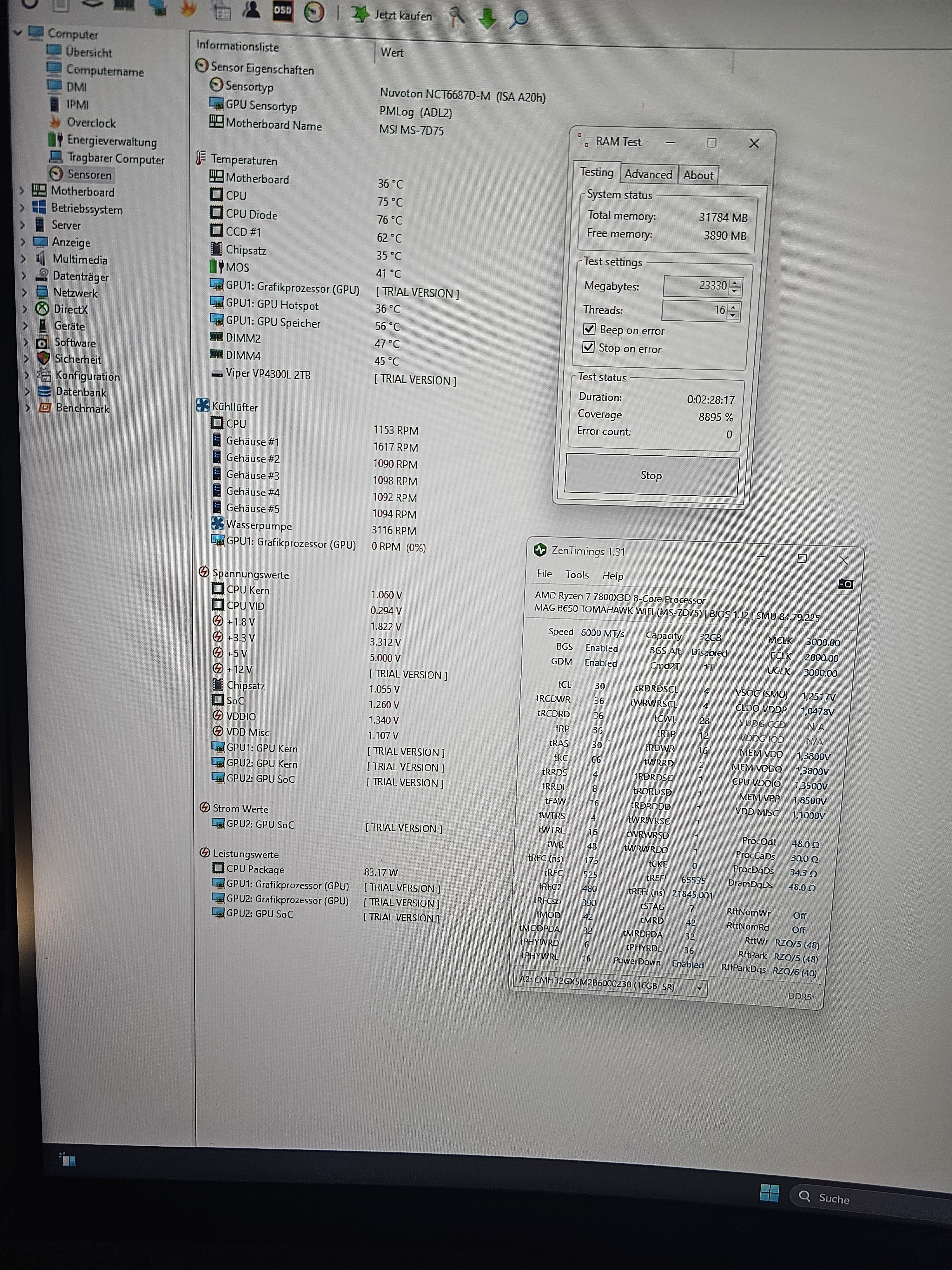

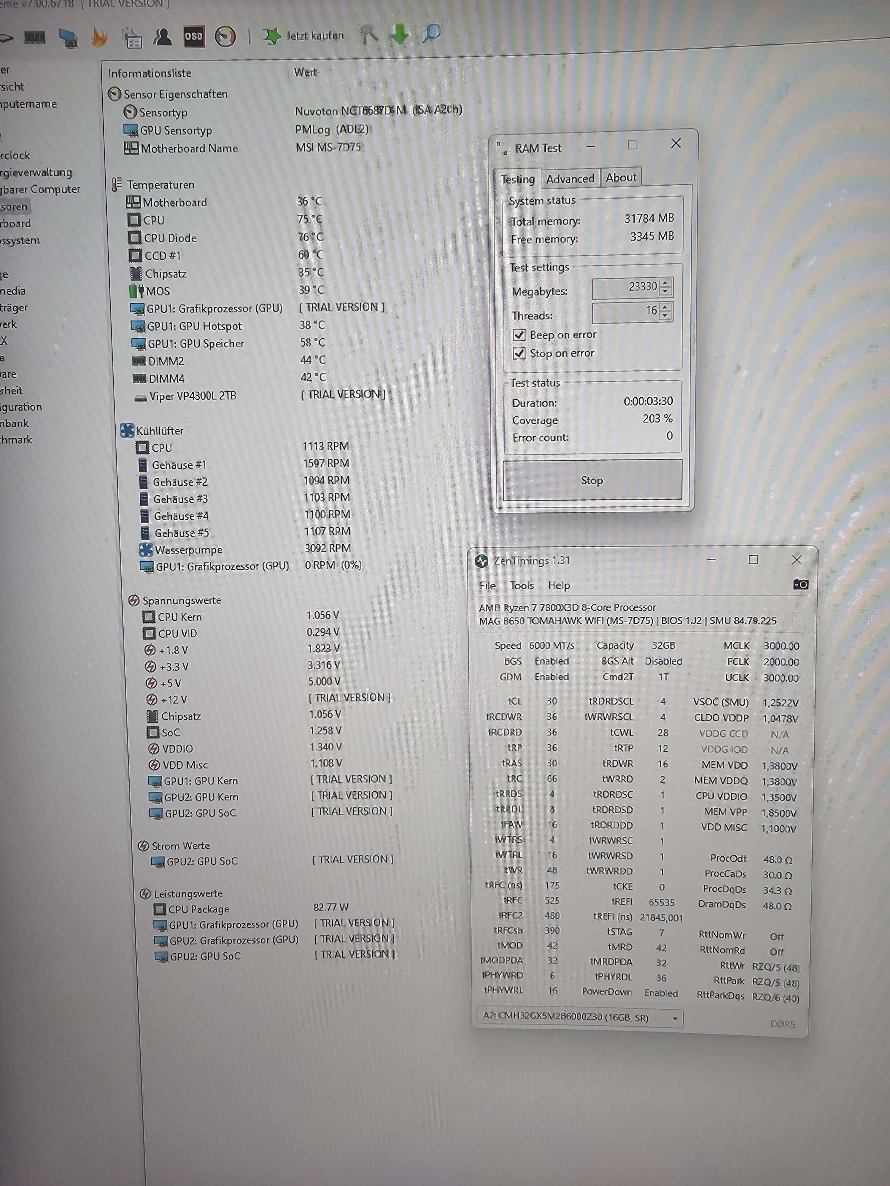

@Jaffech Läuft gerade bei 2500% Ist ja nur für einen Kollegen der ab und an nur zockt. Also muss nicht alles auf Anschlag geschärft sein. Nur einfach save und sparsam. Bootzeit lieber auf kurz lassen
Reaktionen: Jaffech

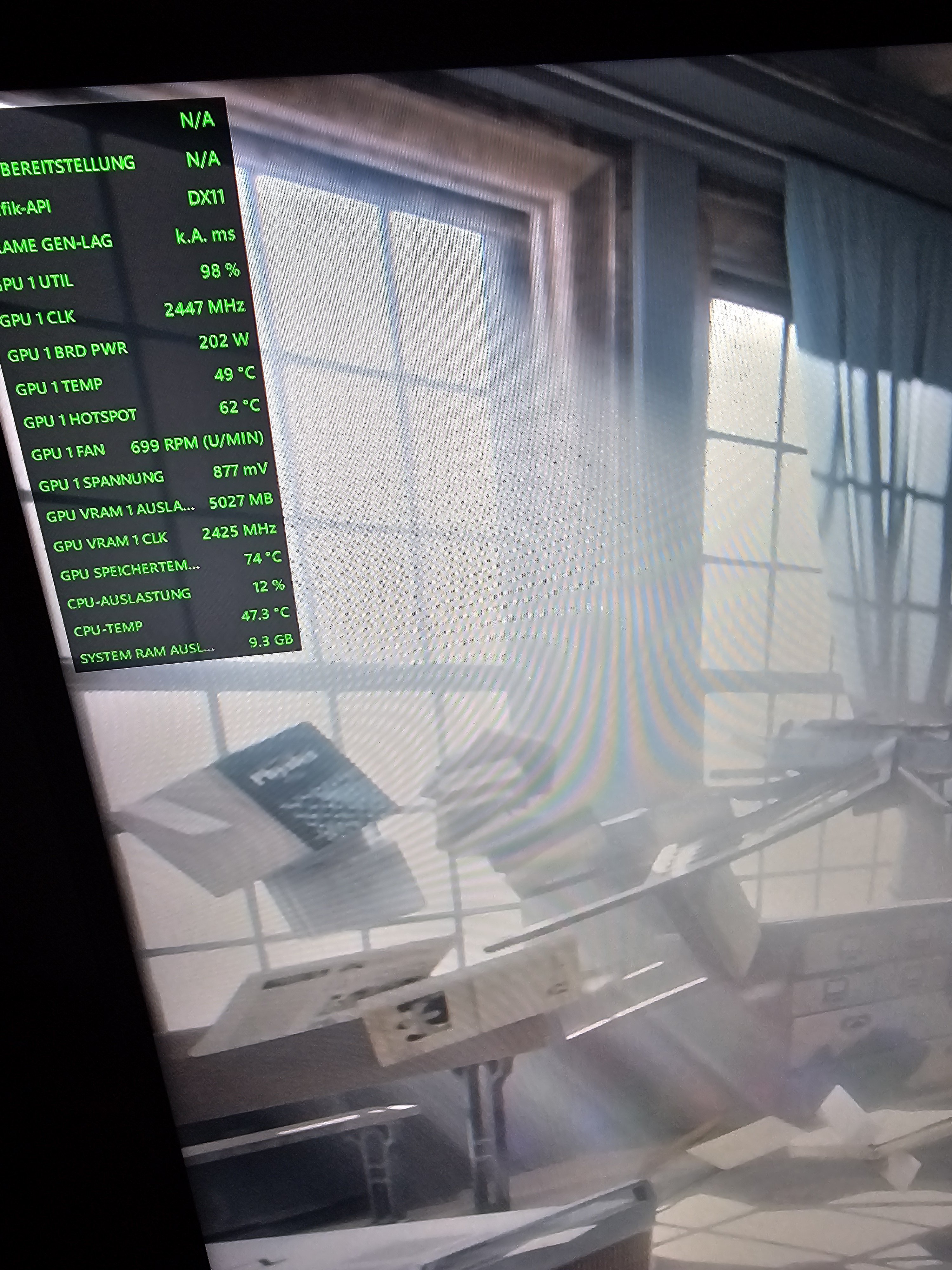

Sieht schon mal gut aus😃 muss noch die Lüfterkurven ausloten....

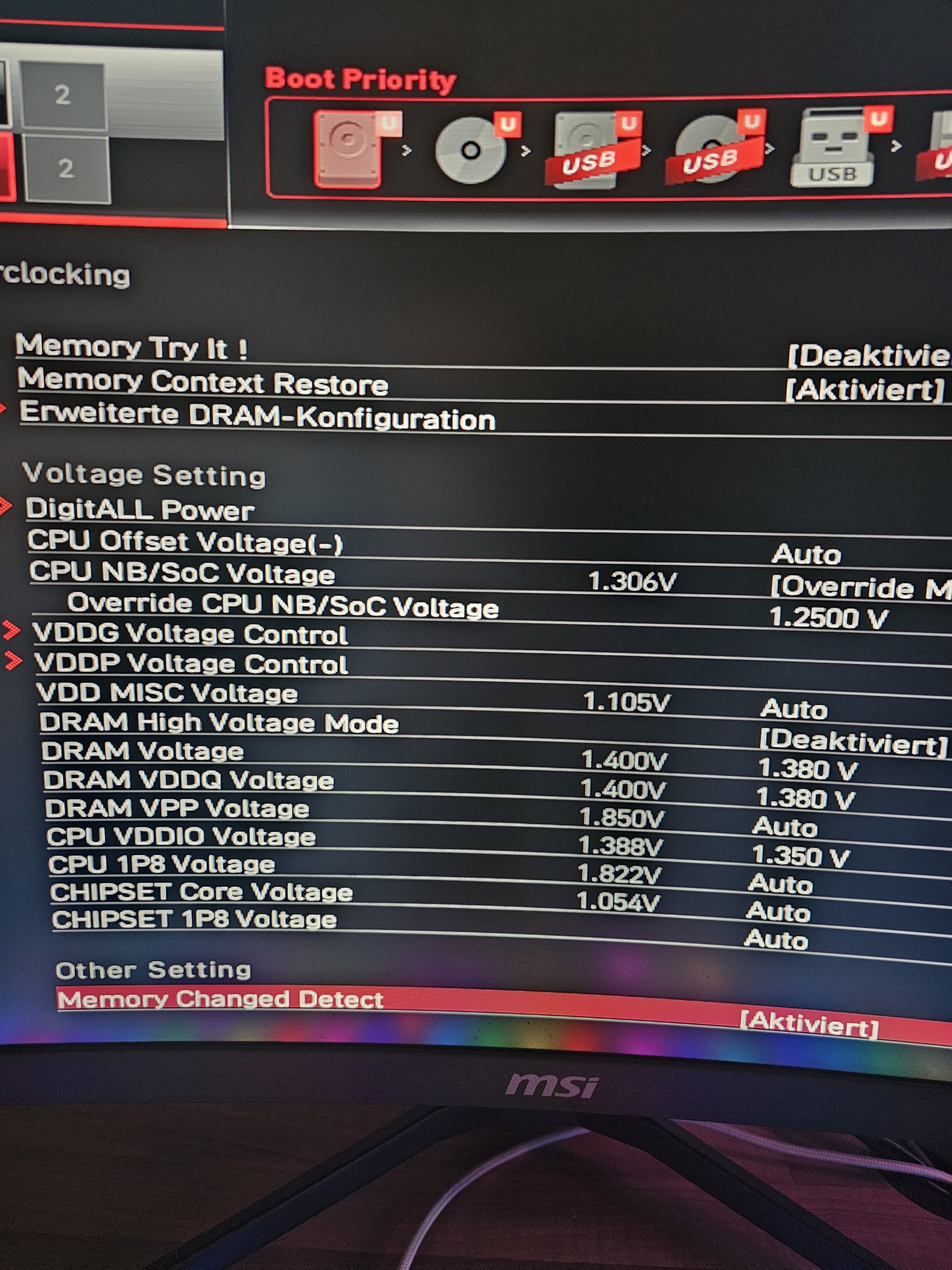

Bei 1000% beende ich erst. Welche Spannungen sollte ich reduzieren um bisl Abwärme zu reduzieren?

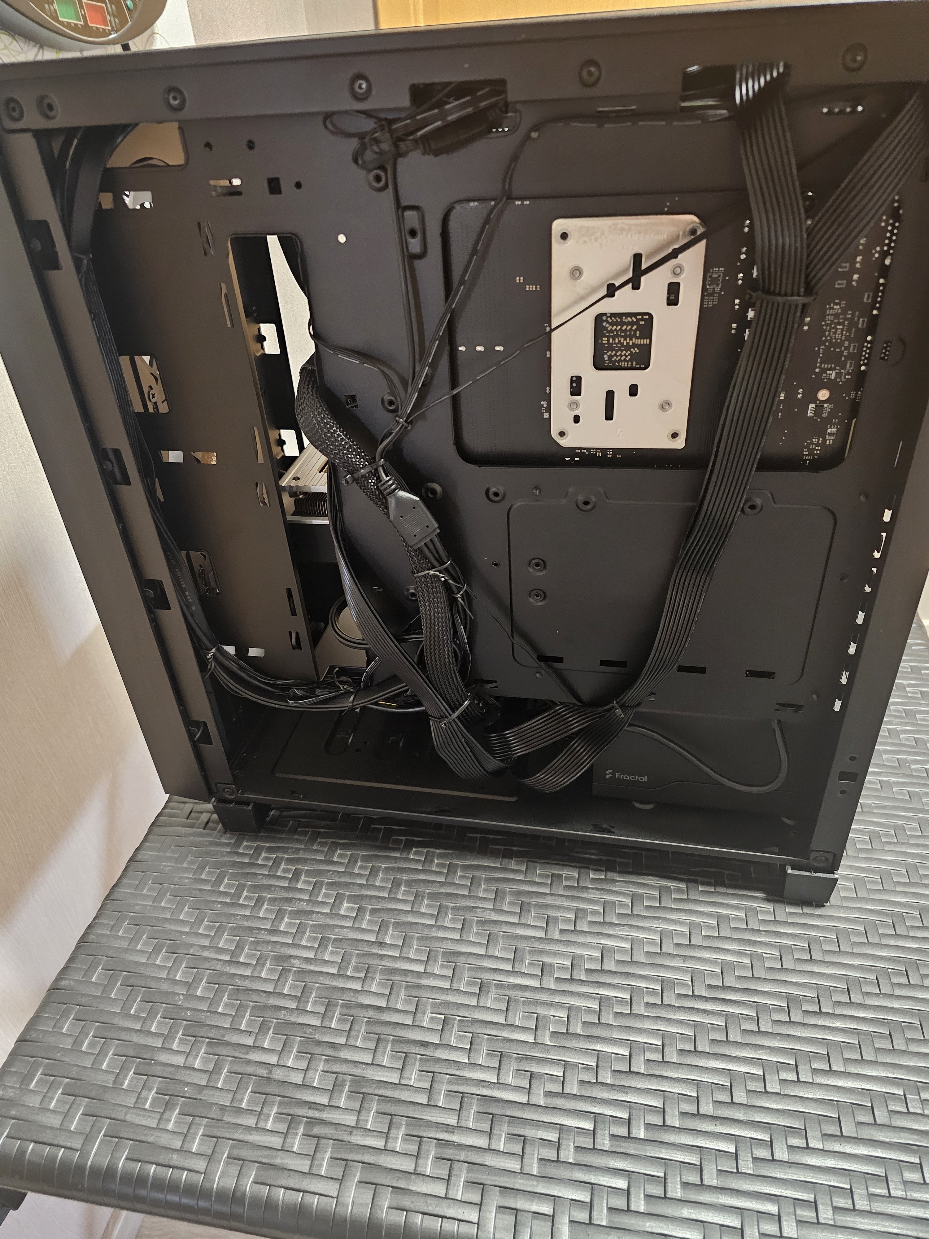

Könnt ihr was erkennen? Komme nicht mal mit nein Handy zwischen Pumpe und RAM 🙈
GPU Spannung > CPU Spannung (CO) > IMC Spannung > RAM Spannung wenn es um Abwärme geht.
