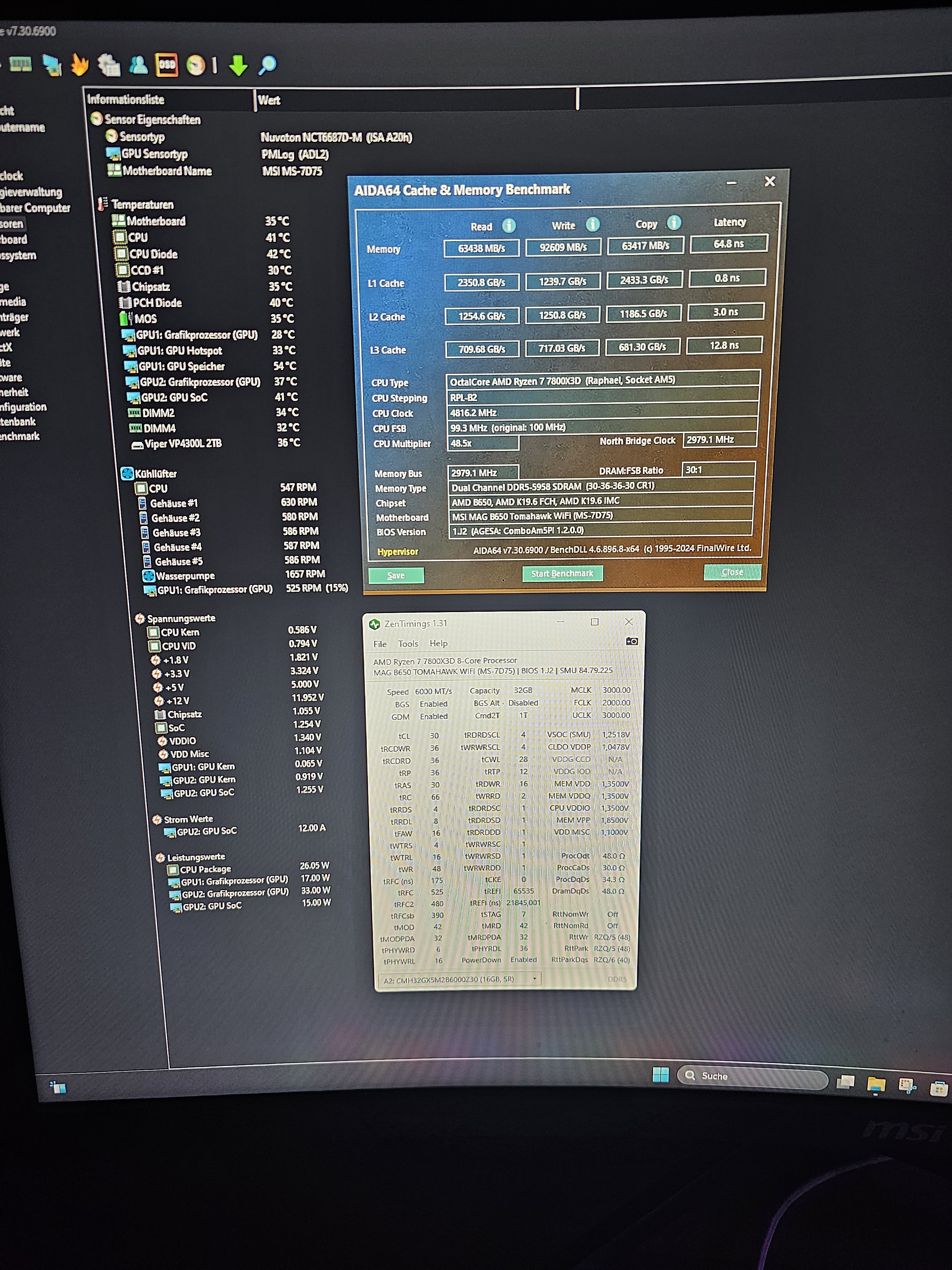

Gpu Spannung habe ich schon gut optimiert...60w weniger...muss ich noch ausgiebiger testen und verfeinern....cpu läuft schon im moment auf -20. Muss ich noch testen mit y cruncher. Was ist mit soc und vddq ?Und dram? Erstmal vddq auf 1,35? Danach dram auf 1,35 oder beides zusammen? Danach würde ich soc 1,20 probieren.
H16A wären die guten?

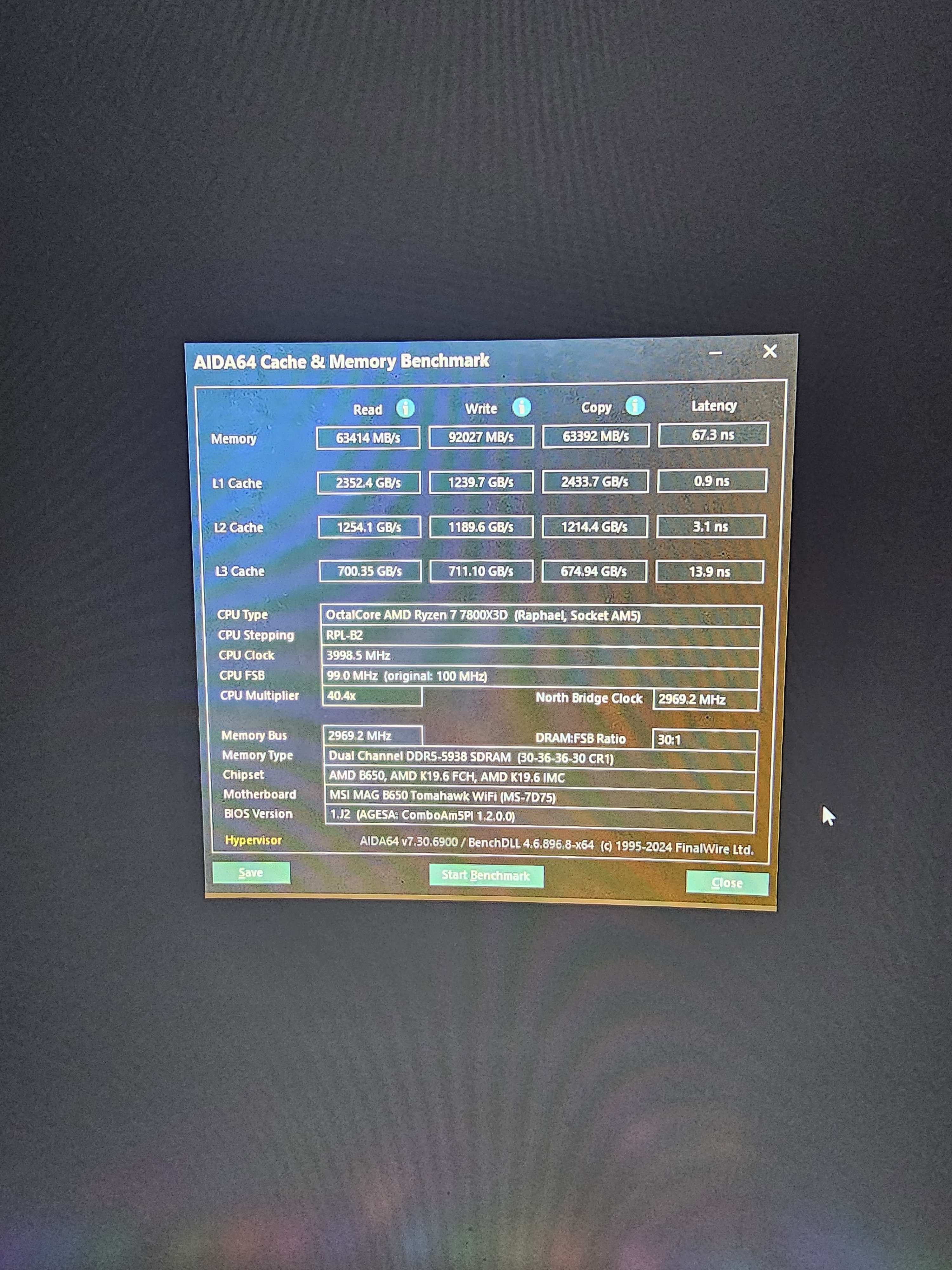

So 10000 erreicht.... die Timings sind so ausreichend oder? Dann würde ich die Spannungen für den Ram noch versuchen zu reduzieren ...Welche am besten zu erst?

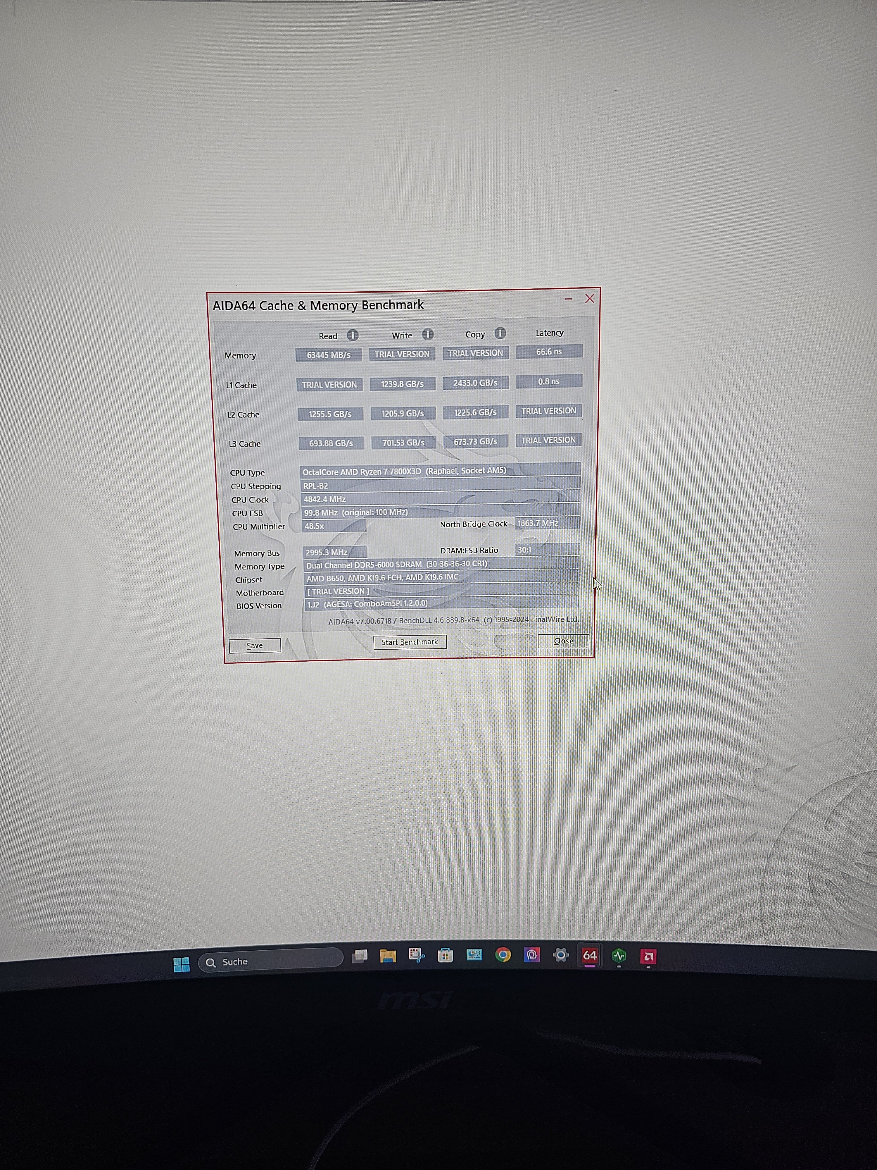

Gibt's eventuell eine Aida Version det den Memory Benchmark voll anzeigt?

Ja, die Bezahlversion.
Sieht aber ok soweit. Wahrscheinlich läuft ja noch iCUE und so'n Mist. Dann passt das.
auf einem Riegel erkenn man die Ver 5.43.13.Evgasüchtiger schrieb:Wo hast du das gelesen
5.43.01 wäre A-Die. Macht aber ausser bei tRfC kaum einen Unterschied. Sind gute ICs

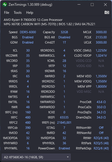

So nun sieht man mehr😁

Das kann dir leider niemand sagen.
Würde es halt mal mit 1,15v versuchen.
Achte darauf ob es instabil ist. Das äußerst sich durch Leistungsverlust, noch bevor das System instabil wird.
Heißt: hast du weniger Leistung als vorher, dann wars zu wenig Spannung.
Kannst du bei Karhu über den Durchsatz sehen so nach 1, 2 std oder auch aida latenz (aber nur als grobe Einordnung, reale tests sind da aussagekräftiger, da sie stärker belasten)

Zu wenig SOC -> Latenz im Aida Test steigt.
Das ist so der erste Hinweis.
1,15-1,2v ist bei 6000 aber meist ok, einige können auch tiefer, muss man aber intensiver testen.

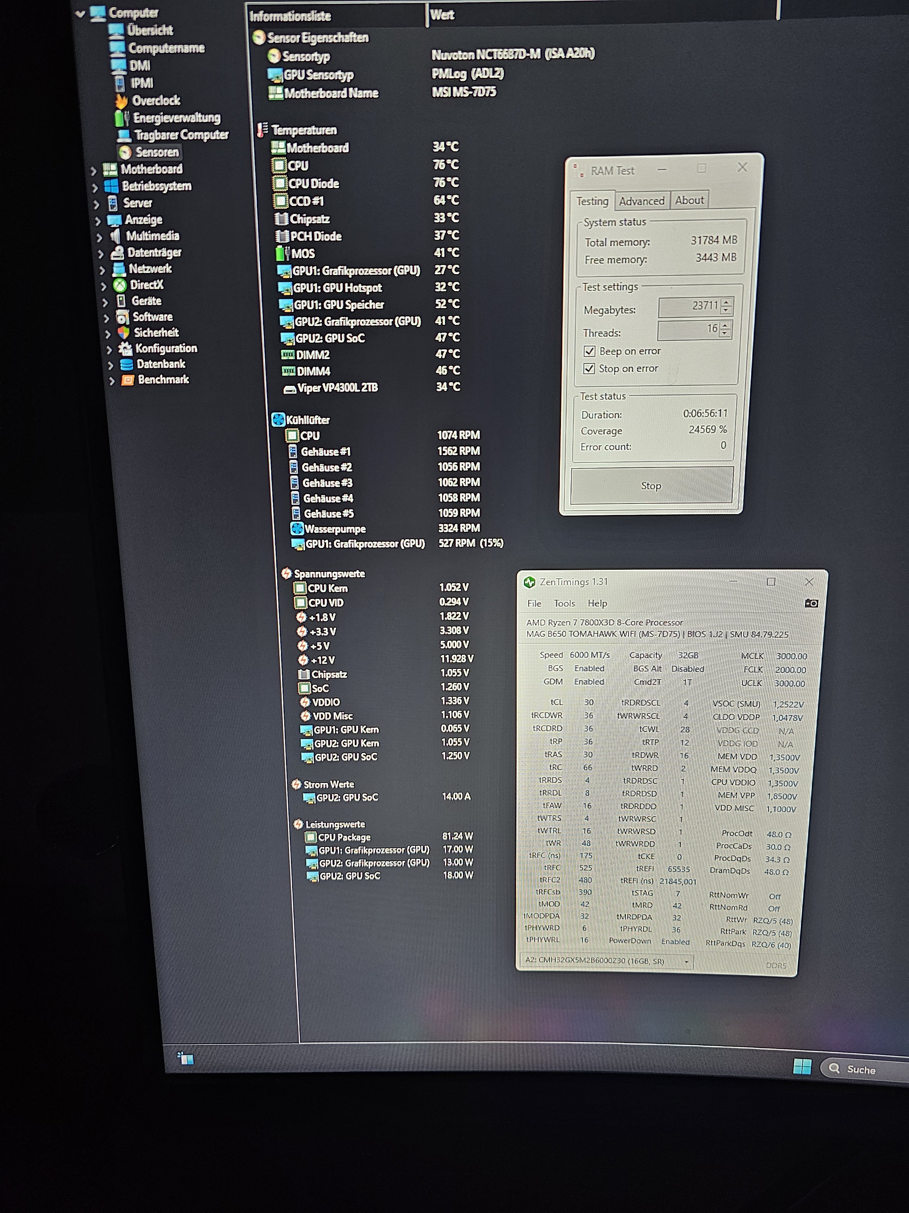

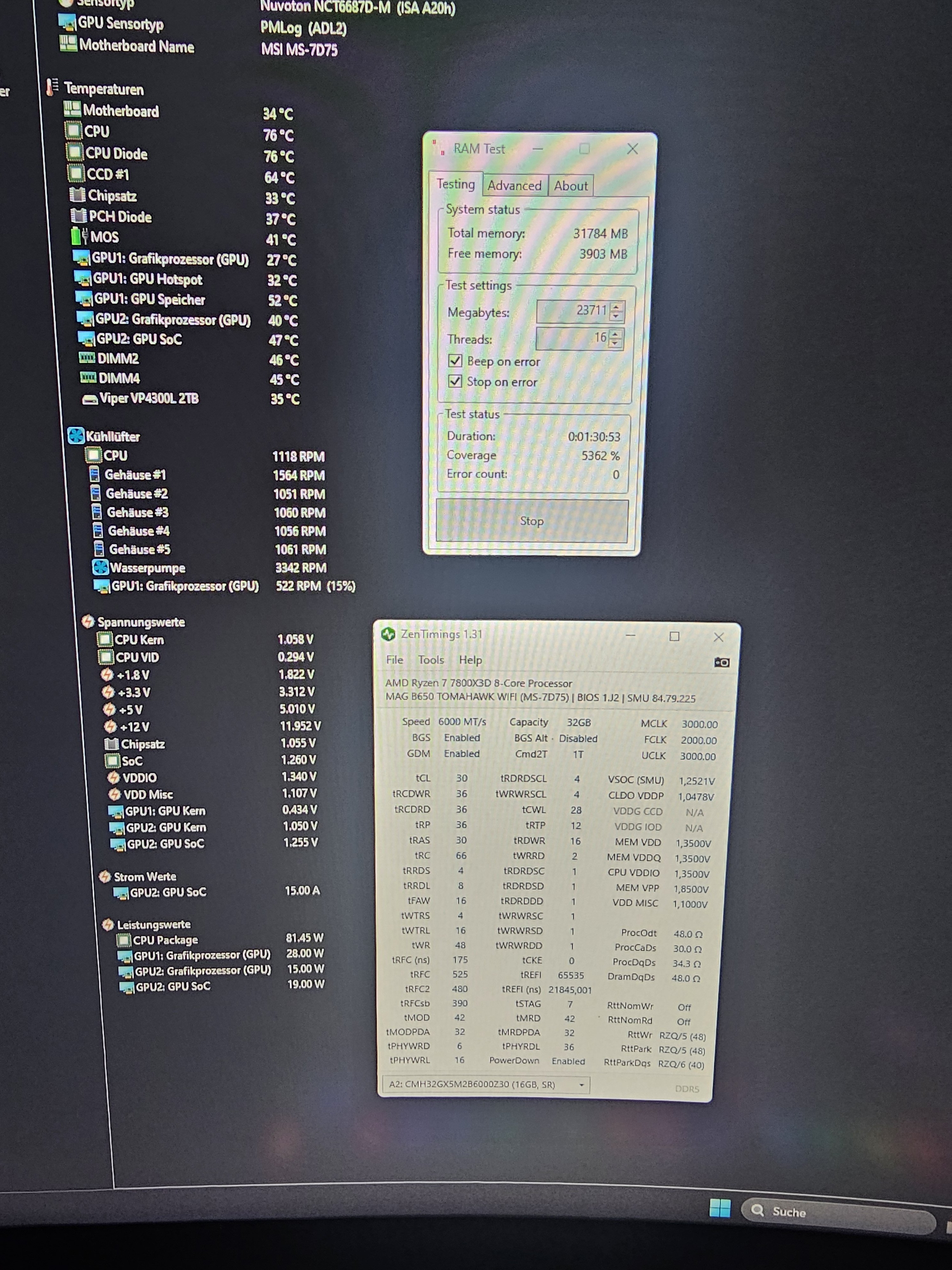

Hier erstmal die vdd vddq auf 1,35v.... Danach 1,20v auf soc....sollte reichen dann.
Hier mal ein Lauf mit 1,35v des Vdd & vvdq

@Jaffech Läuft schon längst 😃
Bei der Soc Spannung doch bestimmt such noch zusätzlich
Sieht bis jetzt gut aus....lasse es bis morgen früh laufen. Wo sehe ich denn den Durchsatz bei Karhu? Wenn das stabil läuft , dann senken ich ein wenig die SoC Spannung. Vielen Dank schon mal für eure Hilfe 👌👍

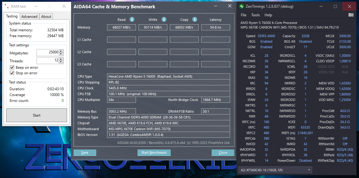

Das hier waren damals meine alten H16M. Mal so als Orientierung.

Haste eventuell davon noch einen Aida Memory Bench Durchlauf? Die kleinen Optimierungen könnte ich eventuell auch noch testen 🤣ZeroCoolRiddler schrieb:

Nur von nem früheren Ergebnis mit dem 7600x. Nicht wundern, altes Agesa, uncool.
FCLK 2000 bei 6000 MT/s ist aber auch kein Beinbruch. Easy, läuft, reicht.
Latenz ist etwas besser im 1:3 Ratio, also zb 6000/2000 oder 6400/2133.Evgasüchtiger schrieb:Bringt das viel von FCLK von 2000 auf 2133? Braucht bestimmt dann auch wieder ein Mue mehr VSoc Spannung oder?
