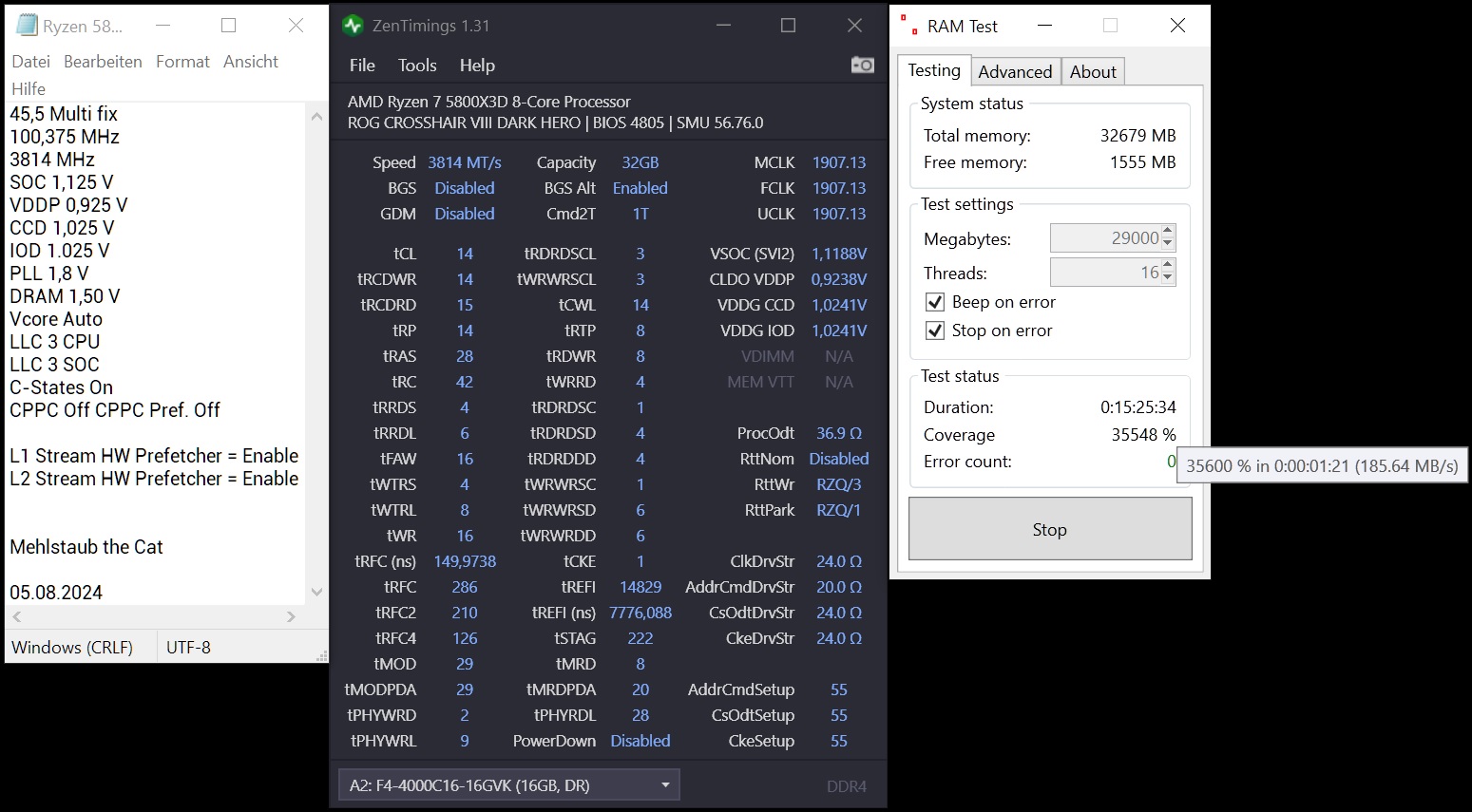

Hi@all!
Habe nach einem Bios Update nochmal etwas neu ausgelotet.
Hier gehen ein paar Timings noch "lower", aber wird nicht schneller.
Mit LinpackXtreme im Abgesichertenmodus viele Stunden getestet.
tRC 40 und 38 mit 280 und 266 tRFC langsamer als TRC 42 und 286 tRFC
tRDDL 6 ist schneller als 4
tWR 14 oder 12 langsamer als 16
SCL 2 langsamer als 3 und 4 langsamer als 3
tWRRD kann ich auf 3, aber nicht auf 2,
daher ist 4 schneller,
da tRDWR eine 8 ist somit durch 2 teilbar.
VDDG CCD muss so hoch sein,
da unter 1000mV auch wieder Leistung verloren geht
ProcODT ist perfekt bei 36,9Ohm höher oder niedriger auch Leistungsverlust
24-20-24-24 schneller als 24-20-20-24, 24-24-24-24 oder 60-20-24-24
0/3/1 beste wegen DualRanked
185 MB/s+ im Karhu ist auch "Wonderbra". 😊
Bin sehr zufrieden damit!
Gruß
Mehlstaub the Cat
Reaktionen: Jaffech und Tanzmusikus

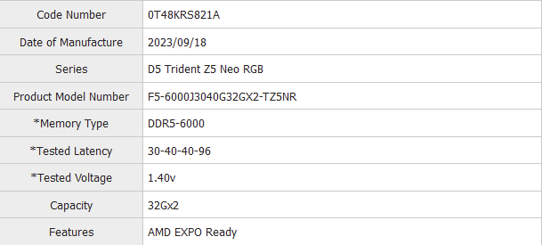

ich habe den folgenden RAM
Und verwende diese Einstellungen
Beim Karhu Test steigen die Temperaturen auf 70° und höher und nach ca. 5min gibt es dann einen Fehler. Die Widerstände sind alle auf Auto.
Bei Spielen liegt die Temperatur so bei 60°.
Was kann ich also machen, um die Temperatur zu senken bzw. sind die Timings so ok oder totale Grütze?
Timings sind ganz ok, nicht ausgereizt, aber ok.
Hast du nen 120er Lüfter den du auf die GPU stellen kannst? Der könnte dann schön auf den RAM pusten.

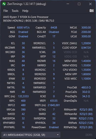

Wenn alles klappt, bin ich ab morgen auf nem 9700x mit 2x32GB H16A unterwegs. Dualrank hatte ich bisher noch keine drin.
Reaktionen: Gortha
Logo. Irgendwie muss man ja rausfinden warum die Reviews so schlecht aussehen. Eine Idee war wahrscheinlich der Grund für diesen Thread. :D
Schätze aber auch das 1-2 Agesas minimum noch kommen müssen damit die 9000er etwas mehr Leistung auf die Strasse bringen.
Die DR Riegel sind dann das i-Tüpfelchen. Wenn schon Masochist, dann mit Anlauf.
