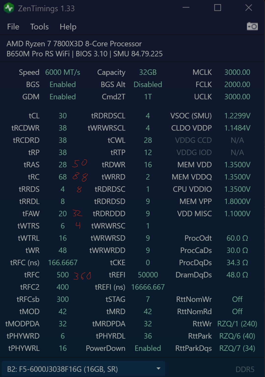

Hi, ich bräuchte bitte mal Feedback zu meinem System und einem reproduzierbaren "SearchHost.Exe" Fehler:
  • ASROCK B650m RS WIFI: https://geizhals.de/asrock-b650m-pro-rs-wifi-90-mxblz0-a0uayz-a2952722.html
  • Aktuellste BIOS Version 3.10
  • G.Skill Flare X5 DDR5-6000-C30: https://geizhals.de/g-skill-flare-x5-schwarz-dimm-kit-32gb-f5-6000j3038f16gx2-fx5-a2921918.html
  • AMD Ryzen 7800X3D
  • Corsair SF1000 Netzteil
  • MSI RTX4080
Bzgl. dem RAM Verhalten kann ich beobachten das ein bestimmter Fehler reproduzierbar auftritt sobald ich das EXPO mit DDR-6000 laufen lasse (nur RAM Expo, kein CPU UV/OC, kein PBO, keine sonstigen BIOS OC Features):

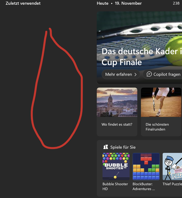

Was praktisch passiert ist das die linke Leiste ("zuletzt verwendet") in der Such-App nicht geladen wird:

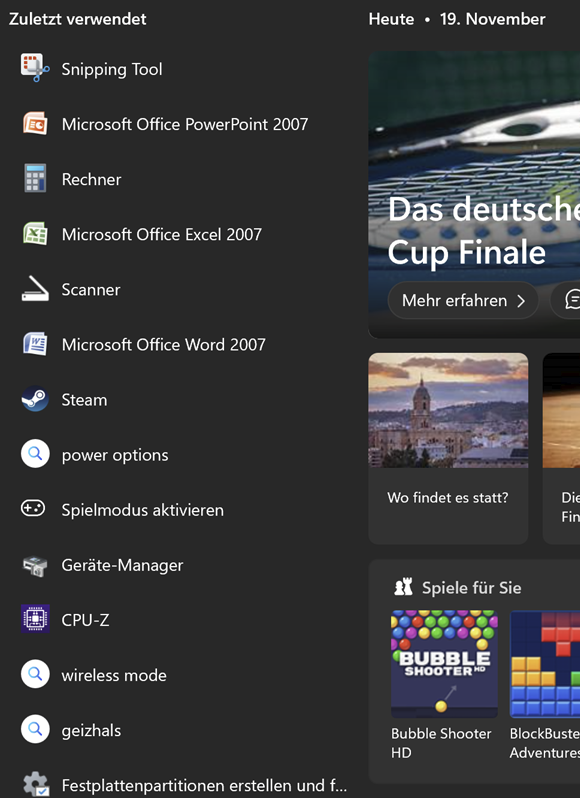

Wenn ich einige Sekunde warte und neu in die App schaue stehen die Einträge dann wieder da:
Diesen Fehler kann ich defintiv mit dem DDR5-6000 Takt reproduzieren. Ein Absenken auf DDR5-5800 behebt das auffällige Verhalten zuverlässig. Zuletzt lieft das System 7 Tage am Stück mehrere Stunden pro Tag mit DDR-5800 ohne einzigen Fehler.
Gestern habe ich erneut ein bisschen mit DDR5-6000 getestet und adhoc binnen 30 Minuten (mit diversen Neustarts zwischen drin) hatte ich einige male das Problem.
Dann gestern Abend um ca. 18:00 zurück gestellt auf DDR5-5800 und das System noch einige Stunden betrieben, alles war wieder i.O.
Abgesehen von diesem Verhalten sind mir keine Instabilitäten bekannt. Bei Setup des Systems Ende Oktober hatte ich mit Expo Settings (nur RAM Expo, keine manuellen Settings, kein CPU OC / UV, kein PBO) diverse Stresstests durchgefühlt, u.a. Karhu 24 Stunden, Prime95 12 Stunden, Y Cruncher 12 Stunden. Seit dem Veilguard Release konnte ich 70 Stunden ohne erkennbare Probleme Spielen, Top Frametimes, keine Abstürze ohne sonsitge Fehler.
Was ich zusätzlich noch getestet habe:
  • je 4 MemTest86 Durchläufe (mit 4800er Jedec sowie 6000er Expo) ohne Fehler
  • RAM Spannung VDD von 1.35V auf 1.40V --> keine Änderung

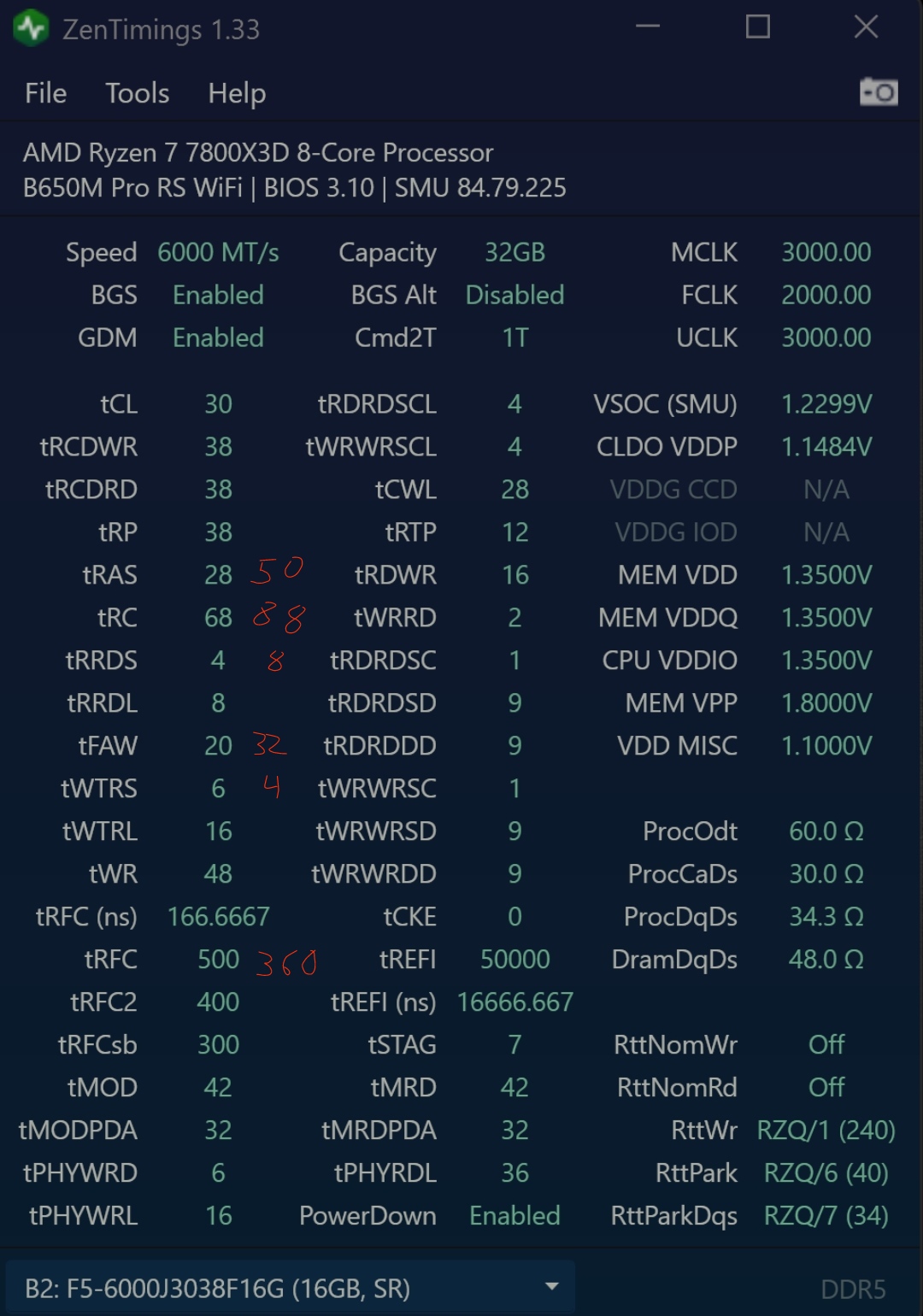

  • Adaption der "BuildZoid" A-Die Timings. Also Laden des Expo Profil (DDR5-6000) und dann die Timings manuell überschreiben sowie VSoc (Expo hat 1.20V, BuildZoid 1.25V). Mein Kit ist ein verifizierter Hynix A-Die. Auch mit diesem Setup war das System einige Zeit Stress-Stabil (hatte 11h Karhu + 4h Y-Cruncher laufen), aber es zeigte ebenso den SearchHost.Exe Fehler. Hier dazu ein Readout eines Stresstest Laufs:
Gehe ich mit den "BuildZoid" Timings zurück auf DDR5-5800 dann tritt der Fehler nicht auf.
Hat jemand eine Idee woran das liegen kann und ob es noch eine Möglichkeit gibt die 6000er Settings stabil zu bekommen?

Deine Riegel sind Dualrank, sieht man zuletzt häufiger bei den kleinen Binnings. Sieht man zb an den RTT in Zentimings.
Einige Timings solltest du etwas entschärfen, dann würde ich nochmal testen.
tREFI würde ich auf 65535 mittesten.
Zusätzlich würde ich das ganze mal komplett von Hand eintragen, ohne XMP/EXPO laden vorher. Das hat nämlich auch andere Effekte, wie zb VDDP, die dann auf 1,15v gesetzt wird statt 0,95v, was nicht besser sein muss.
Werde ich mir anschauen, Danke

Also ich habe erstes Feedback:
1.) Die von Dir genannten Timings übernommen @ZeroCoolRiddler
2.) Dann bin ich zurück auf die "BuildZoid" Timings
i) also wie im Screenshot von mir
ii) da ist tRFC deutlich relaxter vgl. zu deinem Vorschlag sonst eigentlich alles tougher, evtl. die Ursache der Crashes mit deinen Timing Vorschlag?
iii) aber ich habe alles manuell eingetippt (z.B. die Vddp ist jetzt 0,95V). VDDIO aber z.B. habe ich weiterhin auf 1,35V mit genommen. Habe auch z.B. 1,1V getestet was in einem CMOS clear geendet ist :(
  • Im Verlauf des Nachmittags hatte ich bisher keinen SearchHost.Exe Fehler.
  • Der Y Cruncher Benchmark lief ebenso stabil durch
  • Y-Cruncher Stresstest (60min, 3 loops) ohne Fehler
  • 4h Karhu ohne Fehler

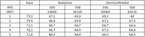

3.) Dann habe ich noch mal Timings getestet und hab ein bisschen Aida laufen lassen, habe alle deine Timings übernommen @ZeroCoolRiddler außer tRFC blieb bei 500
  • Jedes dieser Settings geht zumindest durch den Y Cruncher Benchmark
  • Nebeninfo: weiterhin kein SearchHost.Exe Fehler
  • AIDA Latenzen:
4.) Im nächsten Schritt habe ich versucht mit DDR5-6200 zu Booten @Ned Flanders --> geht
- Habe aber jetzt nicht groß getestet. Den Y-Cruncher Bench üerlebt das System aber.
5.) Also zusammengefasst:
  • Aus den Versuchen heute könnte hohes VDDP mit dem Fehler zusammenhängen. Seitdem ich das auf 0,95V habe ist in "egal welchen Settings" der Fehler nicht mehr aufgetaucht
  • Gehe jetzt erstmal mit den "BuildZoid 65k" in die nächsten Tage und schaue wie es weitergeht. Wird einiges an Gaming, Office und Testen anstehen. Bin eigentlich relativ optimistisch, das Setting hat abgesehen von der VDDP ja schon Stabilität bewiesen
  • Und das für mich allerwichtigste: Mit dem Wissen das es ein Dual Rank Kit ist ist eine mögliche Ursache der "Zickigkeit" des Kits auf dem Tisch. Wenn es dann am Ende DDR5-5800 sind mit ordentlichen Timings ist mir das auch recht. Gute Idee das zu prüfen @ZeroCoolRiddler

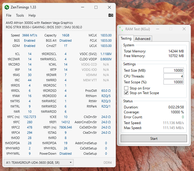

@ZeroCoolRiddler Tatsächlich auch so, dass das Setting mit 4 Threads nicht stable war. Hier also nochmal, diesesmal wirklich karhu stable auch mit 4 threads und nochmals leicht angepassten Widerständen.
Im Vergleich zu meinem uralt x370 Board ist das B550 zwar in vielem besser, aber was RAM OC angeht gefühlt deutlich zickiger.
Bleibt aber dabei das er 3733MHz garnicht mag und GDM off jenseits der 3600 auch nicht.
Reaktionen: Mr.Zweig und ZeroCoolRiddler

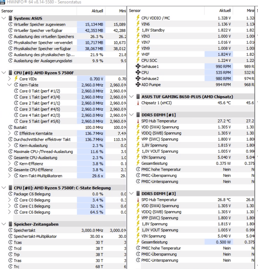

Bei mir werden laut ZenTimings 1,09V angelegt am VDDP. Board ist ein ASUS TUF Gaming B650 Plus. Wo kann ich Erfahrungswerte recherchieren dazu? in HWinfo sehe ich diesen Wert nicht. Heißt er dort anders?
