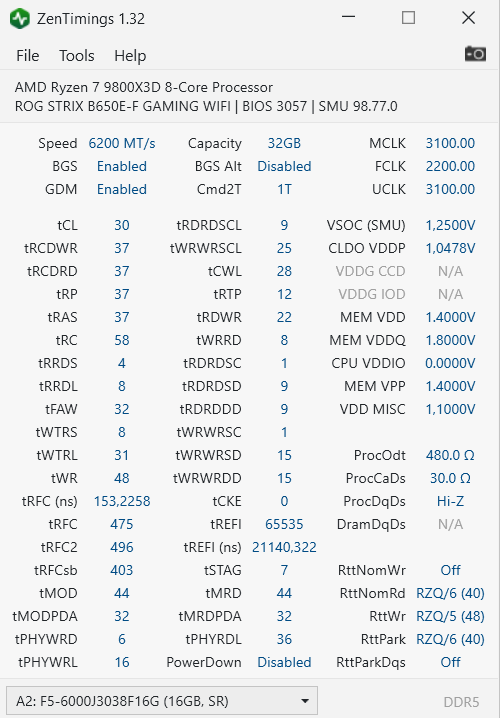

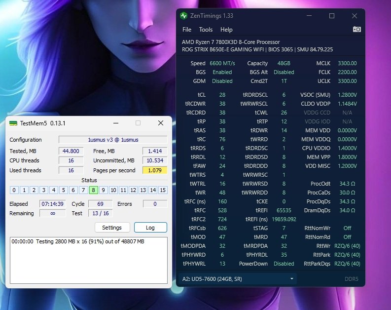

Sieht eigentlich ganz ok aus, ich würde nur bei tRRDS/L/tFAW was ändern.
6/9/16 wird automatisch korrigiert. tRRDS x 4 = tFAW. Heisst wenn du tRRDS 6 nutzt aber tFAW 16 im Bios einträgst, wird das auf 24 korrigiert, egal was du unterhalb 24 reinschreibst.
Versuch mal 4/8/16 oder alternativ 6/9/24, und schau was bessere Leistung erzielt.
Vielen Dank für den Hinweis, 4/8/16 scheint TM5 zufolge stabil zu laufen! Konnte die Latenz dadurch auch nochmal um ~0,5ns verbessern. Ich lasse Karhu mal über Nacht laufen und wenn es gut aussieht, gucke ich morgen, ob sich bei den anderen Subtimings noch was machen lässt.

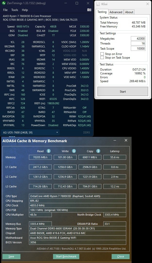

Ich habe nochmal etwas an den Timings rumgeschraubt und folgendes scheint stabil zu sein:
Wenn niemand mehr einen heißen Tipp hat, würde ich das wohl einfach so laufen lassen. An der Stelle vielen Dank für das gesammelte Wissen hier, das hat mir viel geholfen!

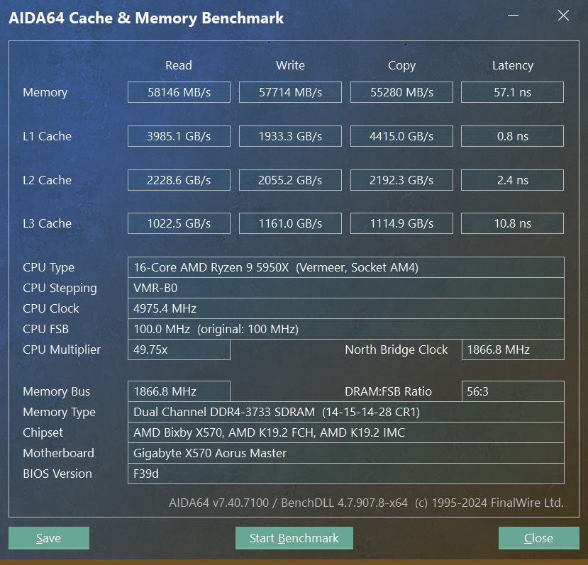

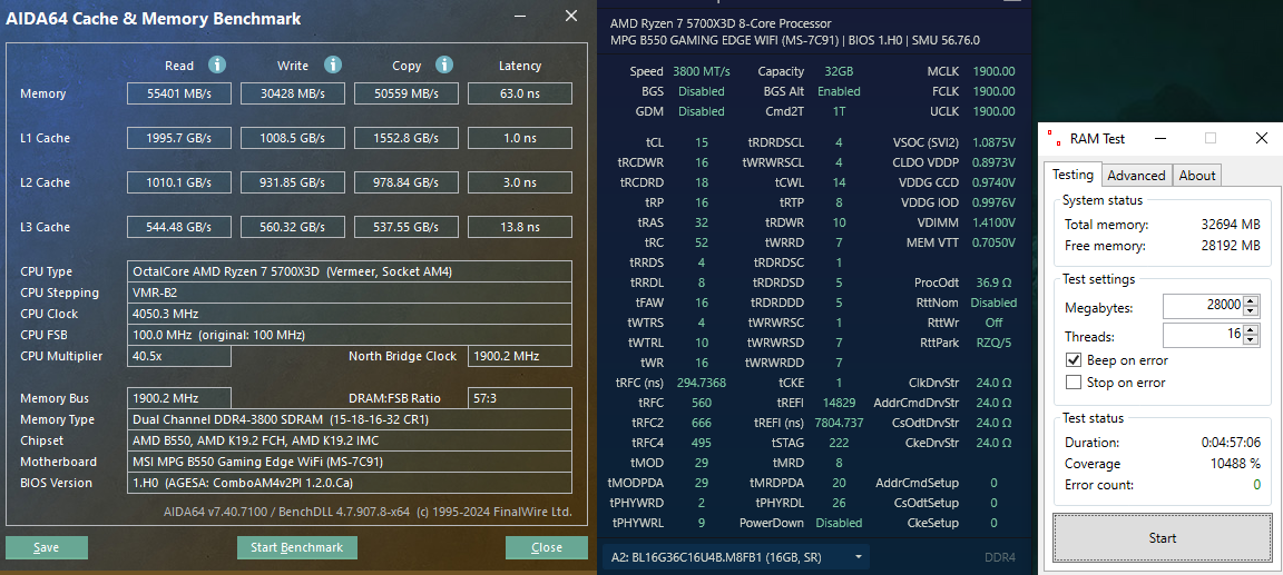

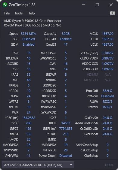

Habe vor einer Weile mal an den Timings rumgeschraubt, als eine diskussion darüber entbrannt war ob meine module samsung b-die haben😁
Meine CPU macht leider keinen IF Takt von 1900 mit also nicht wundern wegen den 1867MHz
Die jetzigen Werte laufen alle stabil, aber ich frage mich ob ich noch was an den ein oder anderen Subtimings ändern könnte...

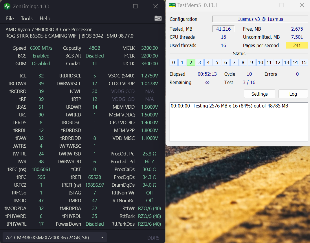

Hier einmal ein RAM Ergebnis mit meinem 9800x3d
(Und ja ist Userbenchmark aber dient ja auch nur als Vergleich zu den gleichen Parts)
Benchmark:
https://www.userbenchmark.com/UserRun/68992772
Kit: https://www.hardwareschotte.de/preisvergleich/32GB-Adata-Xpg-Lancer-Rgb-DDR5-7200-Speicher-p22258406
Das Kit hat mehr als EXPO auch nicht zu gelassen. Da mir das ganze Thema bezüglich "optimal UCLK=MCLK" nicht in Ruhe gelassen hat, habe ich mir ein Cl30 2x16GB 6000 Kit von G.Skill gekauft.
Einmal meine Zen Timings:
Benchmark:
https://www.userbenchmark.com/UserRun/69225465
Kit:
https://www.alternate.de/G-Skill/DI...Dual-Kit-Arbeitsspeicher/html/product/1868812

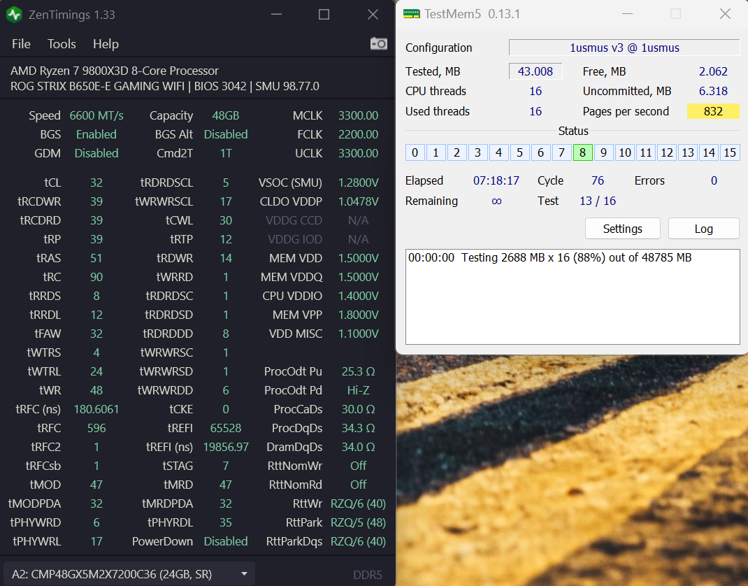

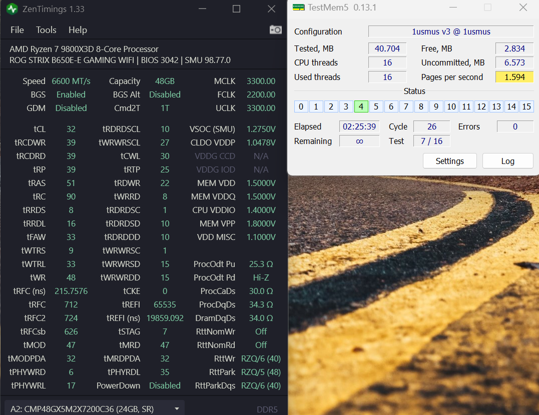

Nachher teste ich, was ich an Timings alles runter drücken kann.
*ok das sieht schon einmal versprechend aus! Allerdings möchte ich jetzt zocken und breche an dieser Stelle ab.

Als nächstes ist die tRFC dran.
Was mir hier im Thread auffällt: So manche User gucken Timings ab, die eigentlich für DR (dual ranked) und nicht für SR (single ranked) gedacht sind :stock:
