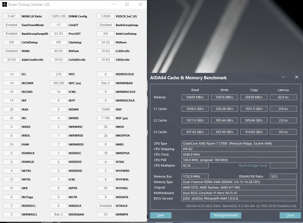

So, Aida64 und Testmem5 sind mal durch mit den o.g. Settings.
Als Nächstes bleibt dann erstmal der Härtestest (BF V). Karhu schieb ich irgendwann nach, aber wenn das läuft kann ich das fast schon übersehen...

@ZeroCoolRiddler und @hugo1985 ich hab zumindest die 3600CL16 (16-16-17-16-32-1T) mit Autosubtimings zum Laufen gebracht. Muss hier noch weiter daran arbeiten, war mal ein Test und läuft auch ohne "Probleme" (TM5 und AIDA ok). CL14 ist bei mir aufgrund der VDIMM nicht mehr möglich. Alles über 1,47V ist nicht mehr stabil zu bekommen.
Konnte "die Wand" mit den Rtt Werten beeinflussen. Ich werde da mal weiter testen und euch ein Feedback geben. Karhu ist noch ausständig. Wenn ich das jetzt richtig im Kopf habe, liefen folgende Werte:
48/48/-/60 CAD 20 - bitte hier aber nicht festnageln - bei zig verschiedenen Settings und meinem Alter, bleibt mir auch nicht alles im Kopf. :freak:

Soo hab mal die procODT, RTT und CAD Werte ausprobiert.. das höchste der Gefühle lautet leider 3600@cl16 und das ist der Mühe nicht wirklich wert, da es deutlich langsamer läuft als 3533@cl14.
Scheint also ich müsste die Keynotes abwarten und die neuen CPU+Mainboards.

Mein erstes Ziel lautet, mein zweites 32GB Kit dazu stecken, den 64GB Vollausbau ebenfalls auf DDR4-3333 14-14-14-14-26-42-256 zu bekommen und dann gemütlich auf den [vermeintlichen] 12C/24T Ryzen 3000 umsteigen.

Ich habe ja bereits beide Kits zusammen im Vollausbau getestet und XMP mit DDR4-3200 14-14-14-14-34-48-560 und die Safe Settings des DRAM Calculators mit DDR4-3200 14-14-14-14-30-44-320 sind kein Problem, alles bei 1,35v VDIMM und 1,05v SoC Voltage.
Aber ob DDR4-3333 im Vollausbau laufen, da bin ich wirklich skeptisch.
