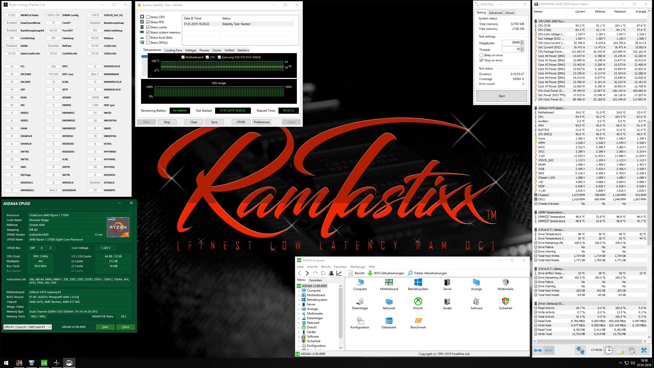

Respekt, aber 94° TDie wären mir dann doch etwas viel. :o
Reaktionen: cm87 und Gortha
@ZeroCoolRiddler die 94° aber bei leibe [und Gott sei dank] keine TDie sondern TDcl [und beinhalten somit die 10° Offset des Ryzen 7 2700X.]
Die TDie liegt somit nicht bei 94° sondern 84,3° und das nach fast 18 Stunden Karhu und auf dem Screenshot mit FPU-, Cache- und Memorylast, ich denke das geht klar.

Auch du meinst die Max. Temp? Jetzt nimm das doch nicht so genau, da bin ich kurz auf's ganze gegangen [oder meine Frau hat mal wieder in der Zwischenzeit The Witcher III gespielt, während Karhu lief!] :D

Ich hab hier so null Benachrichtigung bekommen wenn ich mal ne Weile nicht im Thread vorbei schaue, ich hab das System im neuen Forum hier echt noch nicht verstanden. Nervt mich ziemlich...aber naja. Musste ich halt mal eben etwas nachlesen :rolleyes: Die Temps sind zwar ziemlich hoch, aber ich muss sagen wenn ich da Prime oder so bei mir rangehe geht der auch fix auf die 80+ hoch, nach nem langen Dauertest versteh ich die Temps :D Zur Not kann man ja immer noch auf nen anderen irgendwann wechseln, im Normalgebrauch sollten diese Temps ja eh nicht erreicht werden.
Bei der langen Zeit kommen dann halt auch Aios an die Grenze, deren System ist nur etwas träger als z.B. ein D15 Lukü, der hat die Maximaltemp einfach früher. Ich weiß, dass bei mir im OC Versuch auch sofort 82°C anlagen, dann ist leider der PC gecrasht da 1.35v halt nicht gereicht haben für 4,2Ghz in P95. Wäre mir dann auch zu warm.

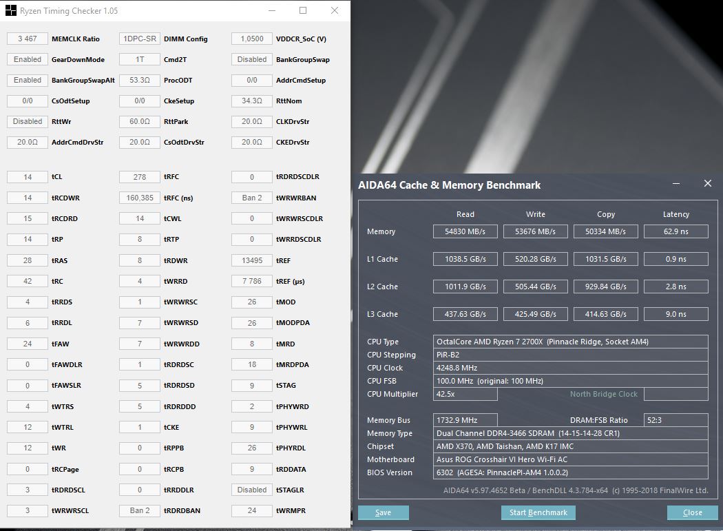

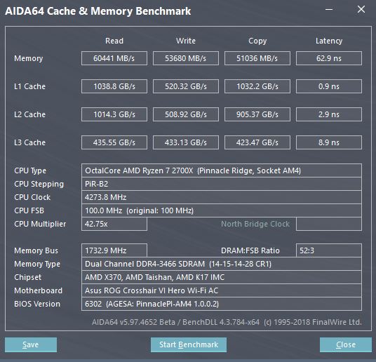

Ich versuche gerade mal kurz ob die 3466 auf dem C6H laufen, dabei hatte ich auch ein interessantes Erlebnis mit Aida64: Von vier Benchmarks ist einer direkt nach dem Umstellen auf "Höchstleistung" komplett aus dem Rahmen gefallen. Die anderen waren zwar schwankend aber in einem gewissen Rahmen. So kann man natürlich auch schöne Ergebnisse bekommen :lol:
Ich hatte das mal bei Write... Aber ohne, dass ich da was umgestellt habe.
