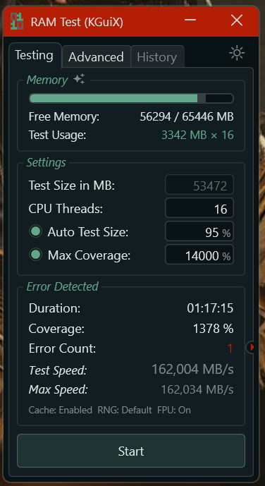

Fehler nach knapp 1,5h. :(
Ich erhöhe mal die VSOC noch ein wenig (auf 1,1).

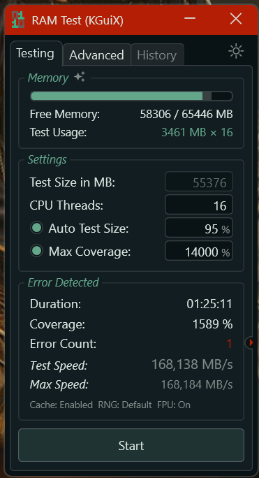

Und nach 2h den ersten Fehler. :(
Bringt es jetzt noch was, mit der VSOC oder CCD (wieder) höher zu gehen oder wäre es sinnvoller nochmal an den Timings zu drehen?
EDIT: Bin wieder auf VSOC 1,1 und CCD 0,975. Habs zuvor auf 1,125 und 1,000 laufen lassen, was zu einem Reset :o beim Test geführt hat (hatte ich bis jetzt auch noch nicht). Eben dann nach gut 7 min Fehler.

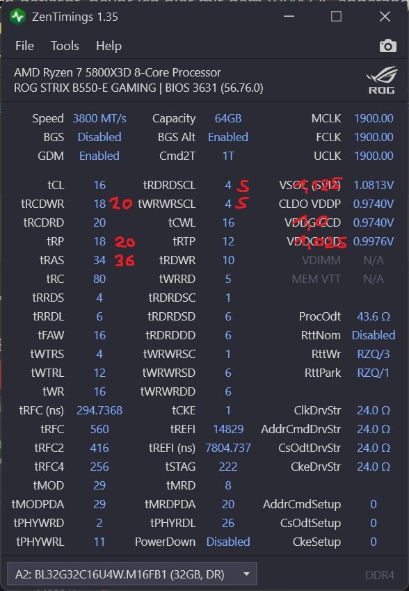

@Raptor85
Ich hab auch recht zickige e-dies. Nach meiner Erfahrung verursacht TWR auch oft Probleme wenn es nicht mit tRTP zusammenpasst. Stell tWR mal auf 20 wenn du tTRP auf 10 fährst. Vielleicht hilft das.
Reaktionen: Raptor85
Hi!
@Raptor85
Warum gehst du nicht weiter zurück?
Nur hier noch tRAS auf 34 und fertig sollte es sein.

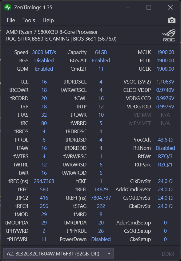

Die Suche ging jetzt doch schneller als gedacht. Es hängt schon an den gelben Timings.
Zur Erinnerung - der Screenshot von "damals":
Und nochmal zur Absicherung - so sieht es jetzt aus:
Ich kann jetzt auch erstmal die gelben Timings jetzt wieder auf die "Baseline" zurückstellen und mit den anderen Farben weitermachen (inkl. Anpassung bei den blauen).
Dann immer bei nem Fehler die entsprechende "Farbe" wieder rückgängig machen und die anderen testen.

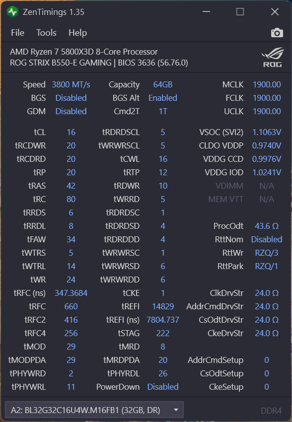

Da hast du aber wieder GDM=off gesetzt. Im Grunde hast du da ja jetzt quasi außer dem CL-Haupttiming alles auf Auto oder sehr lasch eingestellt (kannst ja die SD/DD-Timings nochmal um einen Takt erhöhen, könnte wetten, du bekommst trotzdem Fehler).
Und wenn man mit so einer Baseline schon Fehler hat, liegt es meist an grundlegenden Dingen wie Taktfrequenz, Widerstände, Spannung oder halt sowas wie dem GDM-Modus. Taktfrequenz sollte mit 1900MHz nicht das große Problem für einen "moderneren" 5800X3D sein. Ohne wirklich stabile Baseline würde ich die ganzen Subtimings noch gar nicht anfassen bzw. sehr lasch lassen.
Stell mal GDM=on und teste nochmal. Ansonsten kanns auch sein, dass du beim "Urschleim" anfangen musst, und analytisch vorarbeiten musst. Das wird aber leider ziemlich lang mit deinen 64GB dauern :x.
