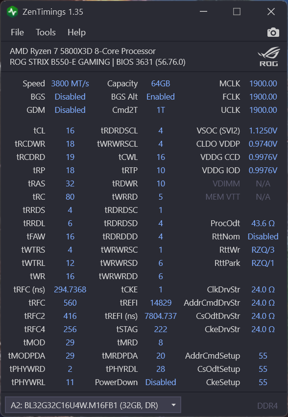

Nein, ich habe nicht weitergemacht. Wäre für mich jetzt ein Stochern im Neben gewesen.
tRCDWR steht jetzt wieder auf 18 statt 17, weil Karhu da etwas länger fehlerfrei lief.
Zur Sicherheit nochmal hier die aktuellen Timings (UV/CO ist natürlich wieder rausgenommen):

Danke! Aber ich muss da nochmal korrigieren.
Ich hatte versäumt, nochmal drauf hinzuweisen, dass die genannten Timings "nur" knapp 6h im Test fehlerfrei waren (inkl. GDM off). Sorry.
Da müsste also (leider) nochmal was angepasst werden.

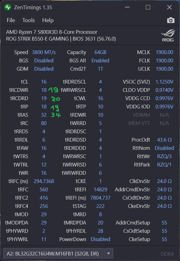

Schwer mit der tRFC da was zu sagen kann sein
das du einen CMOS Reset machen musst, wenn es nicht läuft!
Da es Micron sind, geht da nimmer viel.
Geh mal auf eine tRAS von 34.
tCL * 2 +2 Ist sicherer!
tRC ist gekoppelt an tRFC
Deine tRC ist mit 55 zu weit unten, denn die tRFC wird
wohl ab 540 ca. nicht mehr stabil genug sein.
tRFC kann eine Böse Falle sein und Leistung kosten,
wenn man das zu hart rangeht.
Formel: tRC / (tCL/2-1)
tRC 80 > tRFC 560 / tRFC2 416 / tRFC3 256
tRC 79 > tRFC 553 / tRFC2 410 / tRFC3 252
tRC 78 > tRFC 546 / tRFC2 405 / tRFC3 249
Viel Spass beim Testen!
Gruß
Mehlstaub
Gruß
Mehlstaub
Ich habe auch nichts dagegen, auf tRC 60 zu gehen.
Aber nach deiner Rechnung wäre dann tRFC viiiieeel zu weit unten, obwohl du schon gesagt hast, bei tRC 60 wird wohl Schluss sein und tRFC passen wir dann noch an. Die würde dann aber "passend" schon weit unter 540 liegen.
I'm confused.
Also ewig will ich jetzt auch nicht mehr wurschteln. 😅 Wenn die tRFC passend zu tRP 60 laufen kann (oder höher, wenn sicherer), soll es mir recht sein.
Muss dann ja auch noch mit den niedrigeren Spannungen laufen.
Du hattest oben schon was zu den Spannungen geschrieben, aber nichts zu VDIMM. Die bleibt dann am Ende bei 1,42?
I'm confused.

Du kannst versuchen tRC 60 fahren, mit tRFC 560.
Lass die VRAM Voltage bei 1,42, das ist optimal so!
SOC auf 1,08V mal testen.
Gruß
Mehlstaub
