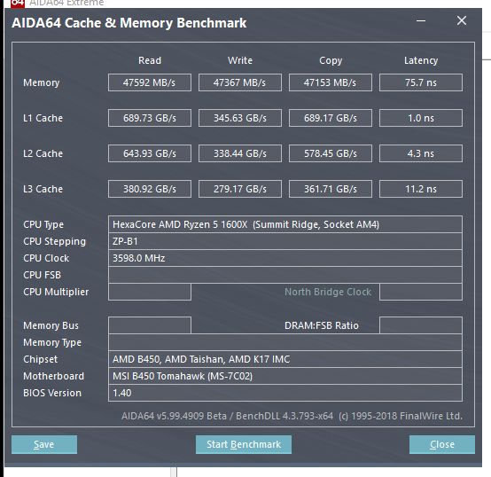

Timings hab ich von diesem User. RAM lief auf nem ASUS Prime x370 Pro. Eigentlich ist der PC eine 1:1 Kopie von diesem hier.
Im abgesicherten Modus:
Jetzt nochmal einen im normal Zustand OHNE Steam, Origin, Epic Store, Uplay und Razer Maussoftware. Schaut nun gleich ganz anders aus.
Reaktionen: cm87 und SVΞN

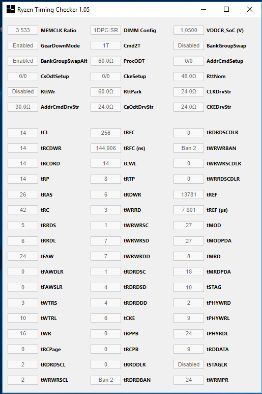

@Tanzmusikus ich würde dir empfehlen [so wie ich es gemacht habe], dich erst einmal auf DDR4-3200 CL14 mit den bestmöglichen Timings zu konzentrieren.
Du lernst dabei sehr viel Allgemeines, vor allem aber über dein Speicherkit.
So bin ich schlussendlich bei DDR4-3200 14-14-14-14-24-36-192 1T gelandet und hatte damit bereits hohe 62er Latenzen, was für DDR4-3200 wirklich beachtlich ist.
Anschließend habe ich herausgefunden [weils bei den anderen Jungs hier nicht so gewesen ist], dass sich BGS bei mir aktivieren lässt und ich es die ganze Zeit auch aktiviert hatte.
Mit deaktiviertem BGS konnte ich problemlos auf DDR4-3333 14-14-14-14-26-42-256 1T bei 1,4v VDIMM und 1,0875v SoC Voltage gehen.
Dieses Setting ist absolut "rock stable" und schafft AC:OC, PUBG, The Witcher III [alles inklusive Streaming] und alle Benchmarks und Stabilitätstest.
Ich würde Schritt für Schritt vorgehen.
Ich werde mir jetzt noch die Mühe machen, DDR4-3400 hinzubiegen und dann ist bei dem System Schicht im Schacht. :D
Reaktionen: ZeroCoolRiddler und Tanzmusikus
Also hab meinen Übeltäter gefunden. Epic Store trieb die Latenz in die Höhe.
Store geschlossen und den rest gelassen. Nach einem Neustart war ich bei 75ns :daumen:
