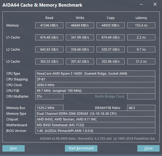

Bei mir kann ich bei BGS einstellen was ich will... bleibt immer off.Hopie schrieb:Hab nun BankGroupSwap aktiviert (Im Post 1 steht ja, soll man bei DR aktivieren) Nun startet Windows gar nicht.
Tolle Latenz
SVΞN
Redakteur a.D.
- Juni 2007
- 23.713
155ns? Da stimmt aber vorne und hinten [und an allen anderen Ecken] etwas ganz und gar nicht.
Die 2nd Gen Ryzen haben out of the box und innerhalb ihrer Spec mit SR DDR4-2933 CL16 [ohne Optimierung] 80ns.
Der RAM ist definitiv nicht stabil, die Selb-/Fehlerkorrektur hat ja alle Hand voll zu tun.
